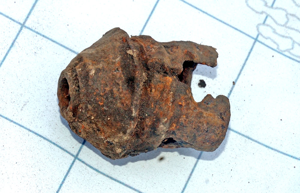

    Ребяты, подскажите по взрывателю.
    Чей и на каких снарядах применялся?
    Часа полтора копался в инете и не нашёл от чего эта железяка. Наверное хреновый из меня поисковик...
    Попадается часто, и по 41-му, и по 43-му.

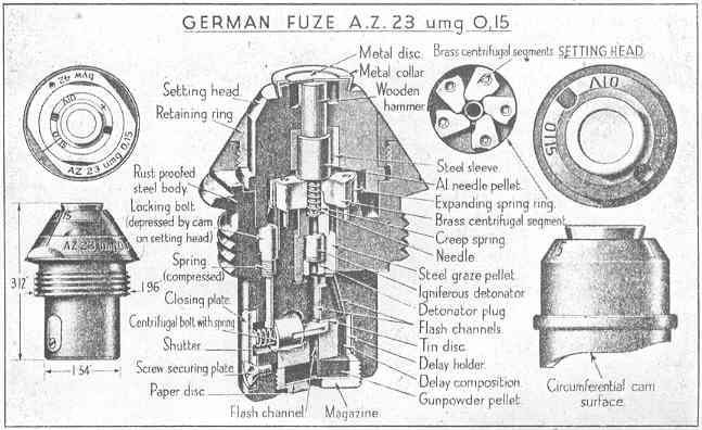

    Это АZ-23???:eek:
    Алюминиевых бОшек я нашёл не меньше трёх десятков! Но они, совсем, не похожи на эту железку!
    Понятно, почему я не нашёл их в инете! Алюминиевые выкладывают все, а вот стальных там не видно!
    Спасибо!
    Теперь буду знать, что и такими бывают AZ-23.
    А, вот, интересно, как эти снаряды соответствовали весовым категориям?
    Ведь железная башка весит значительно больше, чем алюминиевая. Вводятся какие ни будь поправки при стрельбе такими, вот боеприпасами.

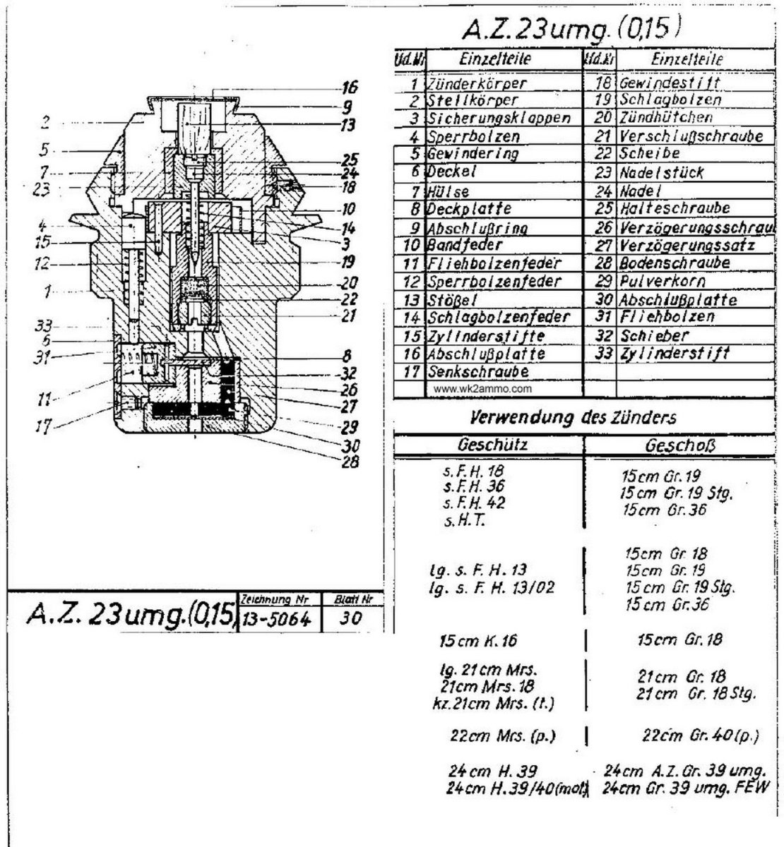

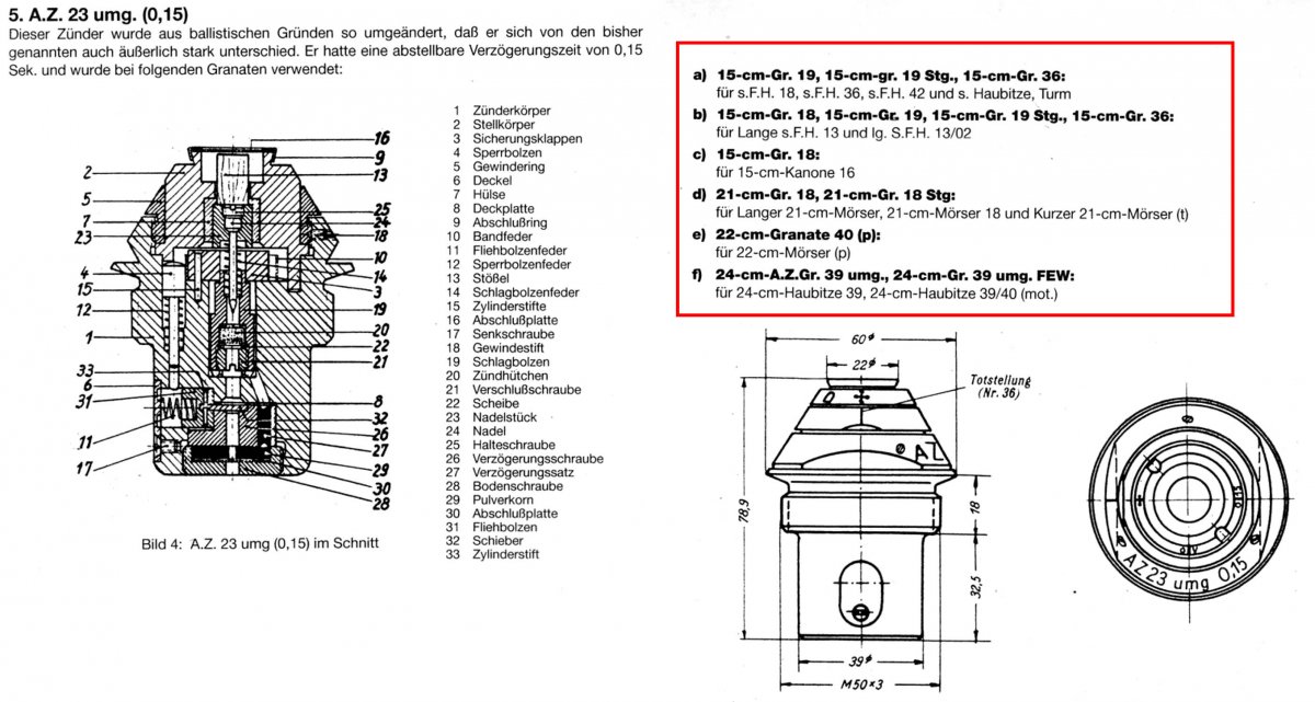

    Это не просто AZ23. Это - или A.Z.23 umg.08, или A.Z.23 umg.015, или A.Z.23 umg.m.2V.
    По калибрам - см. ниже.
    P/S "umg." - "umgearbeitet" - "модернизированный"

    Взрывак для снарядов большого калибра 150мм и выше!
