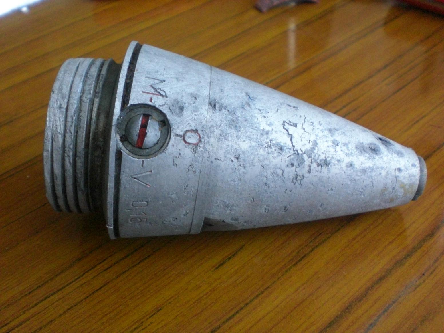

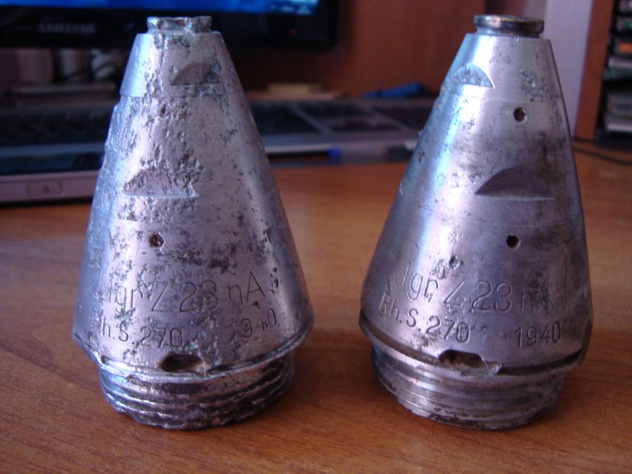

    опасен ли взрыватель и в какую " машинку" вкручивался - подскажите

    очень похоже AZ 23.к 150мм нем. пушке

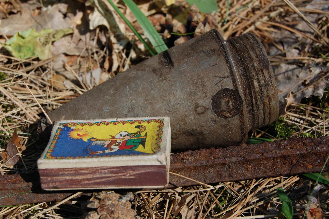

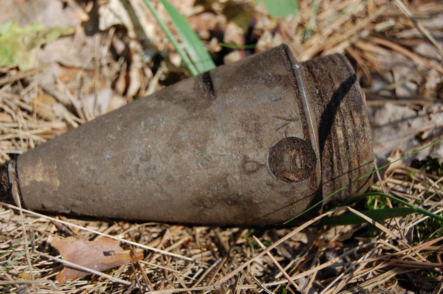

    в насколько опасен данный девайс? Нашел похожий-трактор в лесу вытянул наружу, но трогать не рискнул и зкопал поглубже :)

    Я б сказал, что это AZ 23/28 к 88-мм осколочно-фугасным снарядам
    1 человеку нравится это.
  6. A10A
    A10A General-leutnant
    23.922
    Київ, Україна
    А по чем это видно ?
  7. Автомат
    Автомат Stabsgefreiter
    190
    Kiev
    Более верно:)8,8 см ОФ,вкручивался через переходник,внутри механизм замедления и пороховая "петарда"-воспламенитель...не опасен

    ...шо именно 23/28 с 8,8 см ОФ-а.

    Потому что 8,8 ОФы с AZ-...,мне попадаются частенько,а еще чаще ихние чугунные головы-переходники,с теми самыми цундерами,реже с Dopp...:)

    Что это AZ 23/28 - видно по фото.
    Что для 88-мм осколочно-фугасных - известно из того, что эти взрыватели использовались именно для этих снарядов.

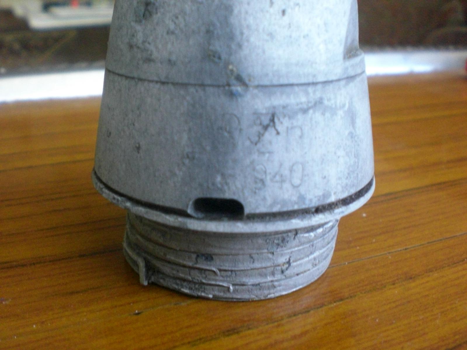

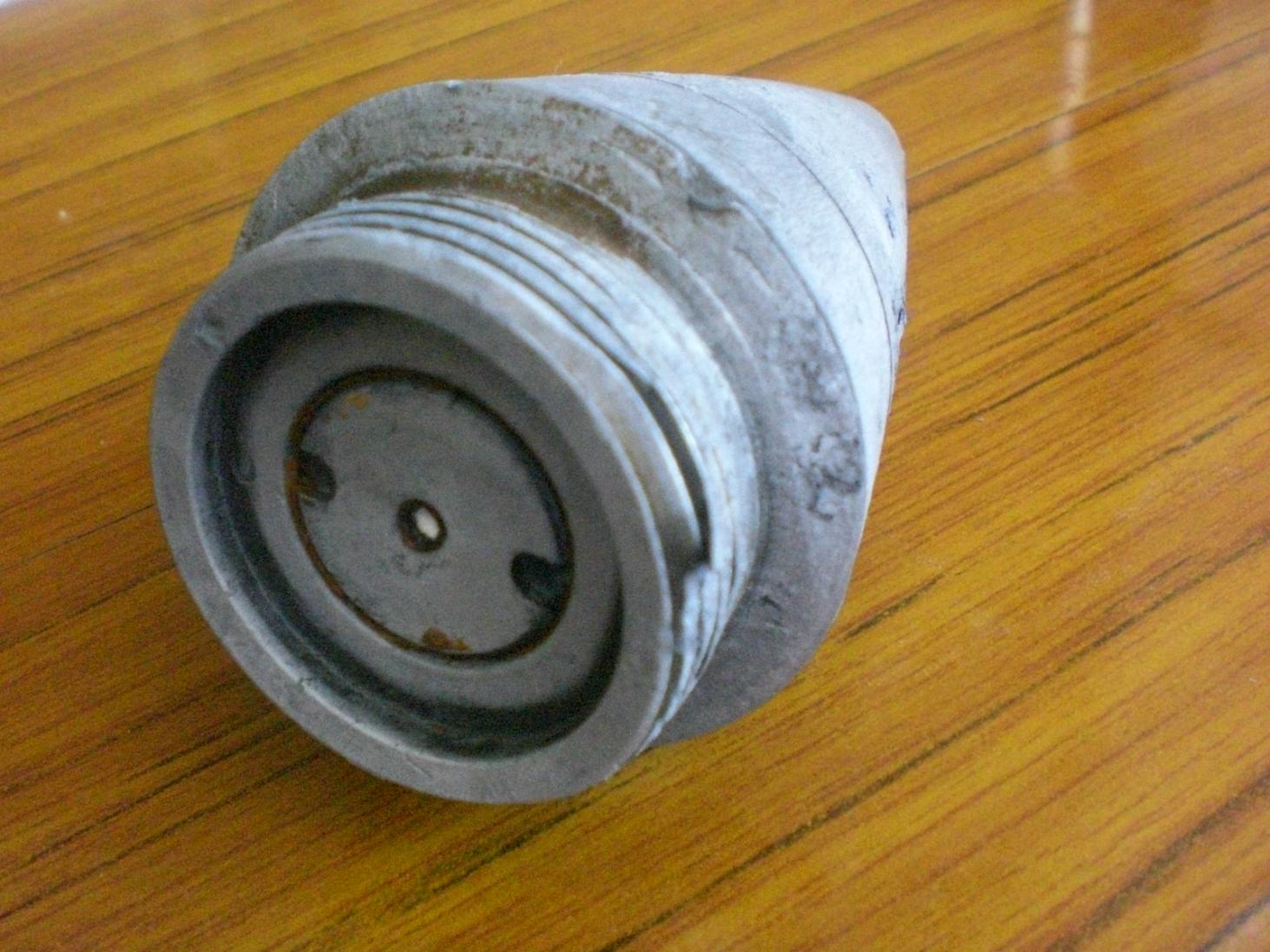

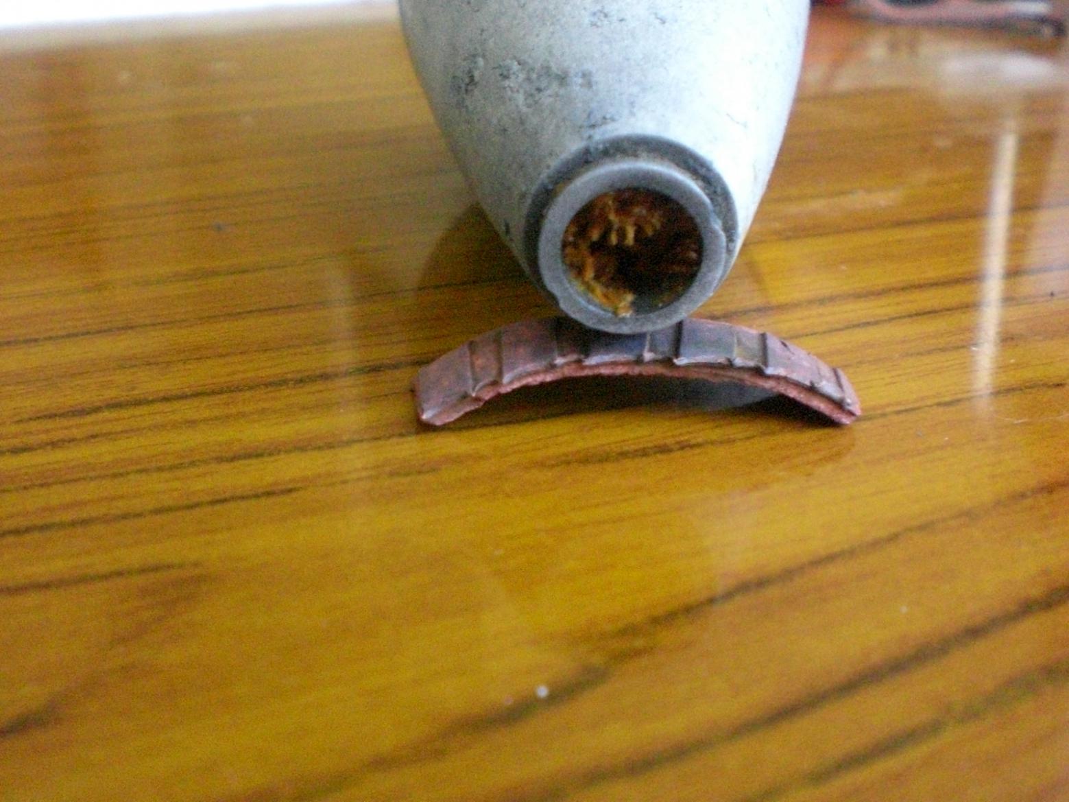

    ещё фото

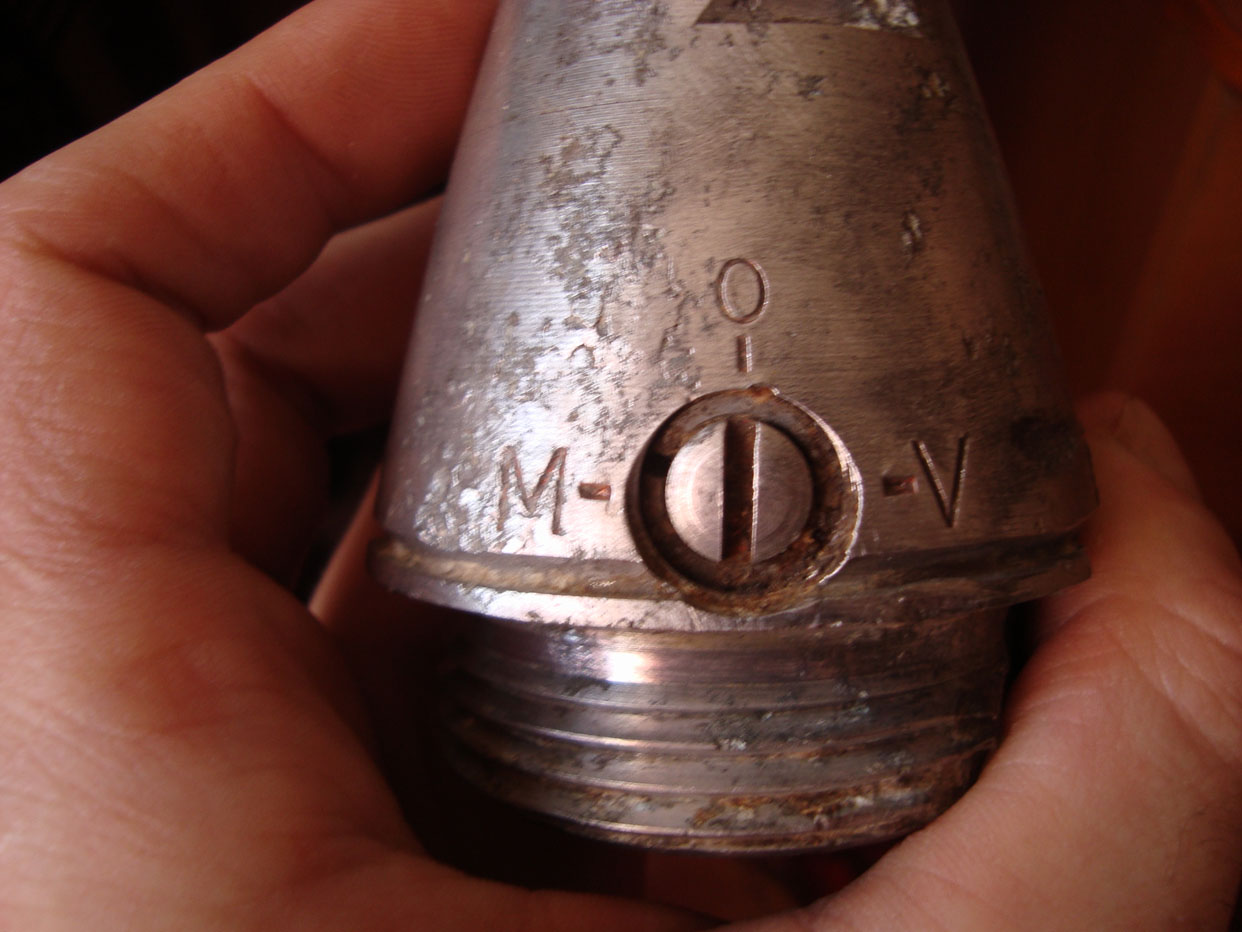

    так можно крутить - то сзади и деревяху спереди выковыривать?
    вадяс нравится это.
  17. киллер 747
    киллер 747 Stabsfeldwebel Клуб взаимопомощи
    1.566
    украина киев-вышгород
    и сбоку винт открутить
    вадяс нравится это.
  18. Gering
    Gering Stabsgefreiter
    326
    Воронеж

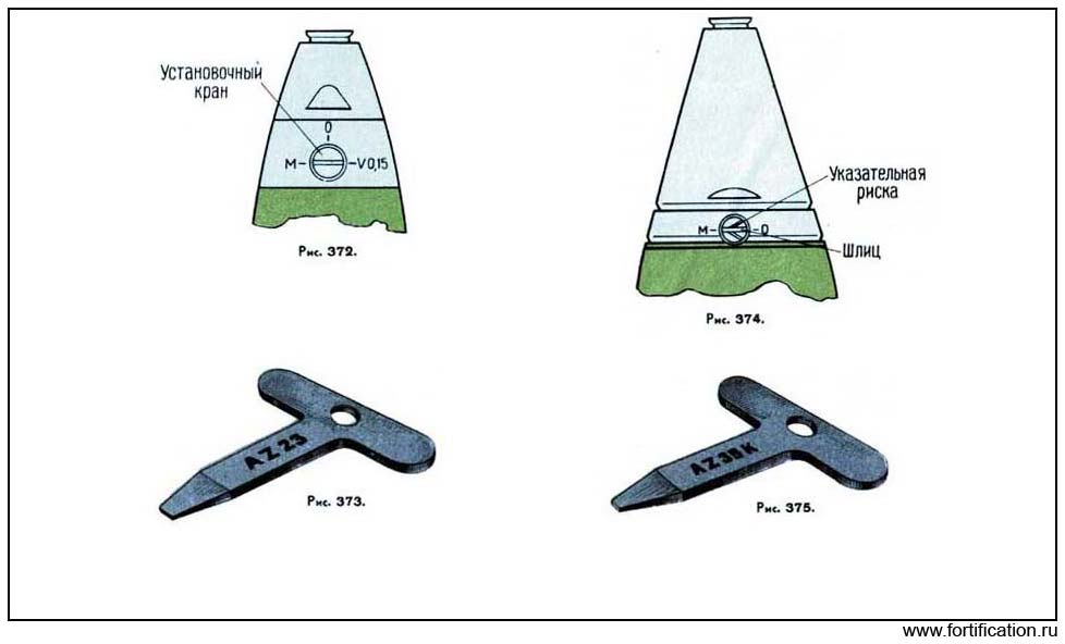

    это винт установки срабатывания снаряда

    Точно! К Киллер 747... Просто переключение -Осколочный,Фугасный. И как думаете..Долго его вертеть?Винт имею в виду.:D:D:D
  20. Gering
    326
    Воронеж
    ну задумка была мгновенного действия и замедленного:mad:, если не прав ,то поправте

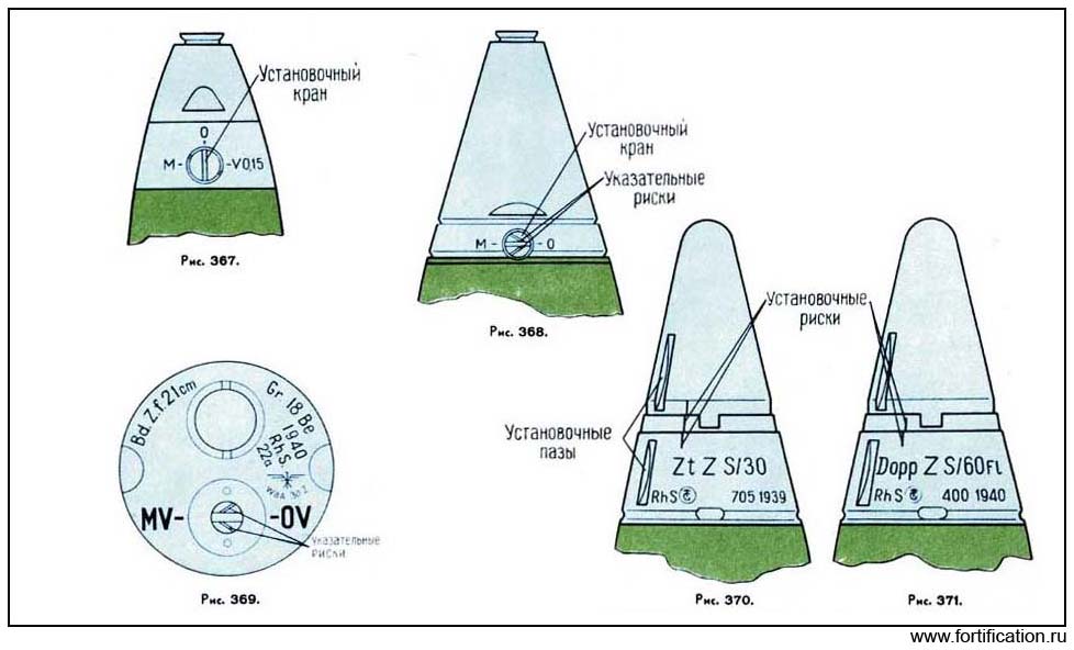

    У Джонни была где-то его схемка - деревяшка сверху - это шляпка ударника.
    Разобрать его вряд ли удастся - алюминий закисает от времени...

    Поставлю вопрос по-другому.
    Какие признаки (по фото) отличают ЭТОТ взрыватель от скажем AZ 23 v Zn, тем более, что таи так и набито (фото 4) ?
  24. Gering
    326
    Воронеж
    Судя по фото )

    Вот аналог
