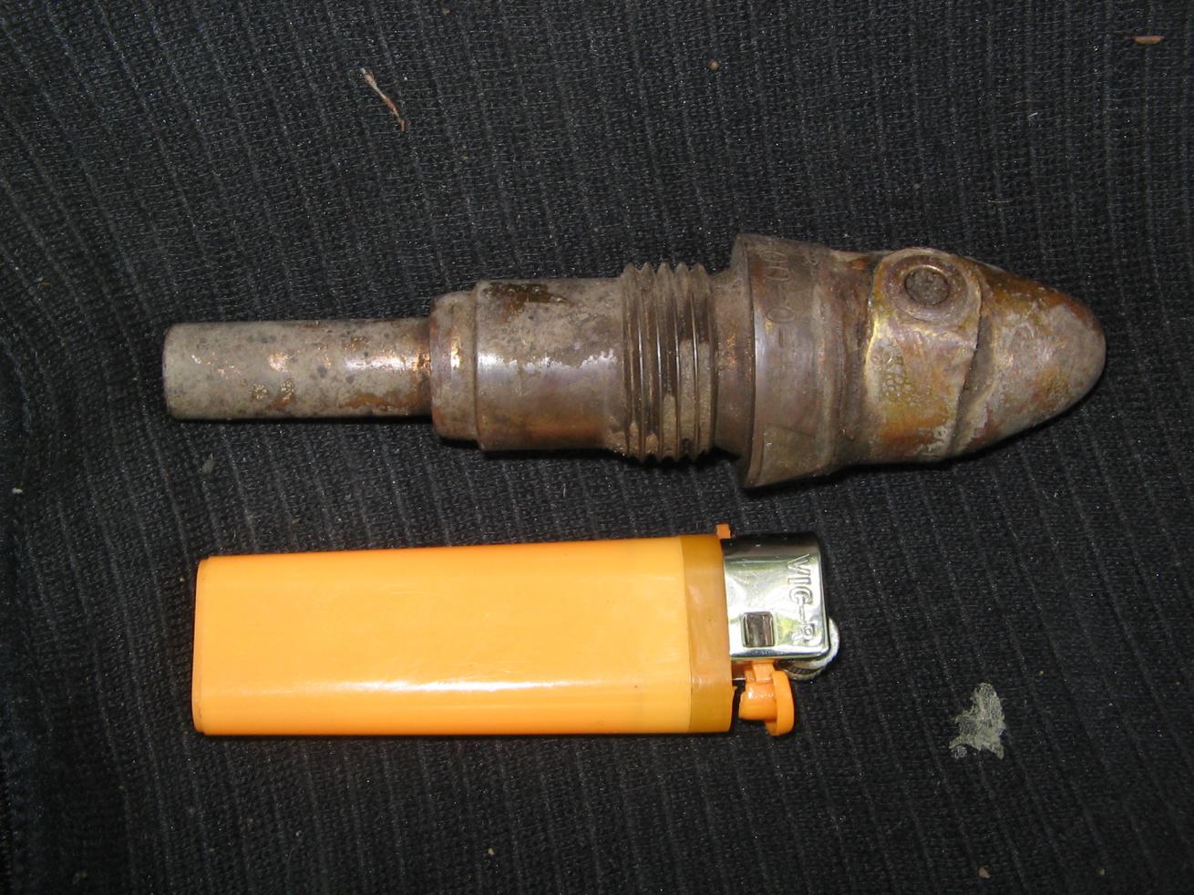

    о потенциальной опасности не спрашиваю так как ВОПы не коллекционирую:сфоткал и попрощался! интересен производитель,сам не могу найти.надпись:SK-37-1937 dz U1-00-0-+.просветите пожалуйста что я утопил?

    Пару тем ниже ,,Колпачки от ВОПов?,, обсуждались предохранительные колпачки и лента от вашего взрывака которые нашли на чешских позициях.Похоже это взрывак от снаряда для чещской пушки.

    похоже,не спорю,но не было в молдавии чешских войск! вообще лес расположен между кишинёвом и хынчештами(котовском).и больше никаких следов:за 6 часов поисков только эта "удача"+маленький осколок(по моему от эфки)

    Дело в том что чешские пушки стояли на вооружении нем.армии,они трофеями не брезговали.

    Универсальный головной взрывак. Семейства рюговых . ))) Мог быть и чешским , и румынским , венгерским и много чьим еще ...

    Ваш взрывак мы на румынских позициях копали...

    Это взрывак на румынские мины, ставился и на 60мм и на 81мм мины, ставился и на снаряды, в транспортировочном колпачке.

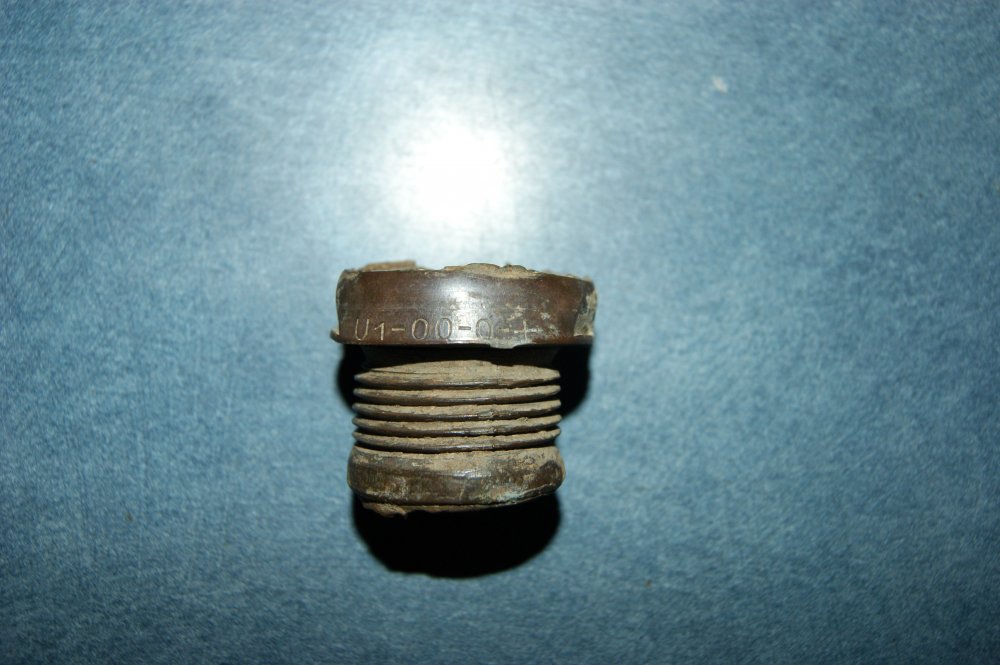

    Подскажите, а u2 тоже румын?

    Да это тоже румын.

    Только не на мины, а на 75мм снаряды

    На мины тоже ставились, такие, или подобные..

    Врыватель РУГ французкий, и его румынские копии это семейство рюговых

    Такие шли только на снаряды, под Дальником, Вакаржанами попадались не разорвавшиеся 75мм снаряды именно с таким взрываком как в начале темы, мин с таким взрываком не видел

    Да я ошибся, имено такие на снаряды шли,а более длиные типа РУГа на картинке, на мины.
