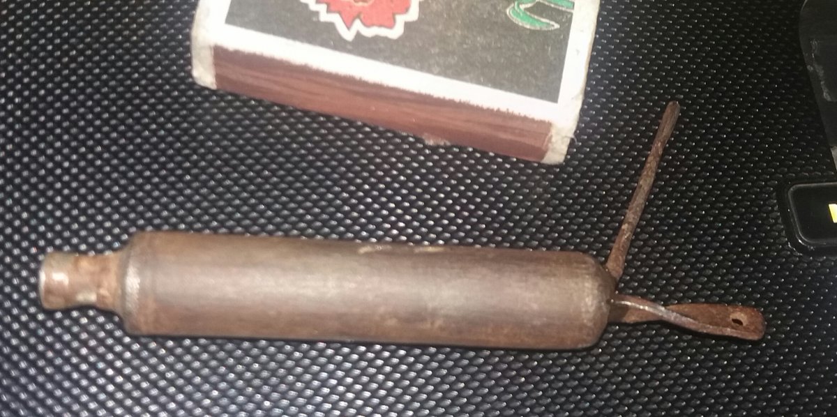

    Здравствуйте.
    Прошу помочь с определением. Это взрыватель (ММГ)? От какого боеприпаса? Материал - железо.

  3. Воспламенитель накольного типа.Сильно на МУВ смахивает.

    от сов.противопехотной или противотанковой
    скорее всего - "УВ" с запалом МД-2
    (собсно, сам детонатор отсутствует)
    http://saper.isnet.ru/history/istor-muv.html

    Взрыватель МУВ с остатками запала МД-2

    насколько себе представляю "занимАтельную саперку",
    плоский удАрник с выворотом под ПЧ - это "ув" ?
    "МУВ" - стержень тОченый ??
    или я ошибаюсь ?

  9. Ivan.
    Ivan. Leutnant
    2.721
    Там ударник крученный, кстати. Делались такие МУВы, про УВы не слышал. МД-2 в УВ нормально накрутить тяжело, а тут он сидит отлично. Так что моё мнение - это именно МУВ.

    ...ну, я ж кинул ссыль :
    цитата :
    "...Через некоторое время после принятия на вооружения взрывателя УВ он подвергся некоторой модернизации. Пластинчатый медный ударник был заменен на стальной круглой формы в сечении. Соответственно, прямоугольное отверстие в верхней части гильзы изменили на круглое..."
    З.Ы. не исключена возможность обрАтного упрощения пр-ва МУВ-ов периода войны (из-за дефицита материалов и станочного парка)
    там кОрпус свЕртный и с незапаяным/заваренным швом, так что вкрутИть туда МД-2 не есть проблема...
    З.Ы. З.Ы. "Там ударник крученный" - написАл же вЫше - "с вЫворотом под ПЧ"...

    Жало ударника надо смотреть.
    УВ капсюль под наковаленку.
