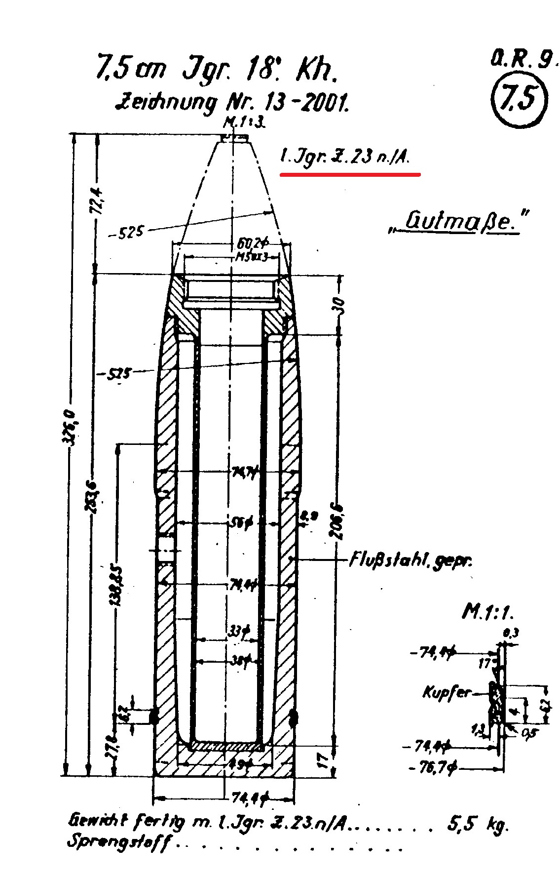

    Приветствую друзья,подскажите пожайлусто к каким снарядам шёл этот взрыватель?спасибо.

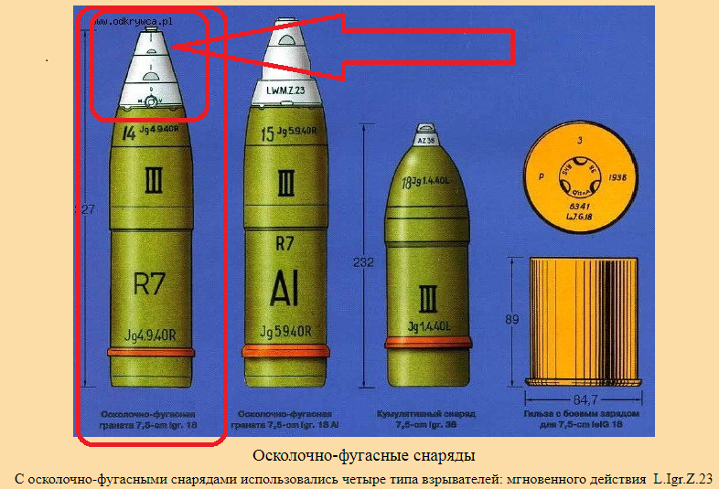

  3. valerka
    valerka General-major
    28
    42
    6.215
    Україна. Кропивницький

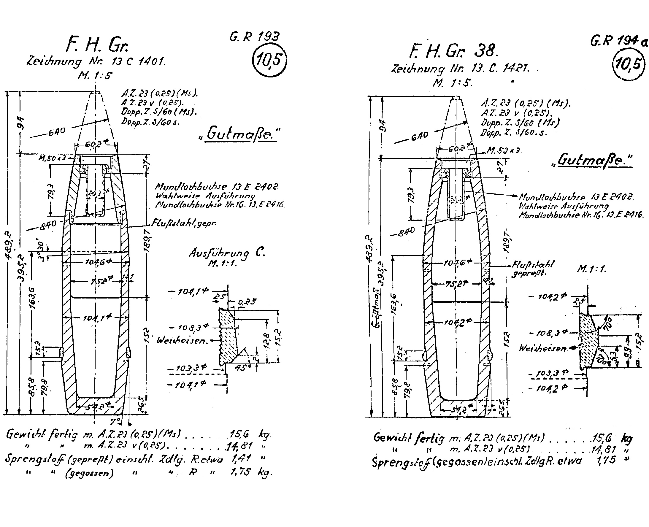

    Только для 7.5см снарядов? 10,5 сантиметровые осколочно фугасный другой взрывак шёл?
  5. valerka
    28
    42
    6.215
    Точно не скажу,як основний AZ23
    Otryta, bva-hk, Falconer и ещё 1-му нравится это.

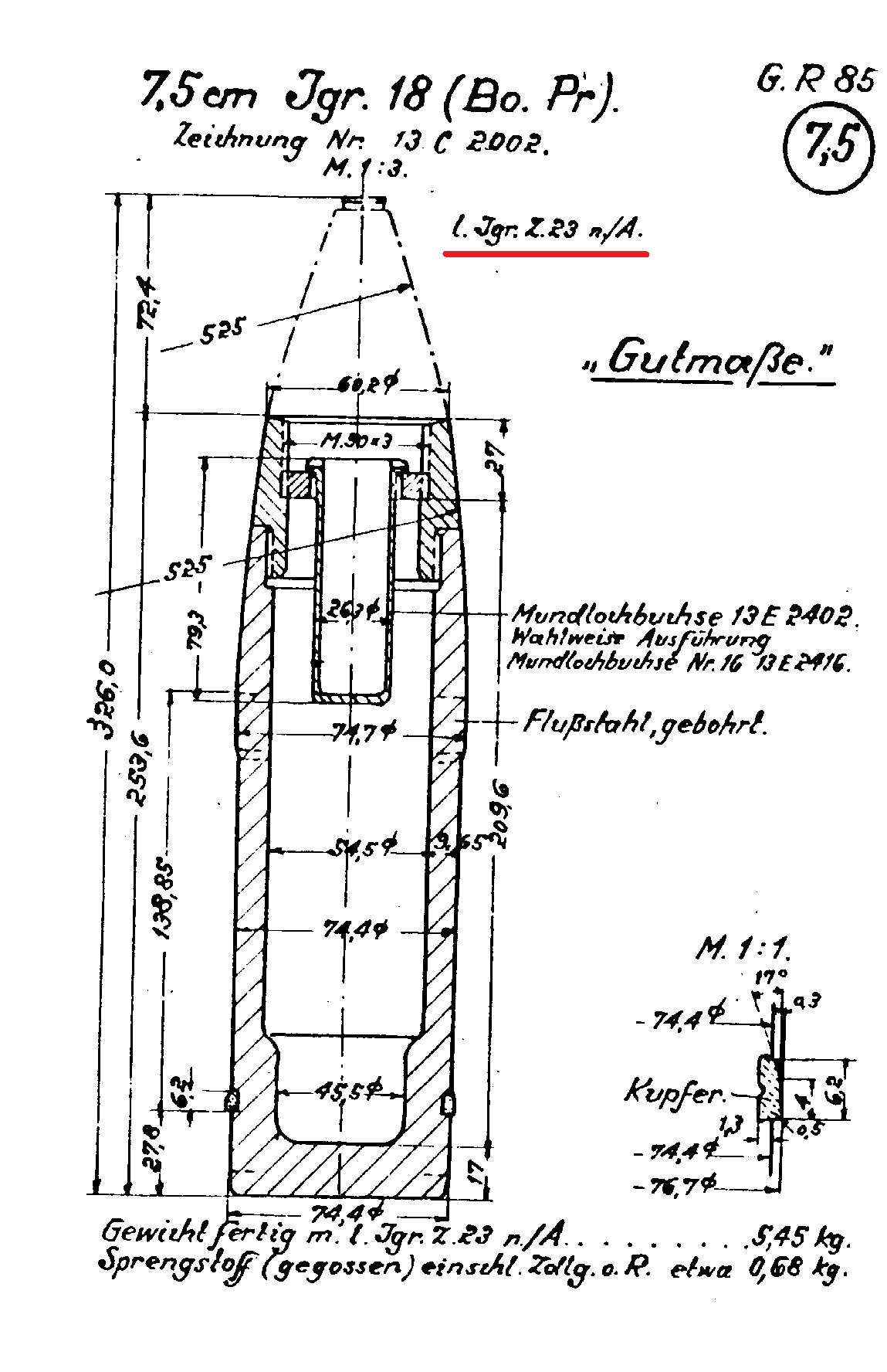

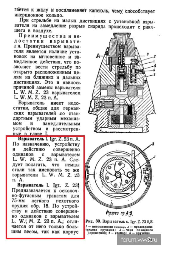

  6. A10A
    A10A General-leutnant
    23.868
    Київ, Україна
    ...на ньому ж написано : Ligr.Z.23 n.A.
    тобто : Лєхтз-Інфантерігешутц-гранате-Цундер 23 нойє Арт
    снарядний підривАч з гранати до 7,5 сантиметровоїй Leig.18...
    під Києвом по 41-му доволі часта знахідка (уламки, гільзи, снаряди, укупорки, тощо.)...

  7. Ph@ntom
    Ph@ntom Hauptmann
    2.467
    Не просто для 7,5 см, а тільки до єдного виду снарядів, під єдну гармату.
    Крутити його у інші 7,5 см то є неавтентична сборна солянка.

    Понял,спасибо огромное!значит мне надо для 10,5 взрывак AZ23

    ...та там теж - доволі різні були (і снаряди і підривачі)..

    Понял,постараюсь на днях сделать фото корпуса снаряда 10,5 может тогда подскажите какой взрывак надо,спасибо :beer:

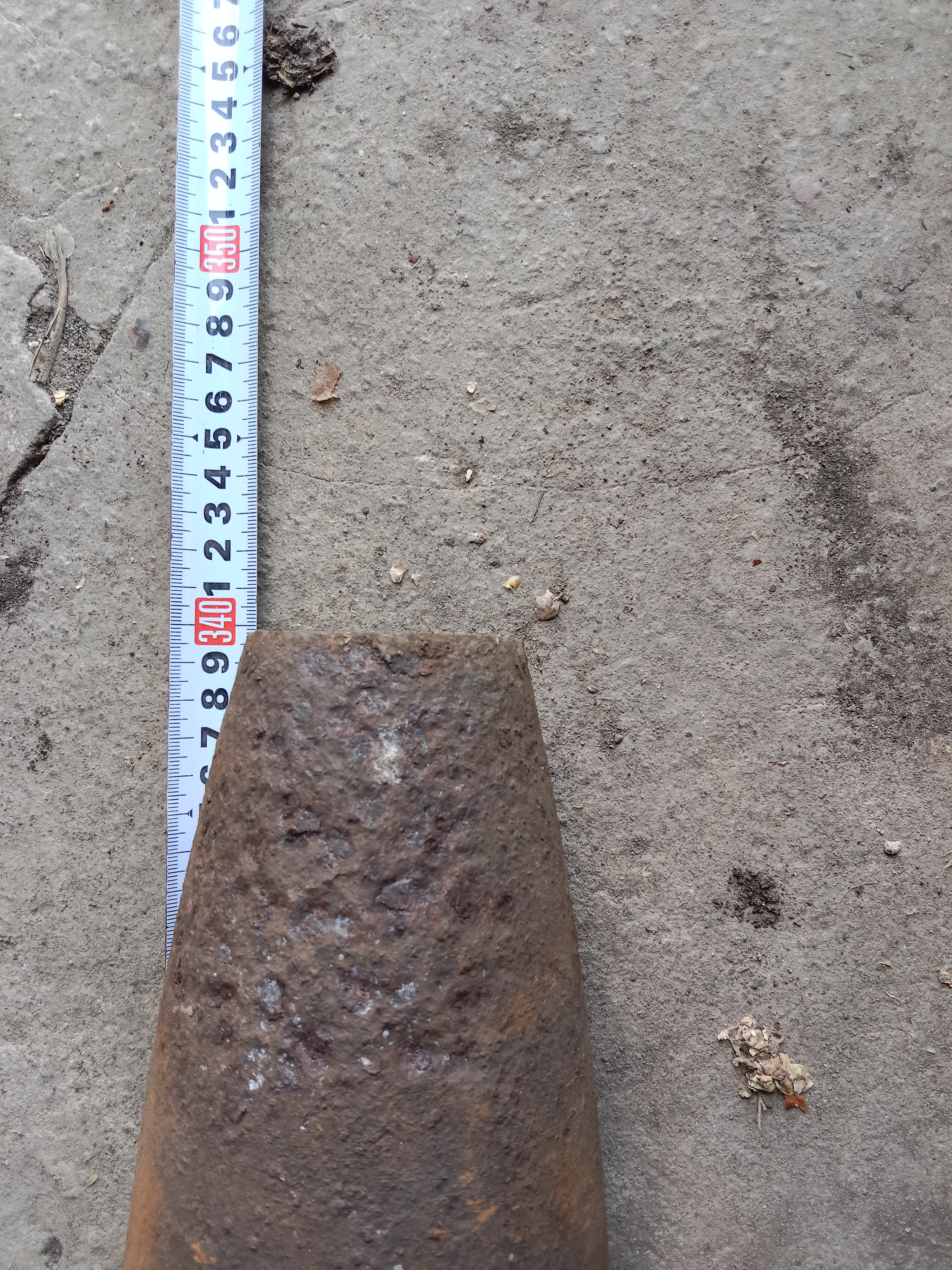

    Вот болванка,длинна 40см ,в верху под взрывак 6см

    Я ж Вам схемок з розмірами накидав, міряйте!

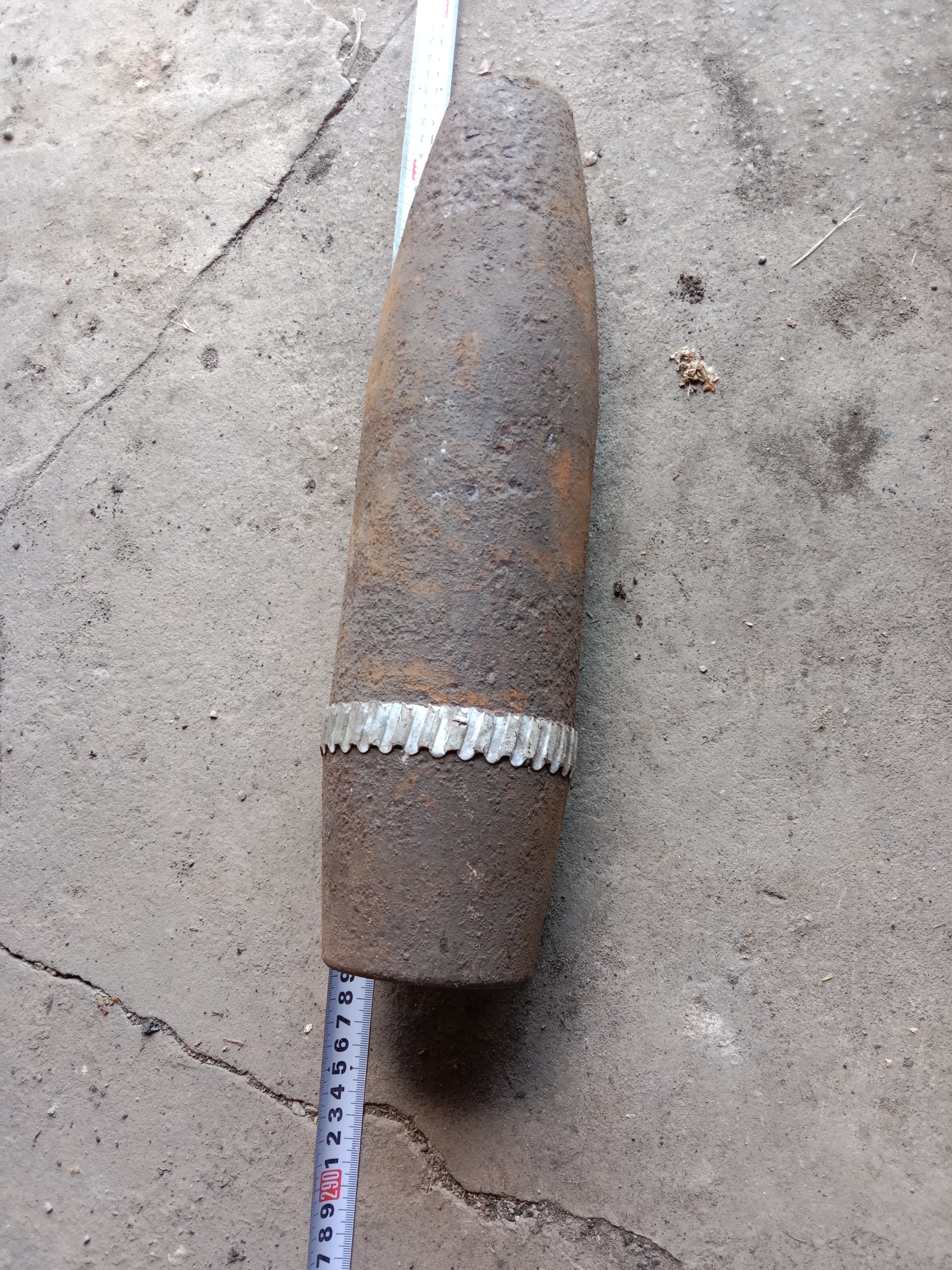

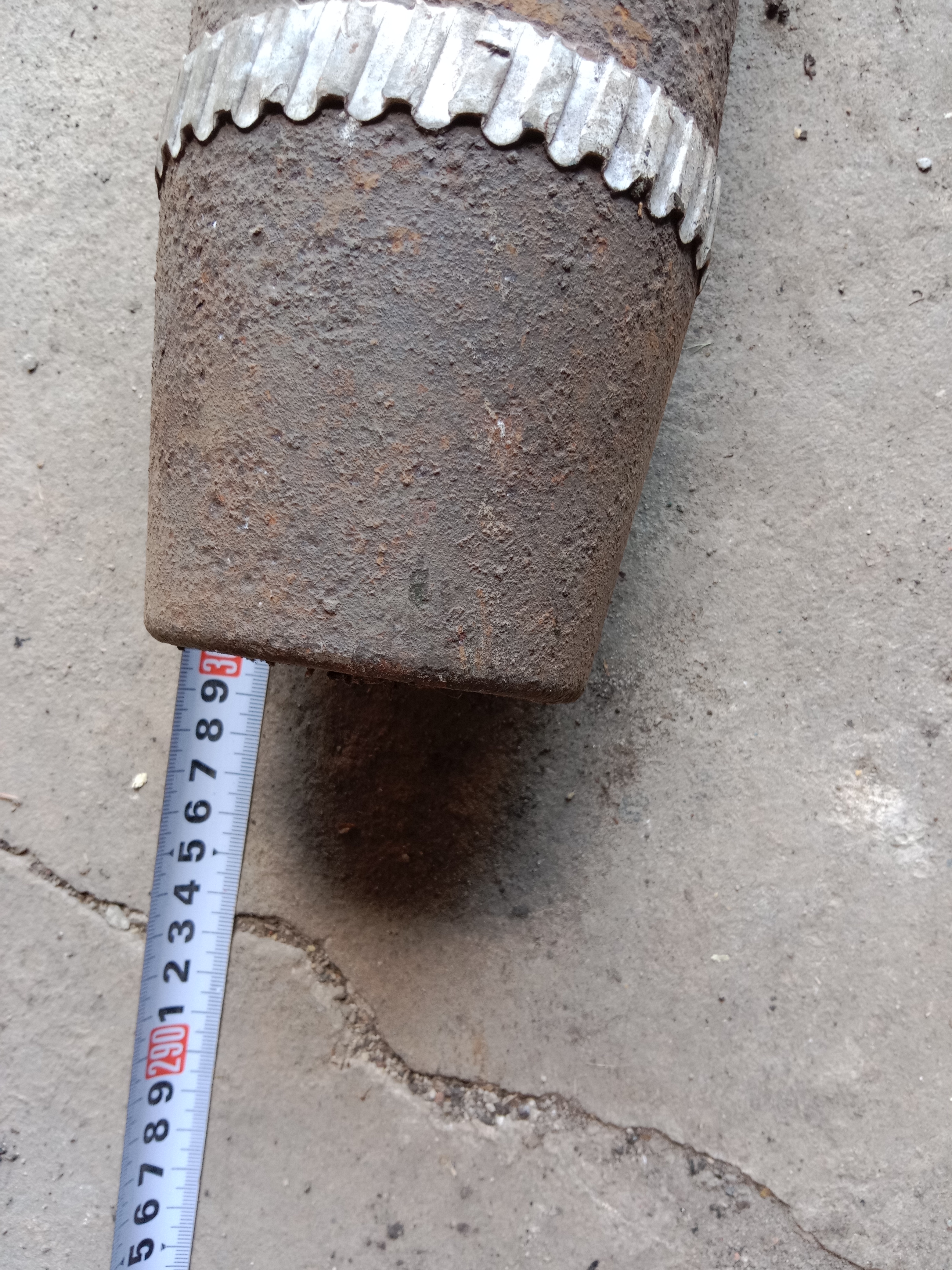

  14. bva-hk
    bva-hk Oberleutnant
    176
    298
    2.506
    Слободская Украина
    Сделал фото корпуса снаряда,если можно подскажите какой на него взрывак был,спасибо.
  15. valerka
    28
    42
    6.215
    Там на схемах і варіанти підривачів написані.
