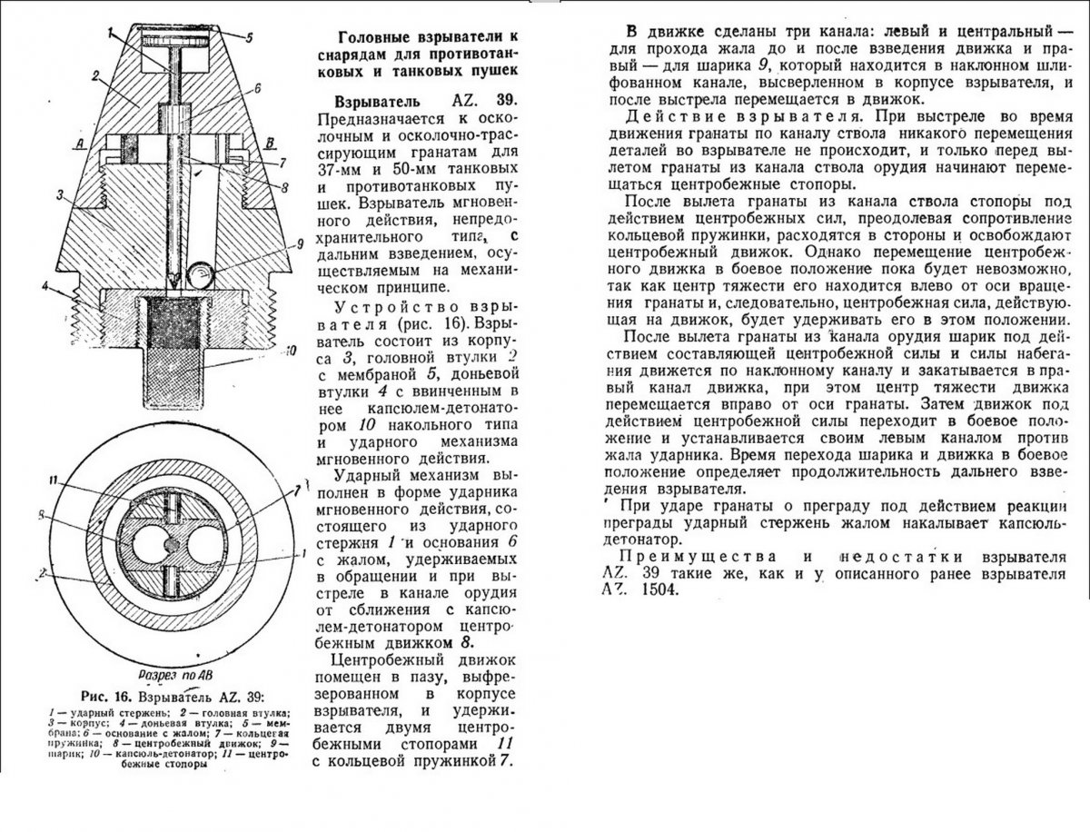

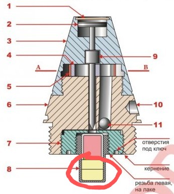

    Ну так-то именно КД у него отсутствует (см. схемы ниже). Такое ощущение что он отломан / отгнил. А вот капсюль-воспламенитель (вернее его состав) остался на месте, а он не опасен стал за столько времени.

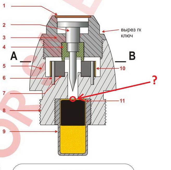

    Я так понимаю вот эта часть(показал на схеме) толи отломана,толи отгнила,а то что осталось,даже если и вдруг как то сдетонирует,насколько это может быть....как сказать.....мощно что ли....?

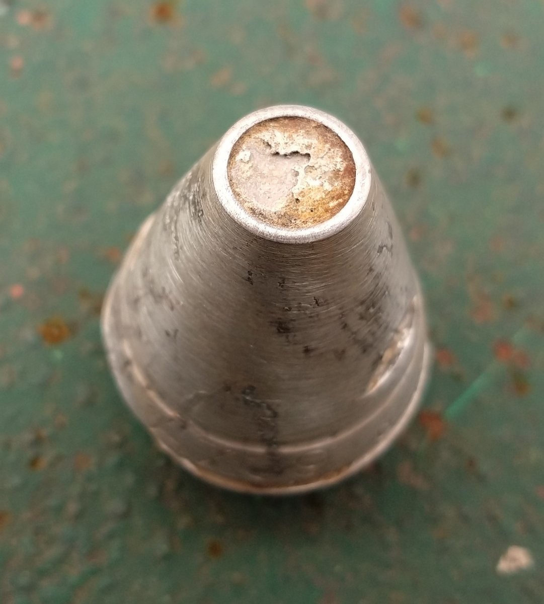

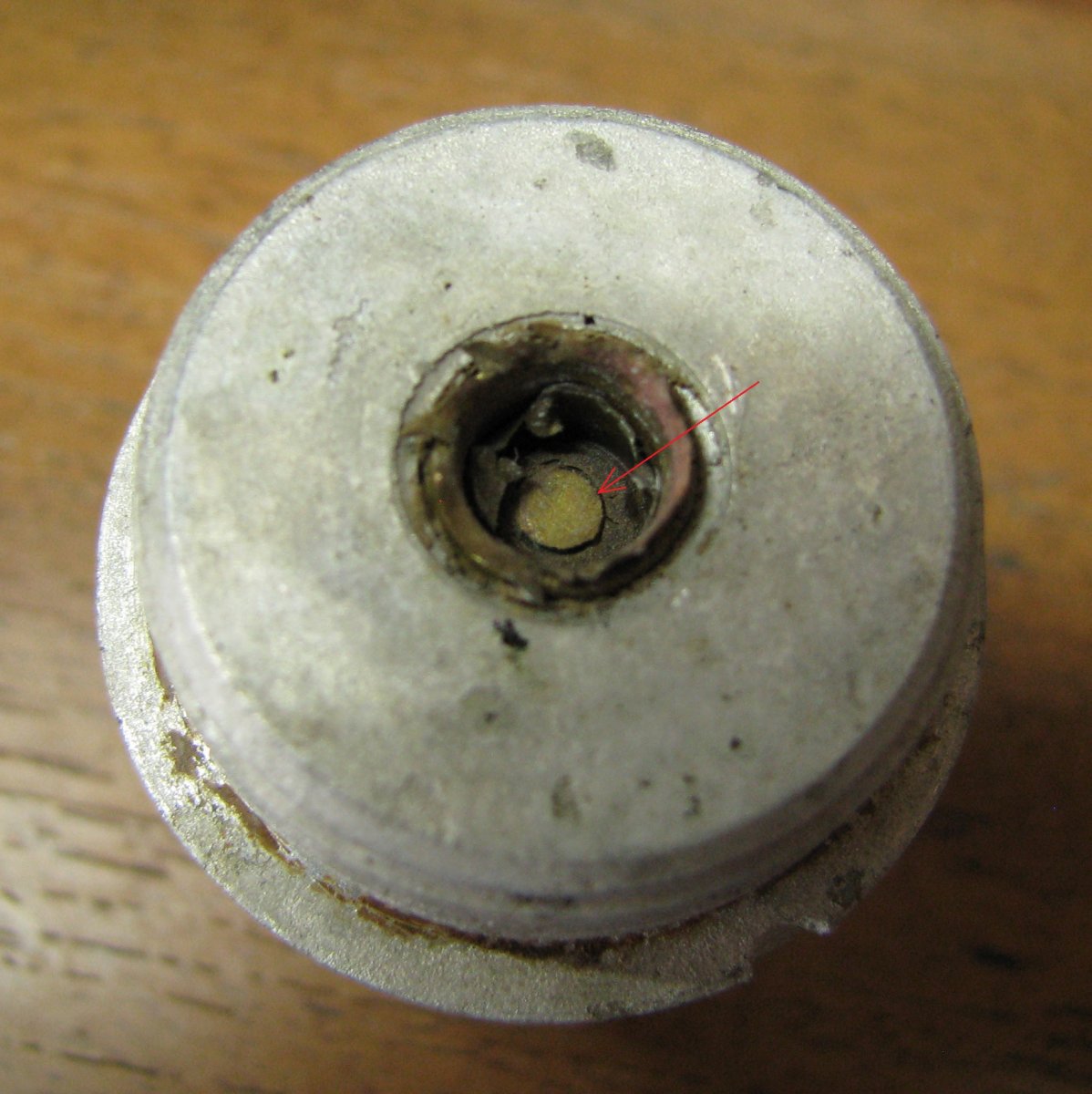

    Извиняюсь за задержку с ответом.За давностью событий немного напутал - травму мне нанёс AZ-38. Но сути это не меняет. Нашёл его с обломанным стаканом. Внутри стакана оставалось немного белого вещества. Посмотрел на схему Джонни, и решив, что ничего опасного нет , под струёй воды шилом стал выковыривать из углов остатки вещества. Спустя какое то время ковыряний громыхнуло. Про палец рассказ опускаю.Посередине стакана образовалось отверстие.Фото №1. Получается, что Евгений Кравченко что-то упустил в своих схемах? Для примера стакан 3,7 cm Kpfz не ковыряный. Что за кружок внутри? Фото №2. Ну и фото №3 - тут что-то есть однозначно. Найденные в таком же состоянии AZ -38 и кинутые в костёр весело стреляли.

    Ведь это же накольный КД и вы , как раз , этот накол произвели !...
    Хоть и через жопу ... ))))) :)
    Вы , походу , никогда не видели выкрученных КД от подобных взрывателей ..

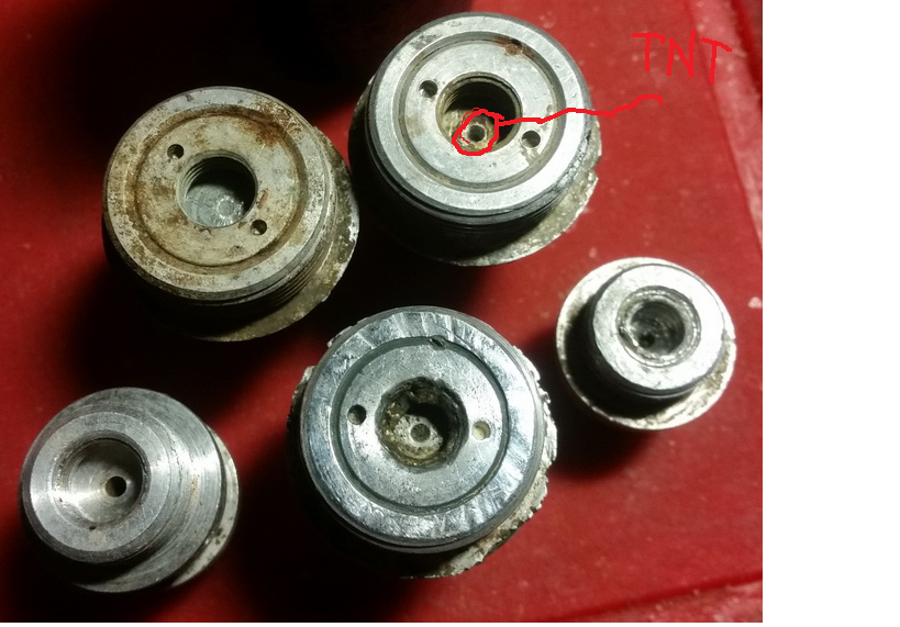

    У большинства таких КД , виденных мной , боевая поверхность была не гладкой , как на схемах , а имела по центру , слегка вогнутый , кружок .. Вот его мы и наблюдаем , только изнутри ..)))
    Однозначно ничего там нет ! )))))... :beer:

    Так ведь и пробавали и и и и ...))
    На снимке ведь мои девайсы ..
    Однако дело не в том , а в отверстиииии ..)))

    Вы Сами себе противоречите : сначала Вы говорите, что в этой точке ничего нет, потом утверждаете, что в этой части стакана есть кружок.
    Хорошо, пойдём другим путём. Скажите мне пожалуйста, что находится в этом кружке не сработавшего стакана? Это всё, чего я пытаюсь от Вас добиться.
