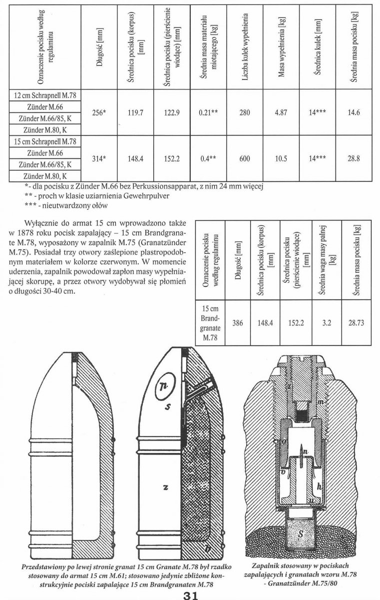

    Дня доброго всем. Взрывак УДАРНЫЙ, либо М75 , либо М80. Посмотрите в книге что я Вам рекомендовал...Все что есть по снарядам - выкладываю. А взрывак у Вас для изучения его конструкции - теперь личный !:D:beer: Посмотрите сканы по М75 и М80, станет понятен калибр снарядов к которым они шли.
