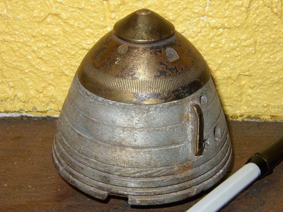

    Дабы не плодить темы выложу свой на определение("заводной" какой-то, поясок с цифрами...).
    Подскажите где инфо по нему почерпнуть, стоит ли такого бояться?
    Заранее большое спасибо!

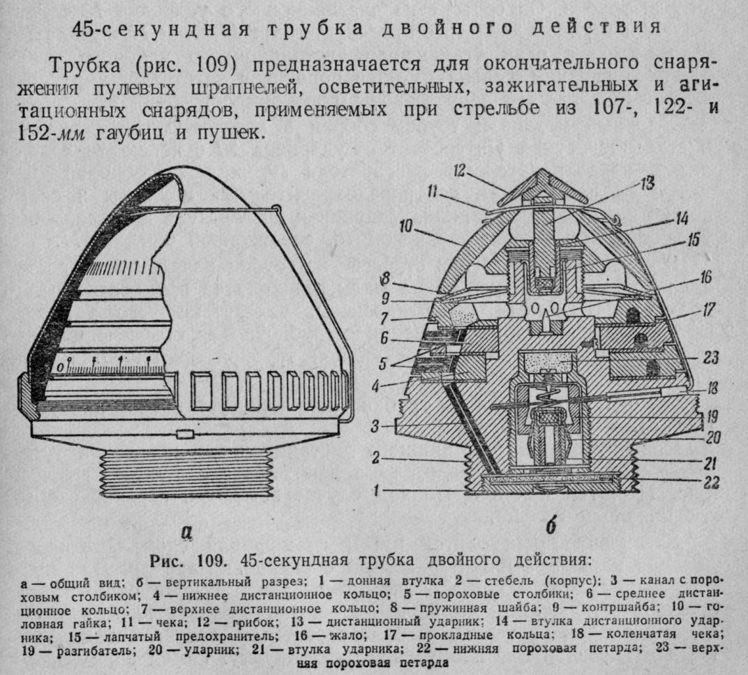

    45-и секундная дистанционная трубка.Не опасна.Блин чтото фото не грузится,нэт глючит.

    почитать про неё где?

  12. ANENERBO
    ANENERBO Stabsfeldwebel
    2.626
    UKRAINE
    Гдето далеко похоже... но реально гляньте,даже по времени быть такого не может....у топиксатора свежее(по годам).
  13. Aleks78
    Aleks78 Feldwebel
    45
    78
    1.121
    Полтава,Украина
    Это вы про первый или про второй девайс?
  14. ANENERBO
    2.626
    UKRAINE
    я о посте №1
  15. Aleks78
    Aleks78 Feldwebel
    45
    78
    1.121
    Полтава,Украина
    А я о посте №7
