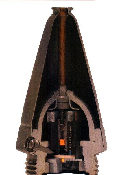

    Имхо az-1, без балколпака, от 10,5см как наиболее вероятный вариант.

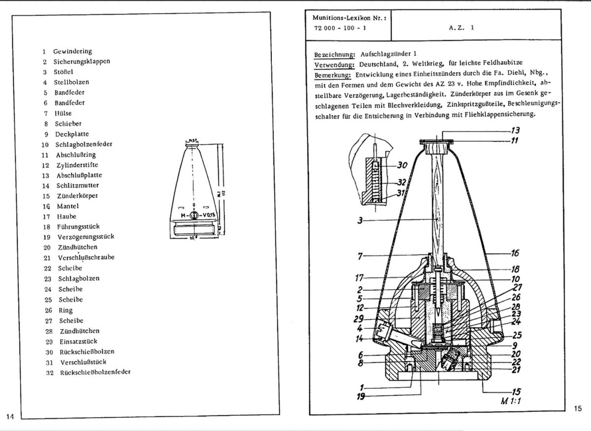

    Спасибо большое! Правда ,в сети на него инфы нет.Только пара битых ссылок.Там под балкалпаком шток ударника?И есть ли ВВ?)
  5. Дервиш
    Дервиш General-major
    5.428
    Да, деревянный шток. ВВ внутри нет. Только капсюль-воспламенитель. Фактически это воспламенитель. По мимо A.Z. 1 был и "кляйне" АЗ-1....
    Iva, василевич, 68473 та ще 1-му подобається це.
  6. 68473
    68473 Stabsgefreiter
    239
    Спасибо за схему,интересно было устройство инерционника.Теперь уверен что "сработавший".
