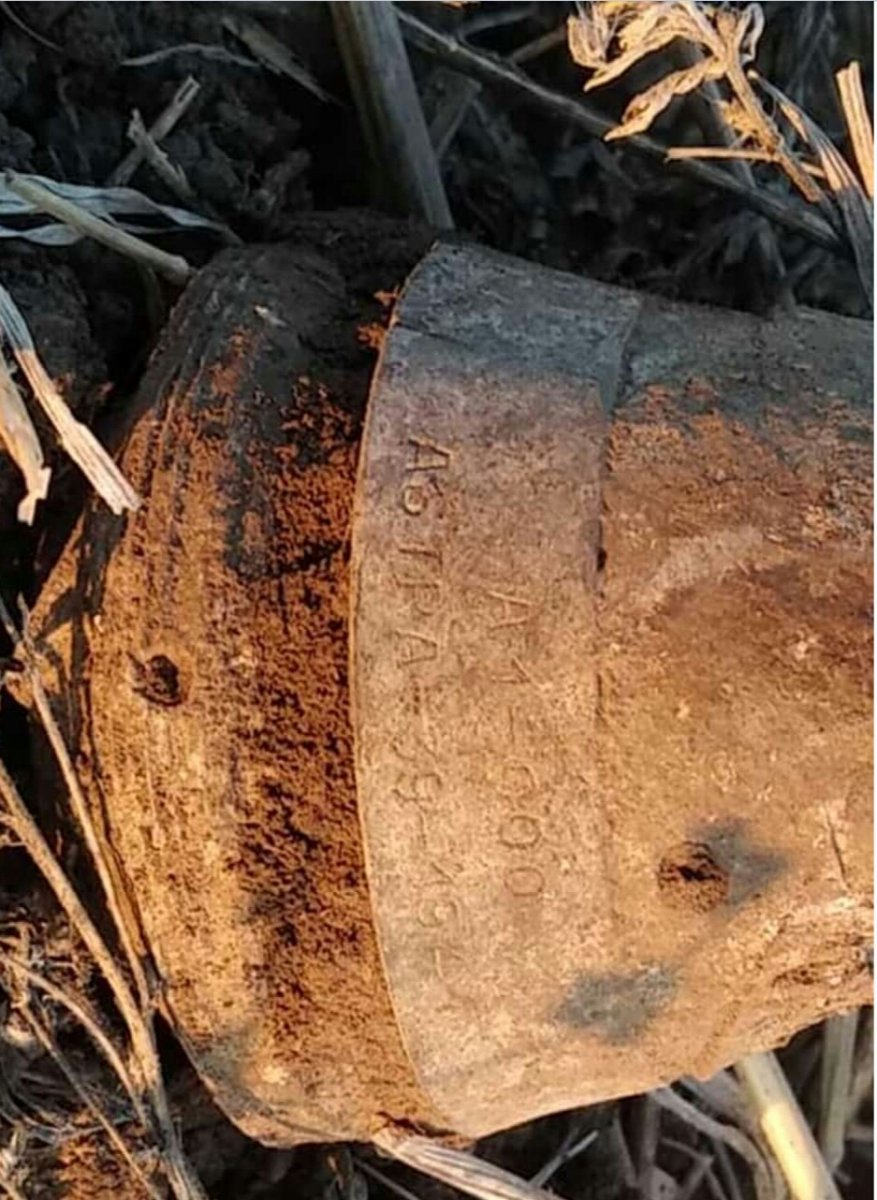

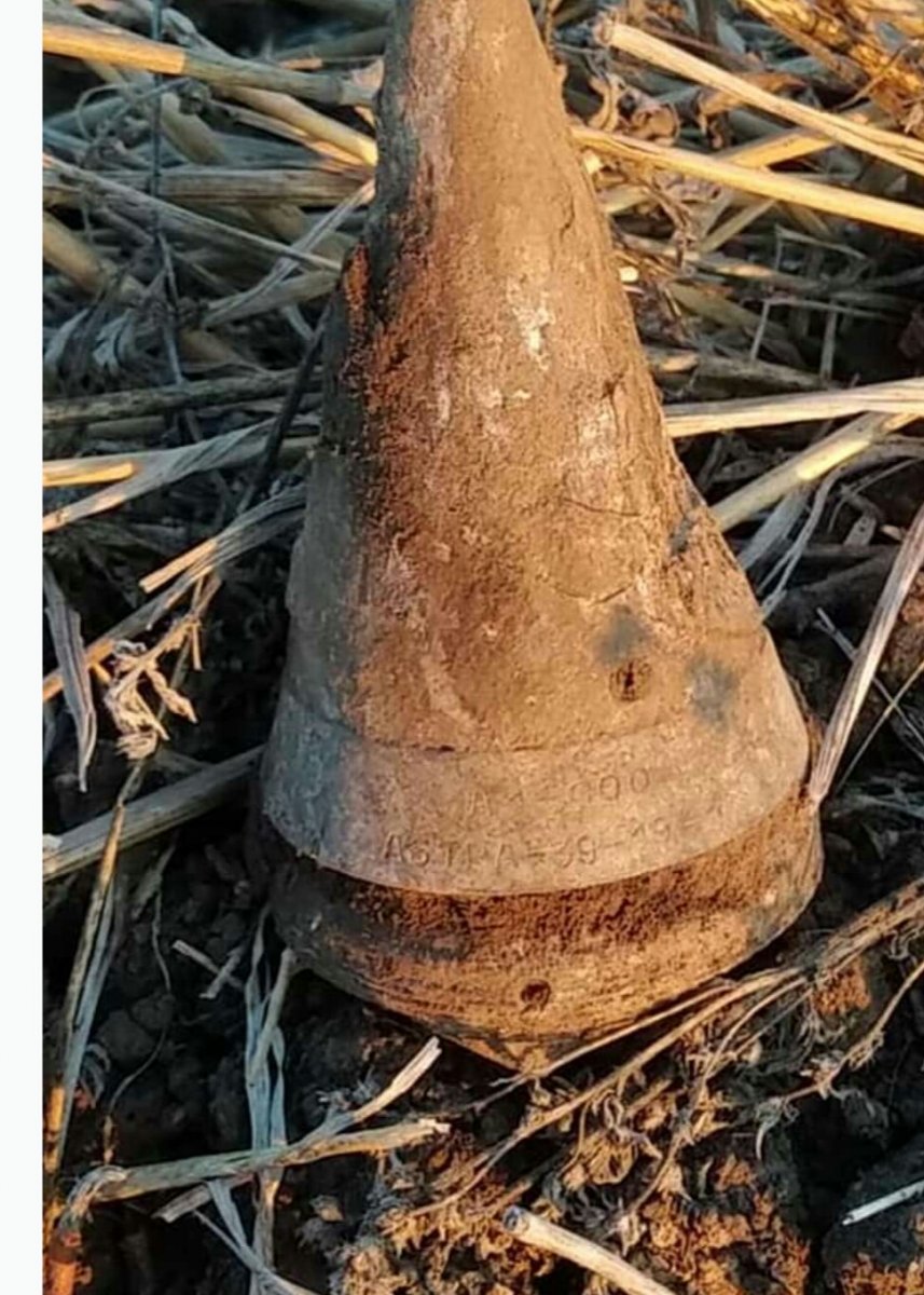

    Доброго.
    Цікавить від чого?
    Фото тільки такі.

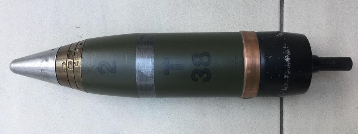

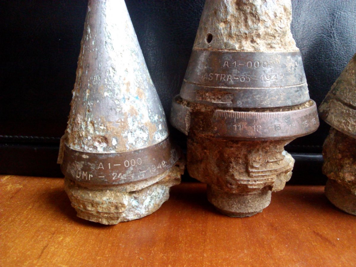

    Румын. Фото только такие. Взрыватель??? Трубка???? Х.З....

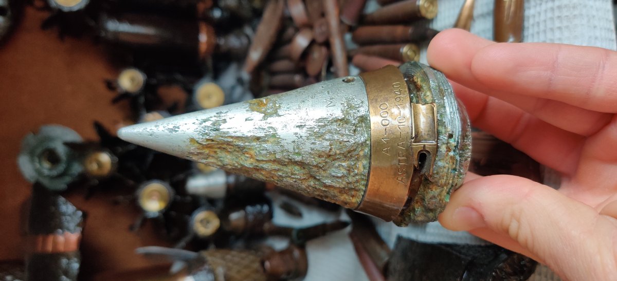

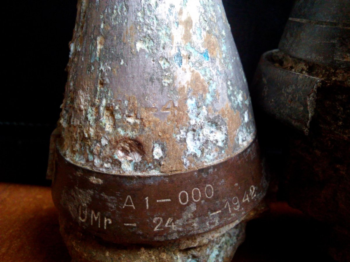

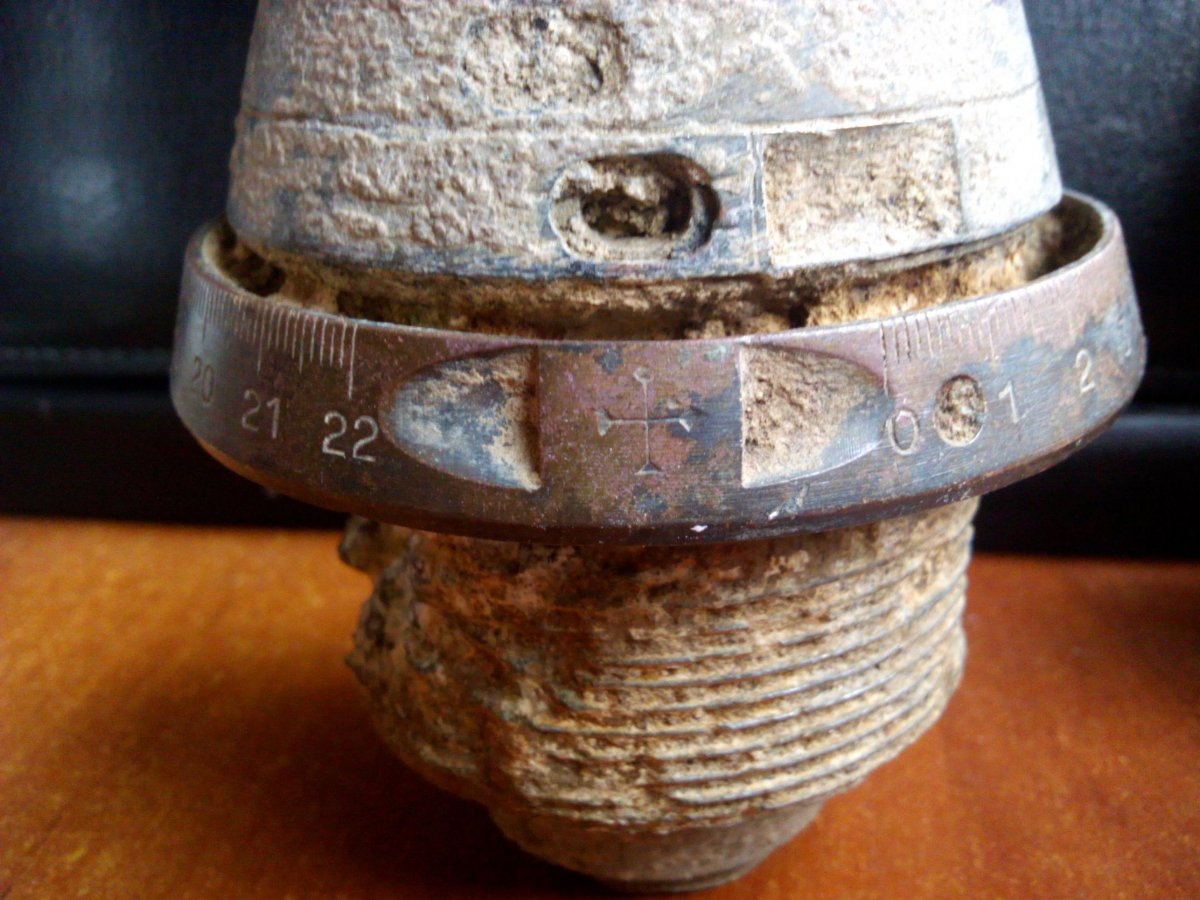

    Доброго времени суток!
    Тоже попадался такой носик:
    … таки да, румын, но это единственное, что по нему мне известно… сколько не искал-пусто... :(
    ТС если найдешь по нему чего-скинь плиз сюда или в ЛС!

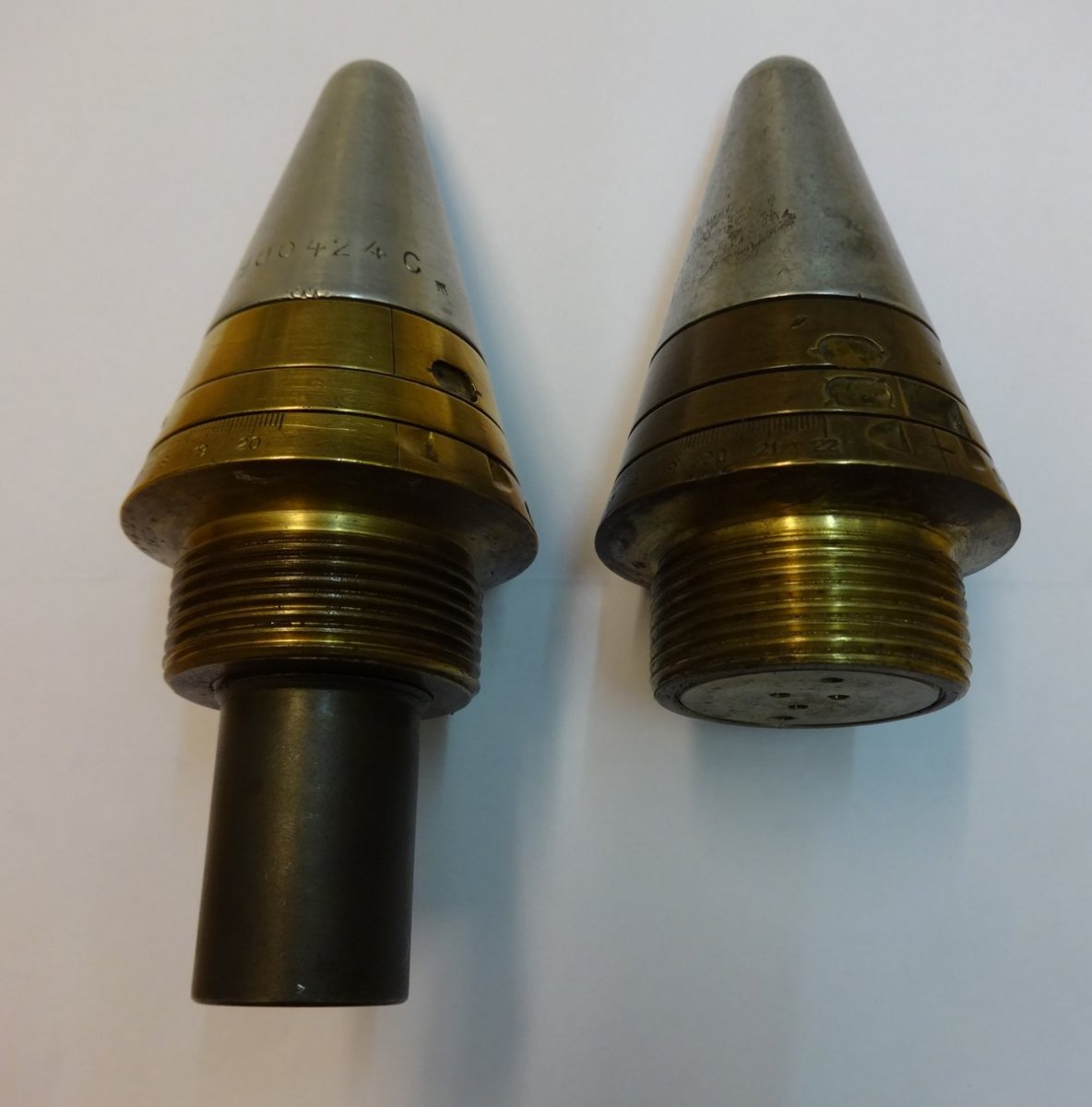

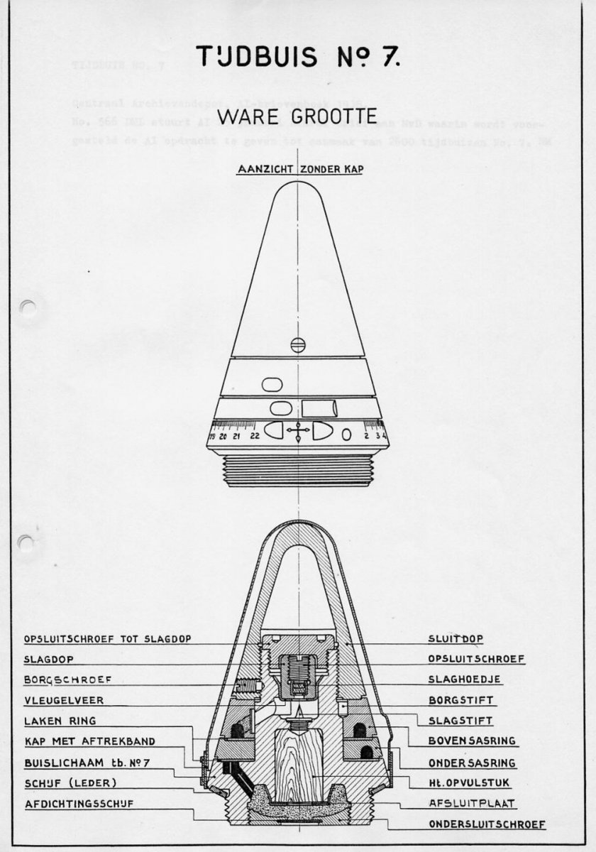

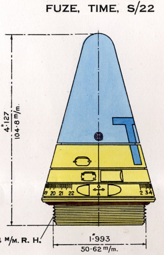

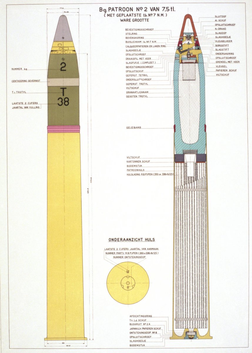

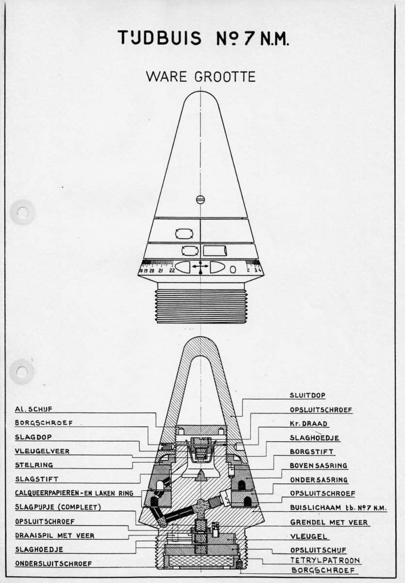

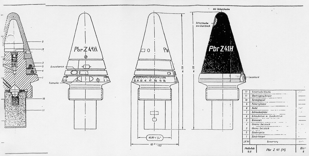

    Голландско-, а после румынская копия/версия Vickers-овского "Time fuze S/22" для дистанционных гранат и шрапнелей к 75-mm зенитной пушке Vickers
