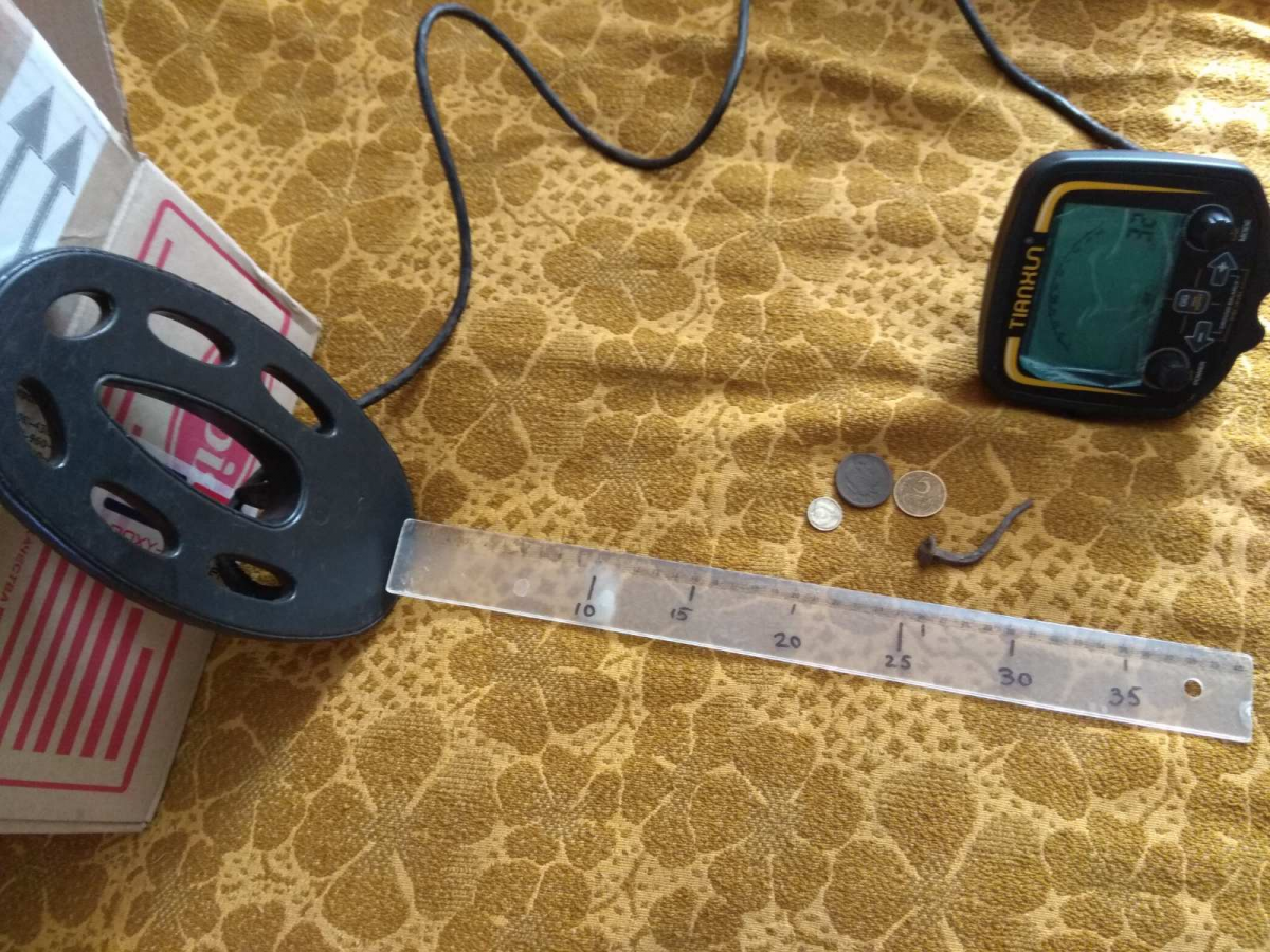

    С катушкой моно Фишера ф-5 прибор ТХ850 прямо с коробки, всё работает)) , результат 5коп -23см ,гвоздик 20-21см ,двушка и 10коп16,17см, Баланс катухи не проверял, прибор не апгрейдил, медь явно подрезает,
    Чуйка 100,дискрим 32. Заниматся сейчас ним нету времени

    На скорую руку подкинул на штангу и пробежался по огороду чисто проверить отстройку от грунта разделение и дискрим ,культурный слой из гвоздей и алюм проволоки)) и прочего мусора ,первые впечатление весьма и весьма положительные,
    Вес 1,2кг в даной комплектации, в будущем доводка прибора ,изготовление датчика ДД по более ,этот моно я думаю будет не плох на мусорку и пресный пляж

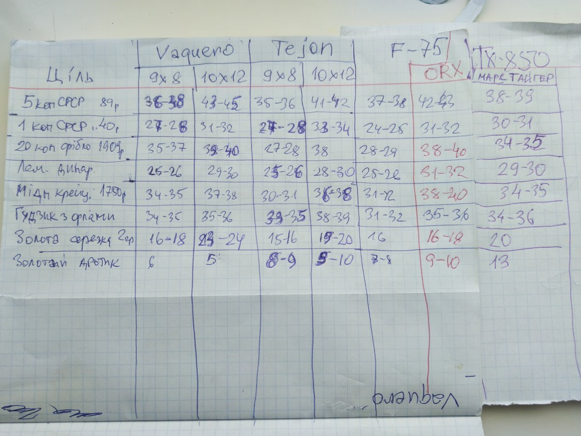

    повітряні тести приборів в приміщені. всі прибори на ходових настройках. на ТХ 850 (апгрейд), дискрім: 40, чуйка на повну - 100, котушка Марс Тайгер
    цілі які були під руками...
    Останнє редагування: 26 гру 2020

    за тест респект!

    чим зумовлено саме 40? я більше 30 не клав ніколи...

    з відео - рекомендацій д.Макса. Може тому і немає нака-"сємочки" скіфського))).
    Дуже мало було виходів з ТХ 850 (погода), ще ненаексперементувався, але з третього виходу дістав динарія (може місце, може везіння), та приємне враження від прибору залишилося...
