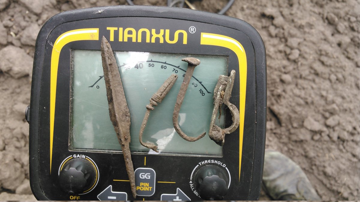

    додам що все залежить від грунту-на тяжких грунтах дуже іржаве залізо копати прийдеться 100%,якщо хочите не пропустити "смачні" цілі (частота зобовязує). також болти і цвяхи ваші. але коли після всіх знаходиш щось цікаве-це перестає дратувати.
    VIDAS, Porta та Petrkum Petrkum подобається це.
  22. krei130
    krei130 Feldwebel
    628
    Подольская губерния
    ось приклад користі цвітної озвучки глибокого іржавого:
    makuha, VIDAS, Porta та 2 іншим подобається це.
