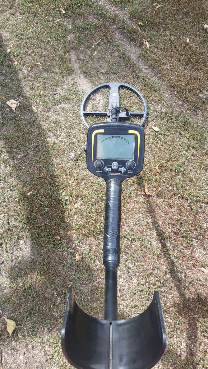

    Всім привіт, я також взяв блок з аліка ТХ850 і докупив котушку Діскавері. Також мені його доробили добавивши ще одну крутілку на ток. Все працює класно і находочки йдуть, прибор радує. Єдине питання, я купив аккумуляторну крону а вона видає зарядженною 8,4 вольта. Що скажете, буде це впливати на характеристики пошуку?

    Перед цим був голд сікер 3 з датчиком дд30. Протестив їх то попошукових характеристиках ТХ850 програвав 3 см на наконечник, але він набагато приємніший в пошуку і + гарячі камені добре чути, а з сікером в мене виникали проблеми. + є вді і розділення шикарне. Тому сікера я продав, зараз бігаю з китайцем. Радий і поки не планую на щось інше переходити.

    Не повинно впливати, там живлення стабiлiзоване.

    Не впливає як написали вище, тільки звук потрохи зменьшуеться бо підсилювач запитаний напряму від живлення без стабілізаторів

    cамий оптимальний варіант для живлення 850-го це два добрі акуми 18650. ( 8.4 вольта)
    на екрані завжди показує дві поділки.
    ємкість 3000+3000 мАч вистачить на тиждень пошуку.
    для порівняння у крони не більше 500мАч. (шо б там не писали китайці на них...)

    з власного досвіду- по наконечниках,фібулах та мілкому золоті він маску взува. по денаріям і тд. програє не на багато.
    дуже важливо правельно робити баланс грунта!

    ну сікер на ходових налаштуваннях брав неглибоко - 35-38 по повітрю. Цей по повітрю ще не тестив. Тестив їх на наконечник. Видно я ще баланс грунта тоді неправильно зробив, ьо користувався прибором тільки кілька раз, а сікер уже мав відправлятись до нового власника. Сікер хороший прилад, тому тут нема чого дивуватись ,що тх міг програти. Хоча зараз після кількох місячного користування я думаю, що ситуація могла змінитись)
    Як тільки заміряю по повітрі в полі, то скажу, бо дома він фонить...
