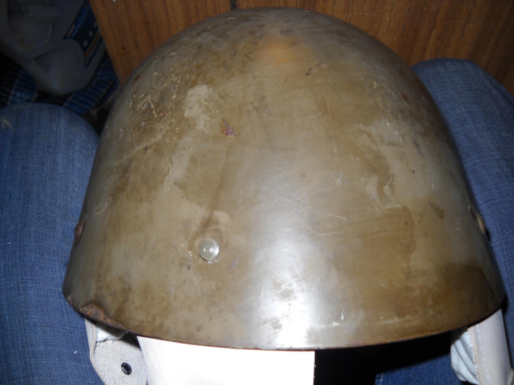

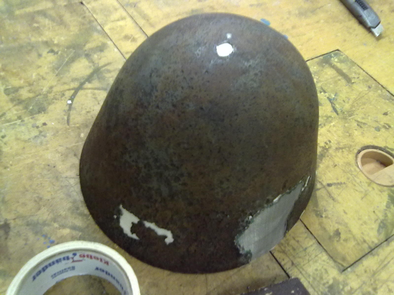

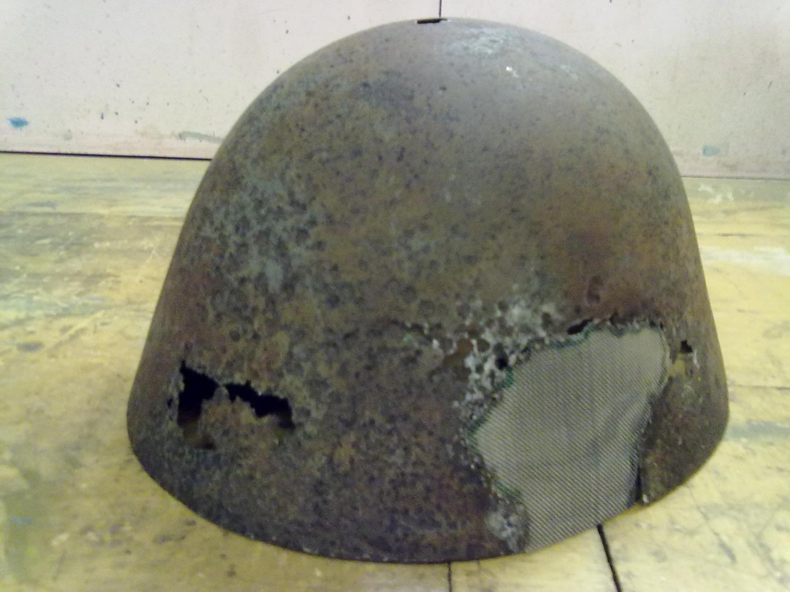

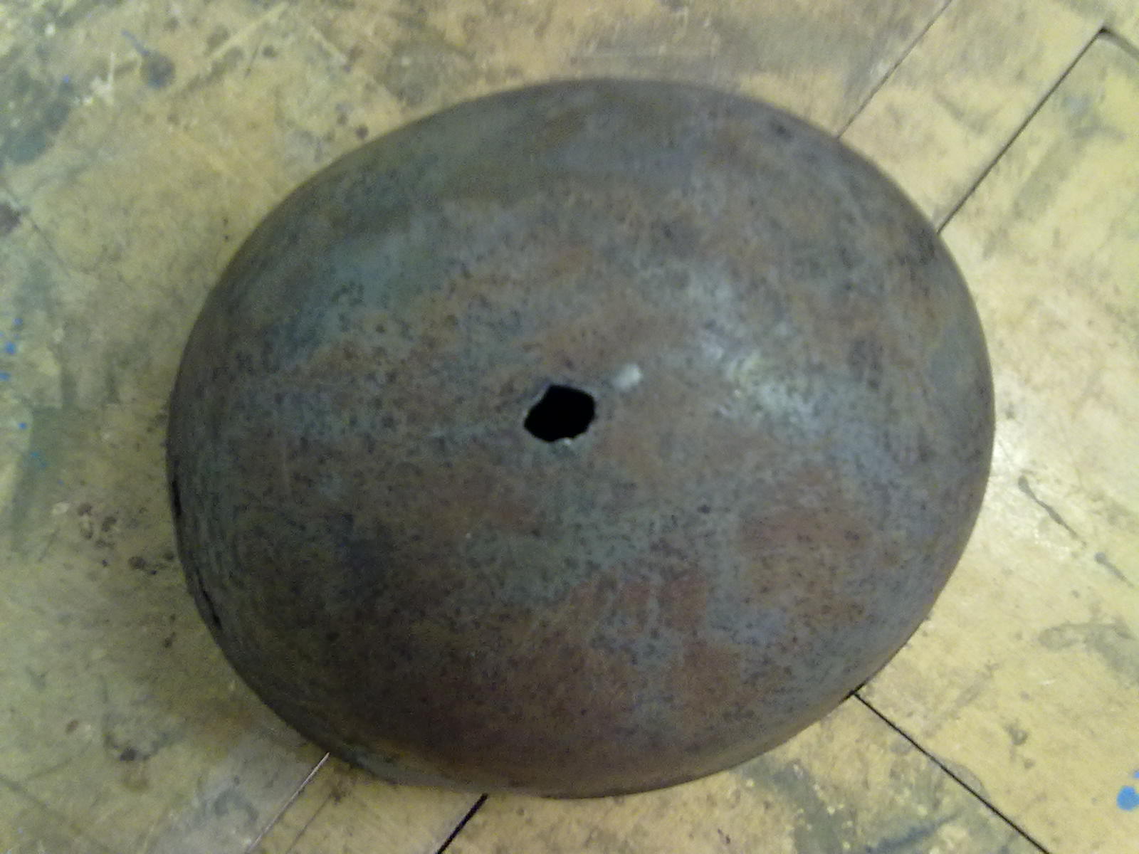

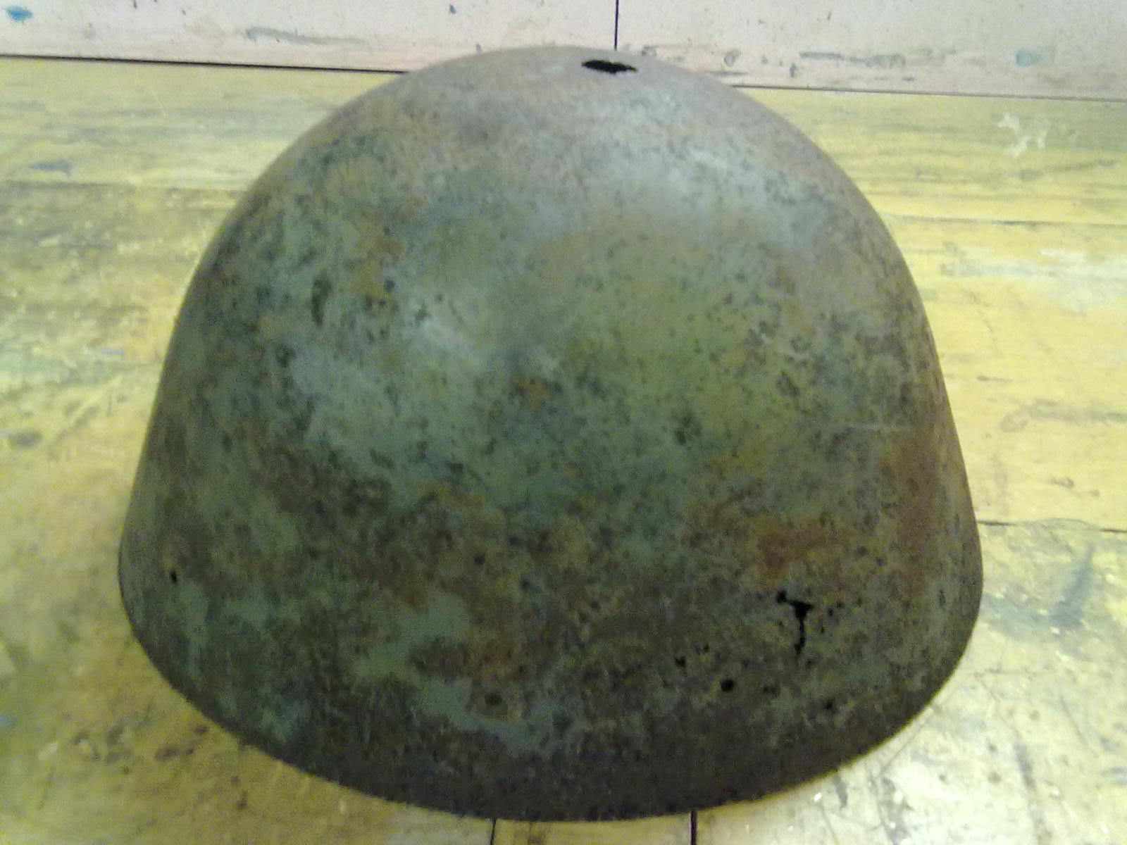

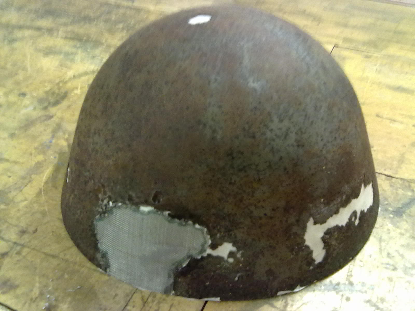

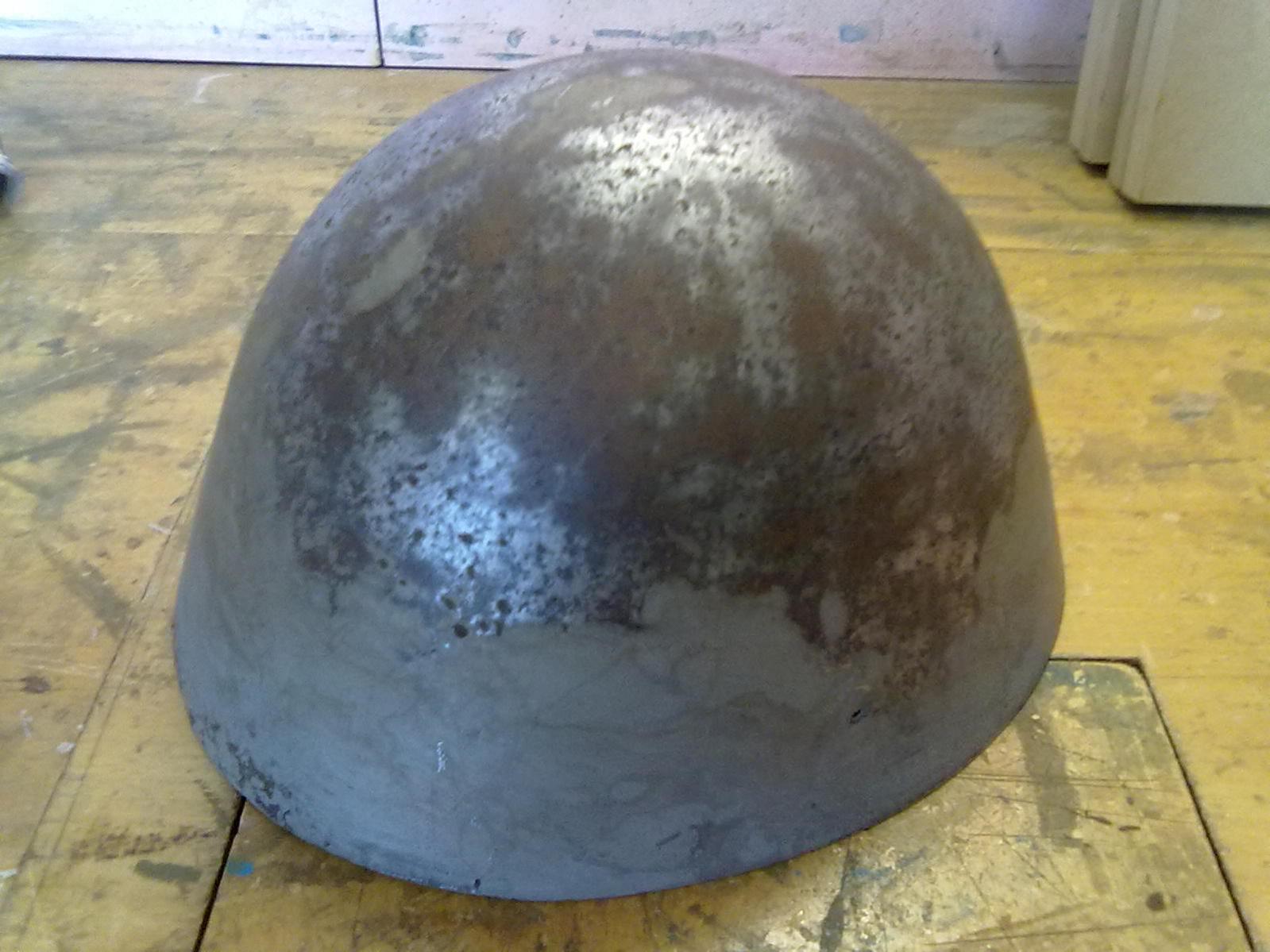

    каска досталась от сотрудника, который нашол её у себя на даче, варварски покрасил масляной краской, пробил в макушке дыру и повесил на забор.
    в ходе работ:
    ободрал краску до ржавчины, а ржавчину до металла.
    на крупные дыры подварил точечной сваркой армирующую сетку из нержавейки.
    намазал поксиполом, пошкурил....

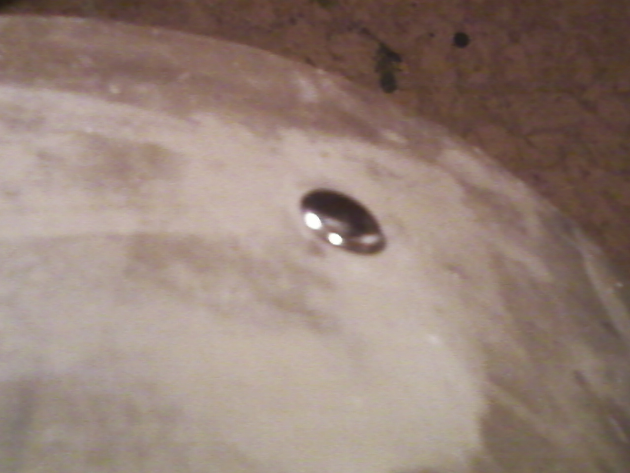

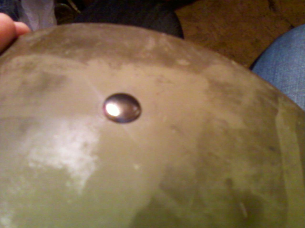

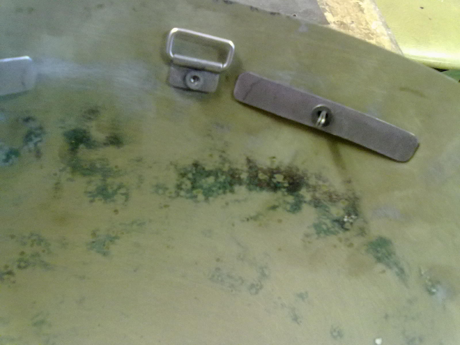

    На вопросы по порядку:
    как крепился подшлемник? Каждый лепесток подшлема крепился к сфере каски самостоятельно посредством крупной полусферической клепки с двумя усами и шайбой через металлическую пластину (принцип схож с креплением лепестков на советскую СШ 40), фото прилагается.
    какие материалы использовались для его изготовления? Белая кожа и набивка из конского волоса, позже из ваты.
    размеры и схемы ушей крепления подбородочного ремешка? Устройство серьги крепления подбородочника весьма простое - фото прилагается - длина 20мм, ширина 14мм, металл толщиной 1мм, рамка подбородочника - ширина 14мм, длина 28мм, толщина прута 2,5мм.
    перекрас, маркировка, декали? Маркировка была в виде чернильных печатей и цифровых штампов; родной цвет - светлый хаки, финны нередко перекрашивали в свой излюбленный темно-зеленый; декали финны не применяли - иногда наносили эмблемы подразделений вручную, а вообще нередко рисовали всякую хрень на касках.
    Будут еще вопросы - пишите.
    3 people like this.
  6. Рихард
    Рихард Oberstleutnant
    5,268
    Location:
    Одесса, Украина

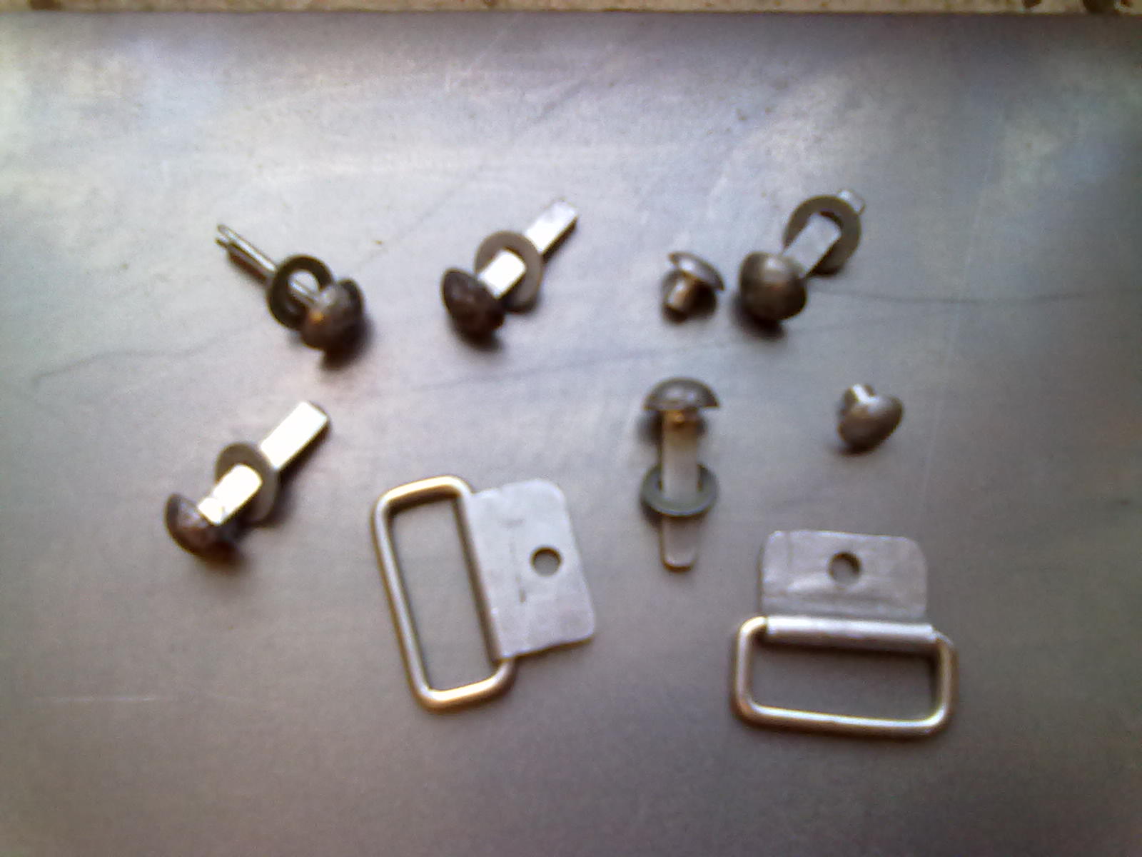

    Забыл фото прикрепить. Вот...
    2 people like this.

    у меня сохранились остатки усатых клёпок, но длина усов неизвестна. ширина вроде около 4 мм. ещё интересует длина ножки маленьких клёпок для ушей ремешка, на мой взгляд толщина металла ушей 1мм слишком много, скорее 0.5- 0.7 мм (по вашим фоткам), и там шайба ещё дополнительная?
    + поясните принцип крепления лепестков, размеры металлической пластины?

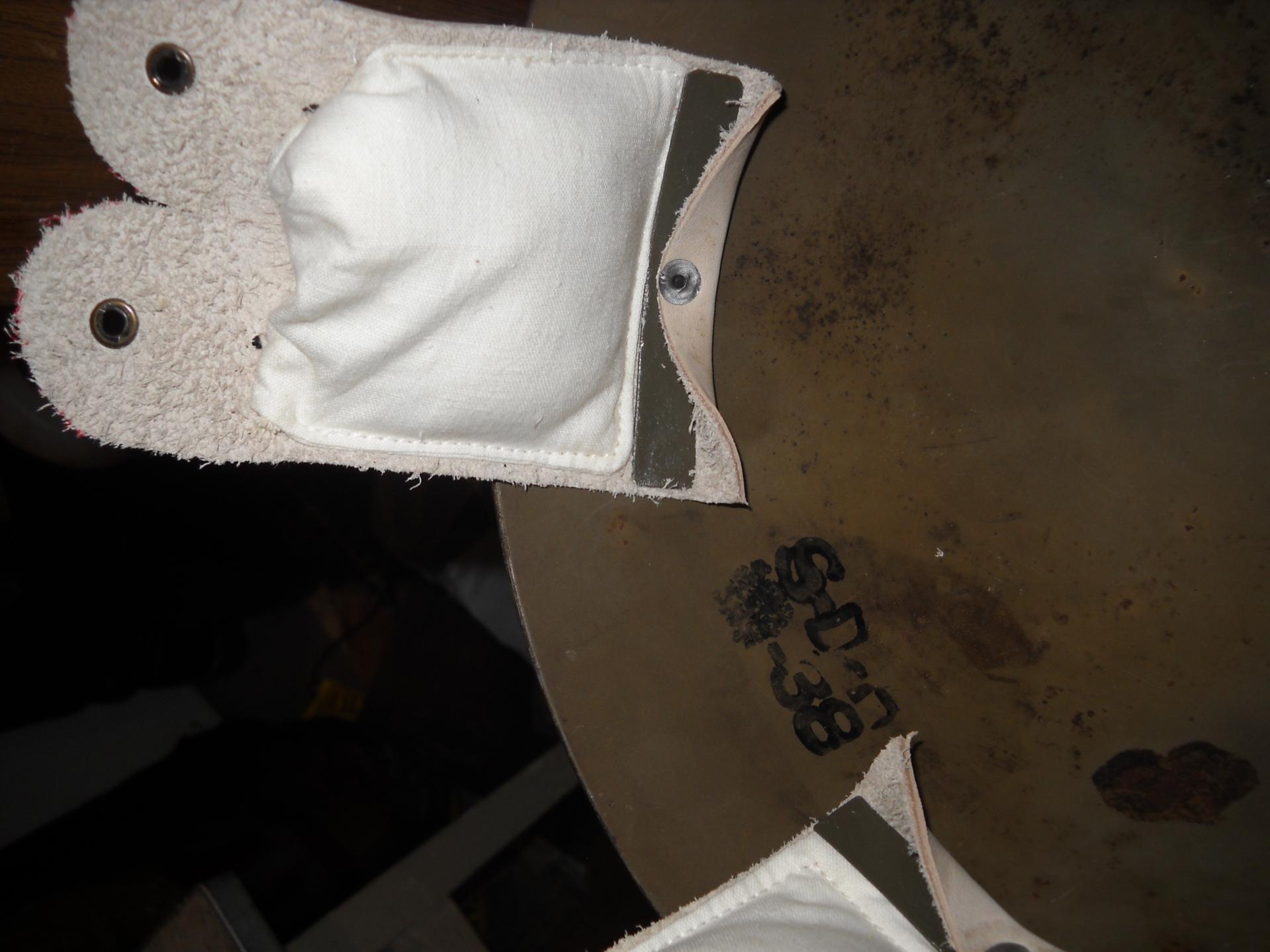

  8. Рихард
    5,268
    Location:
    Одесса, Украина
    Толщина металла серьги крепления возможно и 0,5 хотя скорее 0,7 (к ней там с микрометром не подлезешь), длина усов крепления кожи на моем шлеме не сохранилась (он как и ваш финский копаный - только сохран гораздо лучше), лепестки крепились так - хвостовая часть лепестка-подушки имела кожаный напуск в складку которого вкладывалась металлическая пластина чтобы все отверстия естественно совпадали - через отверстие т.е. через кожу-пластину-кожу продевались усы и раздвигались как на фото. Длину ножки подбородочника не смог измерить - не представляю как это сделать, а вот длину от верхней точки клепки до противоположного конца ножки - это да, это 9мм. Шайбочка была, на моем не сохранилась.
    2 people like this.

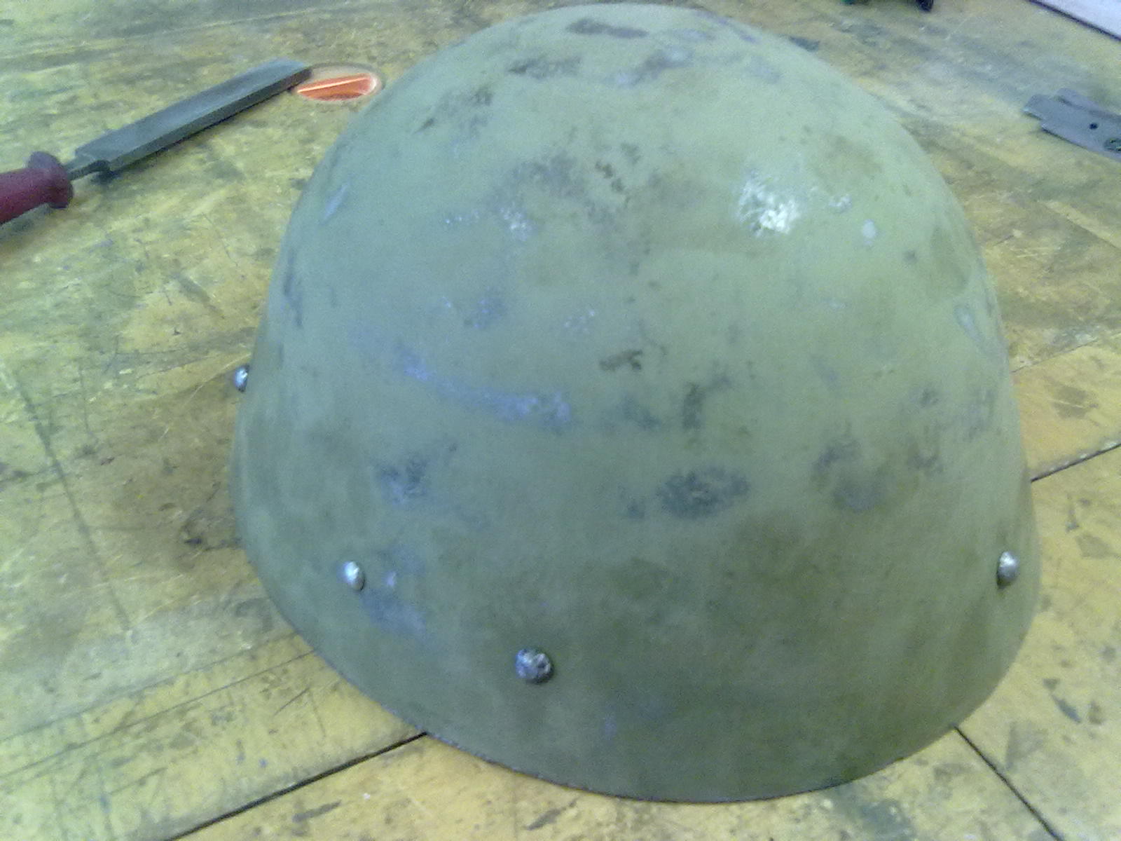

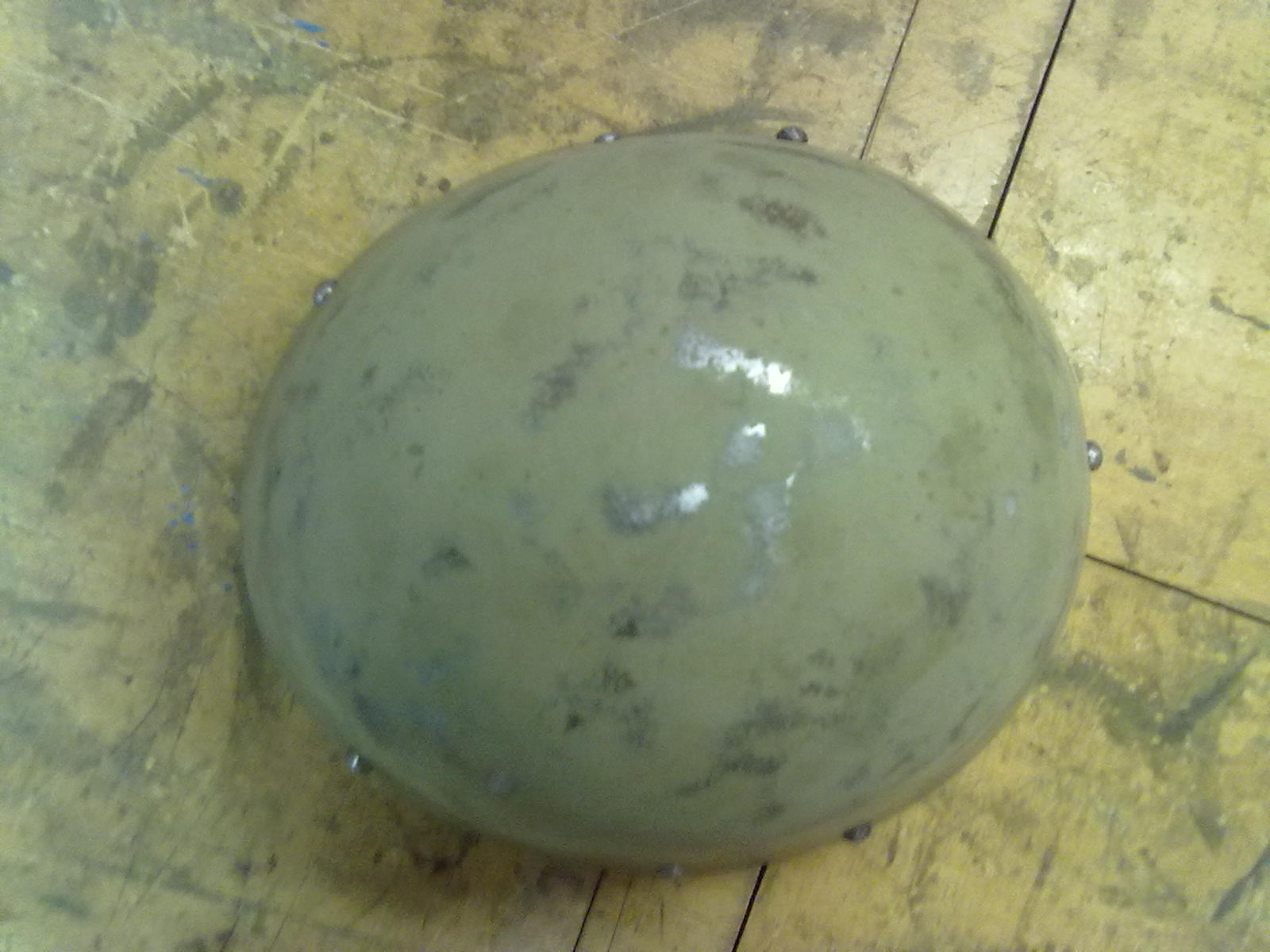

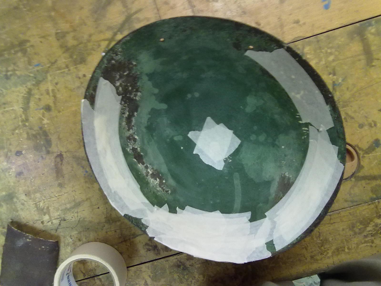

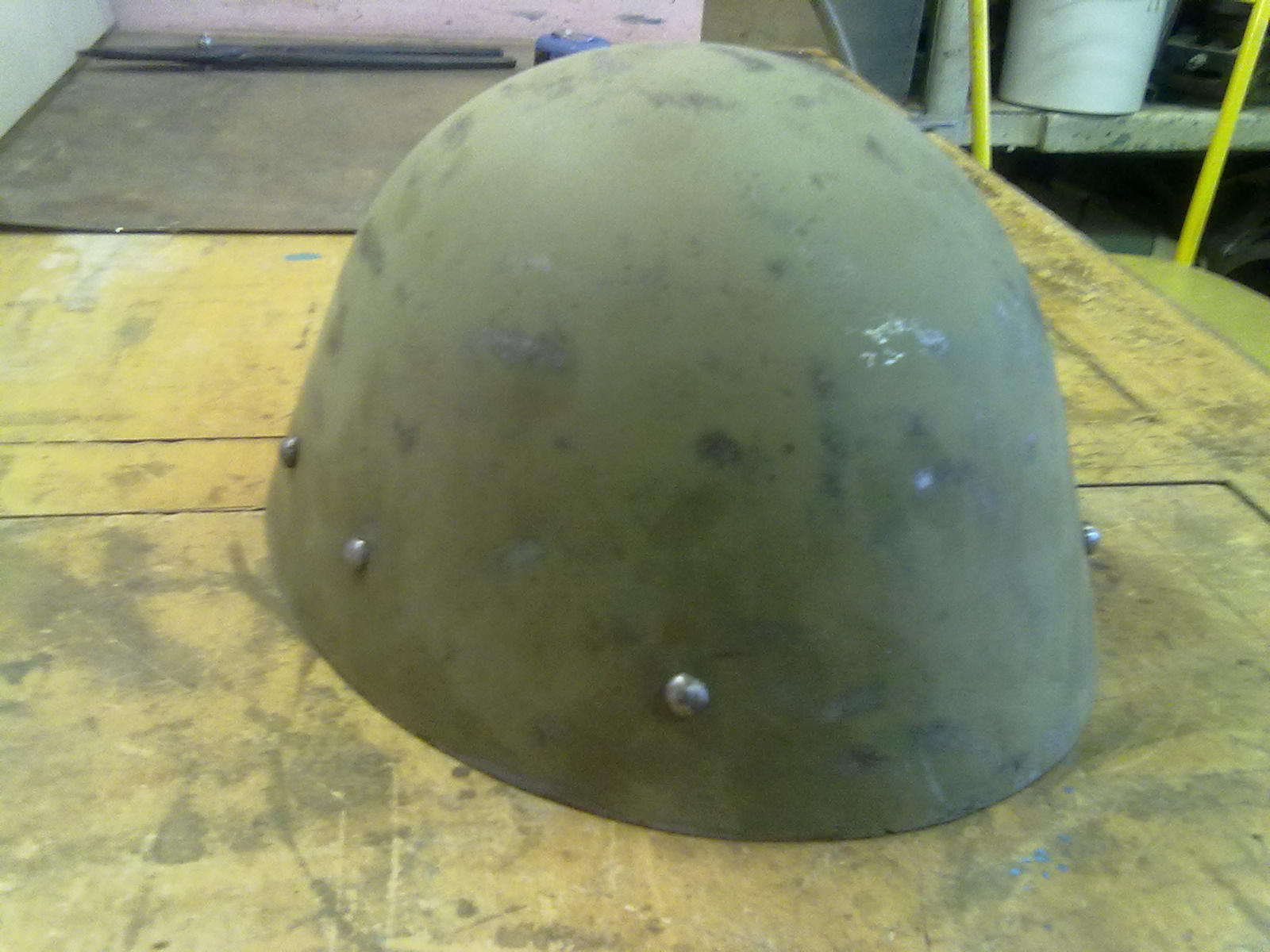

    предварительная грунтовка выявила недошкуры и язвочки:
    1 person likes this.

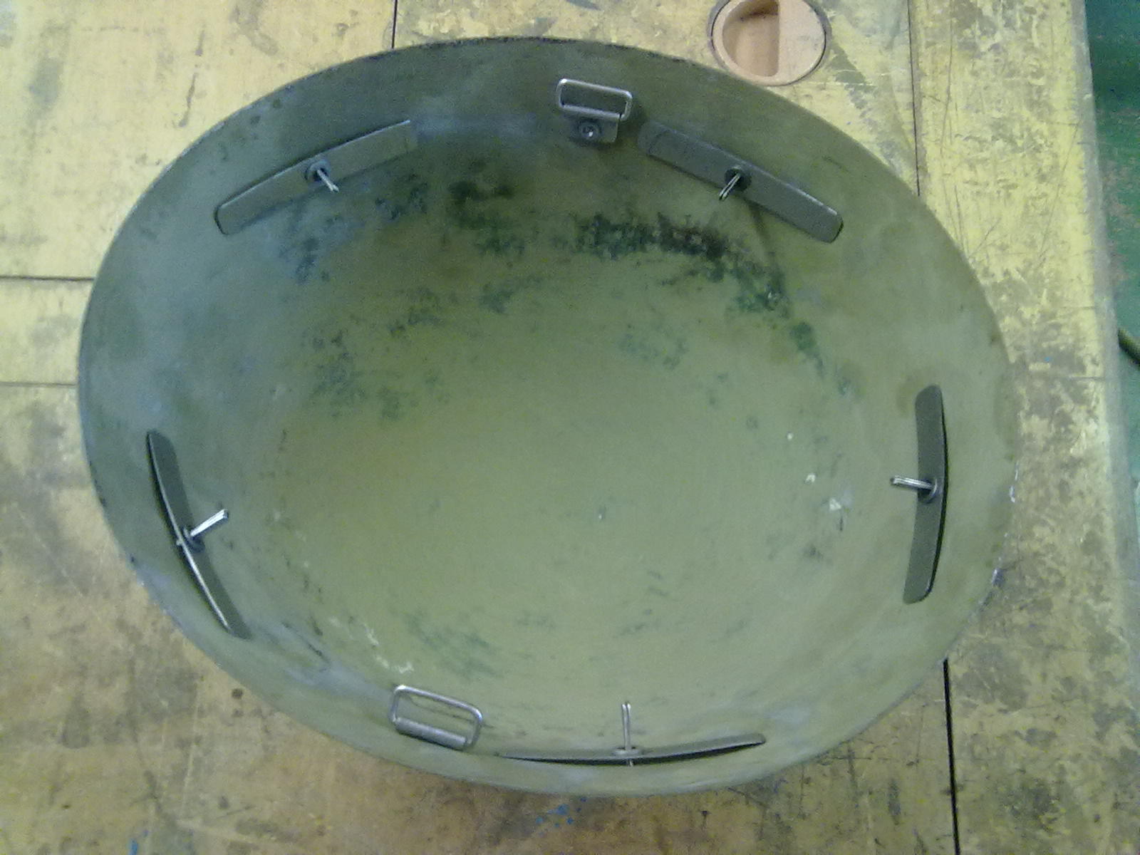

  13. dr.Zoldberg
    dr.Zoldberg Stabsgefreiter
    165
    Location:
    санкт-петербург

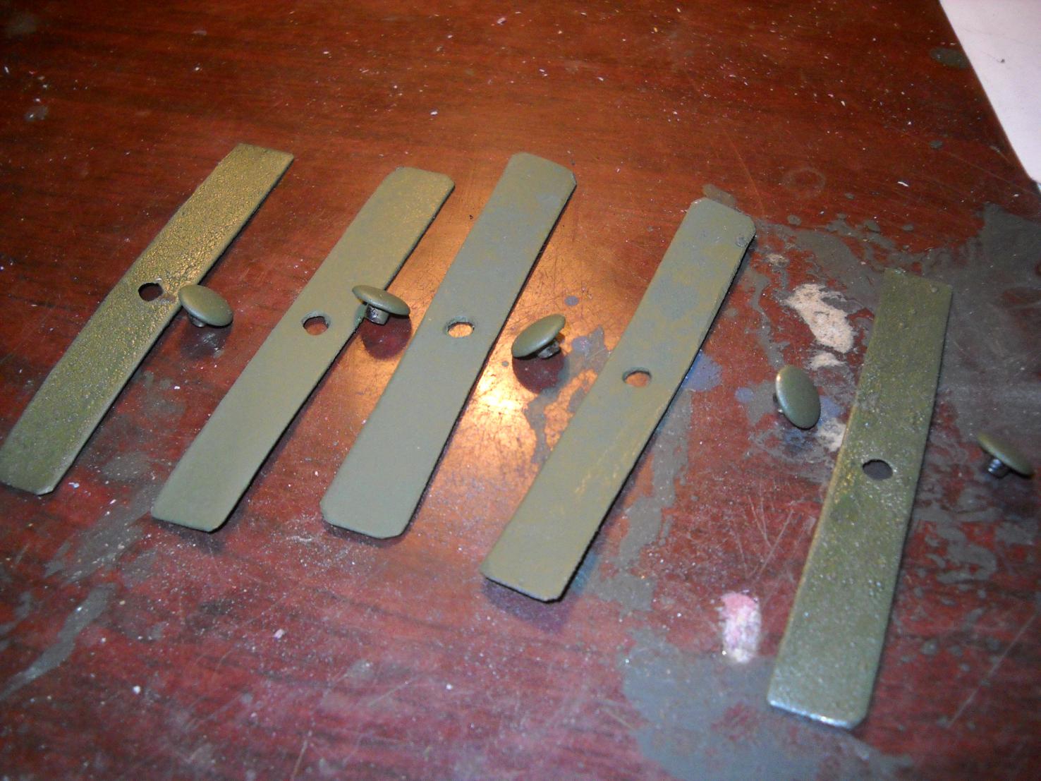

    параллельно делал фурнитуру по имеющимся образцам и описаниям, которые любезно предоставил Рихард.
  14. dr.Zoldberg
    165
    Location:
    санкт-петербург

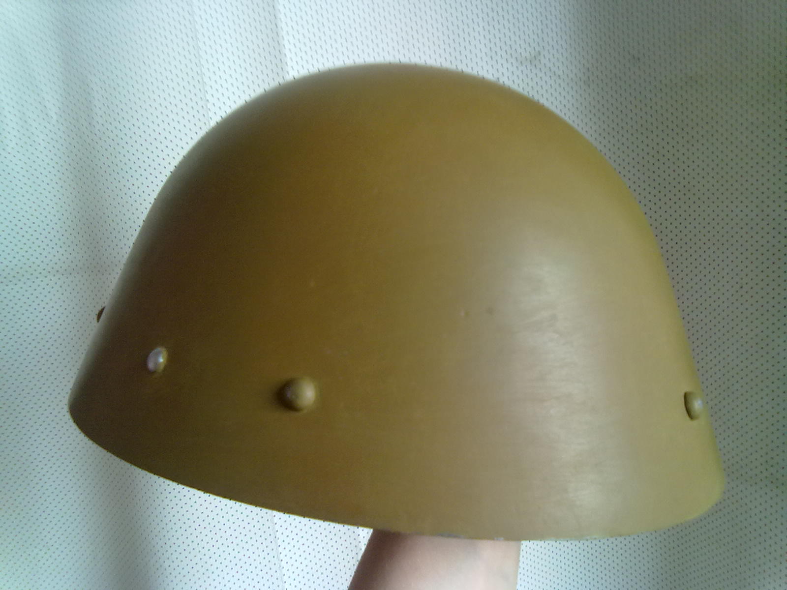

    если всё правильно понял, то в сборе должно быть примерно так:

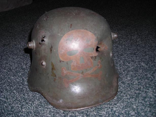

    Вот известное фото, а второе - это кто то из комрадов здесь на форуме выкладывал. Но думаю лучше оставить её без рисунков.

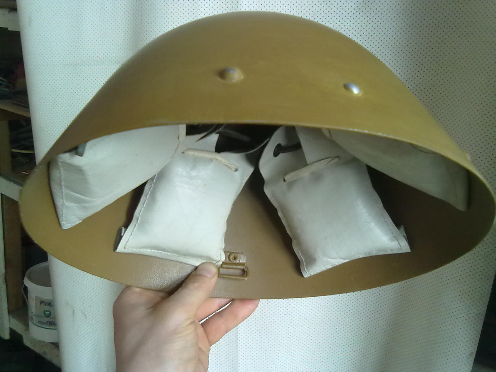

  16. dr.Zoldberg
    165
    Location:
    санкт-петербург
    спасибо Серёга!

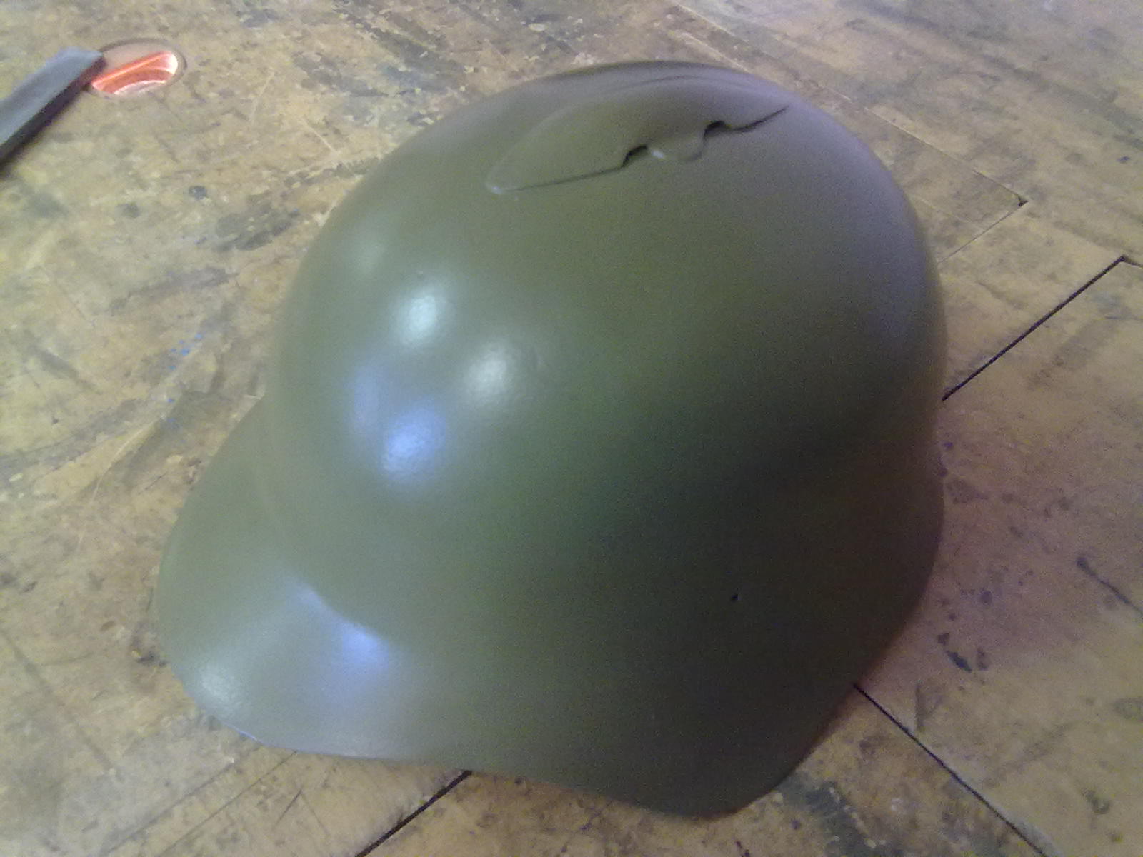

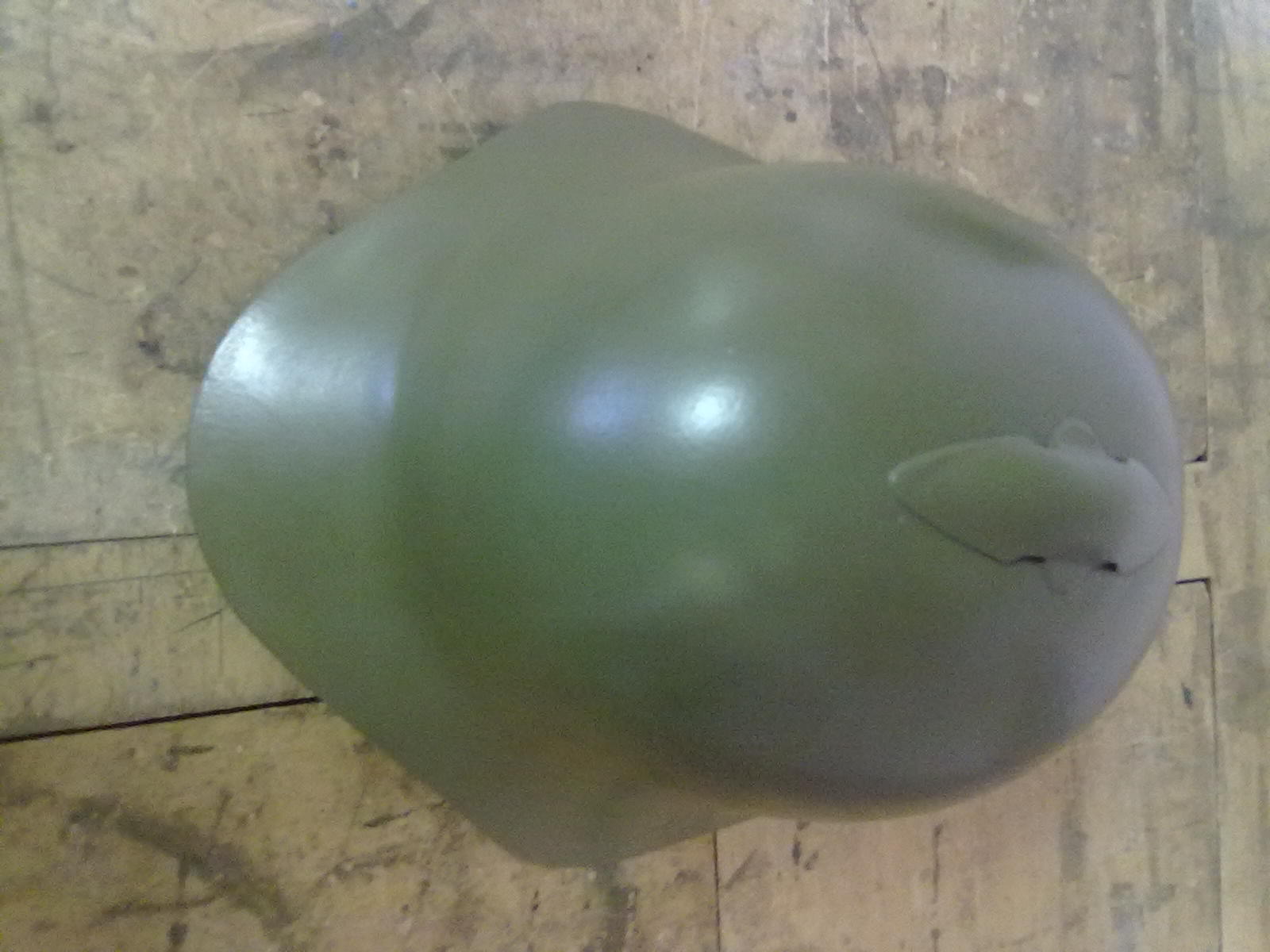

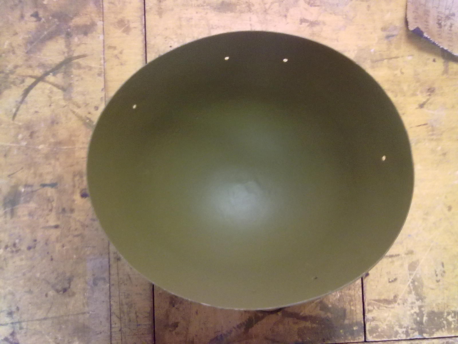

    вдогонку фотки зачатка сш36 (исходник не фоткал):
  17. dr.Zoldberg
    165
    Location:
    санкт-петербург
    надеюсь, что следующим буду починять рогач :)
  18. Рихард
    5,268
    Location:
    Одесса, Украина
    Выходит очень похоже!

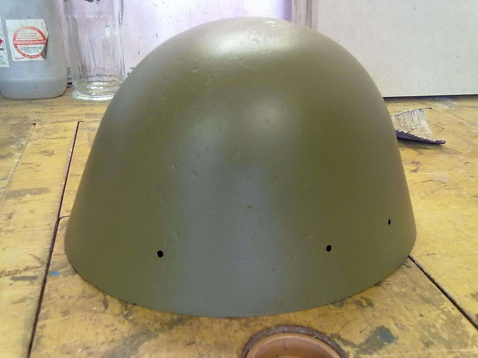

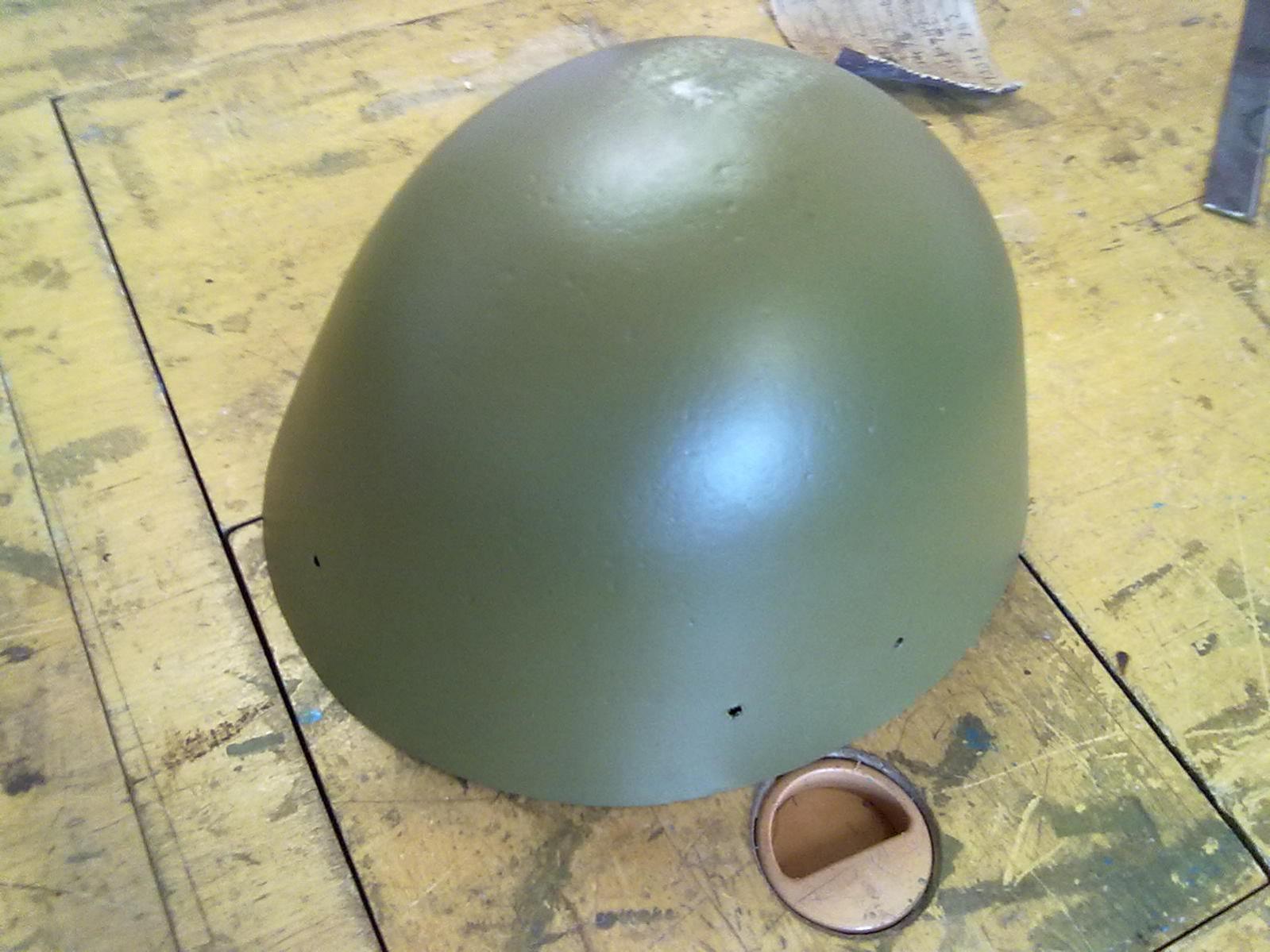

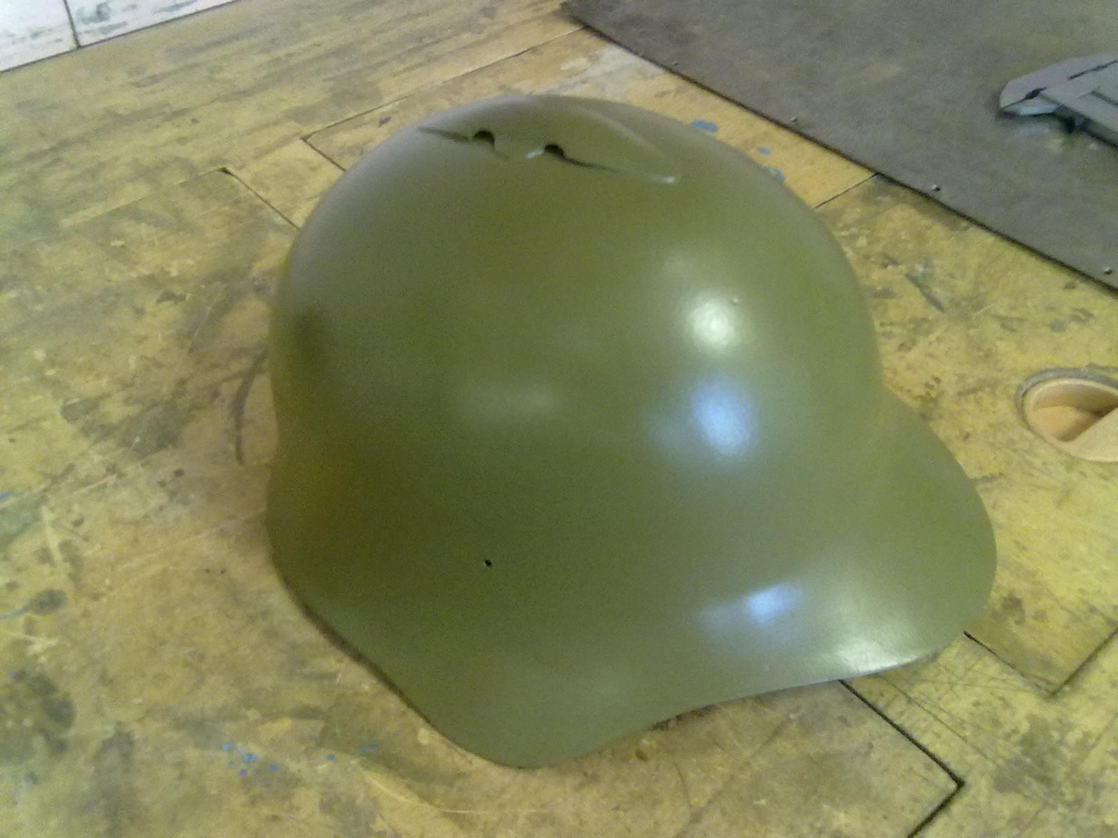

    восстановлю утерянные после коллапса форума фотки готового шлема:

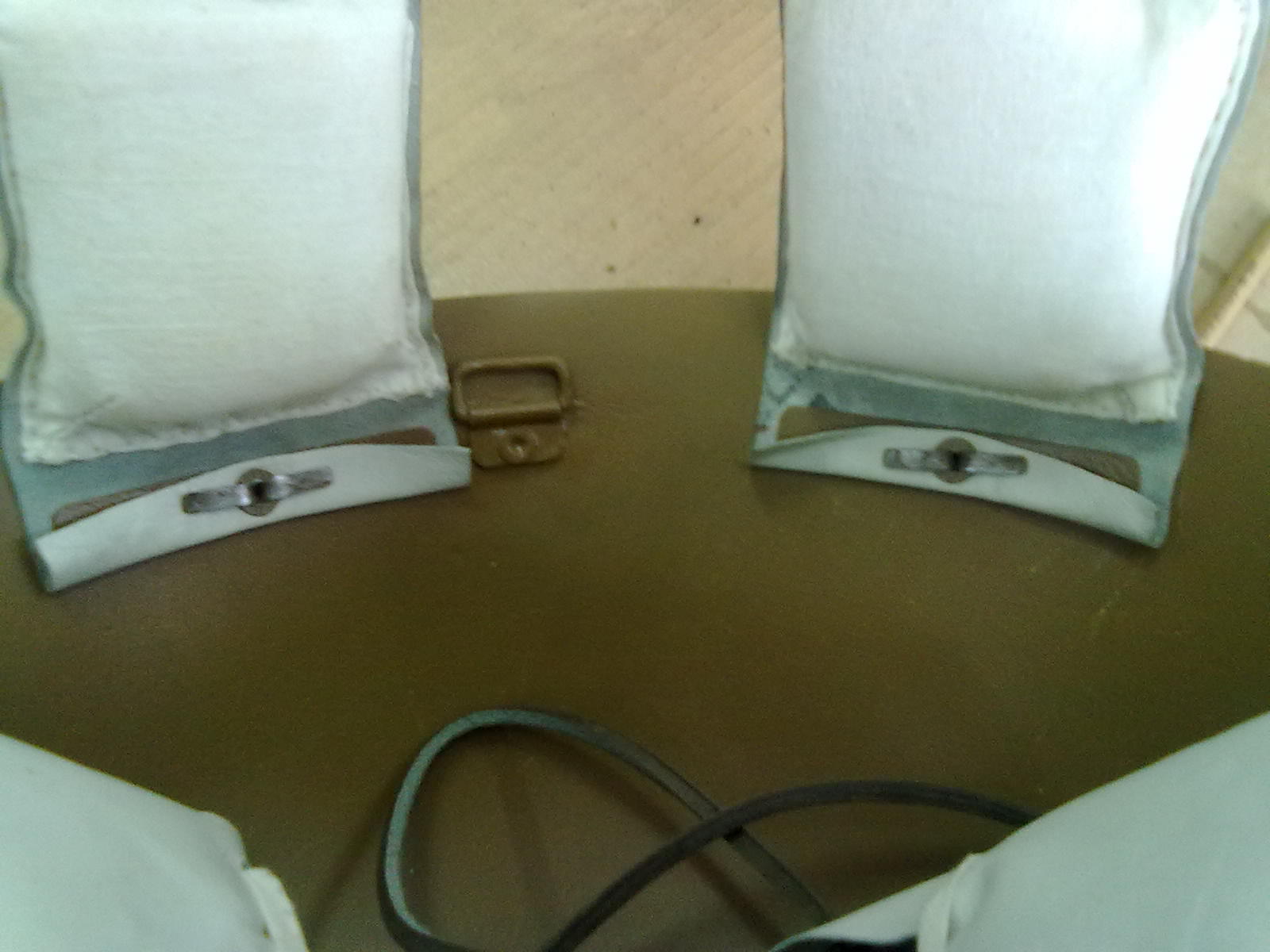

  22. Reinhardt Unrau
    Reinhardt Unrau Leutnant
    27
    69
    2,896
    Location:
    8./Jnf.Rgt.42 Stahlhelm

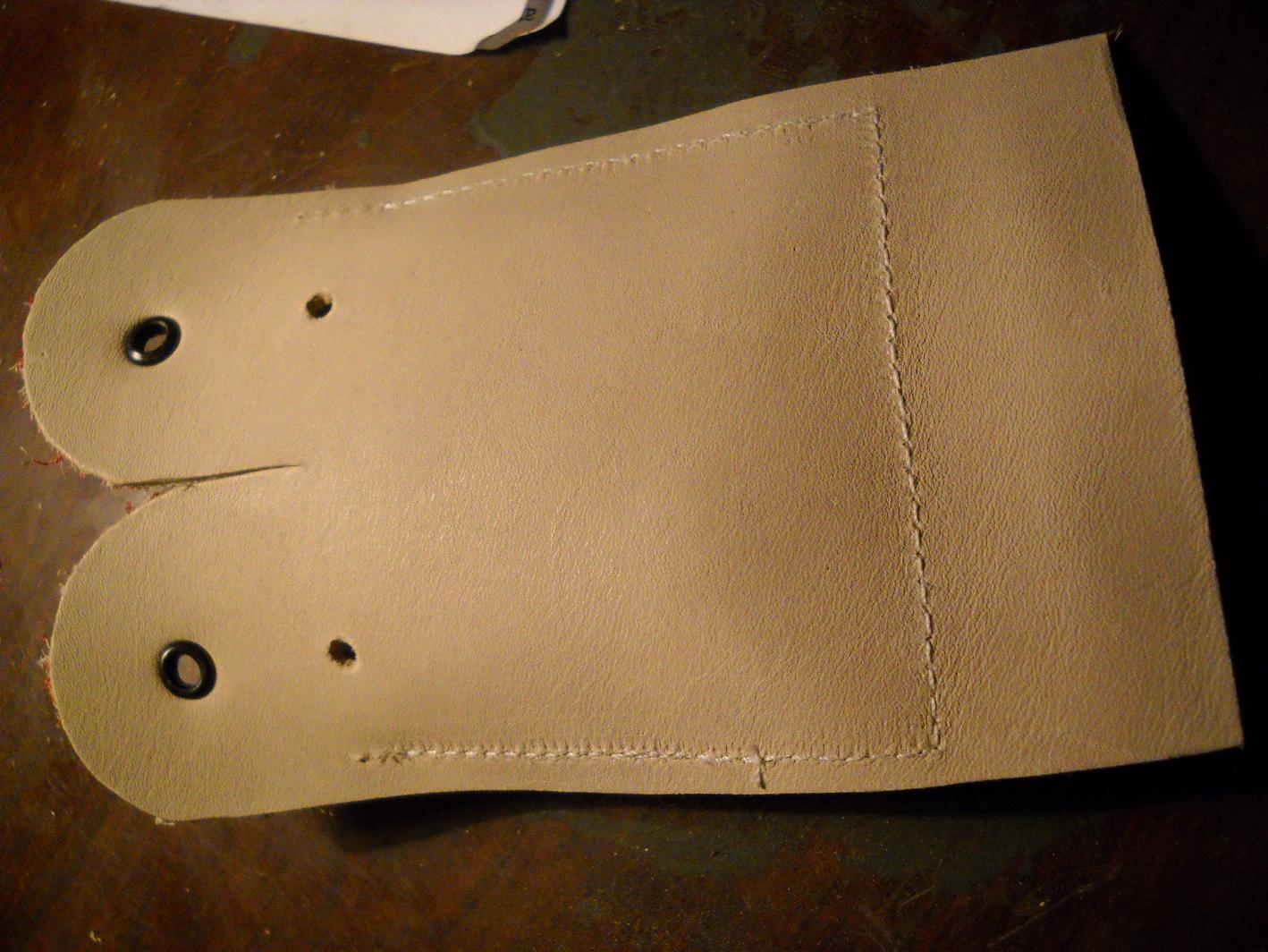

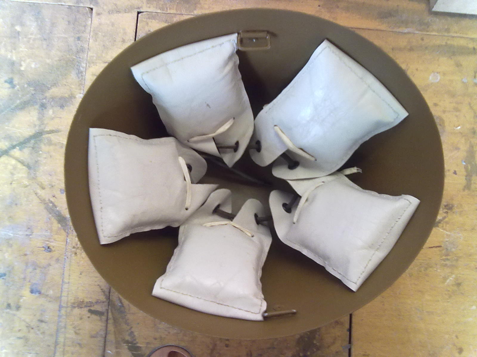

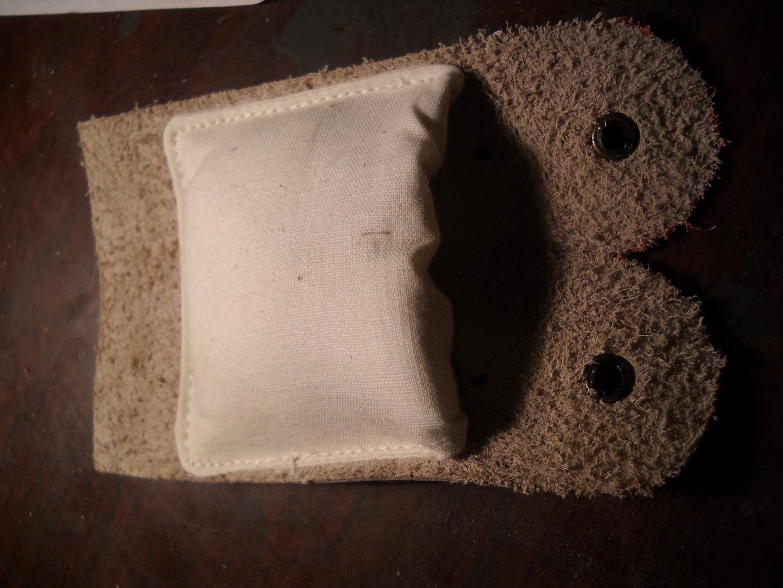

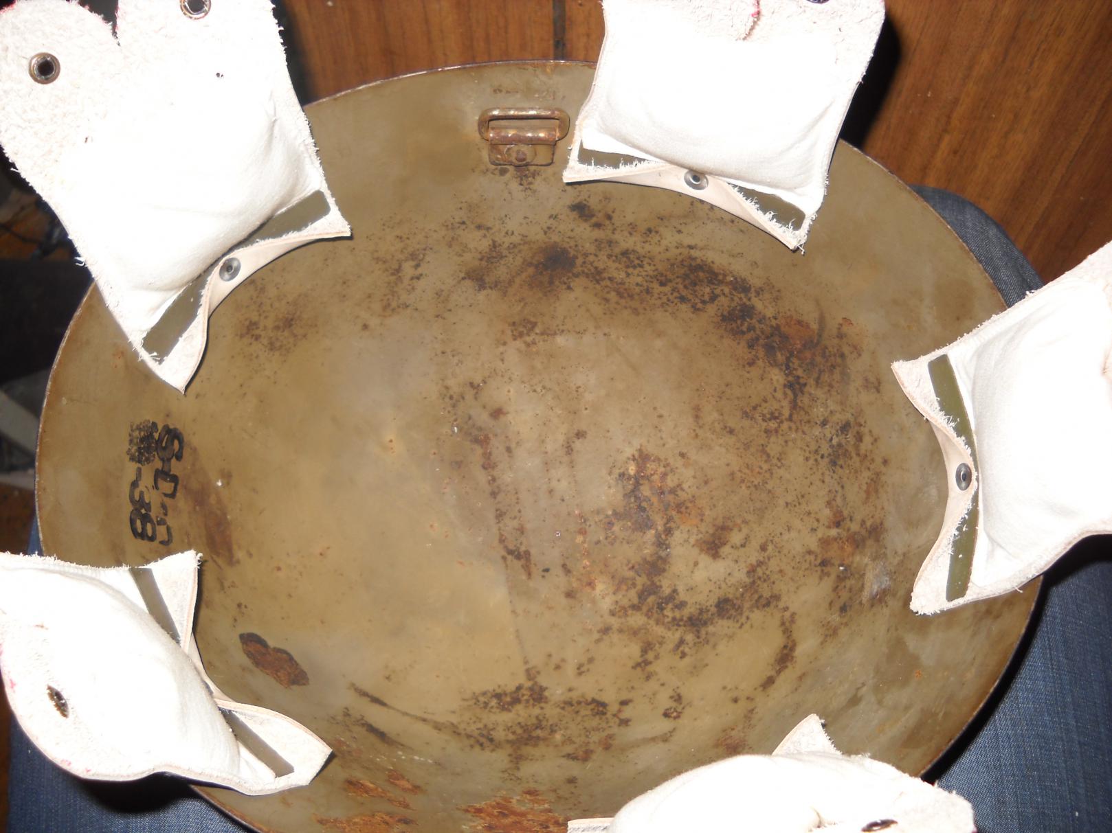

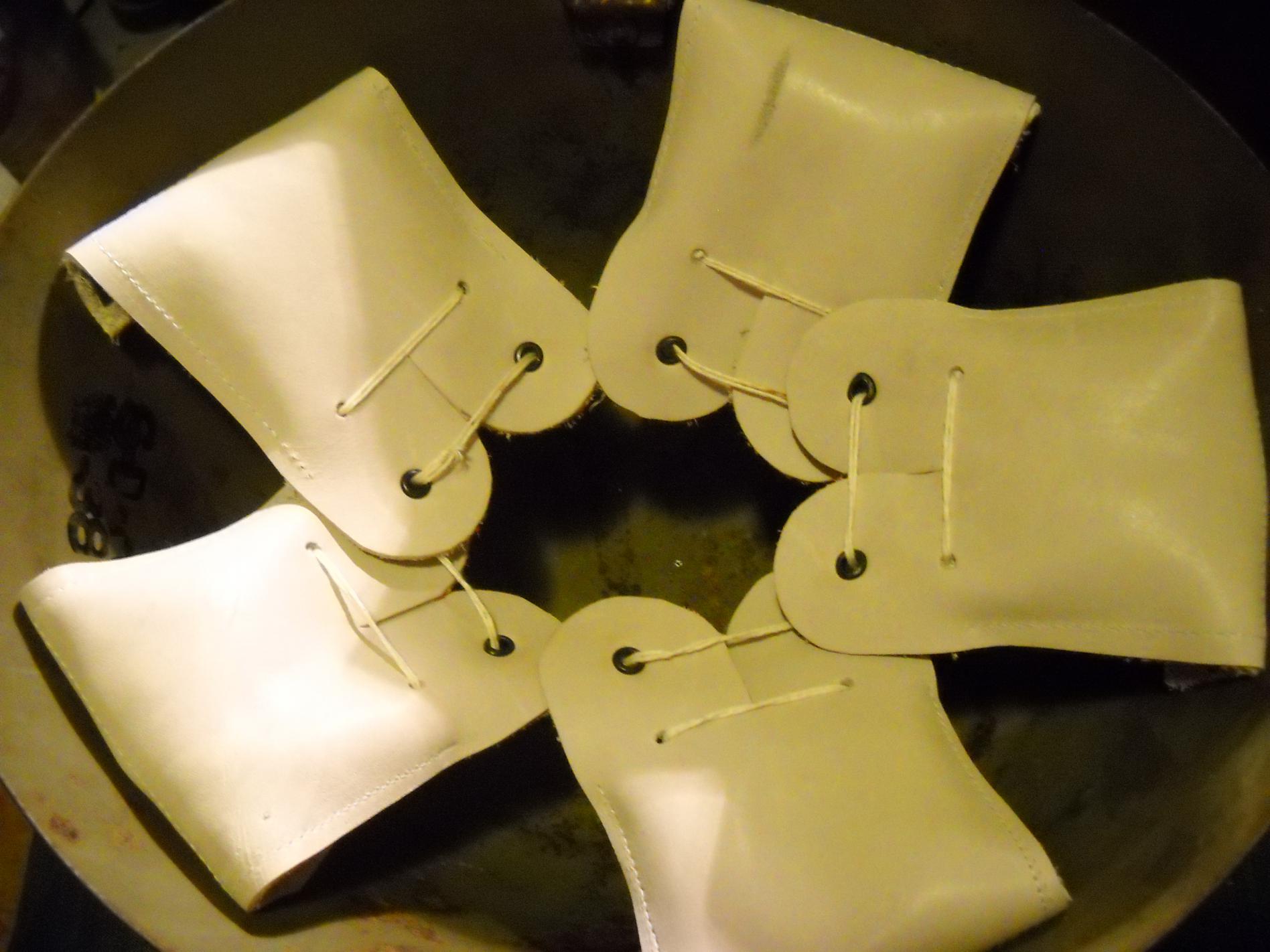

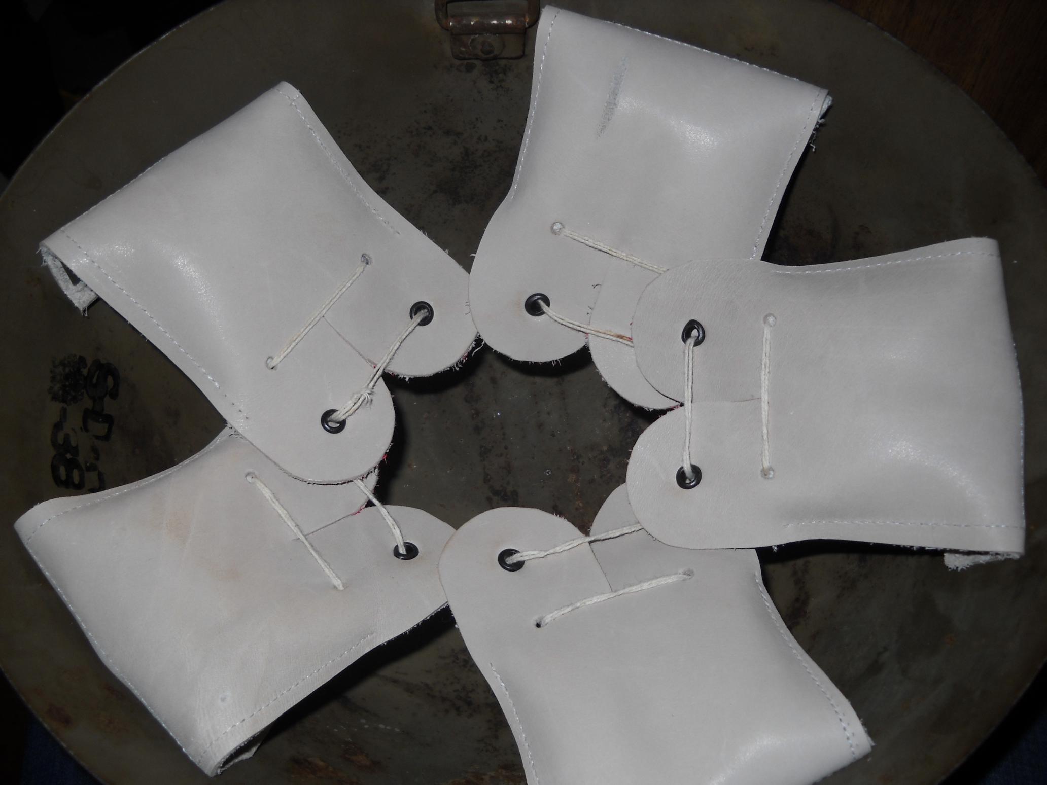

    С разрешения автора темы, выкладываю свой вариант подшлема на vz32.
    Лепестки из бежевой кожи с подушечками из х/б ткани и ватой
  23. Reinhardt Unrau
    27
    69
    2,896
    Location:
    Отдельно подбирал фурнитуру, пластины вырезал из оцинковки 0,55 мм
  24. Reinhardt Unrau
    27
    69
    2,896
    Location:
    Ну и предварительный результат, подушки приклепал, осталось подогнать и поставить подбородочник :smile_12:
  25. dr.Zoldberg
    165
    Location:
    санкт-петербург

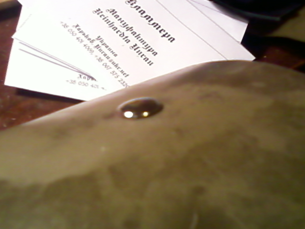

    эх, поторопились вы, Reinhardt Unrau, приклёпывать подушки, ибо крепились они на кламмеры, головки которых значительно отличаются от заклёпок скобы подбородочника.
