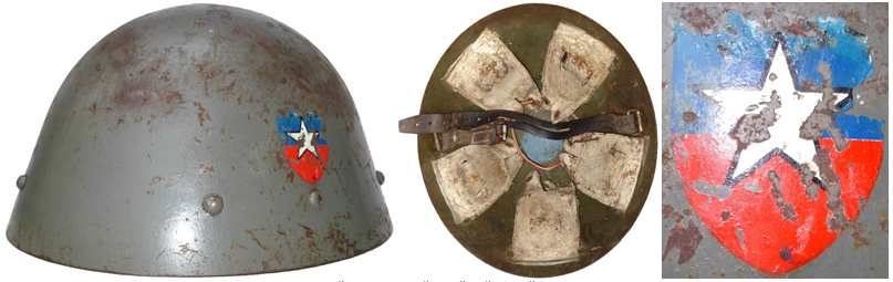

    1. Словак

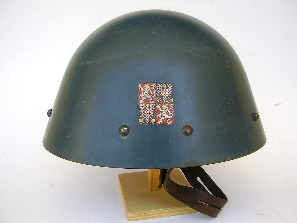

    2. Чех С богемским львов:

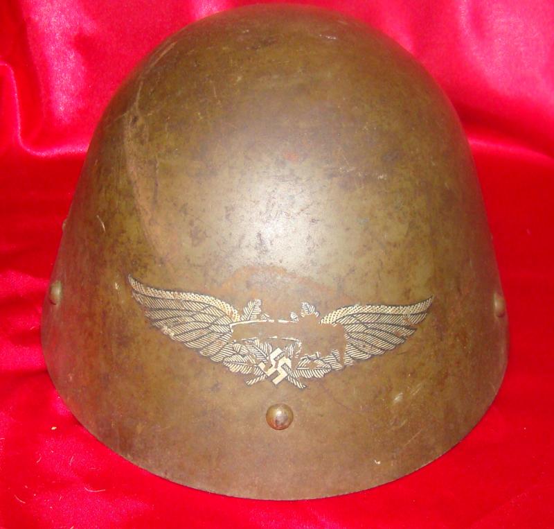

    5.
    LUFTSCHUTZ

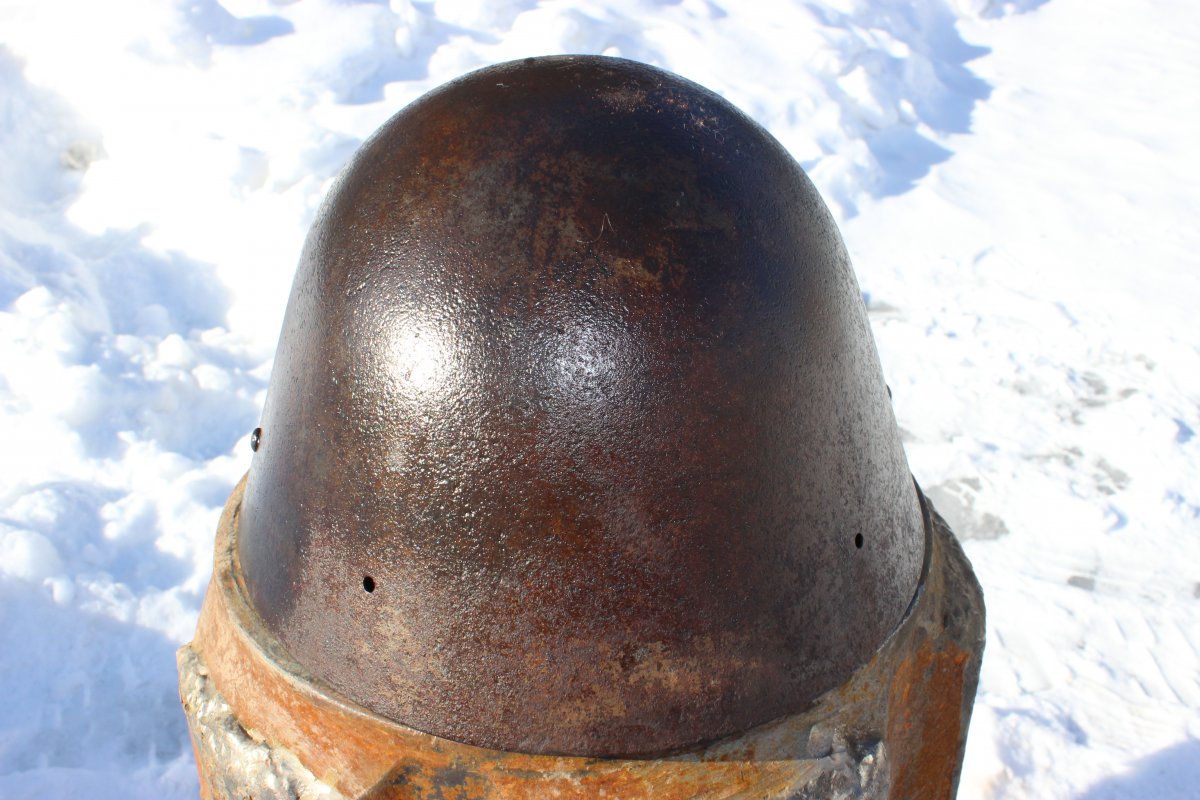

    Шлем чердачного храненения, снизу четко видны остатки полосы, отличительной чертой словацкого шлема была синяя полоса.

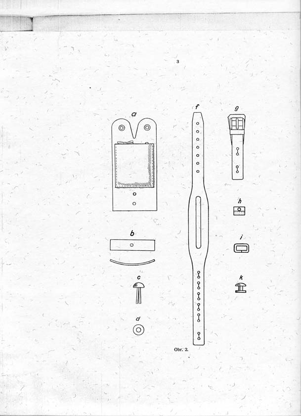

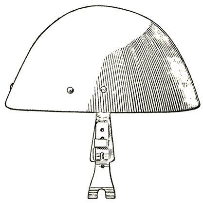

    A. Описание. Шлем vz. 32 (рис. 1) состоит из корпуса шлема, прокладок и бампера.
    Корпус шлема прессуется из бронированного листа толщиной 1 мм. Внутри и снаружи окрашен не блестящими хаки.
    На внутренней стороне шлема находятся подушки и бампер.
    Подушка (рис. 2, а) состоит из подкладки, сделанной из ножен или из телета
    подбородок или хром из кармана. Один конец подкладки заканчивается двумя
    загорелые щипцы, в которых два отверстия усилены черными лакированными металлическими кругами,
    с помощью которого натягивается ремень. Ниже кольца - вторая пара отверстий, через которые они пробиты
    карман лоскут.
    На обратной стороне подкладки находится куча льняного полотна, выступающая на свободный конец
    в люке, на котором зашита ткань (рис. 3, м).
    Таблетка заполнена конским волосом (7-8 г).
    В одной узкой стороне кармана находится контейнер (фиг. 2, b) и вместе с подушкой-
    который крепится к шлему щепоткой (рис.2, в). Ниже щели - железный коврик
    (Рис. 2, г).
    Бампер состоит из зубца f (рисунок 2) и скобки g (рис. 2)
    взятый из легкого естественного полузарезанного бруцеллеза. Причуда расширена посередине и имеет
    длинное отверстие. На одном конце имеется 6 удлиненных отверстий, 7 патронов на другом конце
    отверстия. Резак имеет черную лакированную железную пряжку с роликом на одном конце,
    сайдинг и прокладка; на другом конце имеются два удлиненных отверстия.
    На сторонах нижней части шлема находятся заклепочные металлические держатели с петлями i, h
    (Рис. 2), чтобы их можно было вращать. Скобы имеют двойные ручки (рис.2) для установки на бампер
    (справа f), левое запястье g).
    Штифт, держатель, петля, двойная ручка и заклепочная панель выполнены из железа и окрашены
    цвет хаки.
    Ремешок (рис. 3, е) выполнен из жемчуга, имеет длину 70 см, ширину 6 мм,
    с индивидуальными язычками подкладки всегда сверху.
    Шлемы выполнены в двух размерах. приложениеШлем первого размера высотой 147 мм,
    Ширина 236 мм, длина 276 мм и вес 1080-1180 г; шлем 2-го размера высотой 152 мм,
    Ширина 246 мм, длина 288 мм и вес 1140-1250 г.

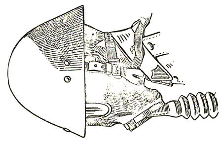

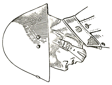

    Бампер обычно носится над подбородком (рис. 4); при использовании противогаза
    под подбородком (рис. 5).

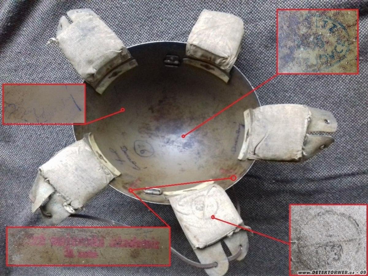

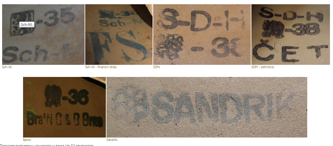

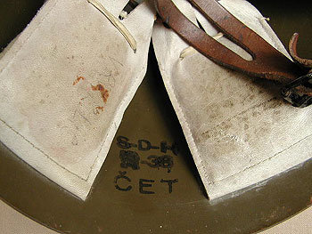

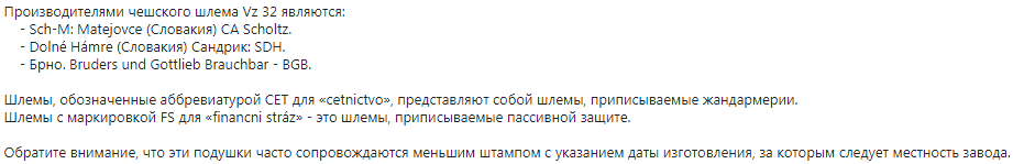

    Производители (маркировка):
    663, Sasha Zloy та рекрут2012 подобається це.

    Ну примерно так я и думал. У самого также есть шлем этой модели с северной Украины - косвенный признак "словацких корней" это место на котором вероятно (!!!) проходила синяя полоса, т.к. от самой полосы ничего не осталось.

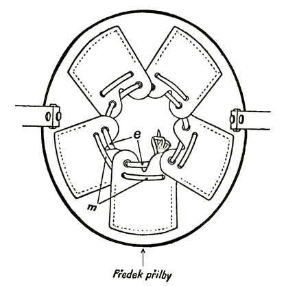

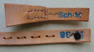

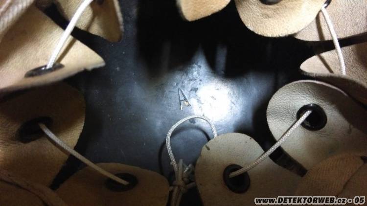

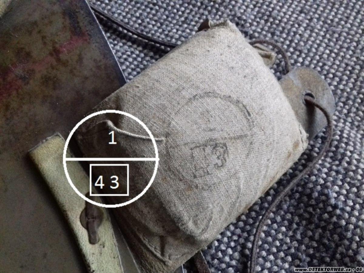

    Приветствую камрады,извиняюсь за свою необразованность, где перед где зад ? на схемах вроде одно ,по факту носили кто вашто гаразд тежи два люфтшуц из поста 2 картинка 5 смотрят в деометрально ноложные стороны .
  11. Рихард
    Рихард Oberstleutnant
    5.268
    Одесса, Украина
    Все просто. Там где подушечка для лба (и соответственно клепка прямо по центру) - это перед. Вот на этом рисунке специально отметили (подушечку для лба).
