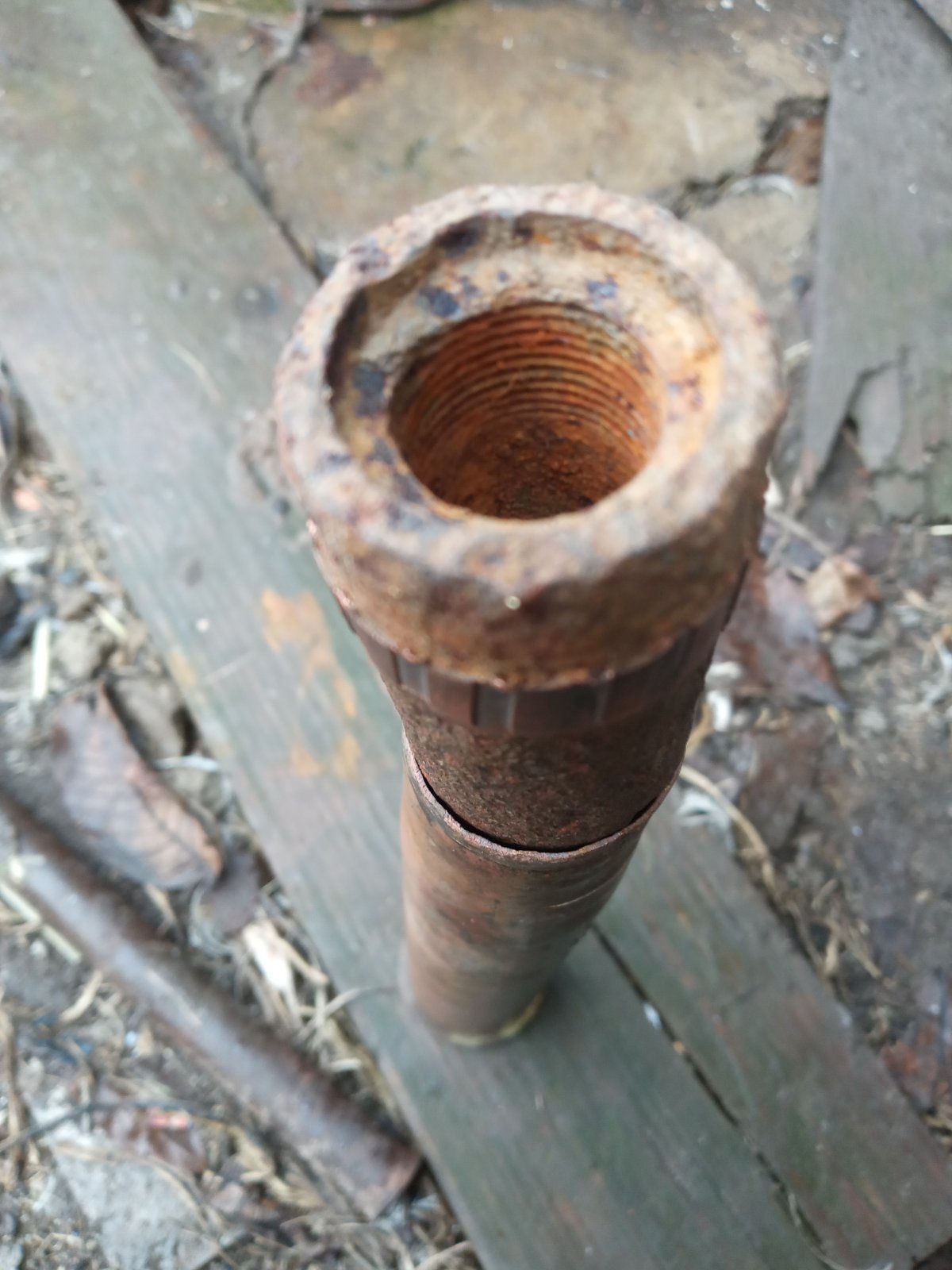

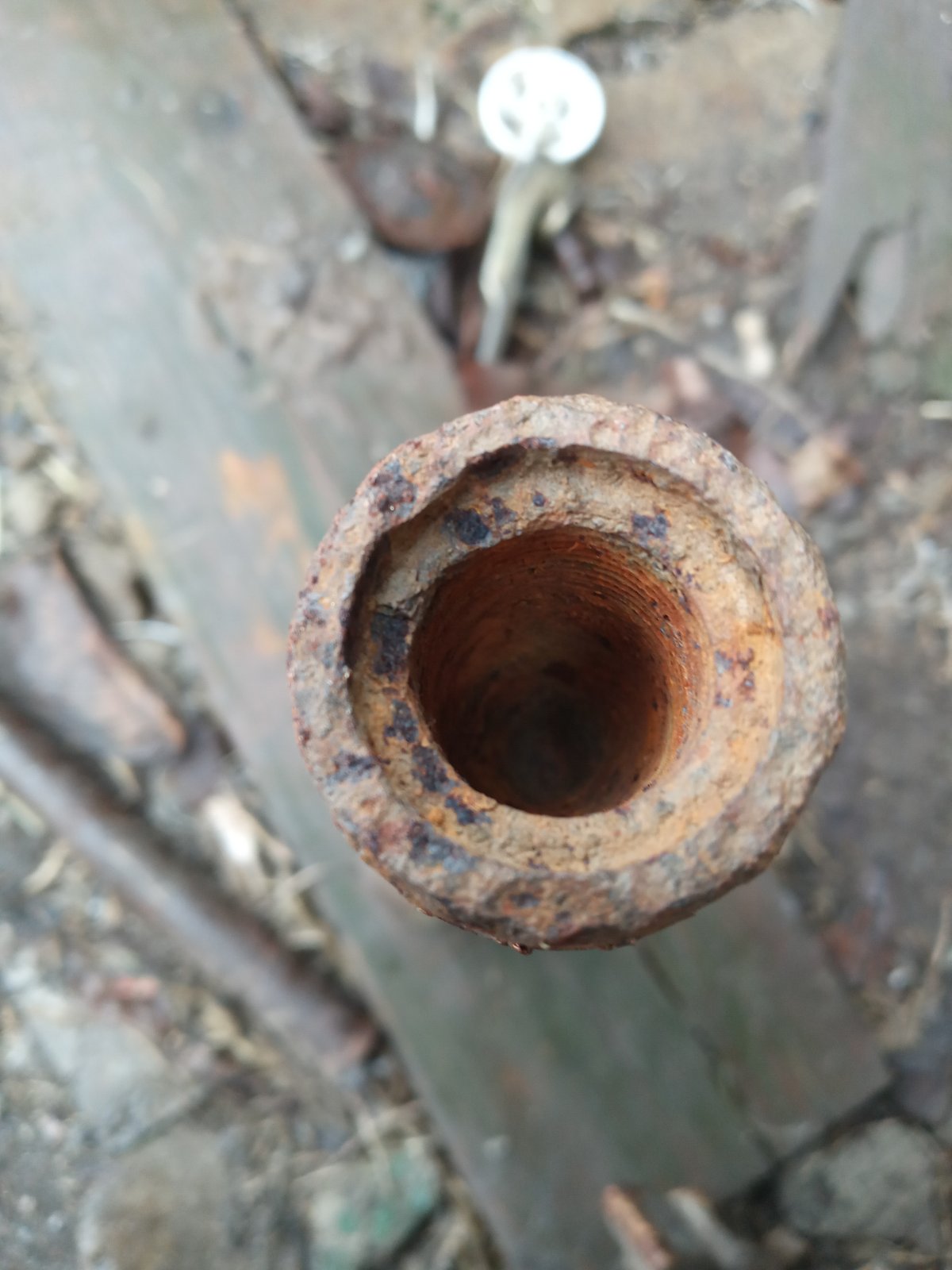

    Никопольский плацдарм.

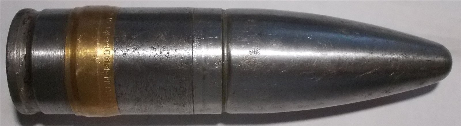

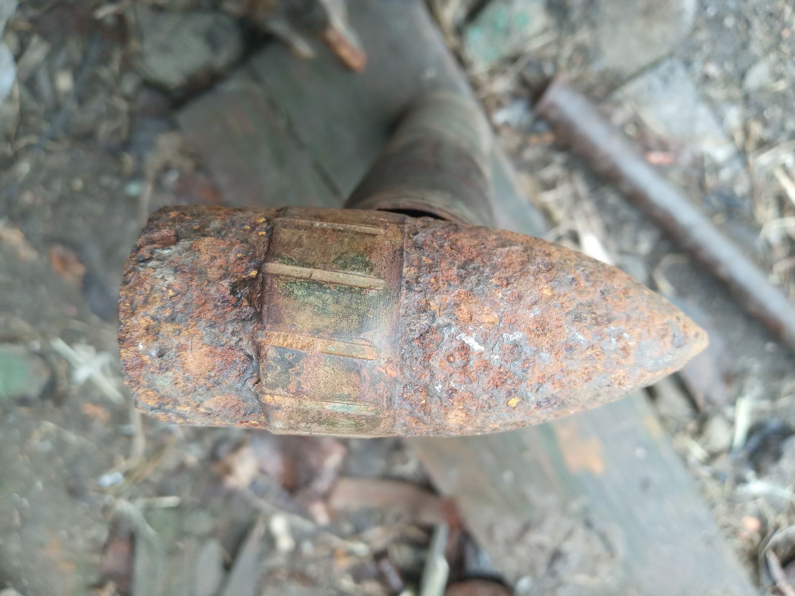

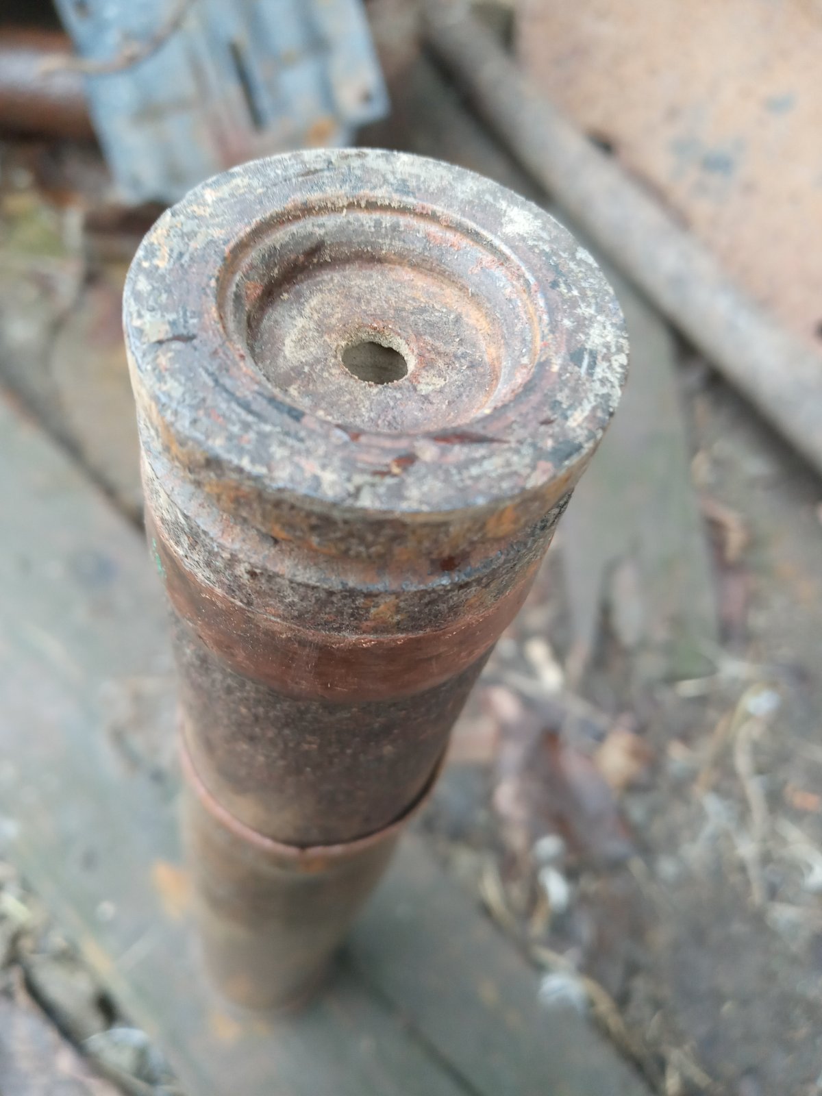

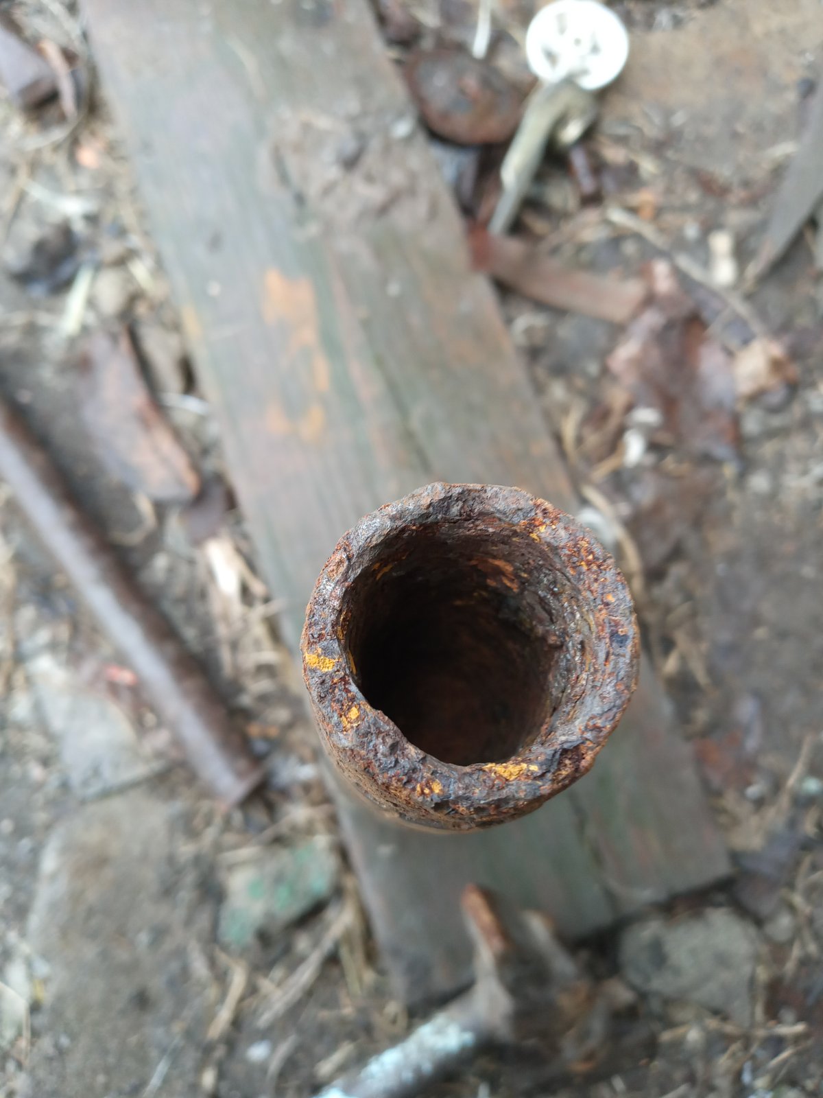

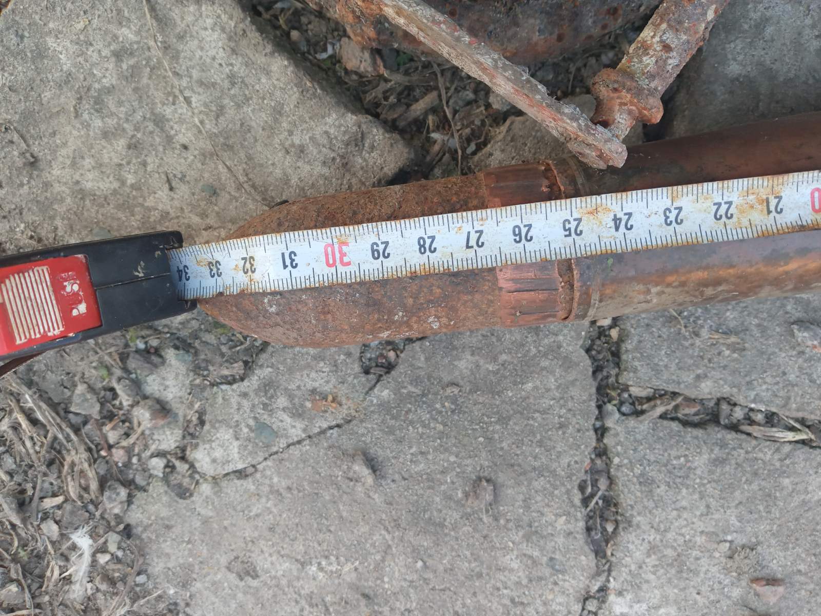

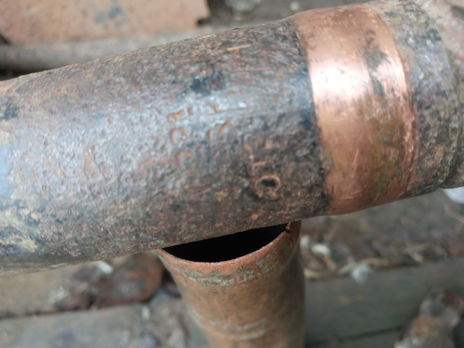

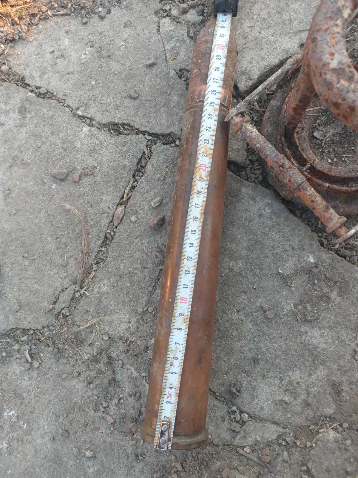

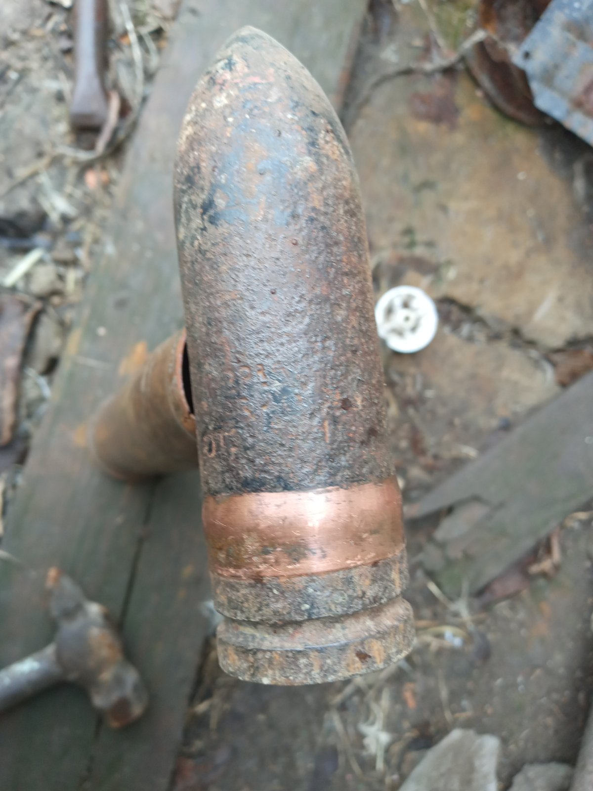

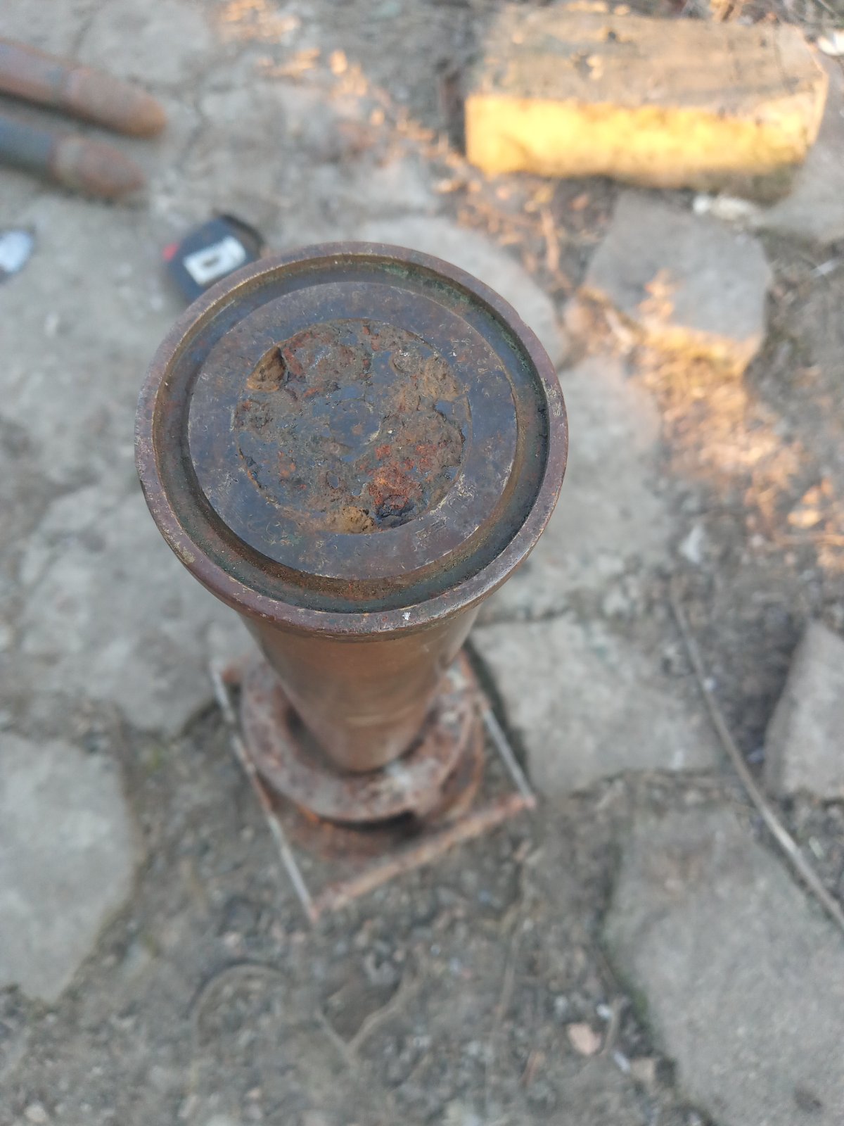

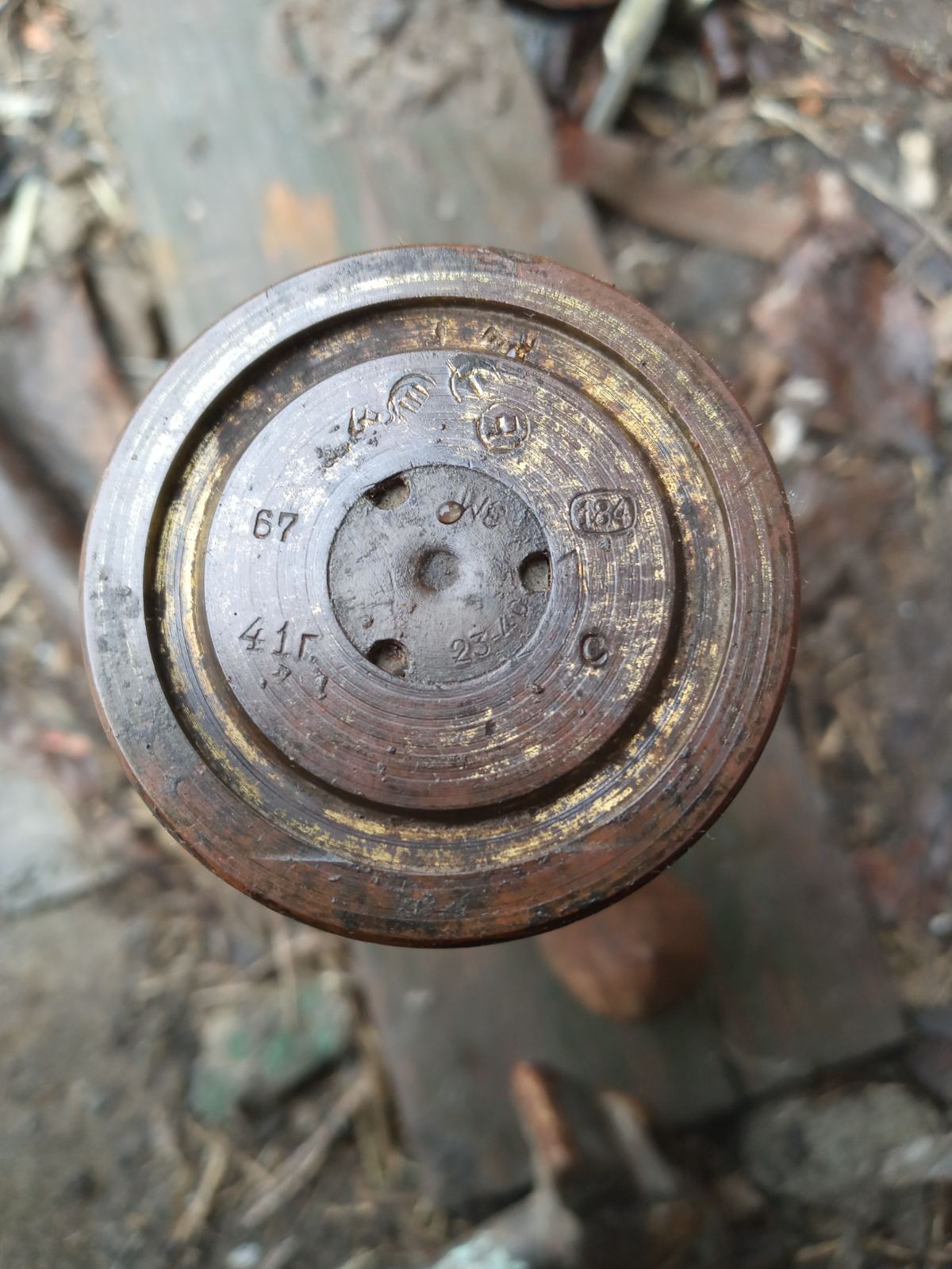

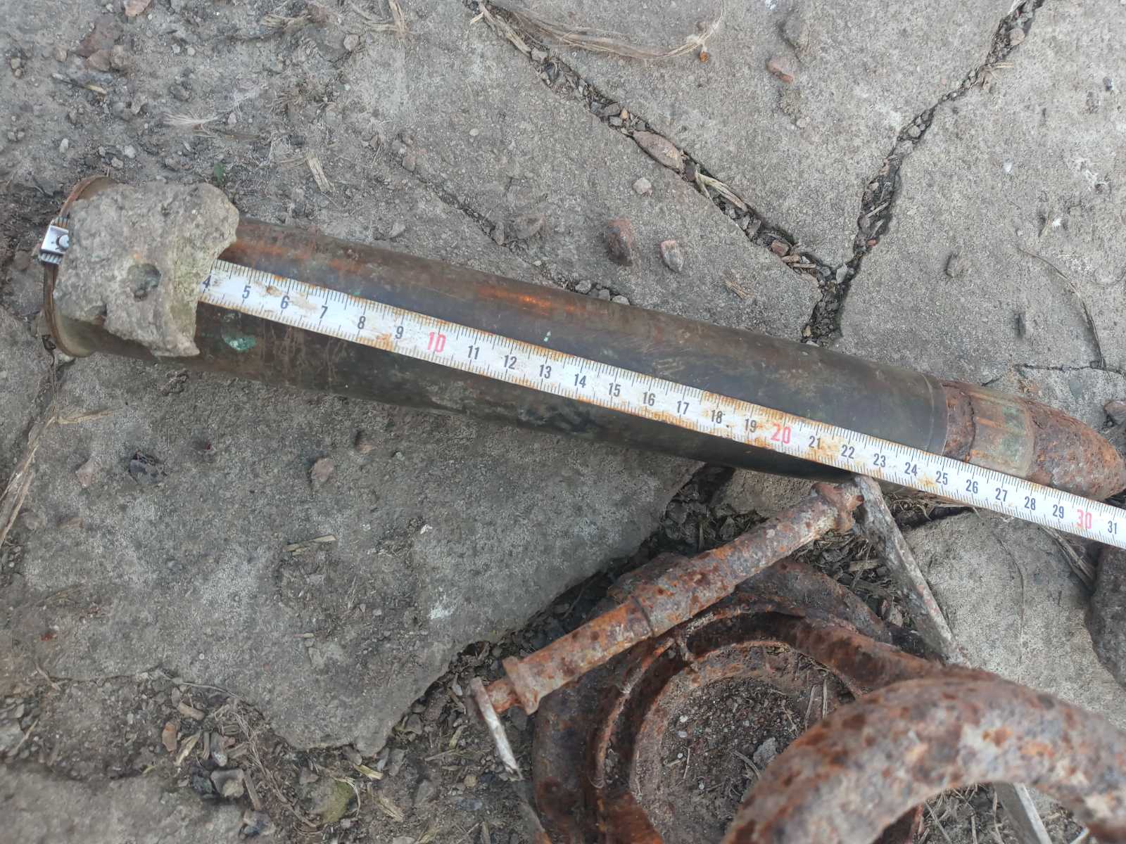

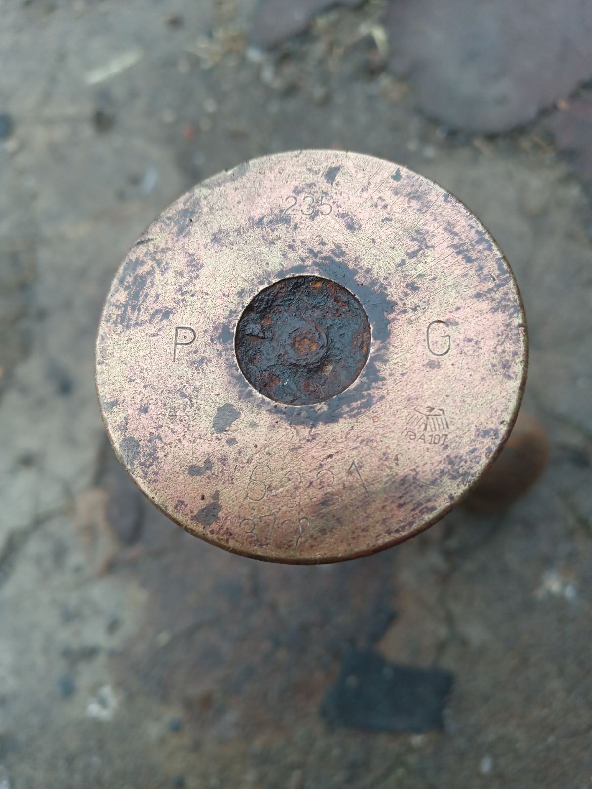

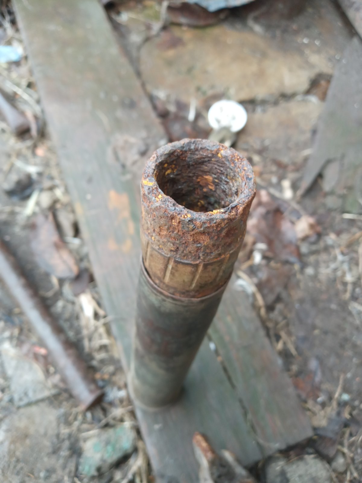

    Добрый день, подскажите по выстрелам с каких пушек? и страна производитель? Макеты сборные на всех стоят снарядики б.р. Спасибо.
    1, 40 мм.

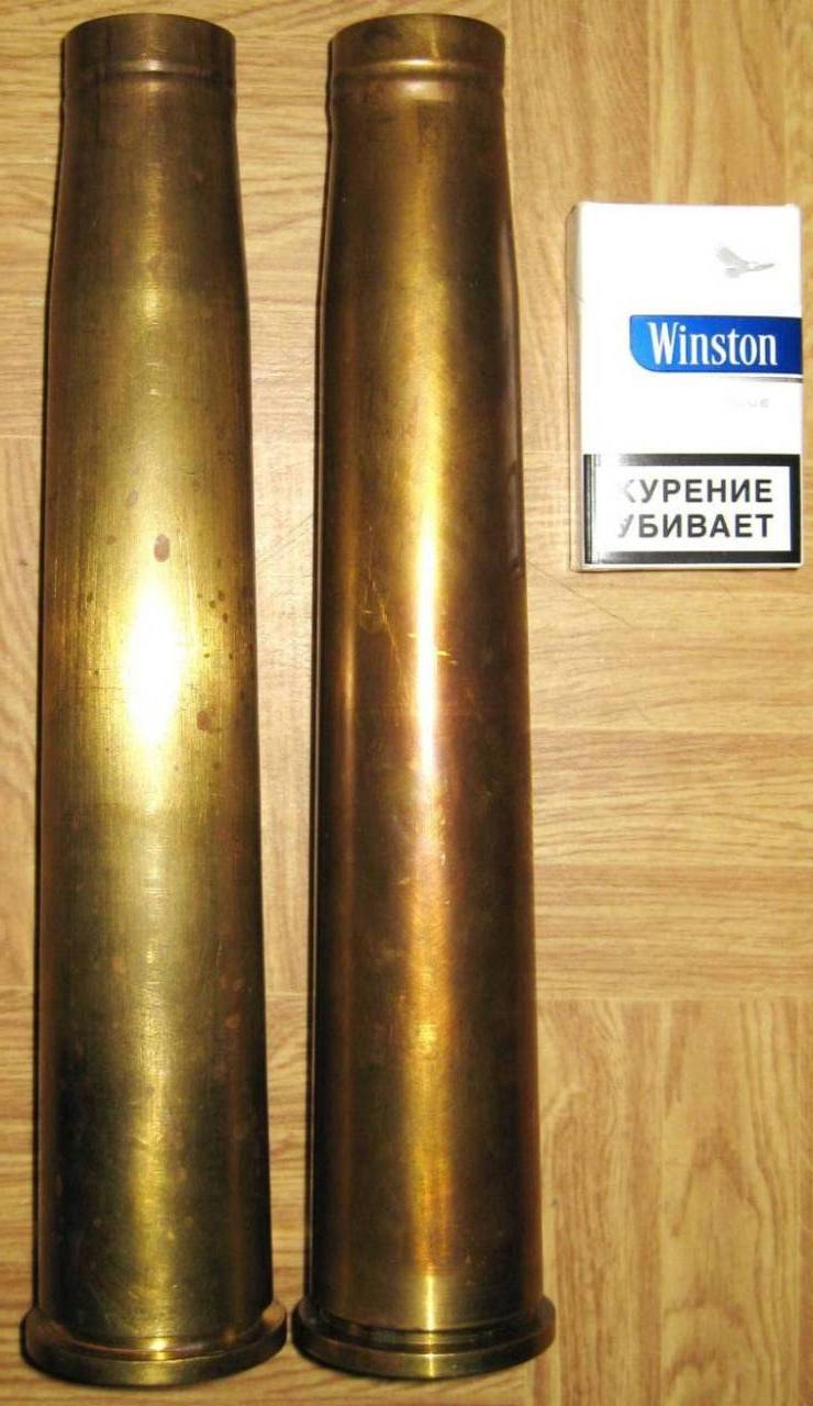

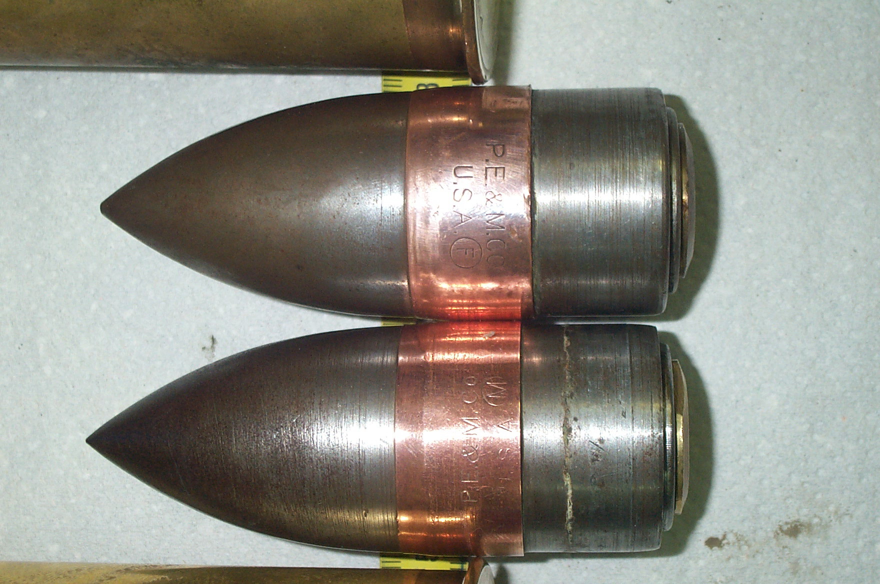

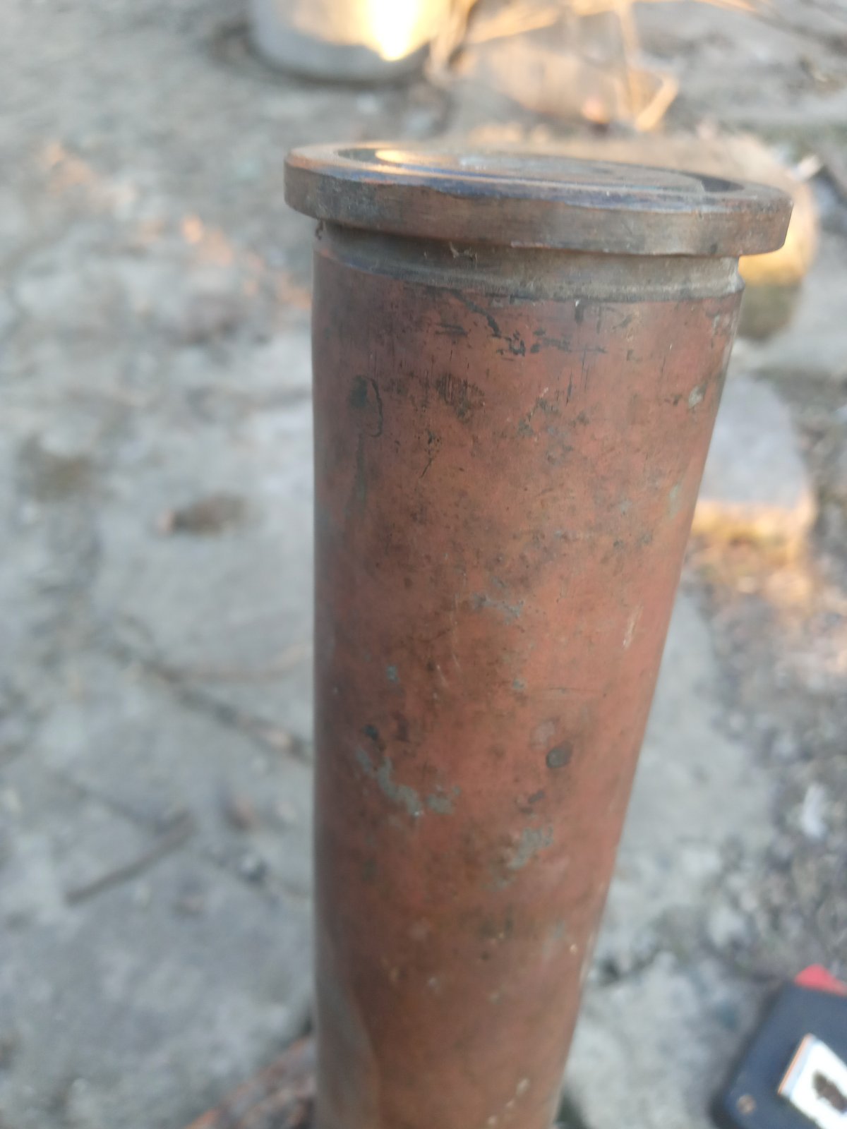

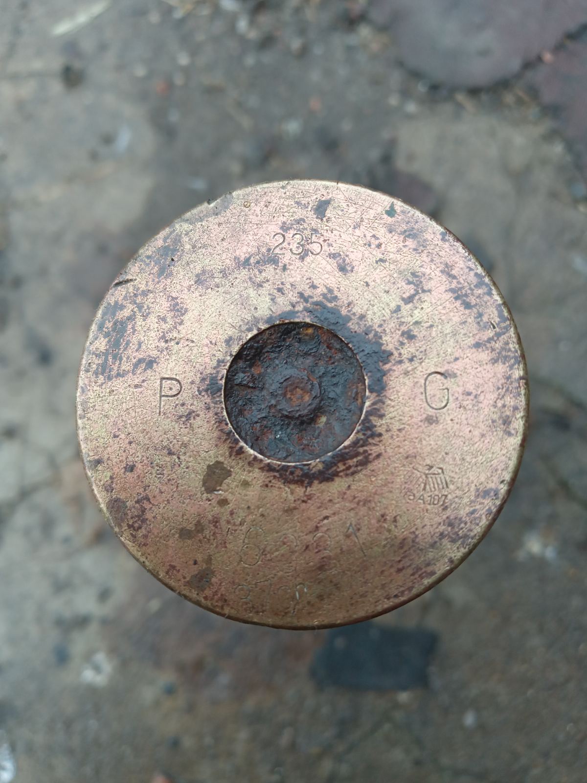

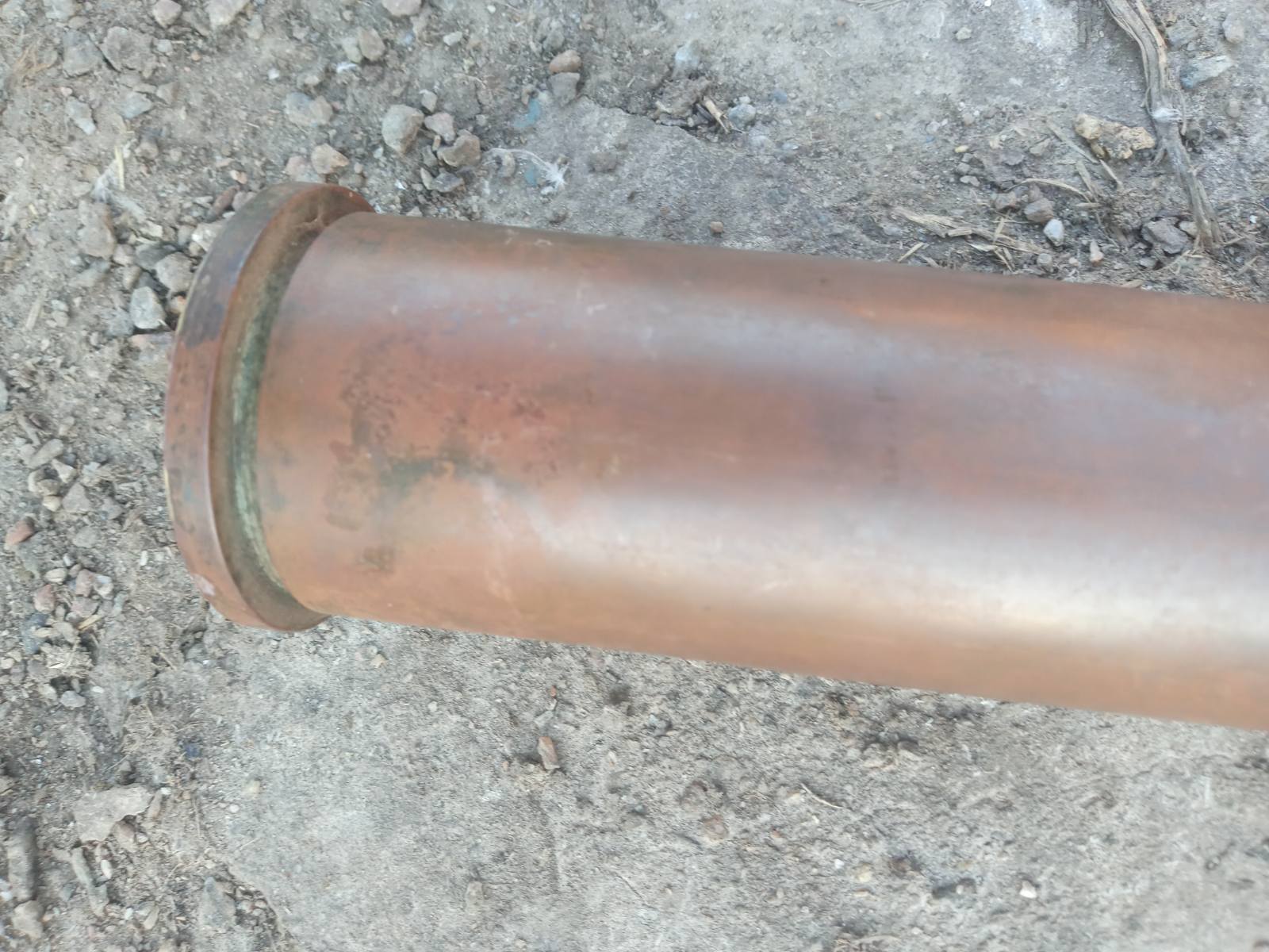

    2, 37 мм
    0-02-05-c4be3ef0d677bbc80a5df9a71cacf46173c88a5071d7030bf0bb1981afbf461b_a7674ba386a6169e.jpg
    0-02-05-70063733b1f984922e5bacaba00305d00499a83c47c5d82b79f51f2c0878349e_88d90a74229d6e6d.jpg
    0-02-05-85ee24b316aca3f2f6cac09ff1f33ec8d69ea605a0041241eb92cce2d30e9796_3c9a45dbcdd2f316.jpg
    0-02-05-aa4d590f2ca7bb602636e71eb6fc438cf6defd664ebc0007cc1c4a6f3b1a2aa0_5fa299554abb613d.jpg
    0-02-05-805948ecaec9dd538045709566edde6f6ecf4b71b47dd921802d52a43210964d_2e36881169421c2a.jpg

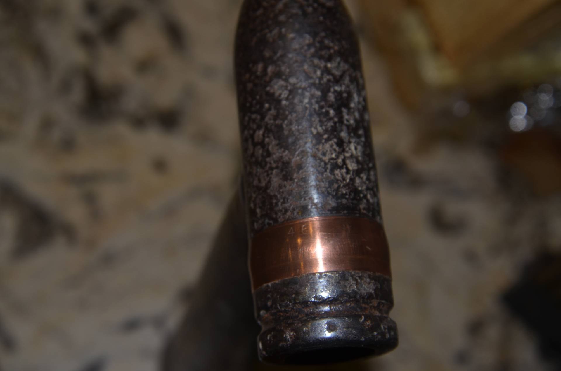

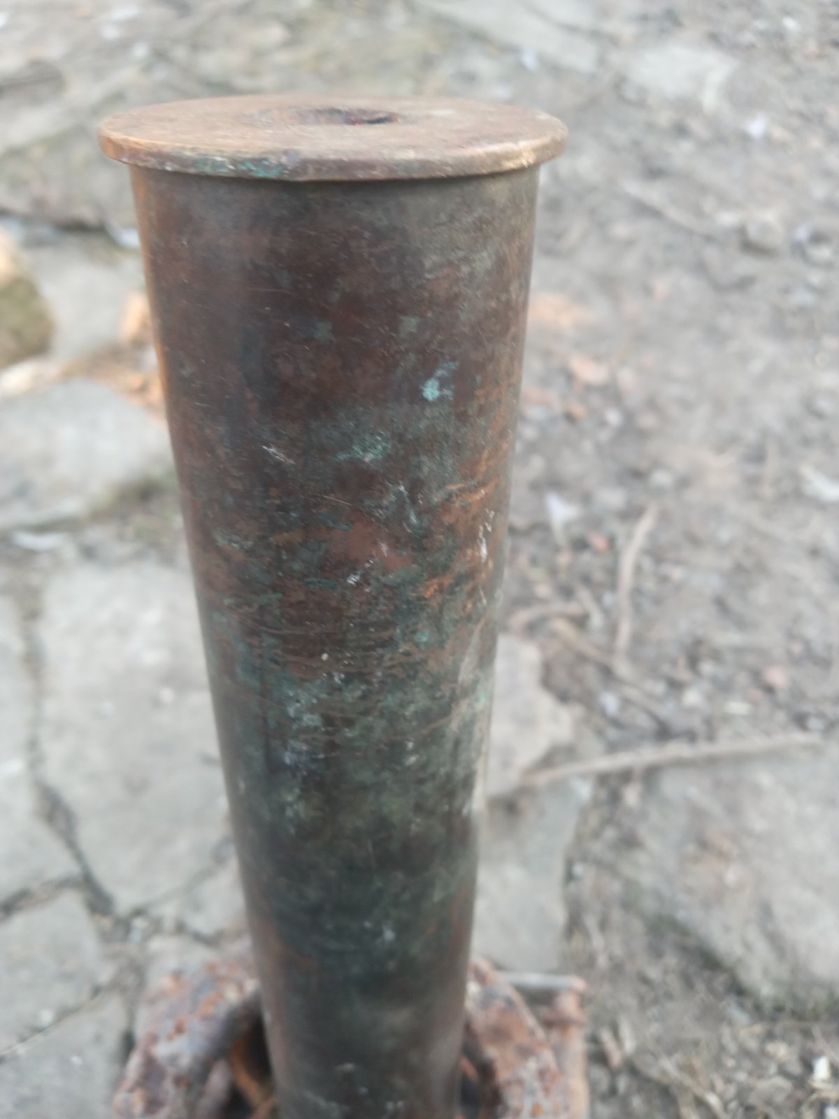

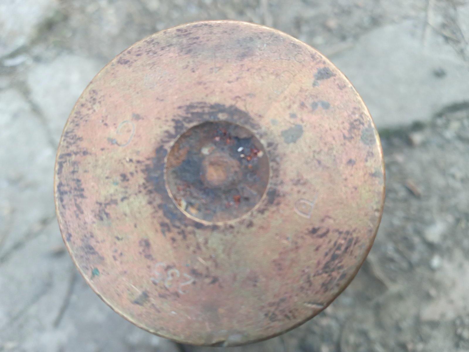

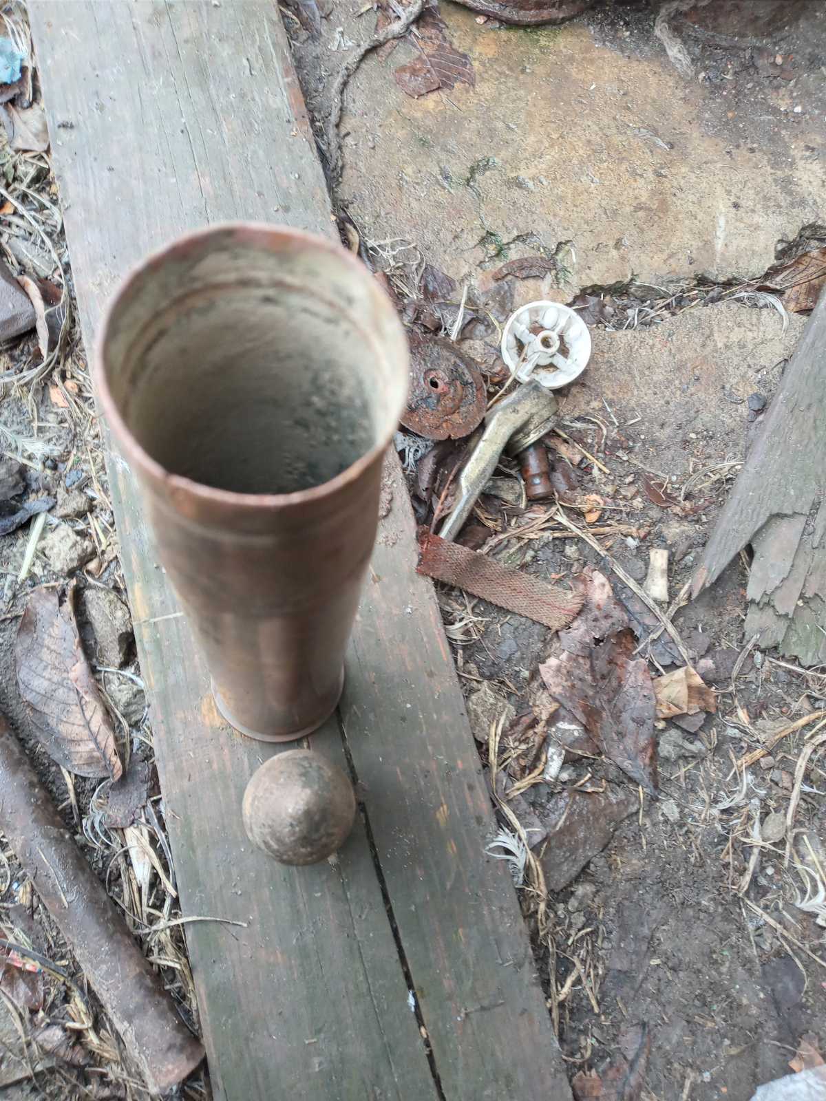

    3, 37 мм

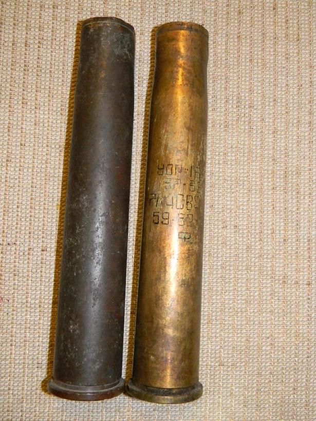

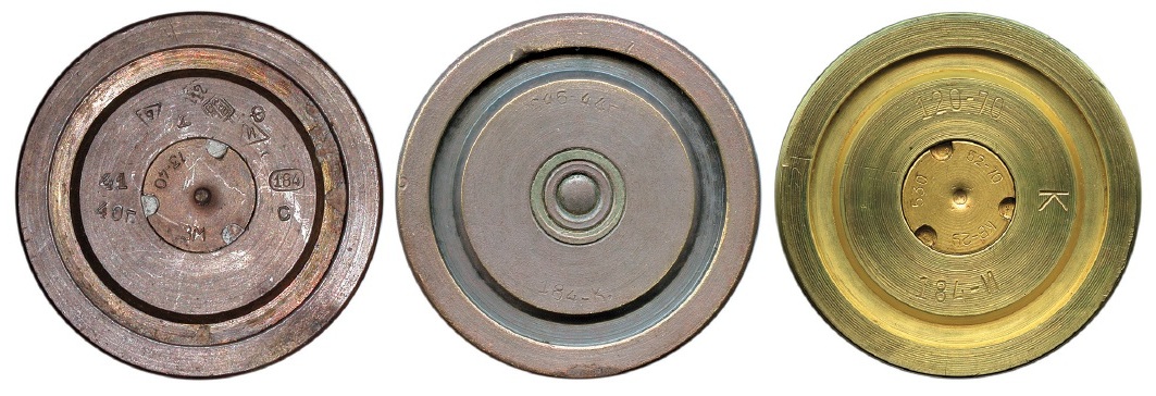

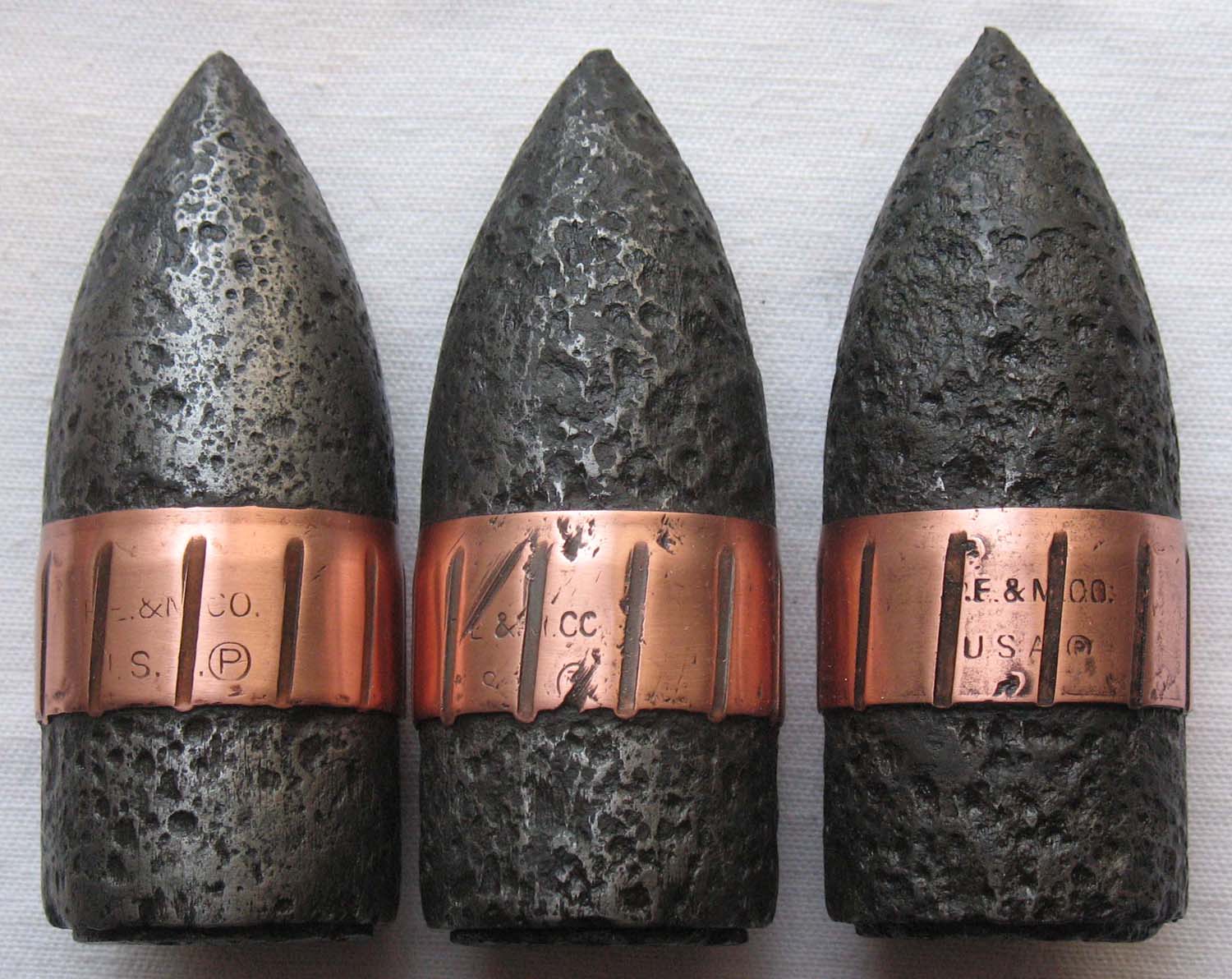

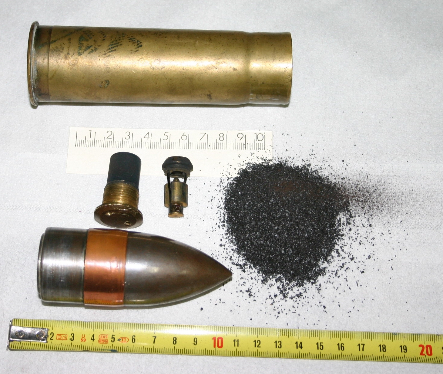

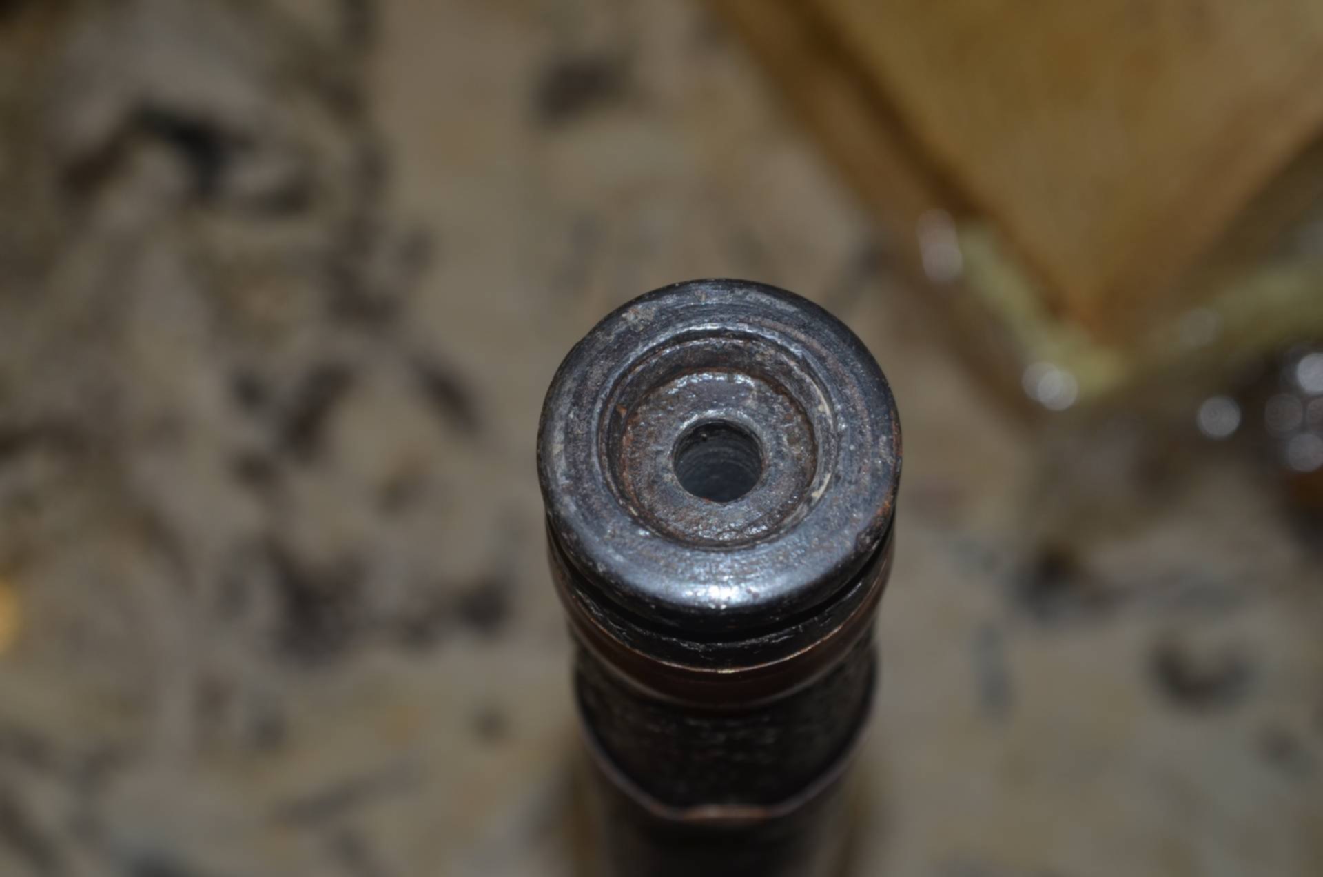

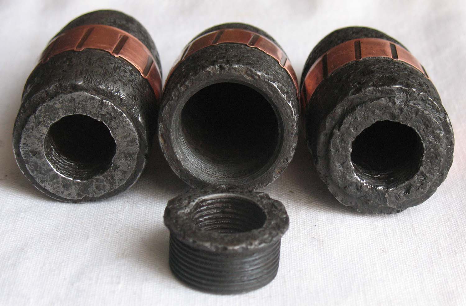

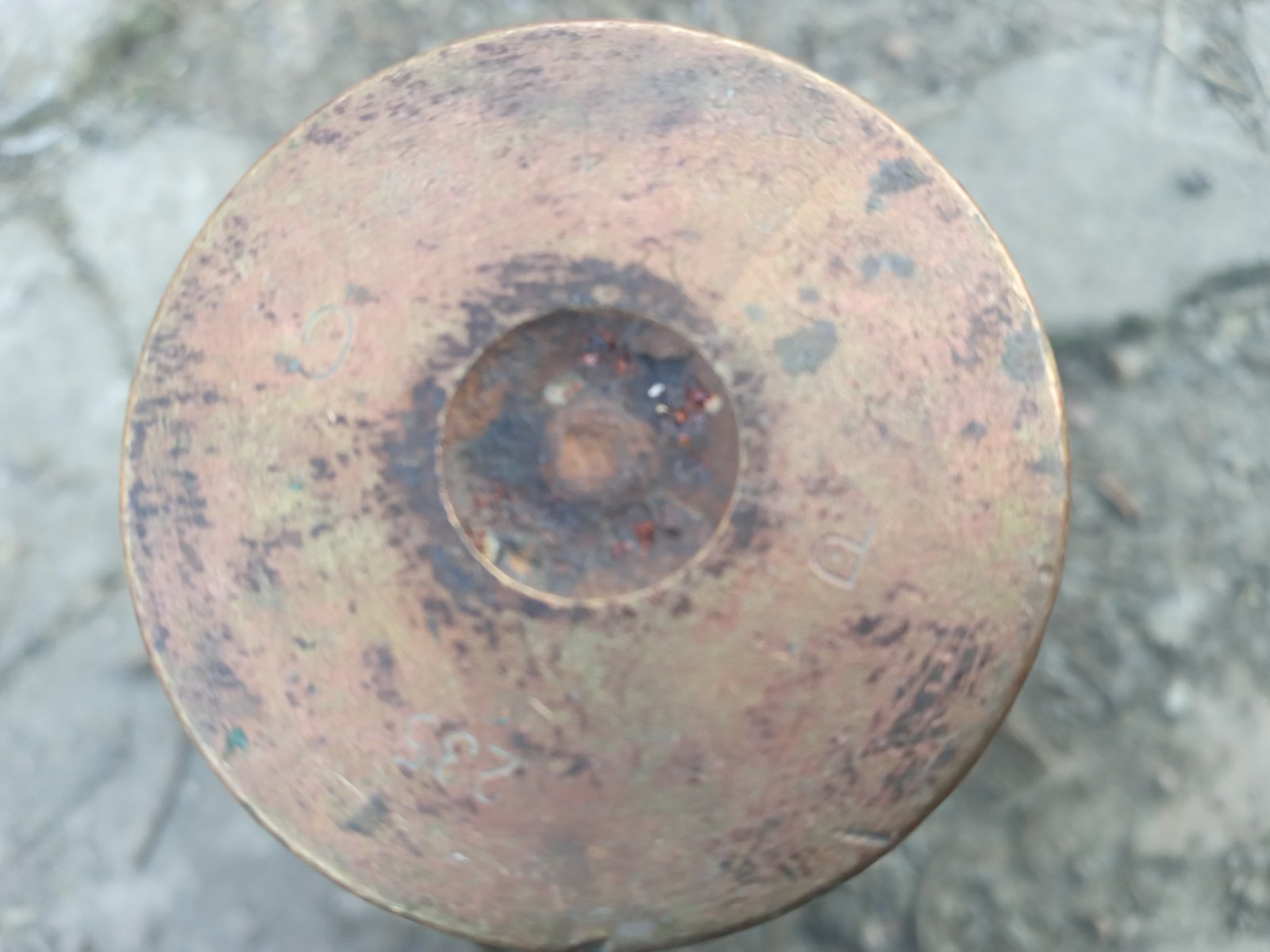

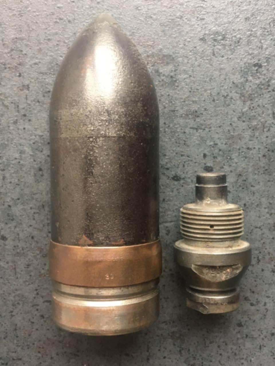

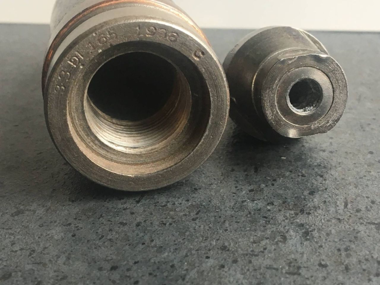

    Мда..."Кровь, говно, песок и пчелы!" Сборняк из разряда то, чего не может быть. Пост №№ 1 и 2 - гильза 37х250SR, 37-мм (!) (т.е. ну ни как не 40-мм). Советская. К выстрелу автоматической зенитной пушки обр. 1939 года. К-61. По снарядам - думаю немецкие 3,7-см бронебои. См. фото №4 ниже. Вынимать надо для точного определения.

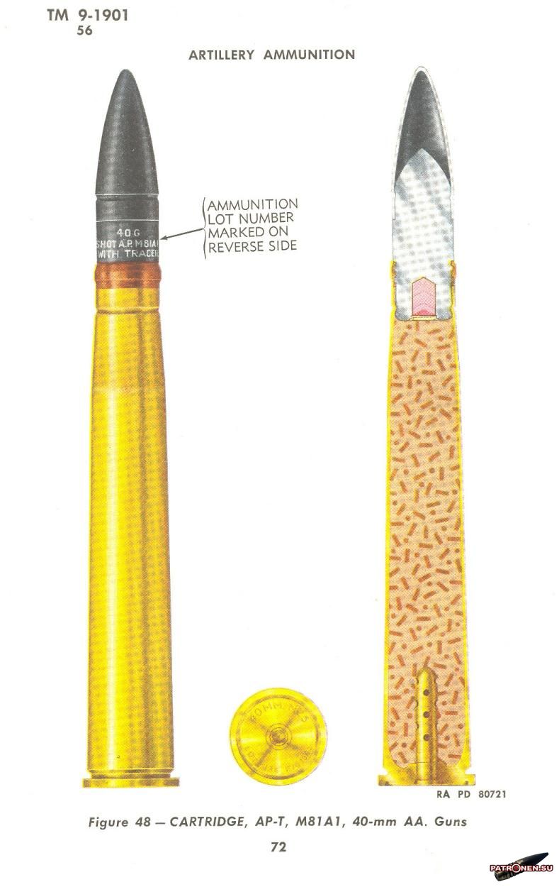

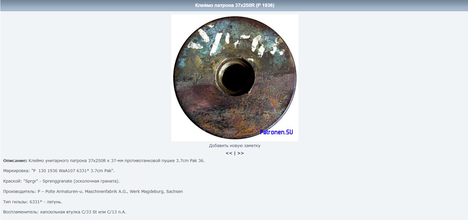

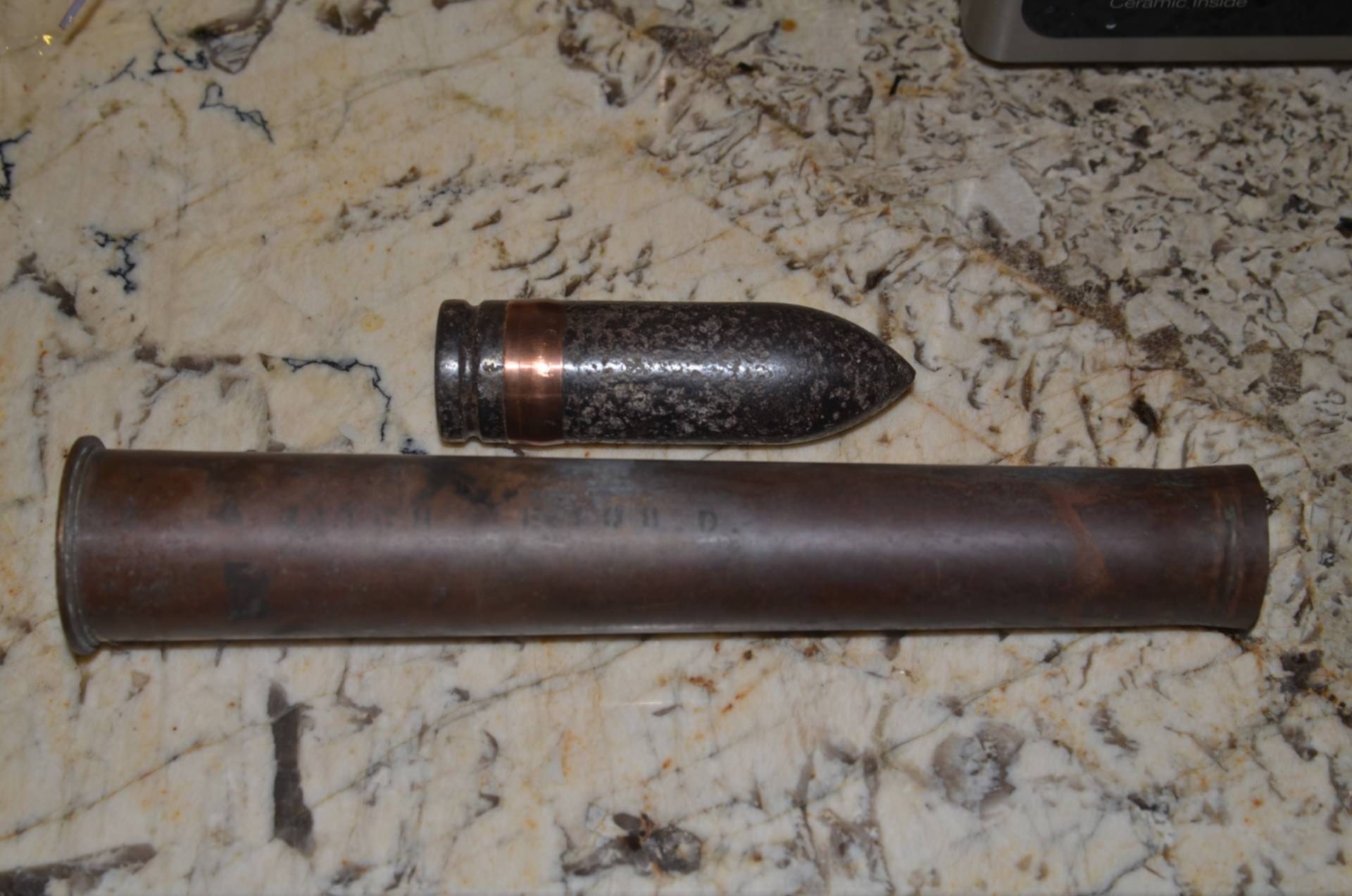

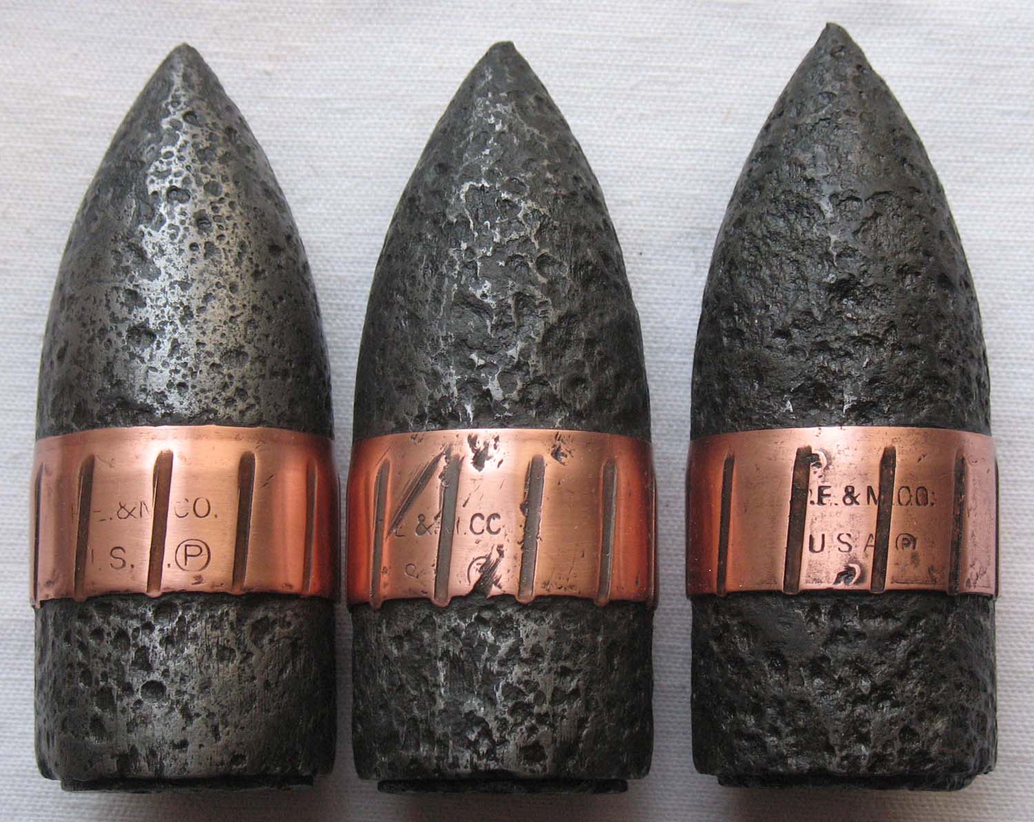

    Пост № 3. Гильза 37х250R, немец к 3,7-см противотанковой (ну или танковой) пушке. Фото №1. А снаряд американец - 3,7-см McLlean. Фото № 3 и 4.
    Ну как-то так.

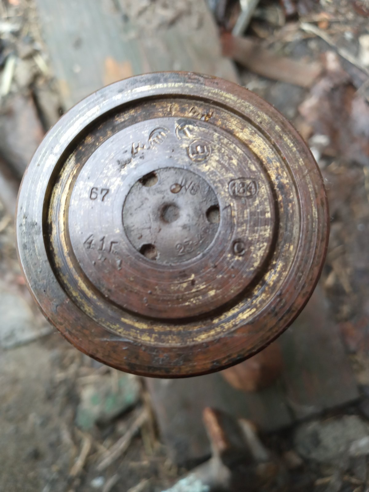

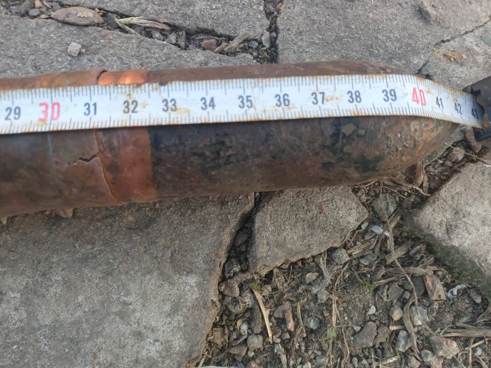

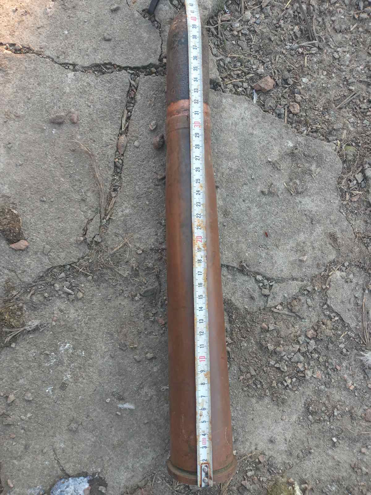

    По посту 2 и 3 всё понятно Спасибо, но по посту 1 снарядик стоит точно 40 мм мерили да и гильзы разные в первом посту длинна гильзы 31 см во втором 25 см, они давно уже лежат помнится мне что когда принесли говорили что одна гильза чешского производства была, ну если нужно разобрать завтра сделают и фото сброшу сюда. С уважением.

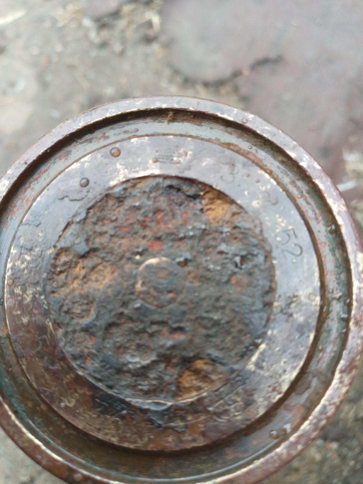

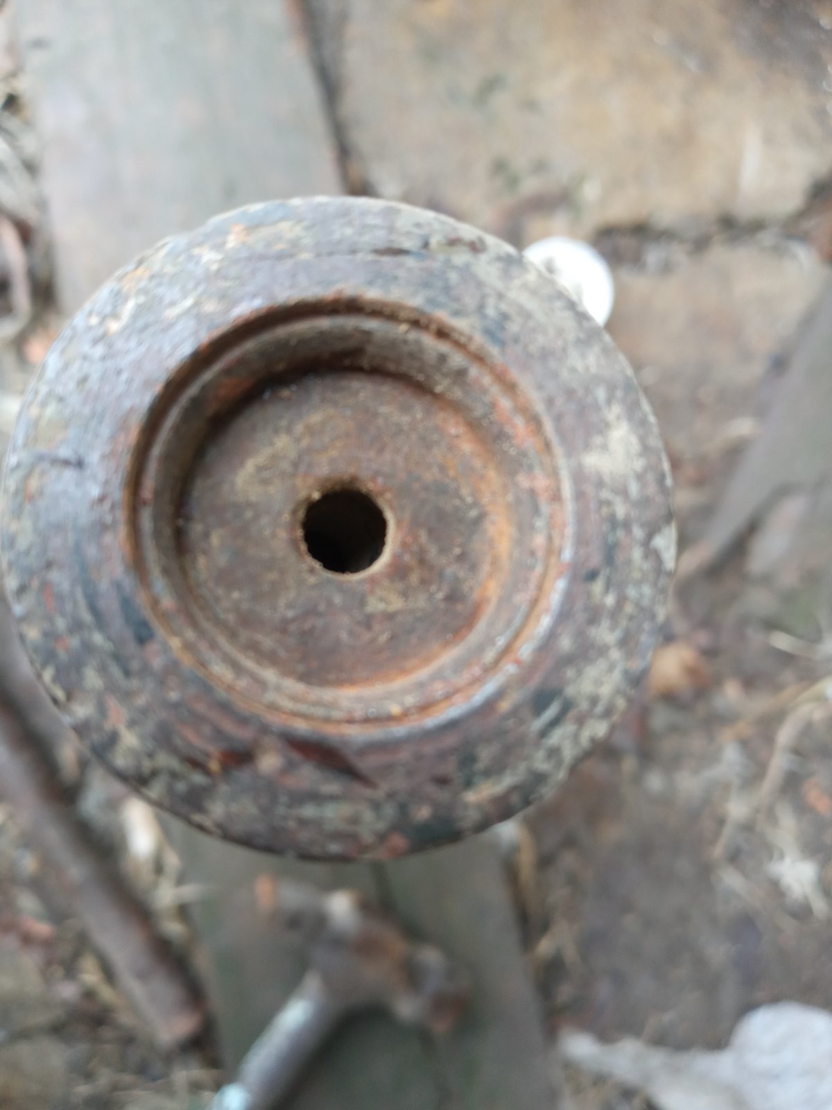

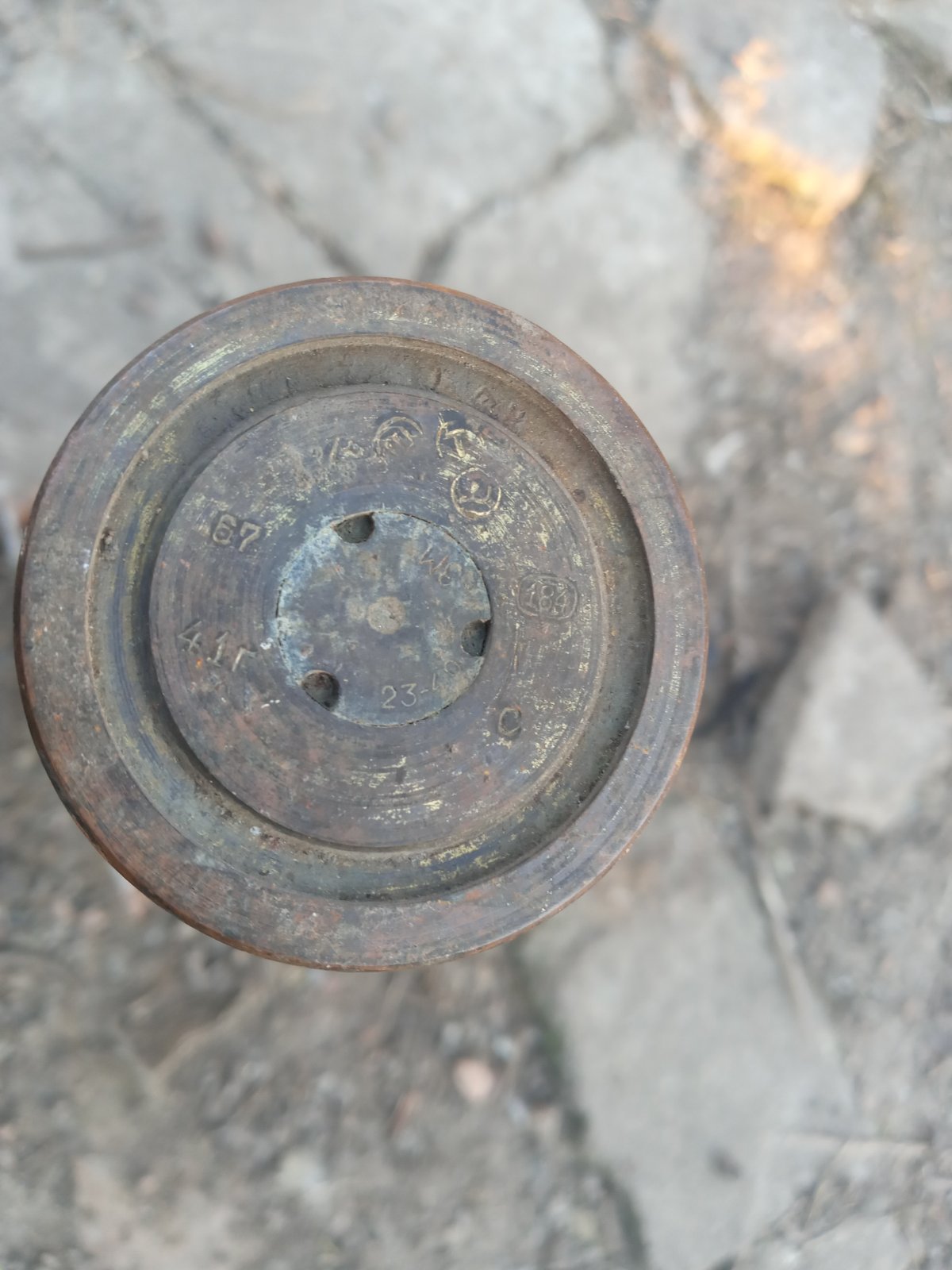

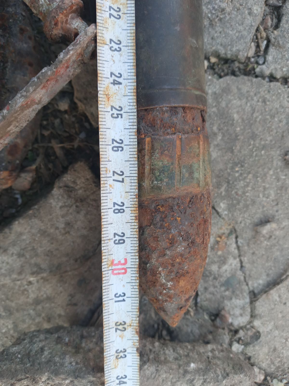

    31 см и калибр 40-мм - это гильза 40х310SR. Бофорс. Снаряд всё равно не родной. У родного должен быть баллистический наконечник или СЛЕДЫ от его установки и МЕСТА для его установки.
    P/S Гильза может быть и поляк.

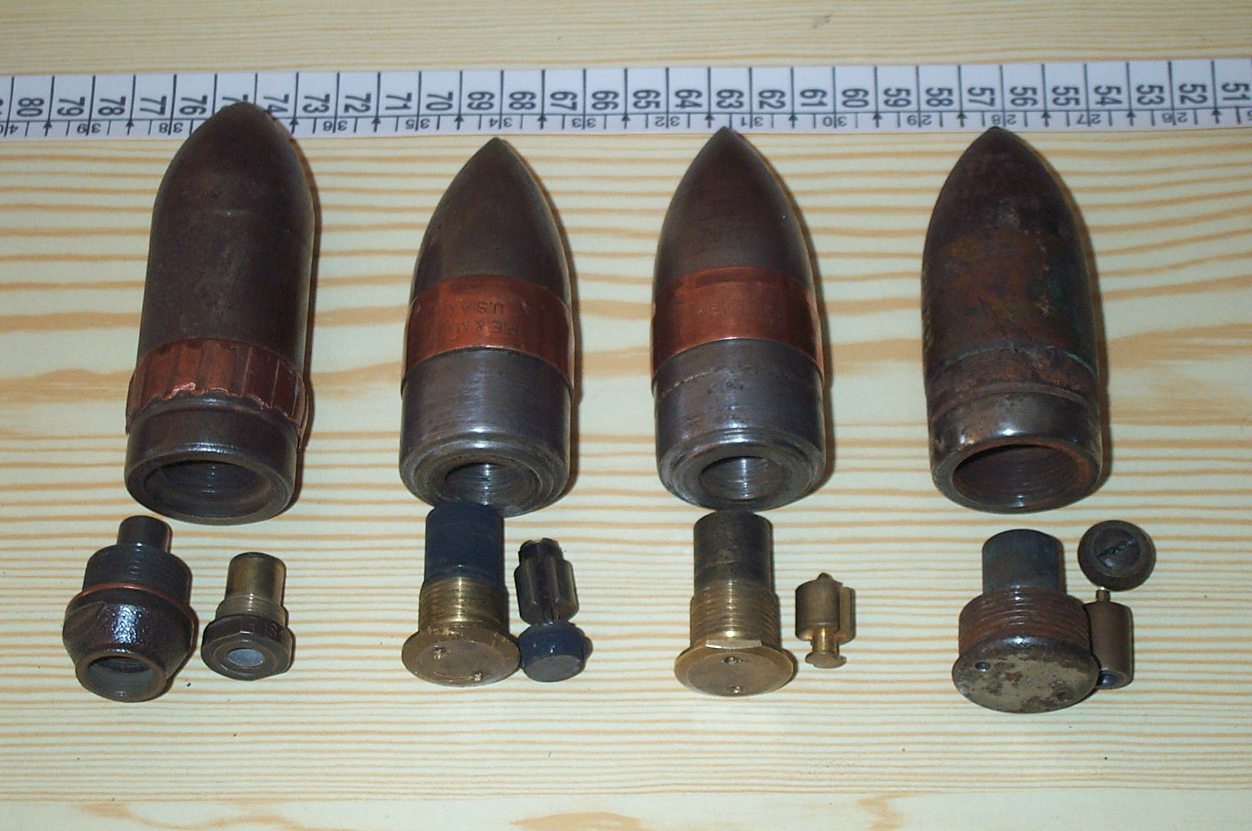

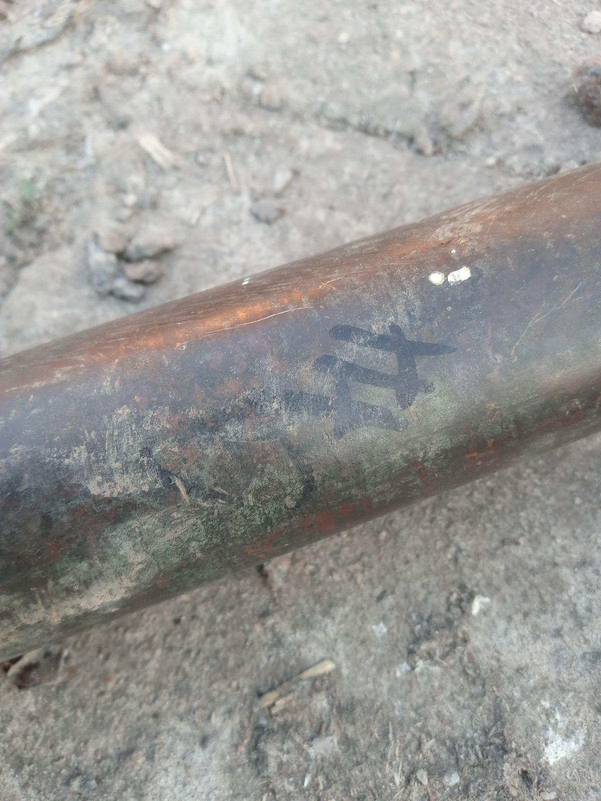

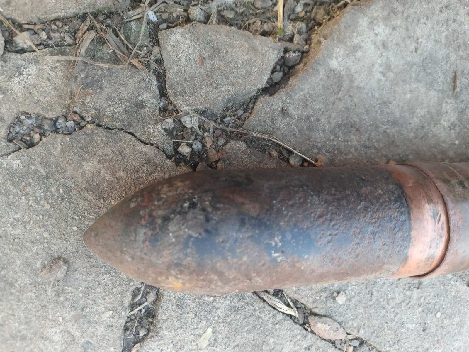

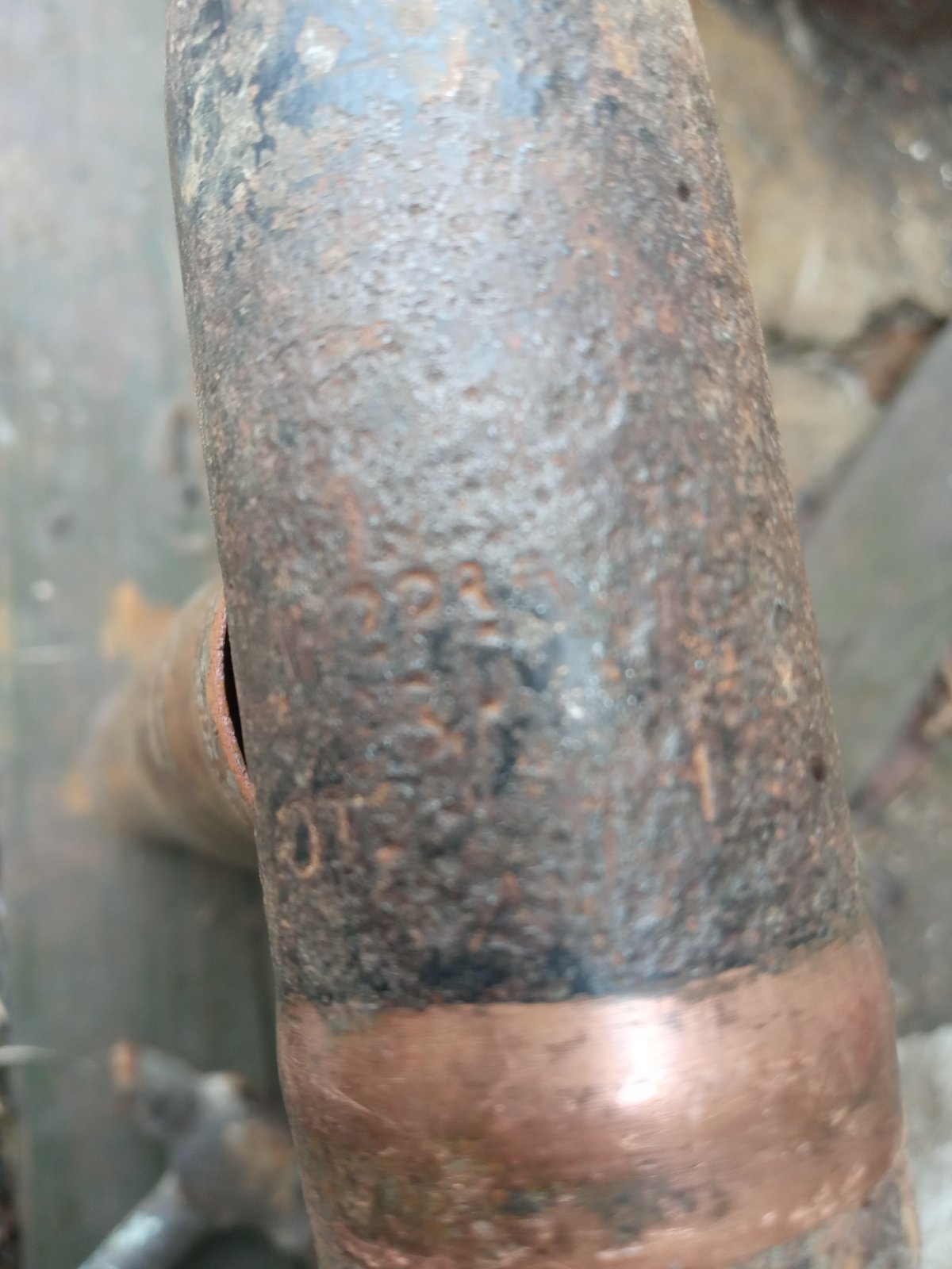

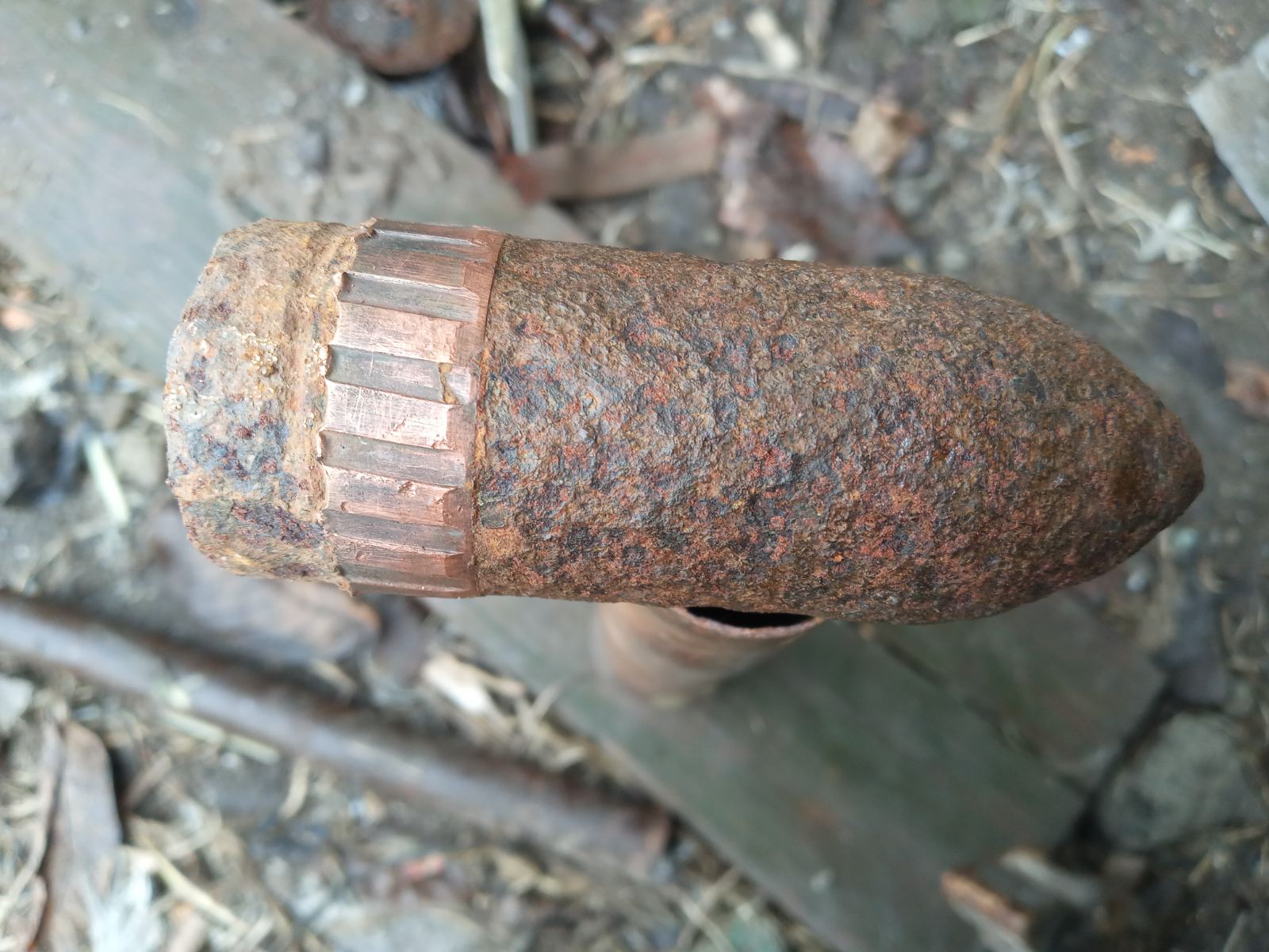

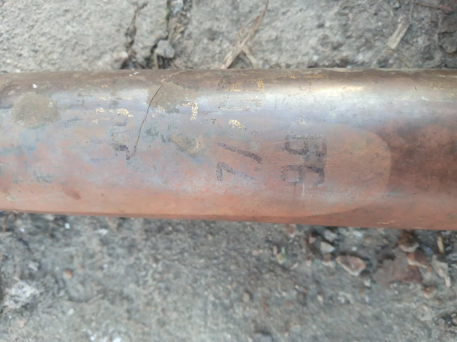

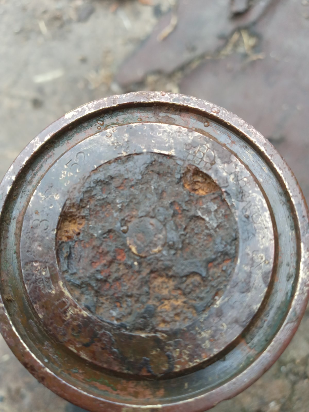

    вот фото снарядиков пост № 1, там сзади дырочка глубиной сантиметра 3-4 на глаз вов там не осталось?
    и какие то клейма на снаряде плохо читаемые есть.

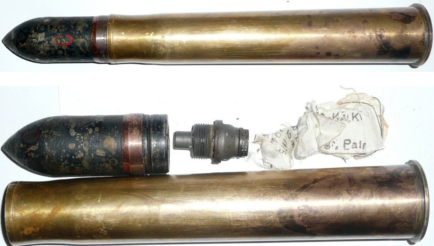

    Там ВВ и не было. Британец. Бронебойно-трассирующий снаряд к выстрелу 40х304R британской двухфонтовки - Q.F. 2-pdr_Quick Firing 2-pounder
    Немец. Бронебойно-трассирующий снаряд к выстрелу 37х250R противоанковой (танковой) пушки Pak35/36 и KwK36
    Про 37-мм американца (снаряд выстрела 37х137R) я сказал вам выше.
    З/Ы Снаряд из поста №2 подходит к гильзе из поста №3.

    Гильза в первом посте - 4cm 36Mlgv, Венгерский Бофорс
