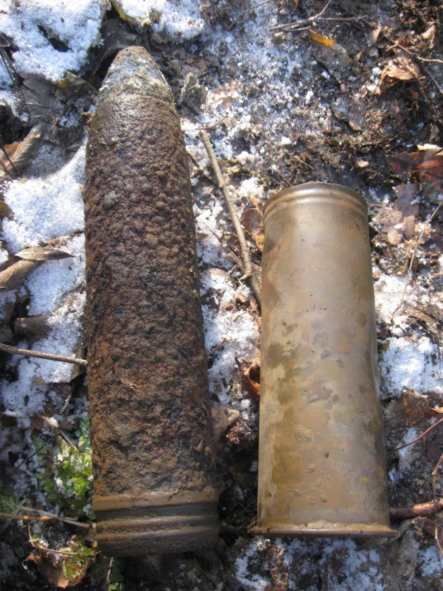

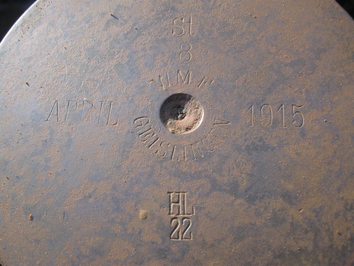

    Нашел сегодня вот такой комплектный выстрел ...
    Удивила длина гранаты, вместе с взрывателем - 38 см.
    Интересно, что за зверь ?

    Серж, а может и химия:confused:Надо покопаться еще

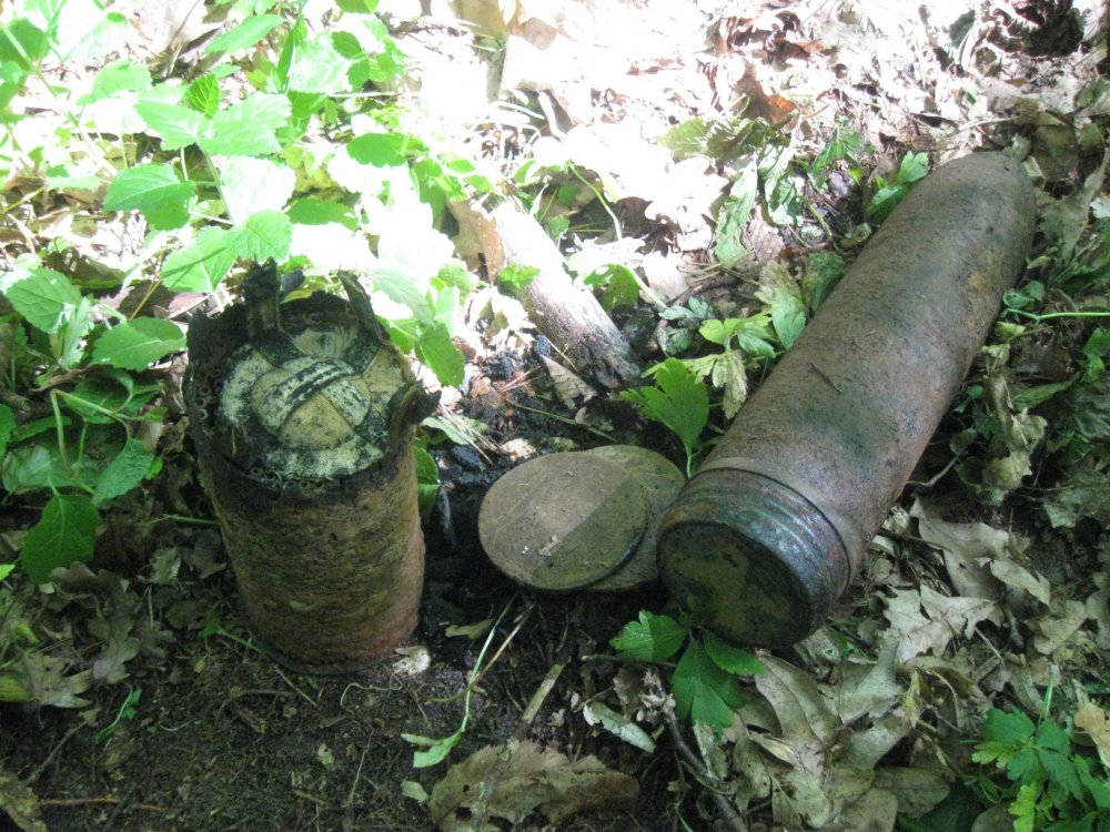

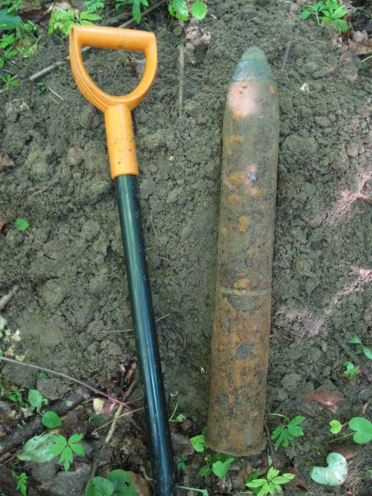

    Я вспомнил, в прошлом году находил похожий ...
    Тогда тоже было подозрение на химию, так как сохранился крест на нижней части.

    Полную длину патрона можешь дать?
    Mercurius подобається це.
  7. Mercurius
    Mercurius Leutnant Клуб взаимопомощи
    1021
    2.004
    3.660

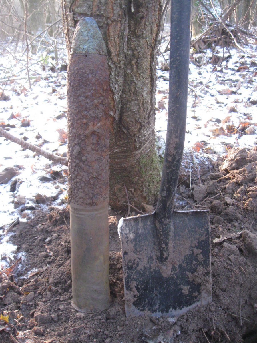

    Длина самого корпуса - 31 см, с взрывателем - 38 см. Более точно к сожалению сказать не могу. Оставлен там где и был найден (кроме гильзы конечно :))

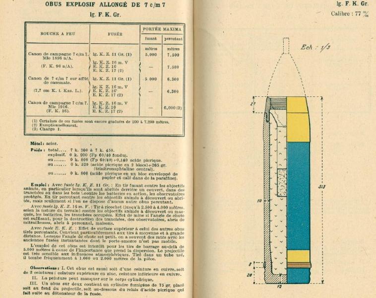

    7,7 cm - это точно. У снаряда своеобразная запоясковая часть (с конусностью скажем так), что позволяет уверенно говорить о калибре находки. Но там возможно два варианта и без ЯВНО ВИДИМОЙ маркировки думаю нех.. судьбу за бейцы дергать ибо..

    В германских снарядах калибры округливаются до 0,5 см. Этот 8 см. Указано на гильзе. Гильза длиной 28 с копейками стандартная для пушки м5. А где сее изделие копано если не секрет. Если на волыне возле Ковеля то оно Есть описание применение газовой арт. атаки германцев на р. Стоход

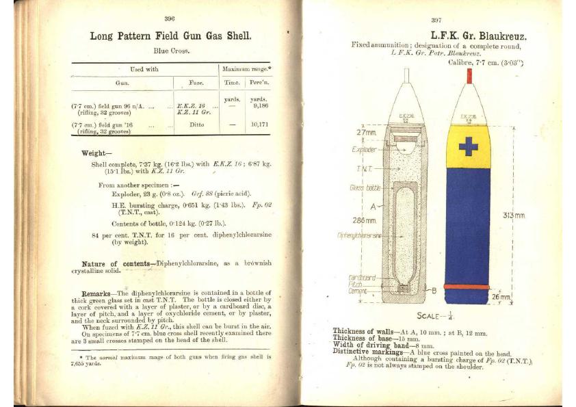

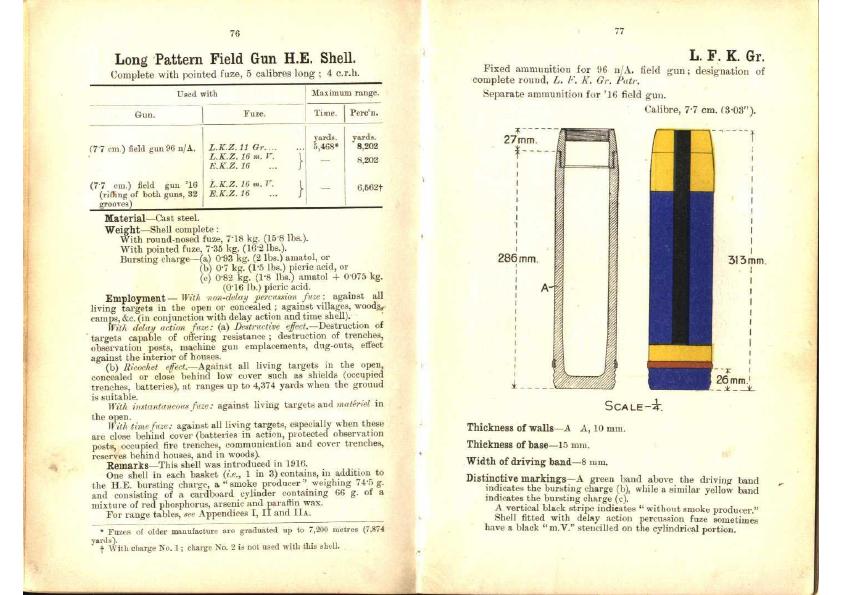

    ....(рис 3) дифенилхлорарсин -
    https://ru.wikipedia.org/wiki/Дифенилхлорарсин

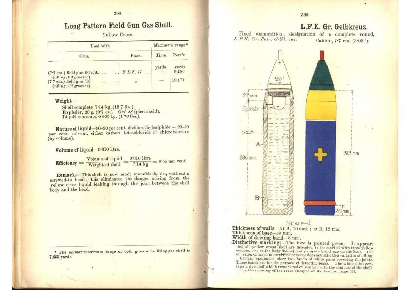

    ..иприт в смеси с хлористым бензолом (рис 4) -
    https://ru.wikipedia.org/wiki/Иприт
