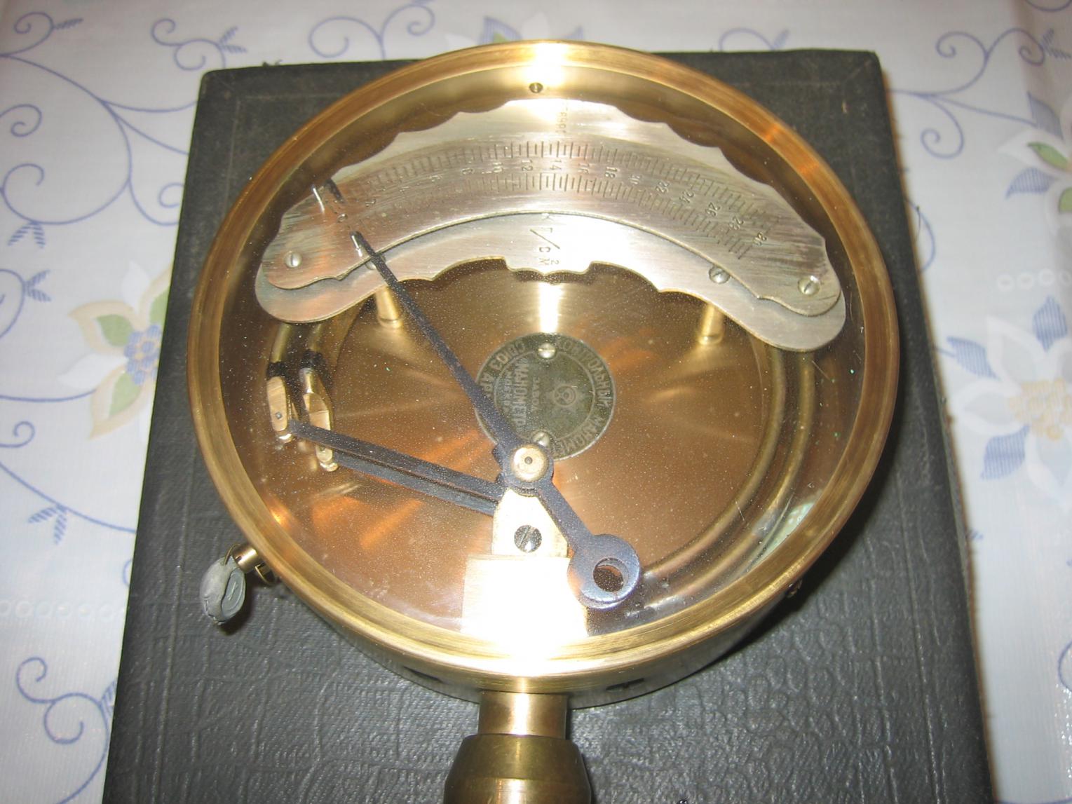

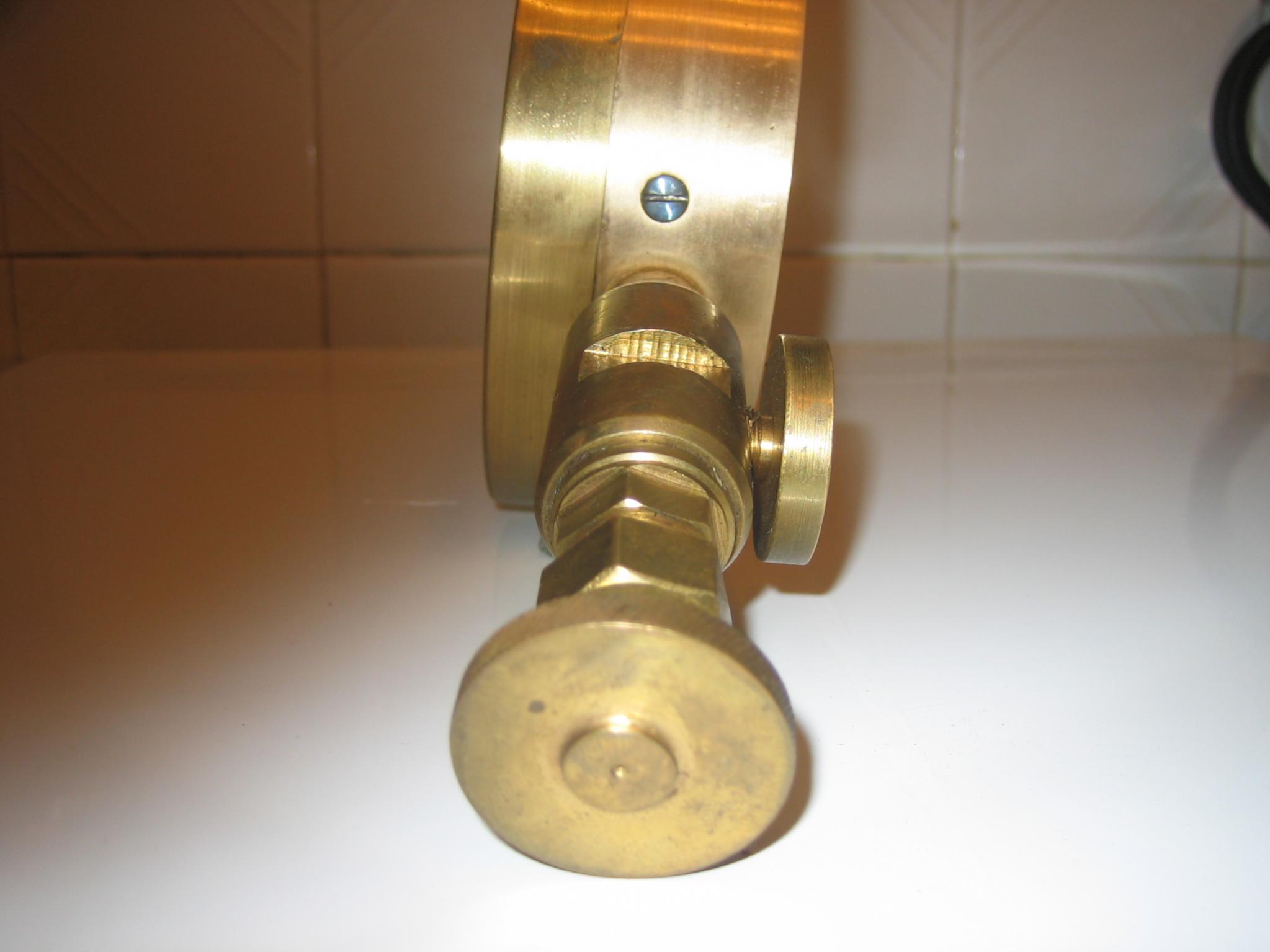

    Во-первых, ДВОЙНАЯ ТРУБКА ПИТО на манометре - это редкость.
    Во-вторых, что Вы пишете,сами прочитайте (противоречие противоречий)..........ТРУБКА НЕ ДВОЙНАЯ, НО ИХ ДВЕ.
    В-третьих,то, что стрелки и шкалы раздельны, и так видно.
    По поводу одного входа в манометр - не факт,только догадки, существуют сложные манометры с двумя шкалами (и, соответственно, трубками) измеряющие избыточное и атмосферное давление одновременно (в данном случае, не то).

    Открутить заглушку и сфотографировать торец входа, хотя я думаю вход будет один. Фасанина очень сложная должна быль на 2 входа, чтобы качественное соприкосновение с прибором должно быть, а прибор то поверочный и в нем все должно быть как в аптеке.

    Ув.г-н weise wolf, двойная трубка - это когда соединены оба конца механически, в данном случае только вход общий (после дополнительных фото фланца может быть и раздельный) трубка, она же сифонная-Брандта, манометры с двойными трубками стоят на молочных сепараторах. В данном случае - это ДВА манометра

    Ж5 перелопатил немерено, но в них мимбраники глицериновые.

    да,с переходной мембраной

    контрольный манометр это не эталонный!!!!
    контрольный подключается параллельно рабочему непосредственно на трубопроводу или... через специальную струбцину ...а вот по образцовому сличают уже на образцовом прессе показания рабочего с образцовым..
    не ясна ситуация как определили что 35 год..ведб сейчас по клейму госповерителя можно определить только кваратал и последнюю цифру года (25,35,45,55,65.....)
    у манометра малый предел измерения - скорее всего он лабораторный или на малые давления-(атмосферное или тягу)
    по поводу серпа и молота- я меня в цехе КИПиА манометры встречались поверенных в 80ых годах и тоже с серпом и

    Уважаемые дескутанты данной темы,приятно с Вами общатся по данному устройству.
    Про молочные сепараторы не очень хороший пример.Не годится.
    (контрольный подключается параллельно рабочему непосредственно на трубопроводу)-Ваше выше написанное совершенно верно,так и есть.

    Манометр все же один с двойной трубкой,но если maks2011 считает,что это два моанометра и две трубки,то это уже четыре трубки...........(юмор,без обид).
    У меня есть предположение по данному устройству.
    В нижней части находится сильфонный регулирующий(судя по барашку) вентель(повторюсь предположение),разделяющий либо соединяющий потоки газа,вот для этого и показания двух шкал,на входе и на выходе.

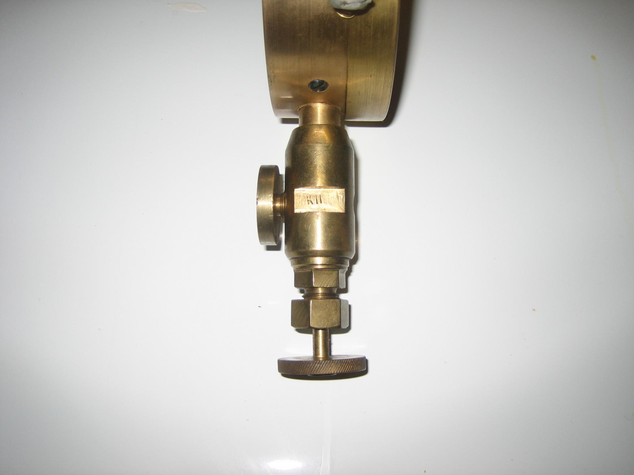

    Сегодня сфотографирую прибор во всех ракурсах, только вот не знаю откручивать барашки, или же лучше не стоит?,

    Да барашек там один(с насечками)он же называется-маховик.Раскручивать либо не раскручивать,мне конечно интересно,что там внутри........,на свое усмотрение.

    После выше сказаного о трубке Пито в данном манометре и четырех манометров в одном корпусе,ничтожности моего примера ман.с двойной трубкой.Снимаю шляпу перед специалистом,который априори прав и считаю доводы,дискуссии с моей стороны бесполезными.С ув..

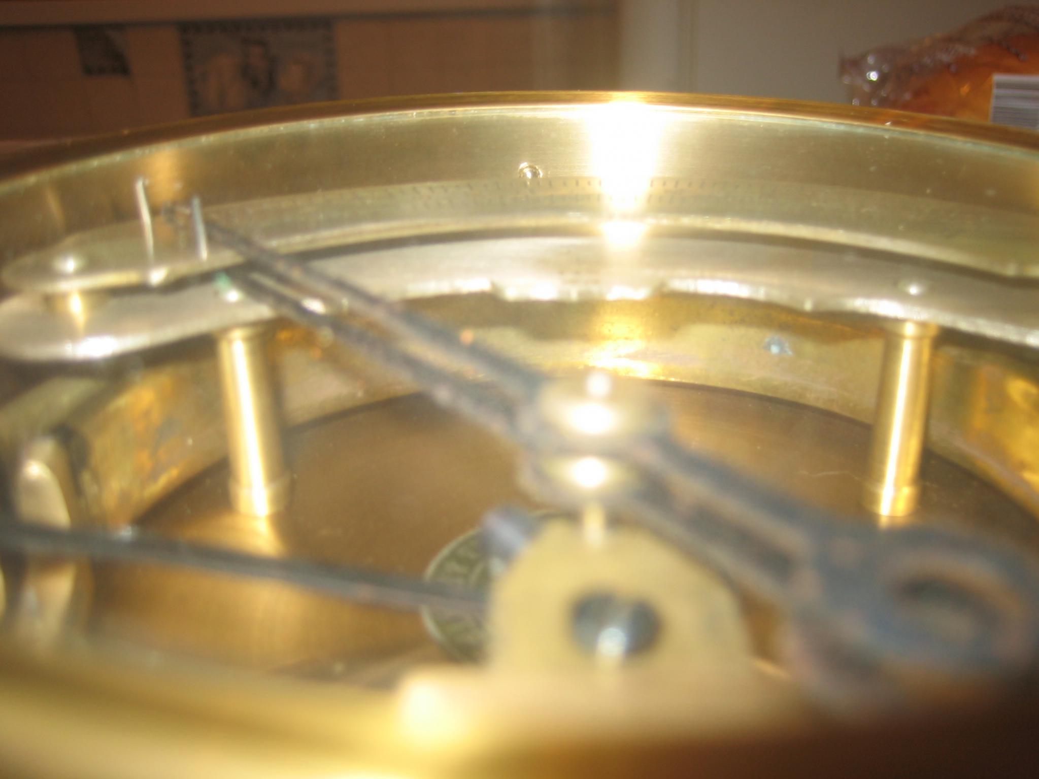

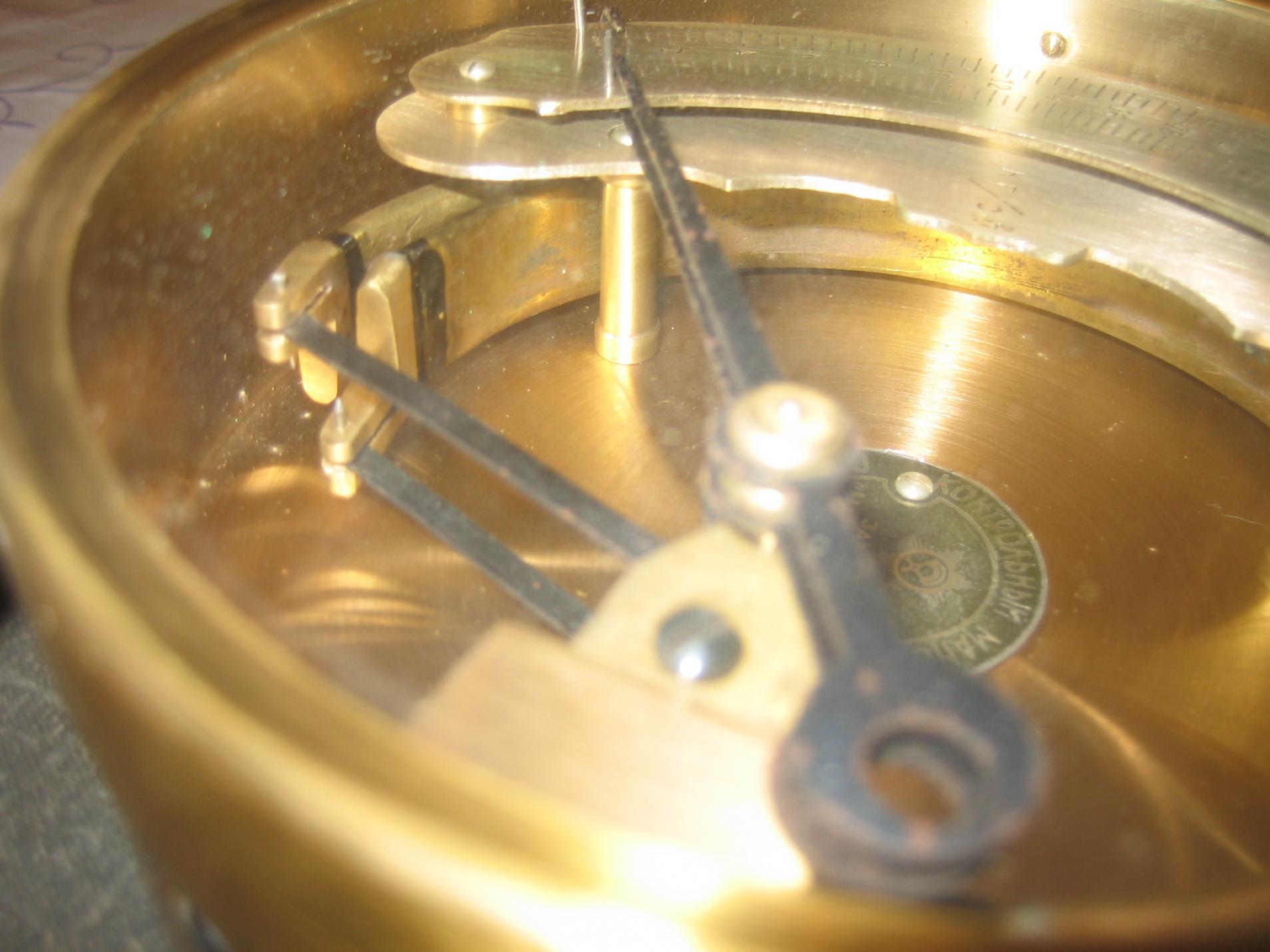

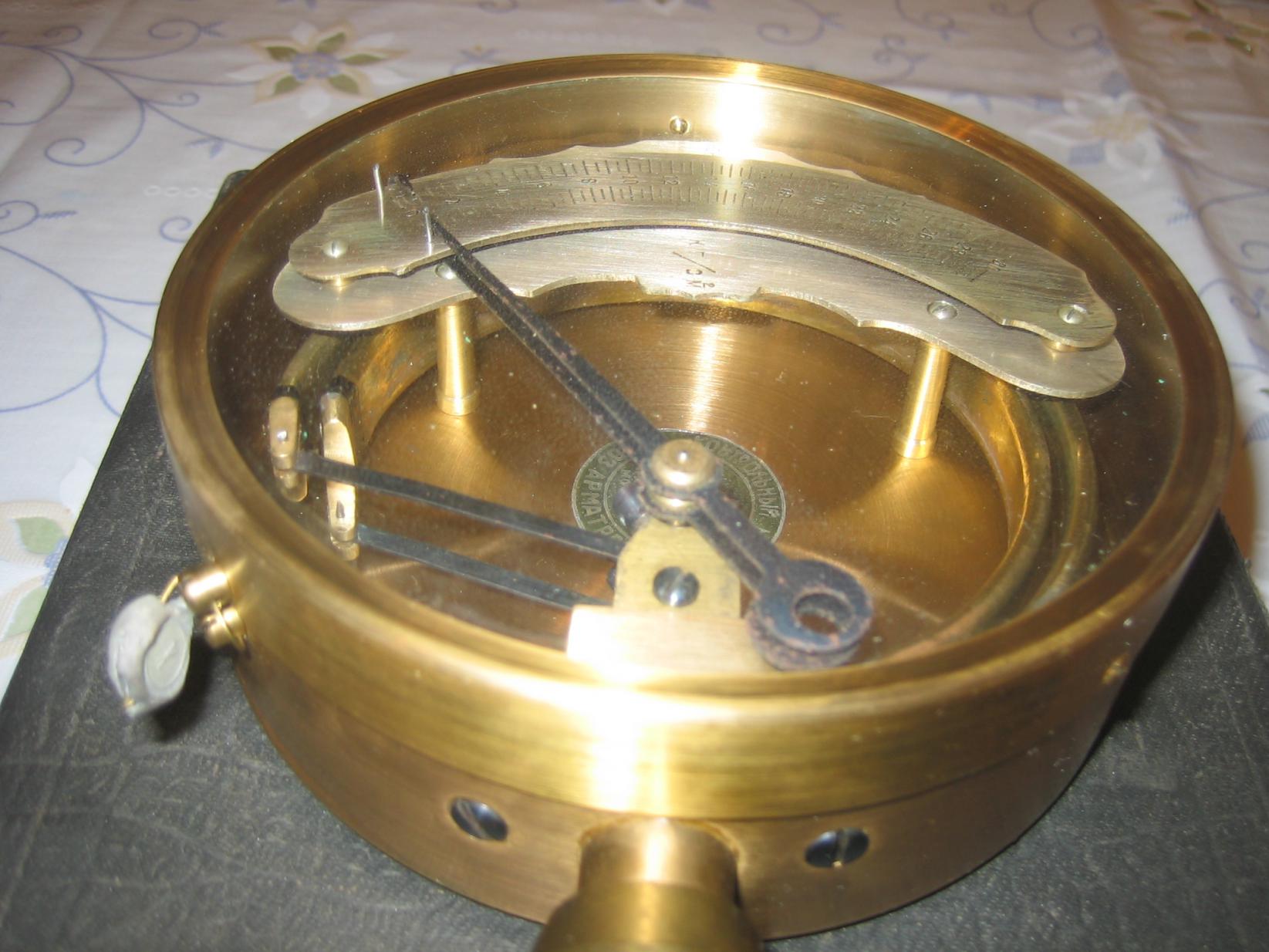

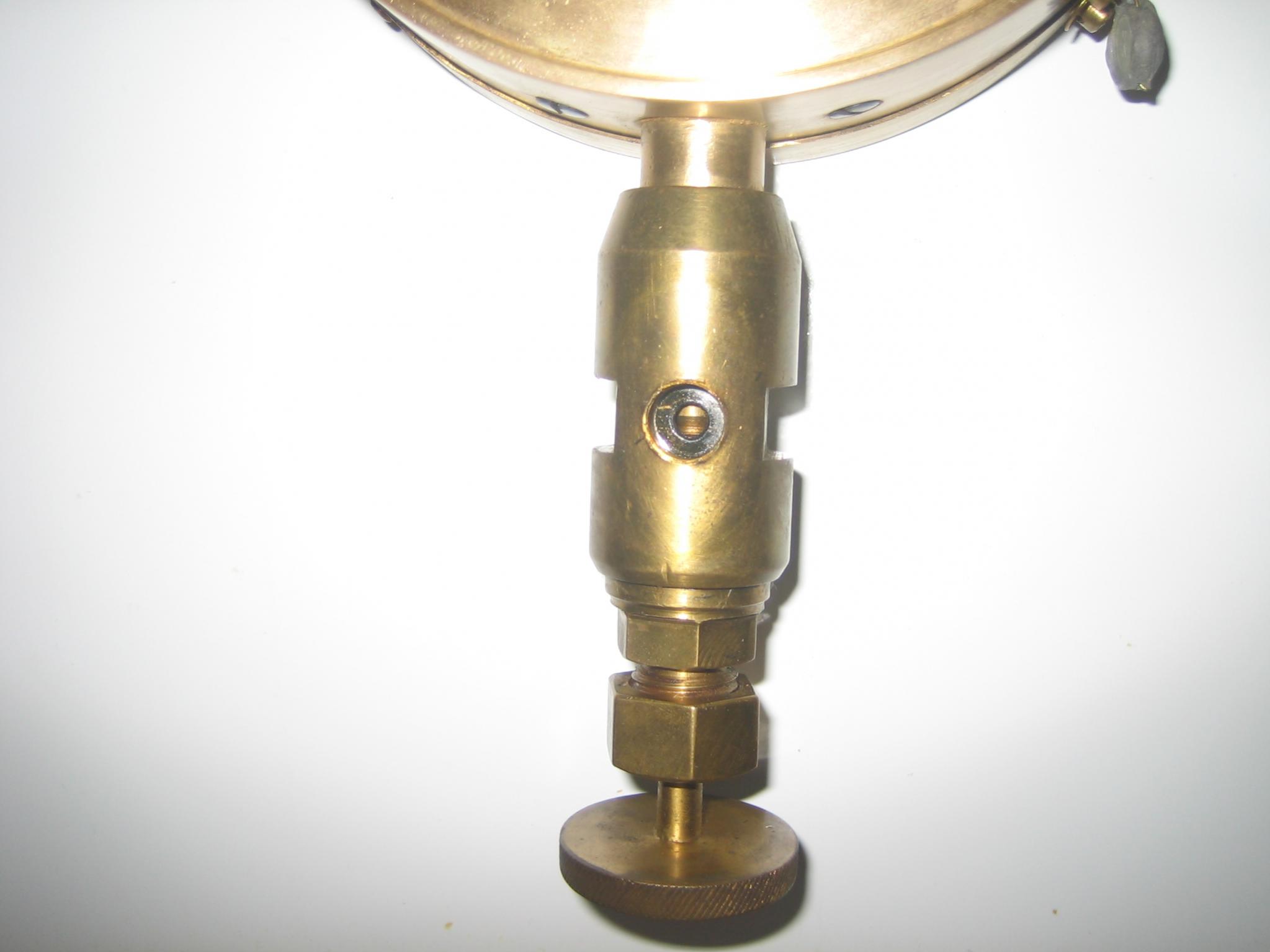

    Барашек (маховик с насечками) попробовал открутить, медленно поворачивал, начало просачиваться какое то масло, дальше откручивать не стал. Второй маховик откручивается легко- см.фото. Ну и вот фотки

    Вот вам еще одно доказательство что поверочный- флянец под трех ходовой кран!

    Тягонапоромеры со стедним нулем идут, кроме тнмп.Но там на десяток поболя

    Теперь бы ещё логику работы вентиля постичь... :)
    В порядке бреда (прошу не пинать) : Если одна из двух "секций" может при открытии вентиля подключаться к магистрали, а после закрытия, сохранять в себе давление, и соответственно показания? Эдакий запоминающий манометр? Область применения - например, контроль герметичности по изменению текущего значения относительно "запомненного".
