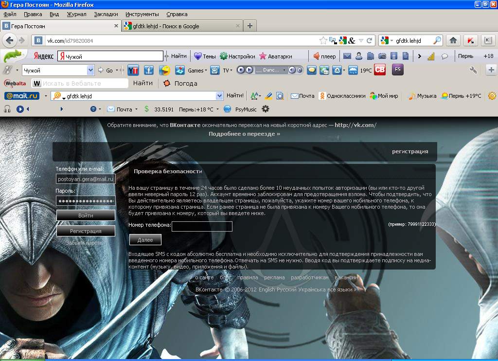

    Вот такая хрень..
    У сына заблокировалась страница вконтакте..
    Выдезло вот такое окно,мол попытка взлома введите номер телефона.. Ввел номер,получил код а меня перекинуло на какойц то ресурс типа 15 рублей в день подписка..
    Но и на том блокировка не закончилась.
    Ввойти под паролем не дает,галочка "свой-чужой компьютер" ушла и заблокировалась на "чужом". Временно помогала смена пароля и вход,но до первого выключения браузера.. Я создал свою страницу,написал письмо техподдержке.. Но и моя страница сразу заблокировалась этим же окном.. Я понял,что это лохотрон. Но что дальше делать я не знаю.. Я так понял,что он блокирует по IP,и если подключить,например,ноут то заходить будет можно,только вот не будешь же ноут постояннго подключать..
    И сносить систему из за этого неохота..
    Как и что сделать? У кого была такая же проблема?

    Подобной проблемы не было, но уверен все решится после первого же сканирования ПК на вирусы.. и еще мне кажется зря вы логин/пароль вводили по новой, теперь их первым дело менять прийдется..
  4. yaruk
    yaruk Hauptmann
    2.378
    місто Кола, Україна
    Была проблема похожая просили смс на номер, а оказался троян, лечите комп однозначно

    Только что проверил Каспером 2012 -тишина.. Сейчас у нас второй час ночи,завтра после работы попробую утилиту от Веба..

    Хром не грузится вообще,опера грузится но в контакте не загружает.. Типа пытается но никак.. Появился какой то поисковик Webbalta/// ППЦ.ю.ю

    За вирус говорит то что вчера комп сам перезагрузился... И еще я вчера устанорвил SHareman/// Может и из за него..Как то установил качалку фильмов с интернета,так она вообще браузер вырубала..
  20. Leut.Horn
    Leut.Horn Вірменський офіцер
    16.504
    Почти в горах
    Вообщем все больше убеждаюсь что Каспер,лайно и понты..
    Включил бесплатную утилиту-махом нашла троян-Маячок.1..
    С ним ранее был знаком .. Сейчас все резко стало зарускаться..
    Снесу наверно Каспера,поставлю Веба..

    http://dr-kazackoff.ucoz.ru/publ/tr...1_kak_izbavitsja_ot_trojan_mayachok_1/1-1-0-3
    Компания «Доктор Веб» — ведущий российский разработчик средств информационной безопасности — предупреждает пользователей об участившихся в последнее время случаях заражения персональных компьютеров вредоносной программой Trojan.Mayachok.1. Данный троянец крадет средства со счетов клиентов мобильных операторов, предлагая пользователям ответить на входящее СМС-сообщение.
    /publ/trojan_mayachok_1_kak_udalit_kak_vylechit_trojan_mayachok_1_kak_izbavitsja_ot_trojan_mayachok_1/1-1-0-3[/url]
    так, выяснили, у нас действительно Trojan.Mayachok.1 Как лечить?
    Нет смысла скачивать большое количество разнообразного антивирусного
    софта и тратить время на многочасовые проверки в надежде что поможет
    хоть что-то из этого - ни одно, так другое. Такая вероятность есть, но в
    некоторых случаях троянец хоть и определяется антивирусом, но
    оказывается ему не по зубам - при следующих проверках мы видим его снова
    и снова. Не стоит отчаиваться, всё на самом деле очень просто:
    1. Открываем редактор реестра: нажимаем "Пуск" => "Выполнить"
    вписываем команду: regedit, нажимаем enter. Далее находим ветку:
    HKEY_LOCAL_MACHINE\SOFTWARE\Microsoft\Windows NT\CurrentVersion\Windows
    и параметр AppInit_DLLs
    Смотрим значение этого параметра. Если видим запись, подобную этой:
    "AppInit_DLLs" = "C:\windows\system32\tvhihgf.dll"
    (кроме tvhihgf.dll имя файла может состоять семи из любых других
    латинских букв) - удаляем ее (имя файла запомните или запишите, чтобы
    потом легко его найти). Сам параметр AppInit_DLLs при этом оставляем,
    убираем только значение.
    Ошибочные действия при правке реестра могут серьезно повредить систему!
    2. Перезагружаемся. Это обязательный момент!
    3. Разыскиваем этот файл на диске - и так же удаляем. Это и есть наш Trojan.Mayachok.1.
    4. Находим и удаляем созданные одновременно с tvhihgf.dll или чуть позже (смотрим по дате) файлы с расширением .tmp из каталогов C:\windows\system32 и C:\windows\SYSWOW64 (на 64 битных системах). Это резервные копии Trojan.Mayachok.1.
    5. Ещё раз перезагружаемся и наслаждаемся беспрепятственным доступом к любимым сайтам.
    Внимание! Перед тем как
    удалить любую запись в AppInit_DLLs, обязательно гуглим по ней,
    поскольку в этом параметре могут быть прописаны и вполне легитимные
    программы. Если в AppInit_DLLs перечислено несколько файлов - находим
    информацию по каждому, и удаляем только троянский ключ.
    Для пользователей x64 разрядных систем:
    Троянец находится в каталоге C:\windows\SYSWOW64
    Редактор реестра, отвечающий за 32 разрядные компоненты в x64 разрядных системах находится в каталоге C:\windows\SysWOW64
    Для его запуска через меню "Пуск" - "Выполнить" нужно указывать полный путь:
    %SystemRoot%\SysWOW64\regedit.exe
    По умолчанию на x64 разрядных системах запускается редактор из каталога C:\windows,
    т е отвечающий за 64 разрядные компоненты. В нем так же есть 32 битный
    раздел - HKLM\SOFTWARE\Wow6432Node, то есть проверять нужно в том числе
    ветку
    HKEY_LOCAL_MACHINE\SOFTWARE\Wow6432Node\Microsoft\Windows NT\CurrentVersion\Windows
