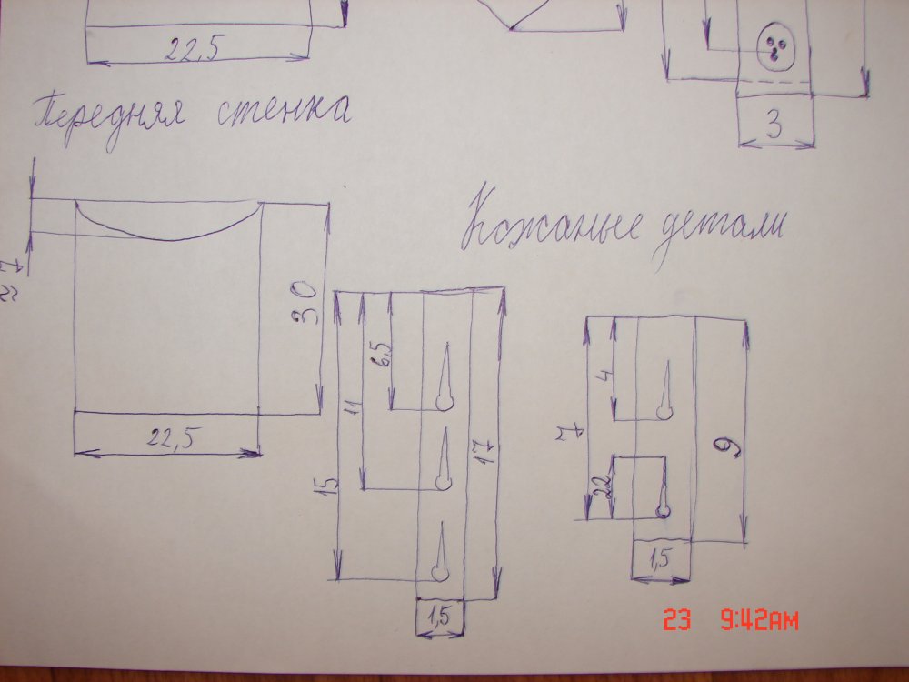

    Доброе время суток!

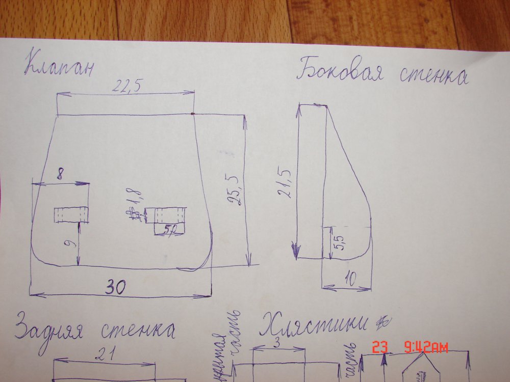

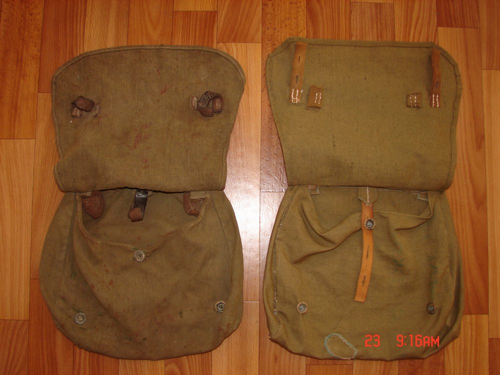

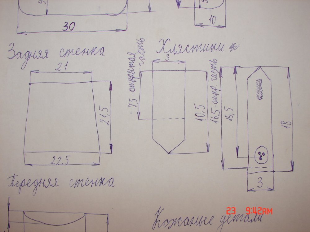

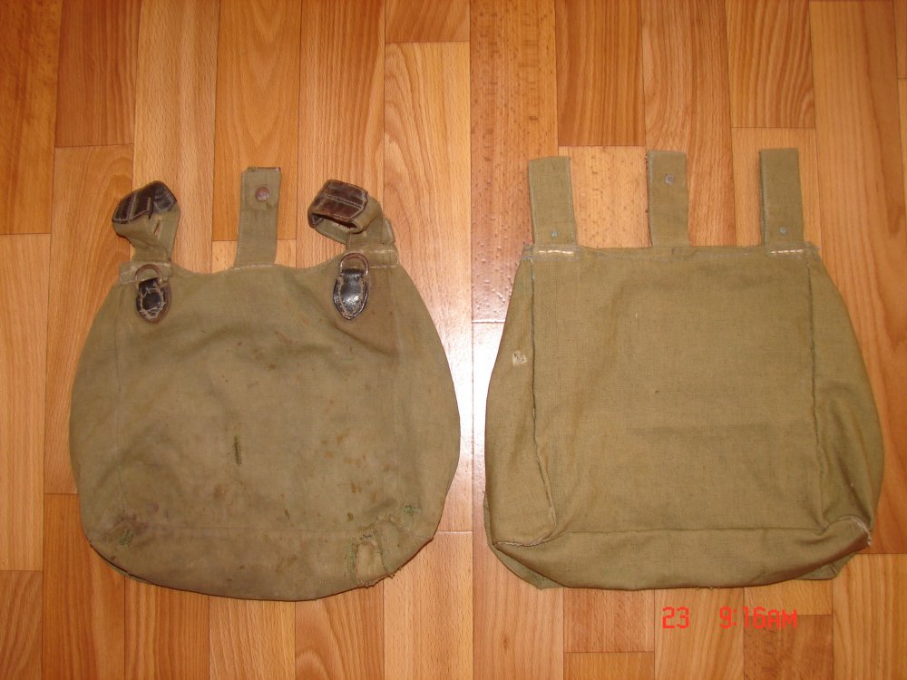

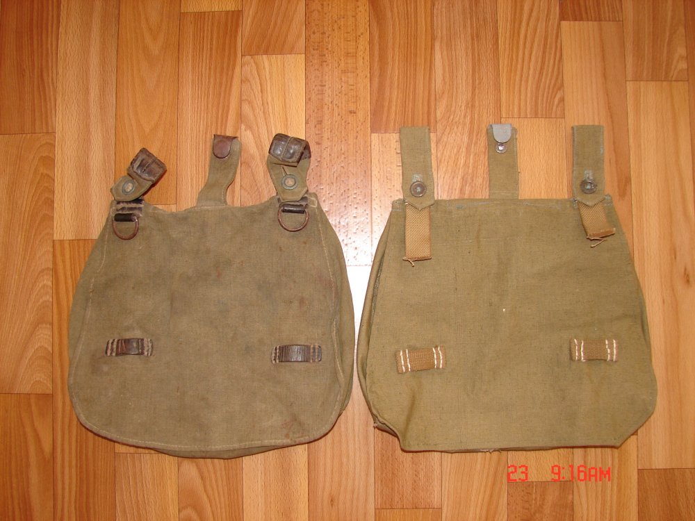

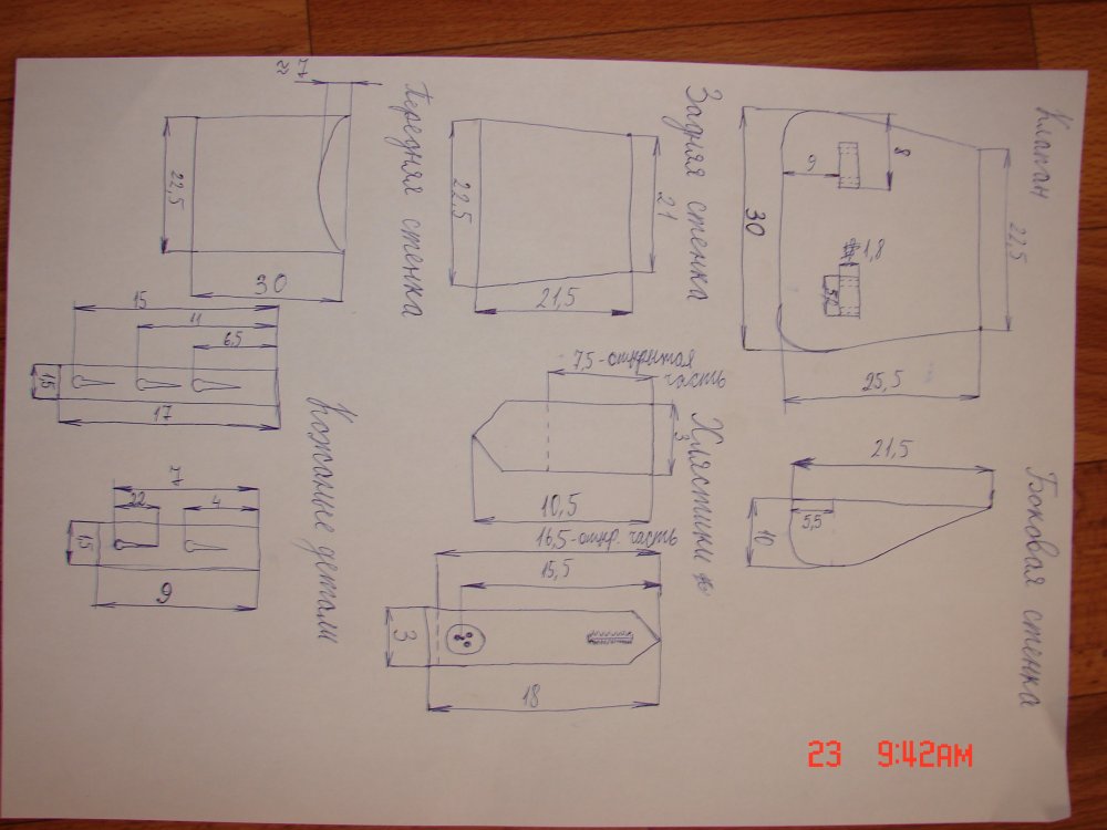

    Загорелось как-то пошить себе сухарную сумку тропическую. Читал что отличия от обыкновенной только в том, что на тропической сумке используются брезентовые детали вместо кожаных.
    Искал выкройки, но ничего толкового не нашел.
    Сейчас снял мерки с оригинала и пошил себе сумку.
    Если найдется такой-же чайник как я :) и захочет пошить сухарку, думаю выкройки пригодятся)
    К моей сухарке осталось только полукольца пришить.
    P.S Могут быть небольшие неточности

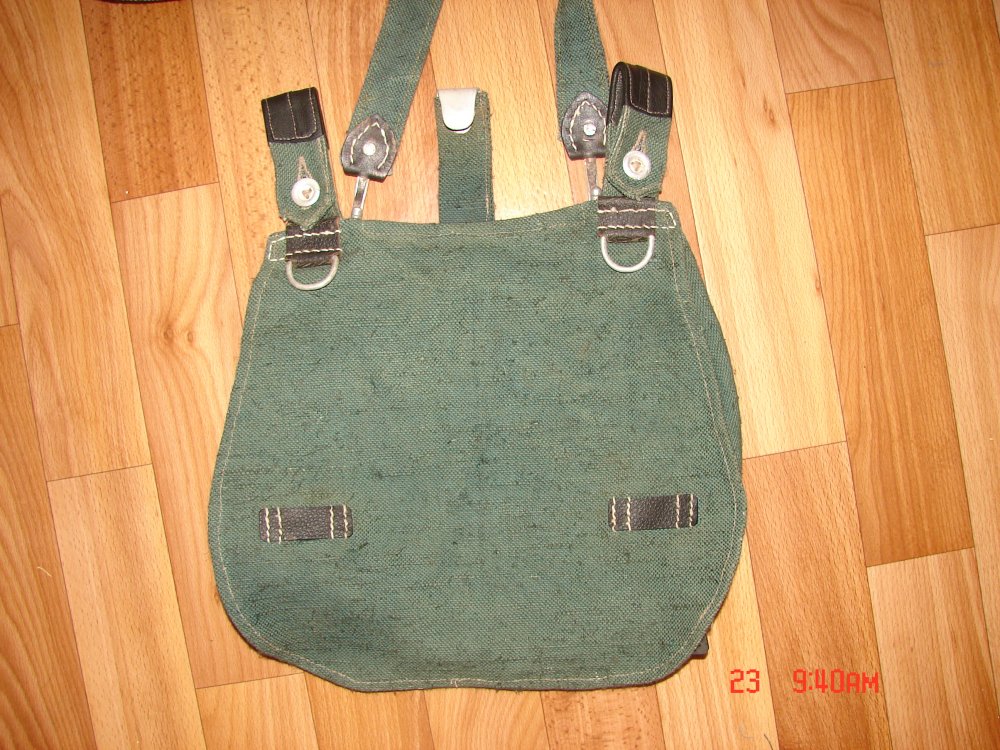

    В дополнение к вашим схемам прилагаю рисунок с пояснениями по пошиву сумки, которые будут весьма не лишними (рисунок не мой, всё взято из сети).
    Также необходимо отметить, что сухарная сумка шьётся закрытыми, так называемыми, «бельевыми» швами.
    Прошу прощения, но позволю себе некоторые поправки, так сказать общего плана, к вашим схемам:
    1) боковые стенки сумки не являются отдельными деталями, а скроены заодно с задней стенкой и разделяет их лишь прострочка, имитирующая шов. Встречаются сумки на которых эта боковая прострочка отсутствует, т.е. боковые стенки никак не обозначены и от задней стенки ничем не отделяются;
    2) передняя стенка скроена заодно с донышком;
    3) верхняя часть крышки (и, соответственно, задней стенки) не должна быть прямой как стрела, а должна иметь небольшую выемку – она идёт от края одной ременной шлевки к другой. На всех оригинальных сухарках верхняя часть крышки имеет именно такую форму. И на вашей сумке то же самое, но, наверное, при снятии размеров и составлении лекала вы просто не обратили на это внимание. На моем экземпляре сумки глубина выемки по центру составляет 7-8 мм.
    В общем, как-то так…:)

    1. Даа, моя ошибка. Я перепутал стенки и не так немного сшил..:rolleyes:
    2. На штатной сухарке (которая у меня) она не заодно с донышком, а как вы сказали имеет бельевой шов.
    Я не швея, поэтому с размерами мог напартачить, что-то не учесть или на что-то не обратил внимание :)
    Спасибо за дополнение, теперь буду обращать внимание на некоторые мелочи.

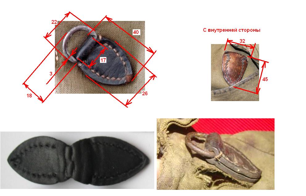

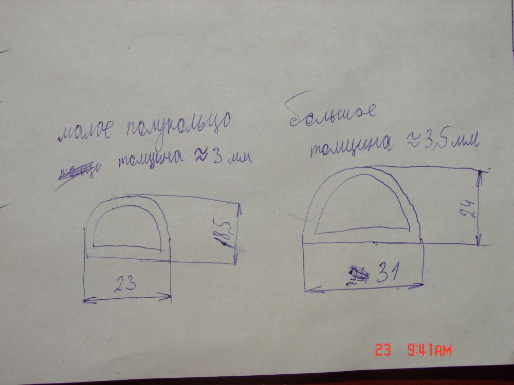

    Не подскажите размеры D-колец. С Ув.

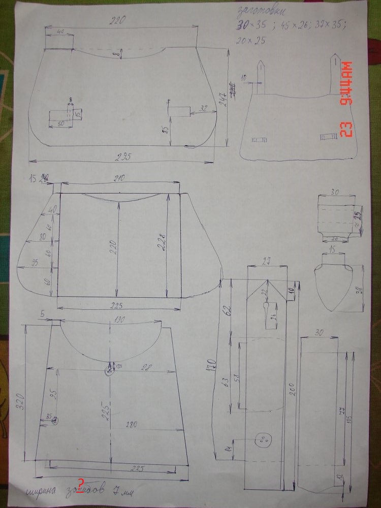

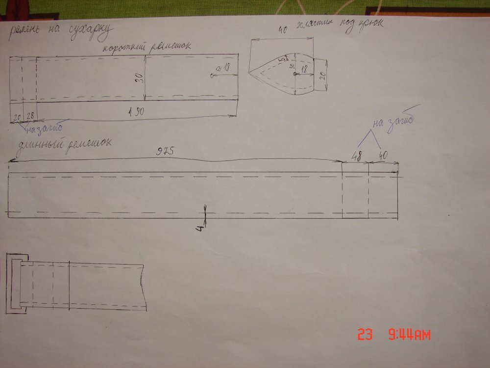

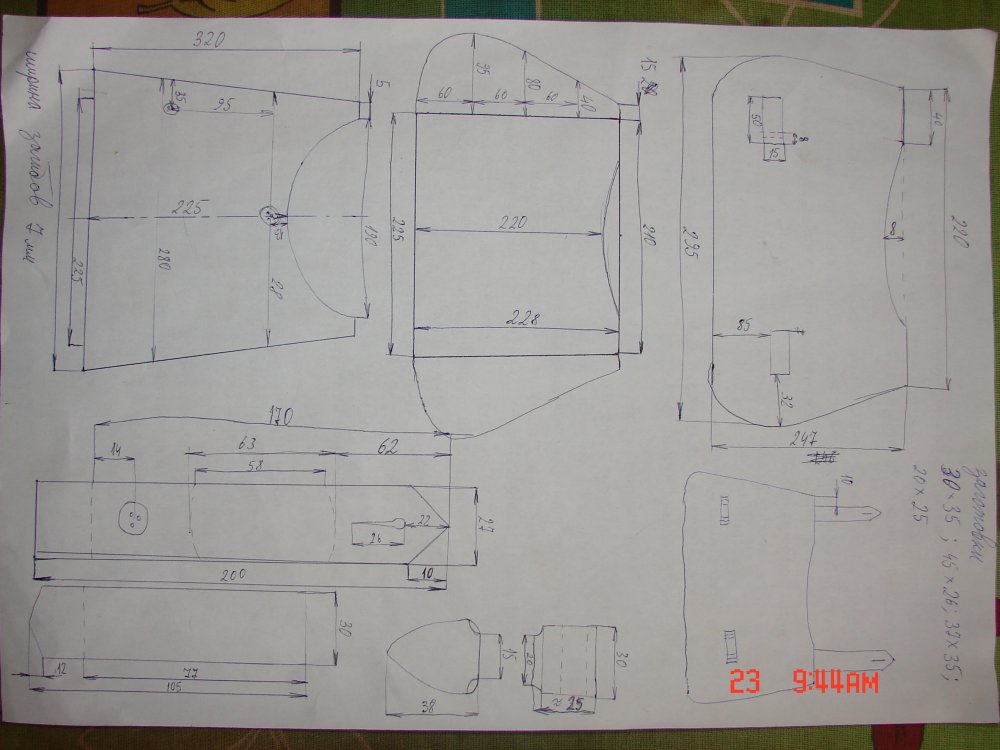

    Провел небольшую работу над ошибками.
    Доработал чертежи, пошил по ним сухарку.
    Ну и чертеж ремешка если кому пригодится...

    А скажите Уважаемый, это чертежи с учетом подкладки под швы или их нужно дорисовывать?
  9. ALexey86
    ALexey86 Oberfeldwebel
    893
    ВКЛ.
    Еще заметил Вы не поставили один размер, я отметил знаком вопроса. И если будет полезно вот размеры крепежа под D кольцо.
    Мусин Сергей та Невидимка подобається це.

    Чертежи без учета на загибы.
    Тоесть на загиб оставьте где-то 10-13 мм
