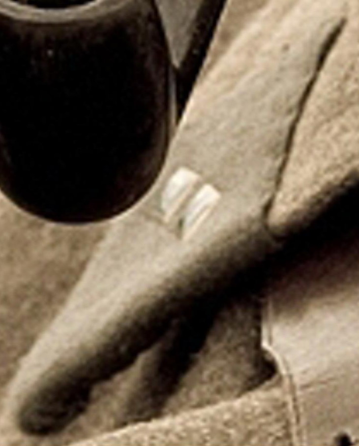

    Romanus ещё один вопрос, как они нашивались. На фото отчётливо видно что пришиты они c двух сторон...

    Вот фото с реконструкции Бородино-2008. Хотя и не история, но я думаю люди знают свою тему.
    Петлица пришита только по верху, а снизу подвернута примерно на 1см за отворот и пришита там. Все это сделано одним швом.
