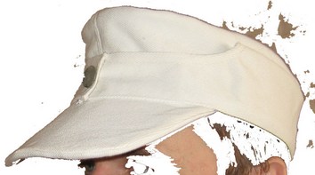

    Вот и она.Будем оттачивать...:)

    Рубленый козырёк, как на этих выкройках, я видел на родной егерьской кепи с бакелитовыми пуговицами. Кепи позднего периода идут с круглым козырьком, но и тут возможны исключения.

    И все таки я переделал козырек.Сделал короче и округленней.Теперь то что надо.

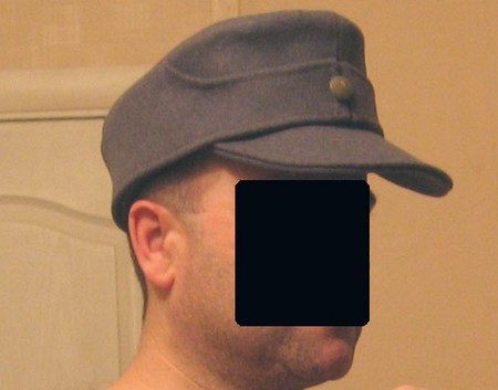

    http://www.ljplus.ru/img4/b/o/borisov_by/Kep_-43_003.jpg
    Козырёк обрезал на 10 мм, сделал округлым.

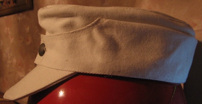

    Вот моя работа. Пуговицы родные погонные 16мм, из коробки.
    Люверсы вентиляции окрашены в тот же оттенок. Сукно чуть плотней и толще белорусского, и чуть темней, катит на поздние варианты.

    Спасибо. Я этим "самиздатом" лет 18 уже подрабатываю:smile_9:
    Это вариант горной кепи, там люверсы как на пилотке, по одной на боку.

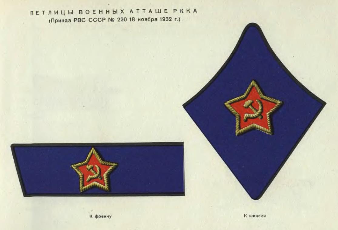

    Нужны выкройки, ну или хотя бы точные размеры петлиц на шинель РККА, и из какой ткани их шили...Вот таких как на фото:

    Размер шинельных петлиц: длина с угла на угол 11 см, ширина с угла на угол 9 см, длина стороны с галуном 6,5 см, ширина окантовки 3-4 мм. Правда, это для командного состава, но ,кажется, размеры у всех одинаковые.
