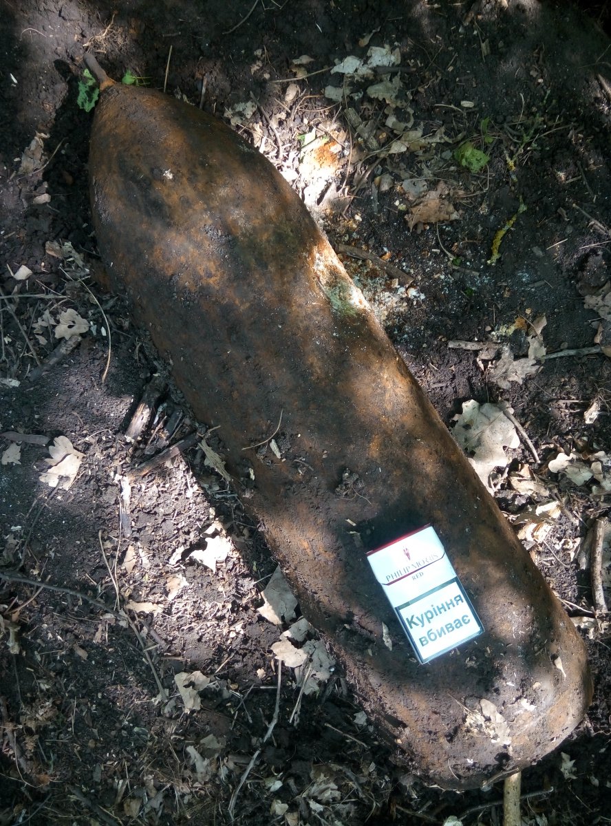

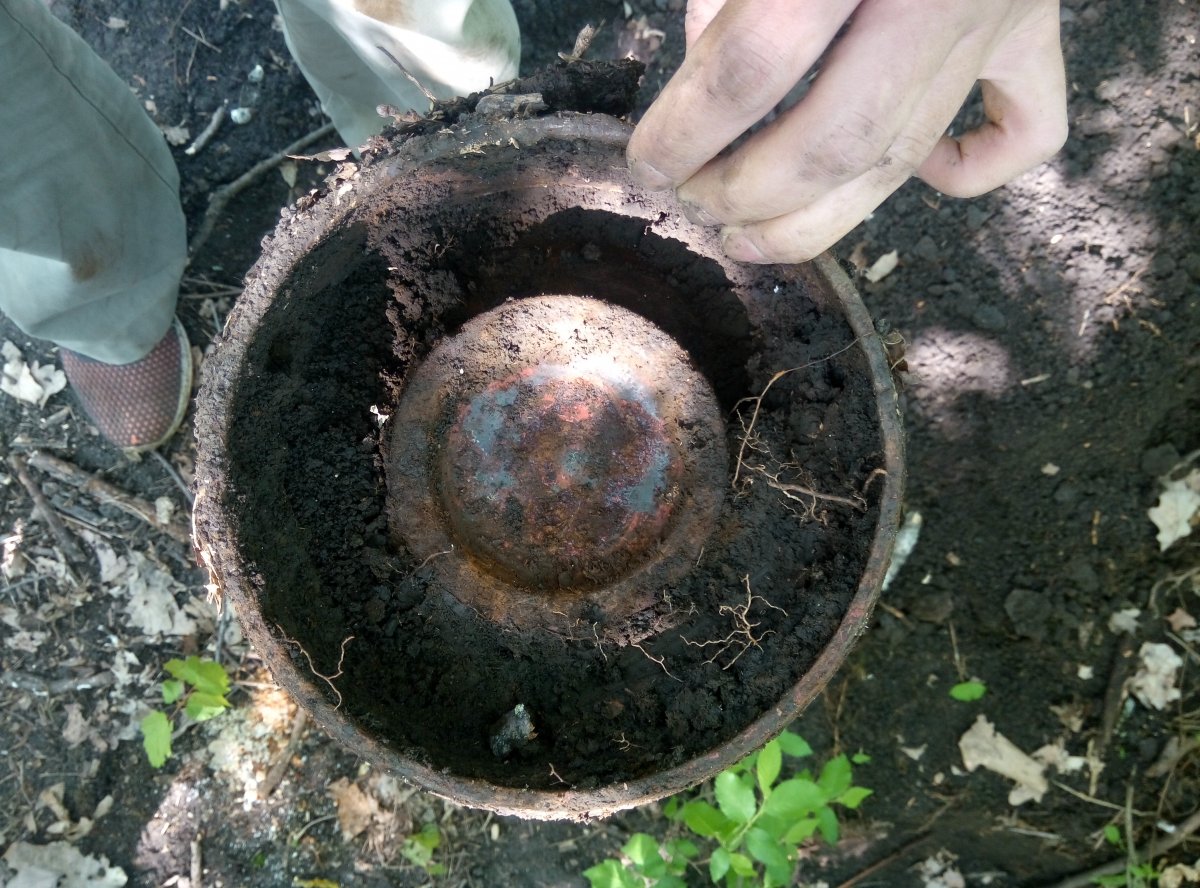

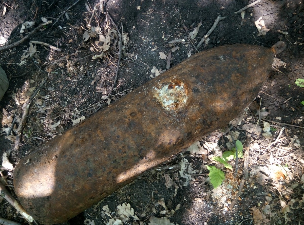

    Вот спустя часа полтора вгрызания в недра земли извлёк такую "малышку". Взрывак походу был сбоку.
    Прошу помощи в определении.

    Сбоку ставили гансы на бомбах. Не помню как взрывак называется но прогугли " кассетная бомба SD-2" там есть енти взрывами к-рые стоят на неизвлекаемость, т.е. При малейшем шевелении работают. Ну ее железяку на фиг.

    со взрываком понятно. осталось с моделью разобраться.. странная без оперения. На снаряд похожа.. но не снаряд)

    Стабилизатор мог отлететь от удара на землю, сколько данный девайс мог прыгать по земле не известно, но как мне кажется где-то должен быть не далеко.

    ой... бомба лежала на глубине около метра, долбить еще одну рядом не переживу :)

    это похоже на кассетную бомбу?
    к чему ты это ляпнул? прыгающая по земле бимба, выкопаная из глубины? что ты забыл в разделе ВОПЫ? учи матчасть и не неси бред, здесь технический раздел, фантазии и влажная отсебятина - в курилку.
    бомба немец(скорее всего толстостенный СД) 70кг, или 50jb, зашла в землю - хвост или сорвало деревьями или отлетел при попадании и валяется сверху, обычный ударный электровзрыватель типа ELAZ(батарейки давно сели), бомба опасна тем что запальные контровочные гайки закисли, т.е. ей светит подрыв мчс из за кородирования запального стакана, перевозить\кантовать абсолютно безопасно.
    разобрать нереально и недоцильно.
    бабахнет сильно, если запулить в костёр, с вероятностью в 100%.
    чтобы определить точно какая модель нужны точные обмеры.

    не скажу, что
    не очень похоже, ну если еще буду в тех краях то норм померяю. А то я такое домой не беру :)

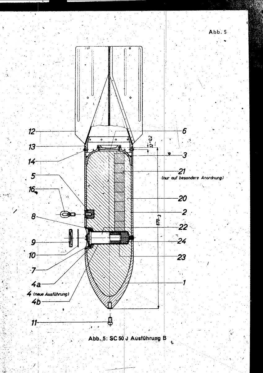

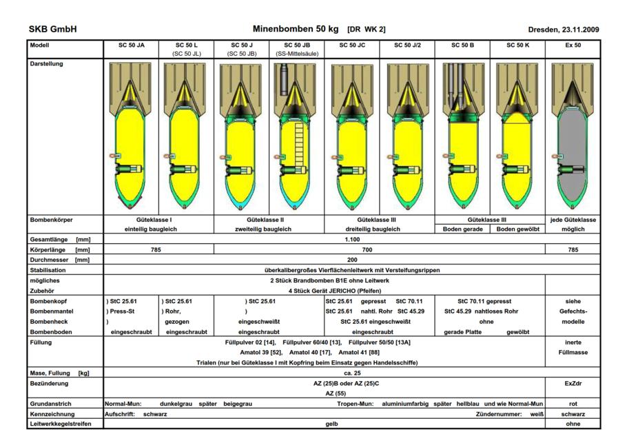

    стандартная sc-50 серии (J) ганс авиа бомбочка очень даже интересная :)

    Да, однозначно, особенно пунктом 21 на схеме ;)
