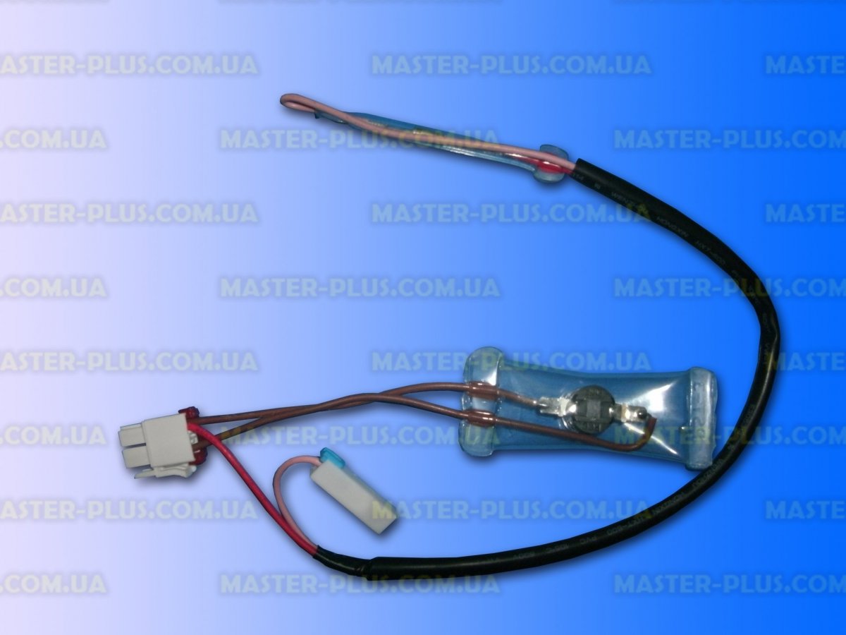

    ось ваш датчик , Сенсор температуры Samsung DA32-10105Q , ціна питання 100-200 грн.Соїть в морозильній камері.:beer:відкручуєте три саморізи, знімаєте корпус/кришку до вентилятора , він стоїть справа.:beer:
