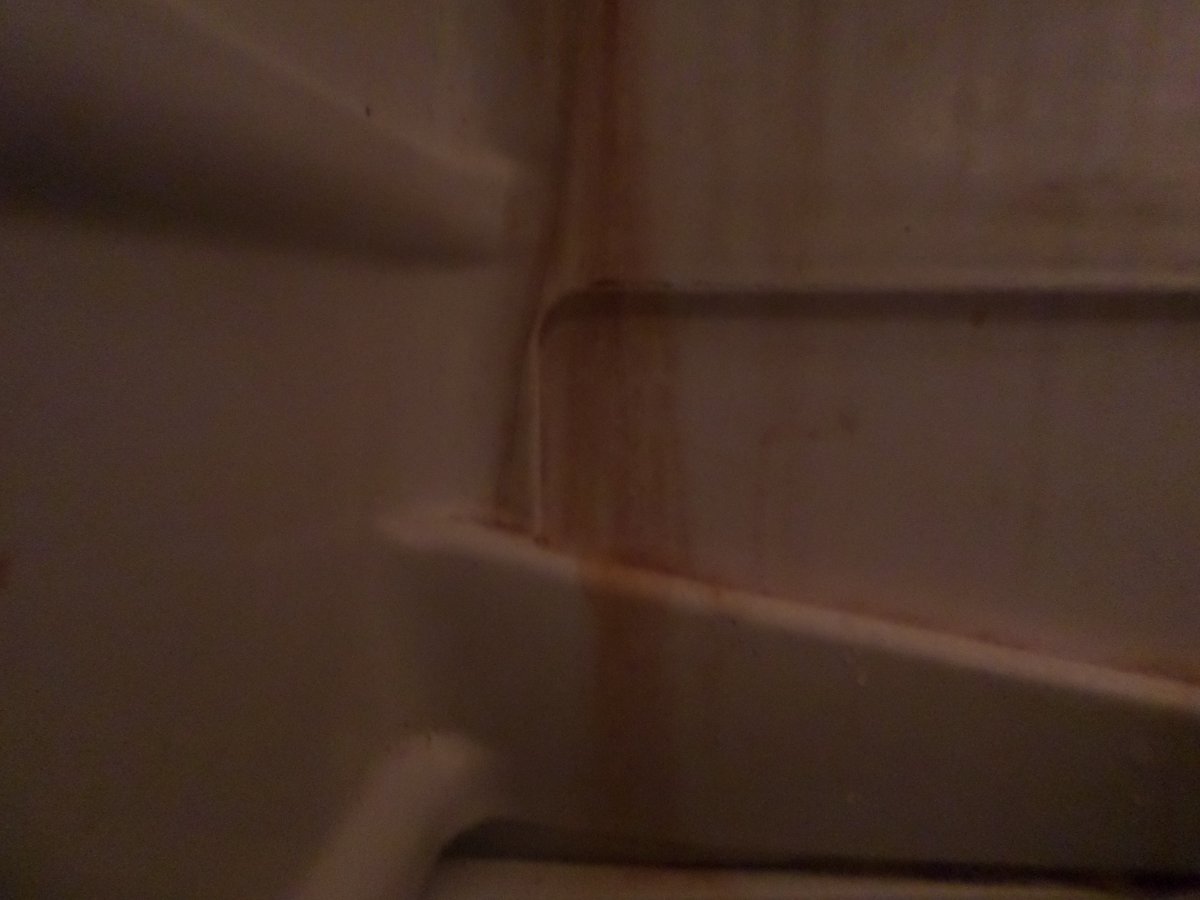

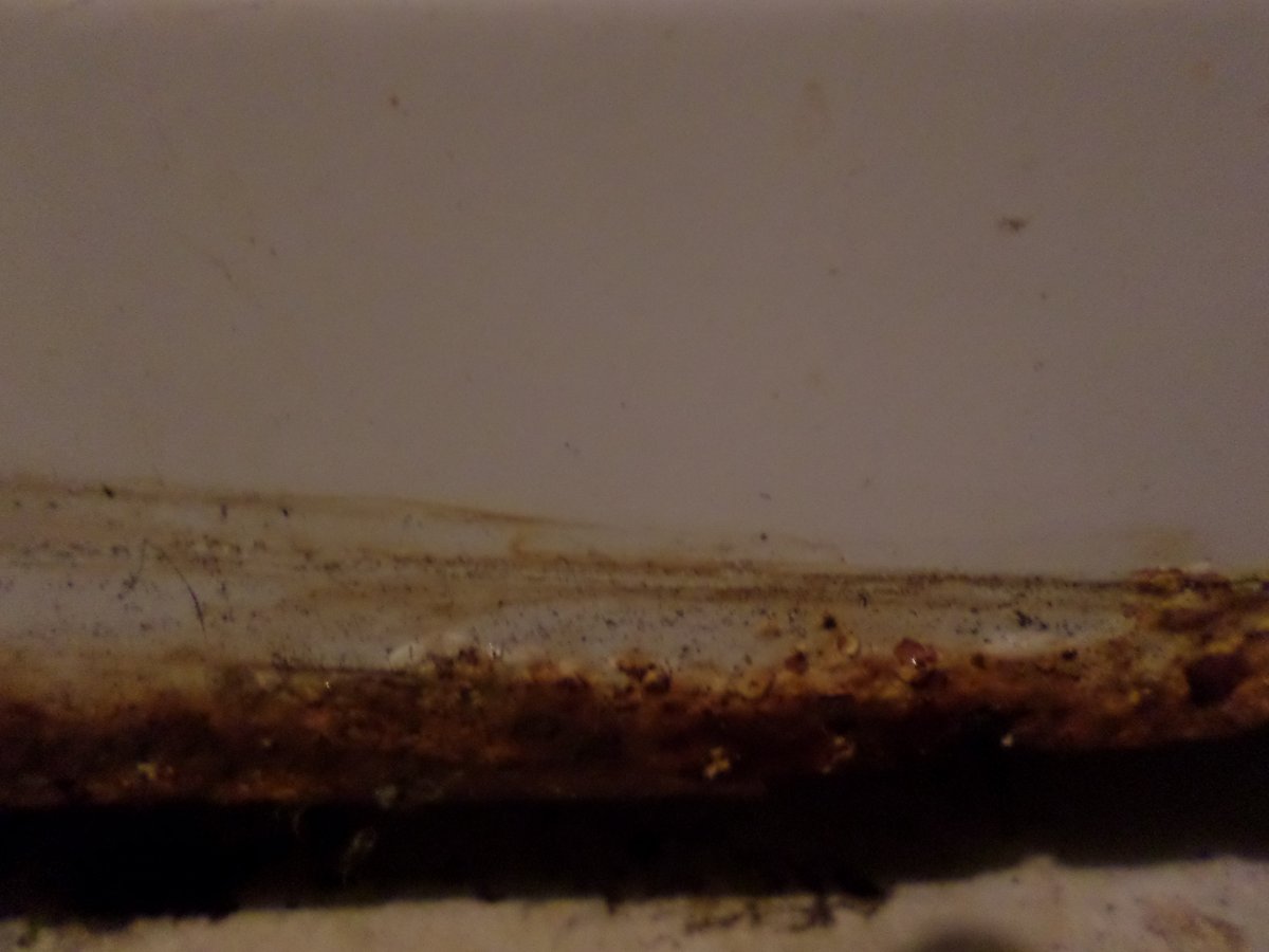

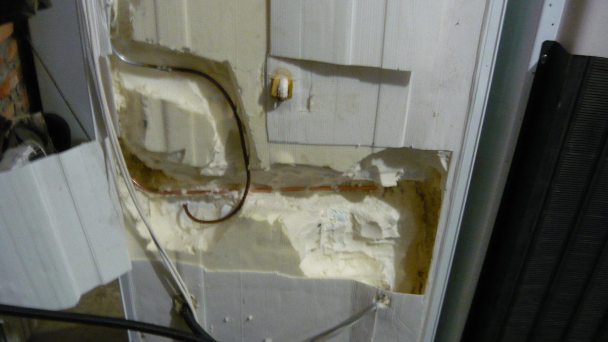

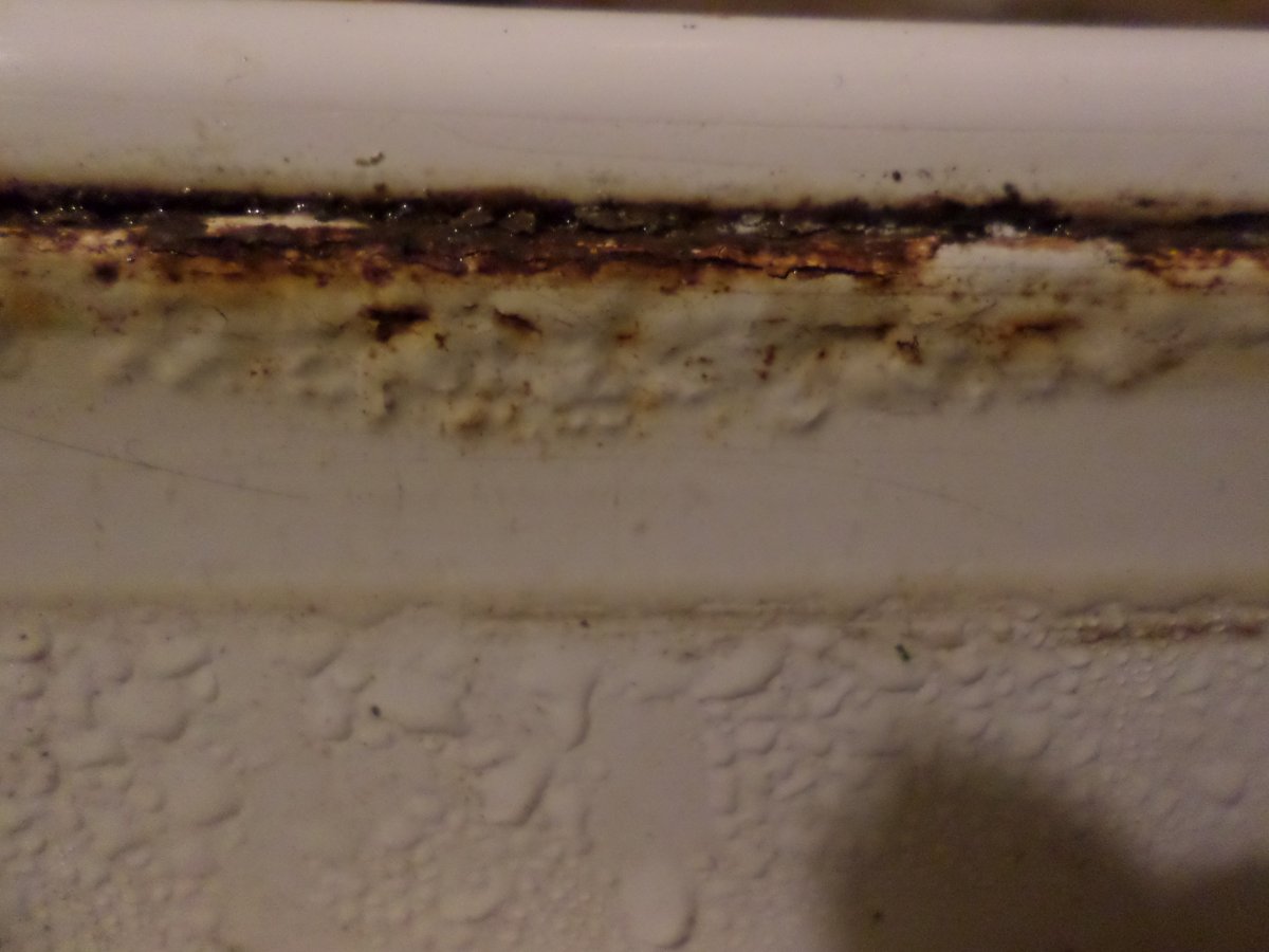

    главное не покупать самсунг, ибо это унылое гавно. я купил в 2008-2009, за это время поменял испаритель, под задней стенкой очень быстро намерзает лед, но больше всего раздражает то что он тупо гниет, причем на глазах. на корпусе ржавчина как на порогах в сорокалетней копейке без капремонта, даже в камере есть потеки ржавчины.
