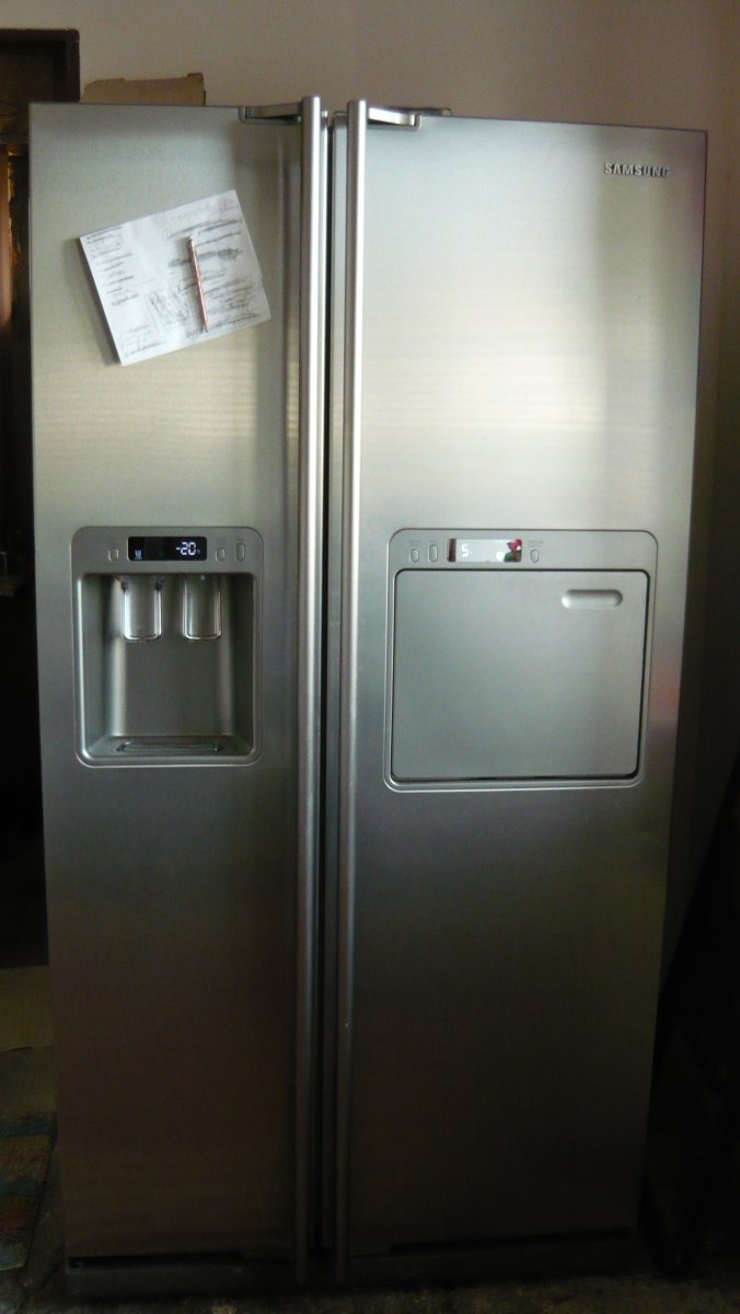

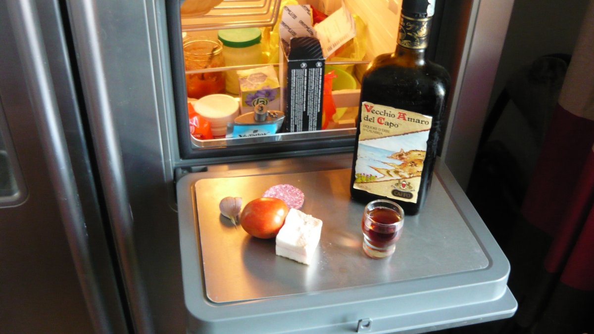

    купляйте амереканця, літом можна холодне пиво пить, льод в кока колу кидать.О ще міні бар є, можна стопарик з сальцем неодходя від каси :D:beer:
