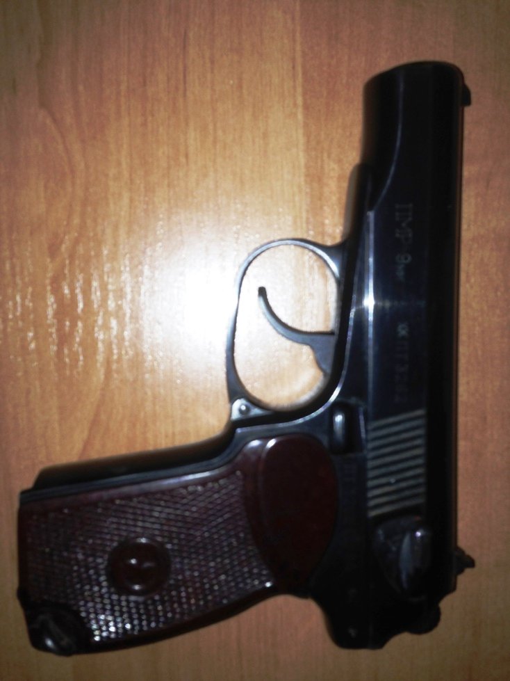

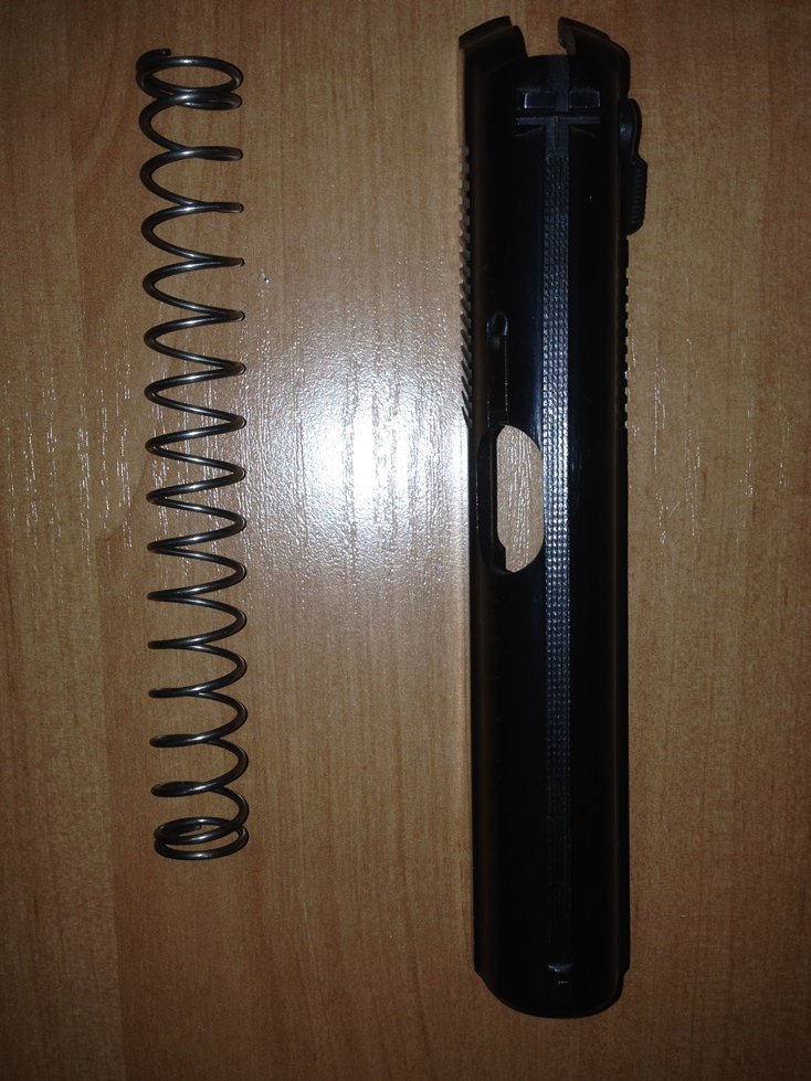

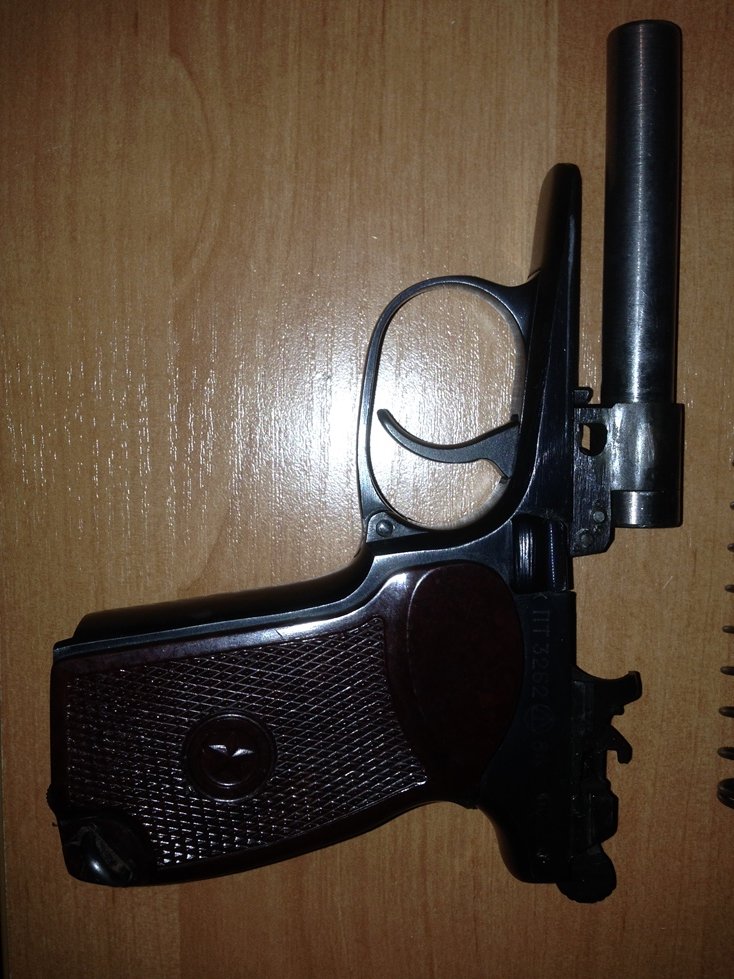

    Уважаемый Fire 26. Пистолет вот такой, извините за качество.
    Переделка из боевого.
    Вопрос. Как правильно и чем сделать развертку.

    Владимир, судя по фото у Вас переделка не из ИЖ, а из ПМ.
    Развертка процесс крайне несложный и простой. Закрепляете свое устройство в тисках стволом вверх (ну про разобрать я писать не напоминаю :)). Затем закрепляете развертку в вороток, а если нет воротка Вас выручит разводной ключ и вращательными движениями по часовой стрелке с небольшим усилием (вдавливаете) вкручиваете развертку внутрь обрабатываемого отверстия, она режущими кромками срезает лишний металл. После каждых 3-5 вращательных движений вынимаете из отверстия развертку, очищаете ее от стружки и снова обильно смазываете густой смазкой. Чем обильнее смазка и меньше усилие при вращении, тем чище будет обработанная поверхность. И так до выхода развертки с обратной стороны обрабатываемой детали. Я делал развертку с дульного среза, так удобней, а после еще и полирнул поверхность, хотя было и не обязательно.

    Еще одно, честно говоря, меня смущает возвратная пружина, я покупал ее в маг. "Сапсан", как пружину к ПМ. Но, она слишком плотно садится на ствол. На боевом ПМ, насколько я помню, она садилась не так плотно. Поэтому, по-моему, она слишком жесткая, хотя, по памяти, на обычном ПМ она примерно такой же жесткости. Я посмотрел форум, продают отдельно усиленные пружины к ПМР и ВИЙ, отдельно пружины ПМ, в чем разница - не знаю,но думаю, конечно в жесткости. Если подскажете, буду очень благодарен. С ув. Владимир :beer:

    Вот по пружине не подскажу, покупал себе когда то давно еще на ганмагазине, до сих пор работает.
    Усиленная пружина на Вий отличается диаметрорм, поскольку ствол у Вия тонкий. А на все остальные ПМобразные ИМХО одинаковые по диаметру пружины. Как по мне важно что бы пружина не затирала по стволу. Как бы все что могу сказать.
    С ув. Слава!
