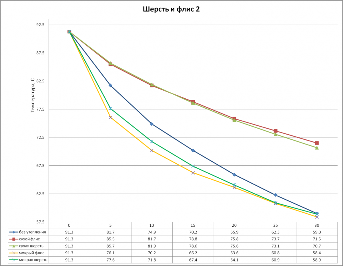

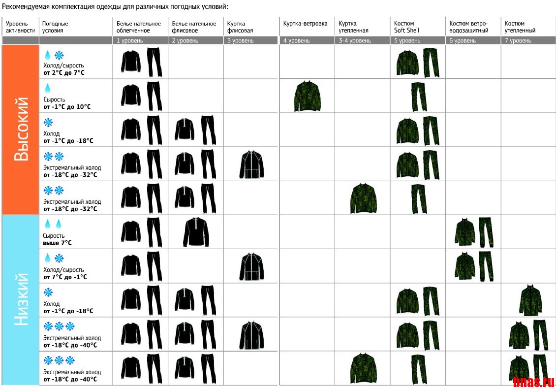

    Навіщо вигадувати велосипед? Є ж "система слоїв" армії США, де на будь-яку погоду підібраний конкретний тип одягу. І купувати дорогу американську військову екіпіровку зовсім не обов'язково. Все можна замінити більш дешевими аналогами того ж Бундесверу, армії Великобританії, чи цивільними туристичними. Ніхто не забороняє комбінувати одяг як Вам буде зручно.
    або так:
    Семерій Наливайко, Govtva, Cladotrix та 5 іншим подобається це.
  9. Rover.308
    Rover.308 Stabsfeldwebel
    629
    Чернігівщина
    Взято тут
    При інших рівних, фліс набагато швидше висихає, дешевше коштує і не потребує особливих умов прання.
    Останнє редагування: 9 жов 2016
    CrazyM.F OdessA, Roman170 та Славко Кара подобається це.

    У Вас оригінал GEN III Level 2 ECWCS від Polartec? Що скажете за комплект від Helikon-Tex, варто купувати чи ні? Я так розумію, що L2 добре працює і як L1?
  20. casio
    casio General-major
    9.623
    безмежні поля рапсу
    Так в мене оригінал L2 - працює добре , гріє навіть мокрим . L1 не рекомендую , бо погано сохне і відчувається мокра тряпка від якої робиться ще холодніше . Бувало що роздівався і знімав L1 , залишав тільки L2 + фліс і софшел і ставало тепліше . Про Helikon-Tex нічого не скажу , бо не носив , але я б його не купував .
