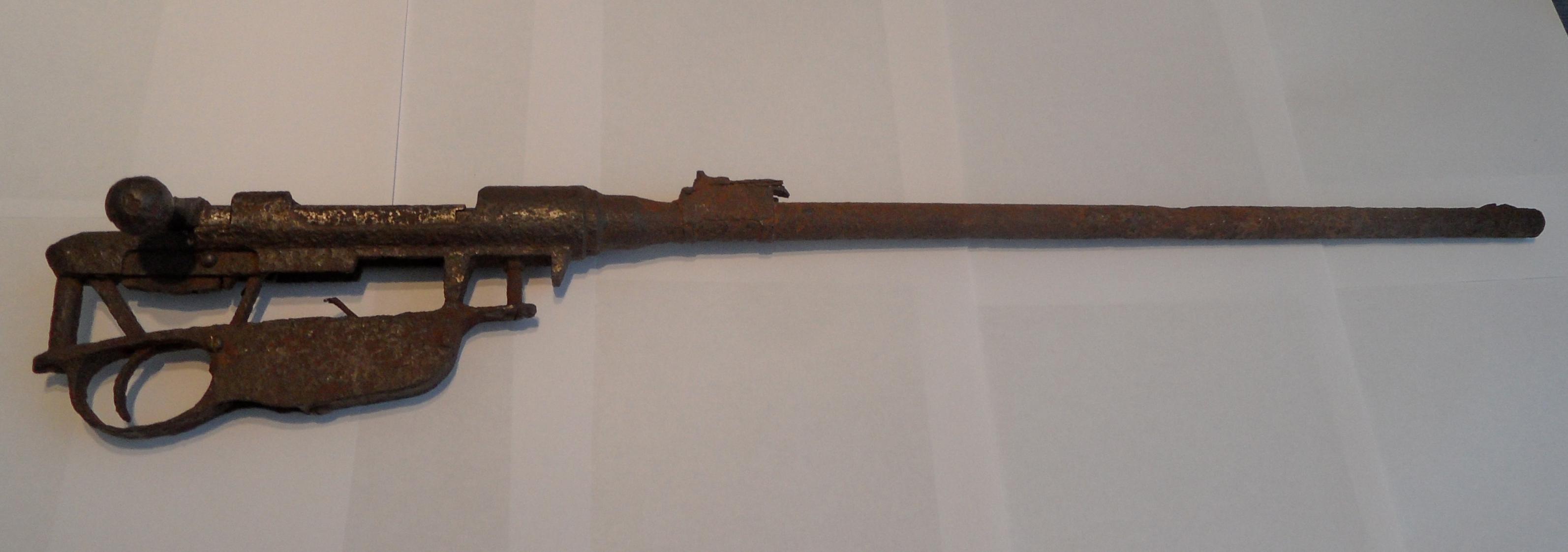

    Комрады, нужна помощь. Почитал здесь различные восстановления ММГ, но не остановился ни на чём. Лимонка подъест и до того изъетый металл, электролиз также ослабляет поверхность диффузией водорода, да и в глубину не пойдёт Керосин, ВД и др. химия не снимут слой ржавчины. Может сперва отмочить в керосине, попытаться с нагревом, охлаждением разобрать, а потом механической чисткой отдельных частей. Что подскажете? Да, может кто знает, где чертёжики на него поглядеть.

    В лимонку на сутки-двое (не бойтесь за это время ни чего не съест кроме ржи), затем уже можно разбирать с помощью накаливания - остужания. По моему самый эффективный способ для разборки-чистки. Ни один "винтарез" так к жизни возвращал

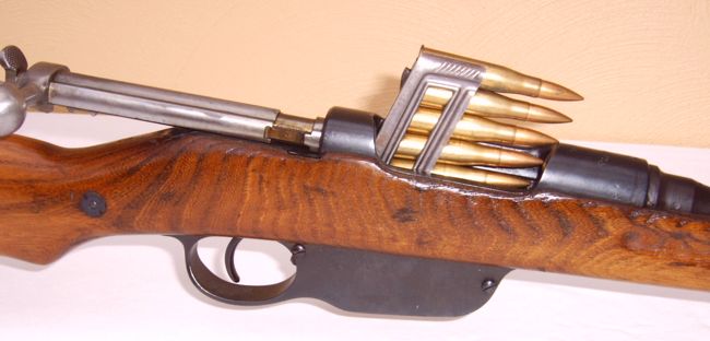

  7. урк
    урк Leutnant Клуб взаимопомощи
    6.080
    на карабін манліхера 95 го як мінімум:D
    а реставруйте лимонкою з утропіном розбирається він таки досить легко і зусиль як правило великих не потрібно

    Я б говорив спочатку нагріти розходити всі деталі які треба !!! А потім окремо деякі запчастини в лимонку, коли будеш гріти і так половину ржавчини від температури повідлітає :smile_12:

    гріти це садизм , цей карабін розбирається без жодного нагріву , а затвор як я уже бачу легко витягується , як правило у ньому залишається навіть рідне масло

    Да не в “лимонку” камрады нужно, а в уксус. В данном случае “лимонка” ничего не даст. Тем более что нет краски. Уксус радикальней и выше кпд.

    Пластиковая труба и уксус через три,четыре дня будет блестеть.(Не забывая хотя бы раз в день проходится металлической щеткой) Самый дешёвый и доступный способ чистки.

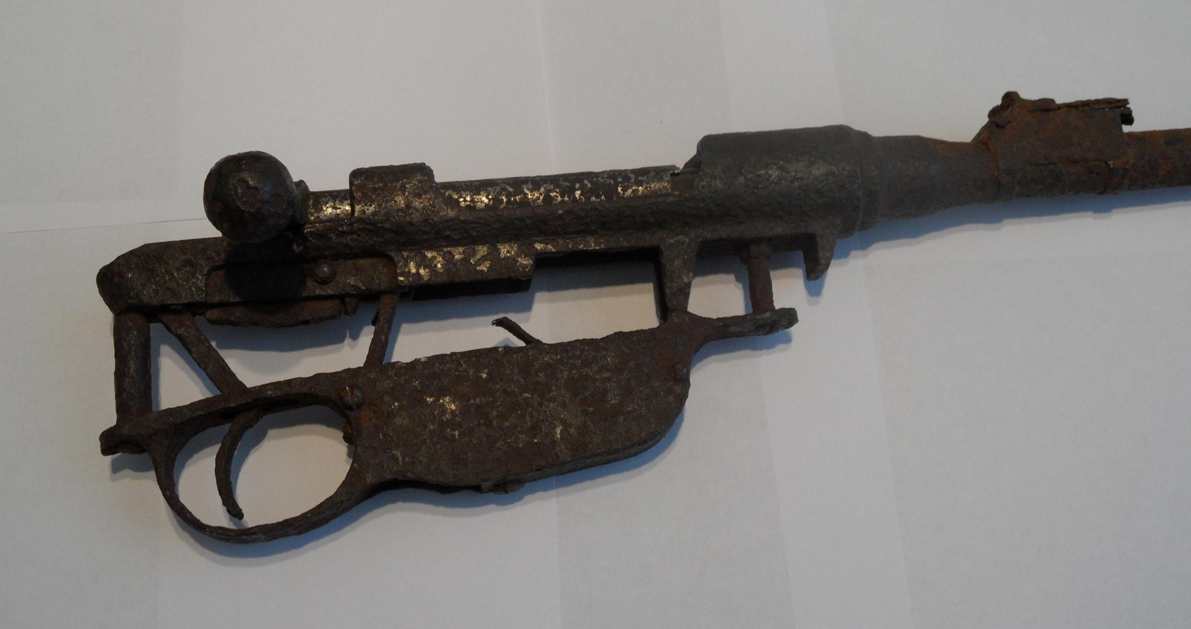

    Кто знает, подскажите. Резьбовое отверстие в ствольной коробке (под крепление патронника) с коротким болтом сквозное? Длинный винт выкрутил быстро(нагрев-охлаждение), а короткий как примёрз. ВД заливал 3 дня, грел,охлаждал ничего.

    Выкрутить не смог, пришлось высверливать и резать метрическую резьбу на 6мм, против дюймовой. Найти метчик дюймовый не просто. Остался винт в патронике, пока бросил её в керосин.

    Перед всеми манипуляциями проверте патронник!
