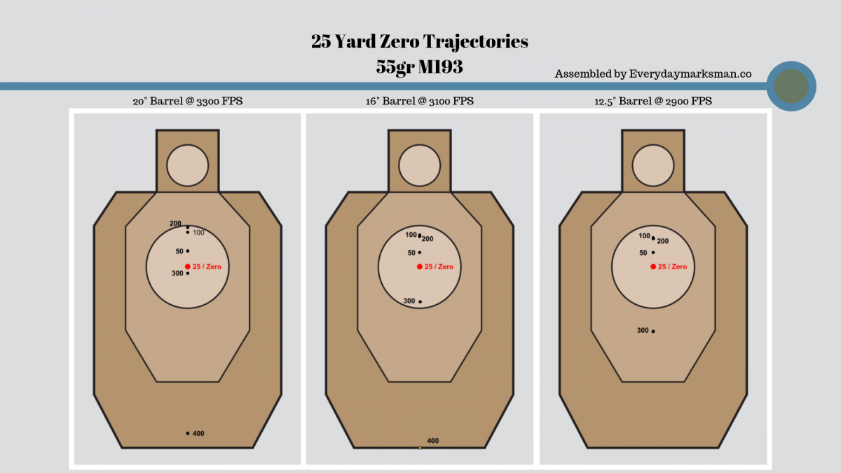

    Я даже на 25-30 пристреливаю первый ноль. В общем стараюсь, чтобы 20-30 см область поражалась без поправок на весь актуальный диапазон.

    Так можно, но тогда на 100-140 превышение может быть 10-12 см, если первый ноль на 40-45, то 2-3 см.
    В амерских наставлениях рекомендуют коллиматор на 50 ярдов, а механику и ЛЦУ на 25, чтобы с ЛЦУ до 300 работать без выносов.
    А вообще каждому под себя можно по калькулятору погонять и подобрать подходящую дистанцию пристрелки.

    Но стоя с рук это не имеет никакого значения. Ошибки прицеливания больше.
    На близких расстояниях позволяет стрелять так точно, как только возможно.
    На 200-300 опять же, даже лёжа, ошибки прицеливания выше, чем баллистические параметры.

    25 м не краще для першого "0"? Інколи стріляти і на 10 м доведеться....
