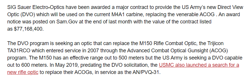

    Это чуть другое- это марксманы, они приняли на вооружение HK 417 (G28 у немцев), обозвав его М110 А1, часть (DMR) идут с штатным для G28 прицелом ШиБ 3-20, а часть (S-DMR) с Зигом 1-6.
    Хотя КМП и ряд армейских спецподразделений отказываются от Акогов на М4 и переходят на VCOG 1-6, 1-8.
    Останнє редагування: 23 січ 2021
    HBG, F_R_A_G та Z@noZ@ подобається це.

    В тексте вроде говорится именно о замене Акогов на рядовых М4А1 в армии, а не только в КМП: upload_2021-1-23_11-47-26.png

    Точно. Не читал, фото увидел с М110А1.
    Видно кризис в США, VCOG не тянут).
    Sig tango 1-6 не создаёт впечатление «крепкого армейского», а кронштейны Зиг Альфа, на которые из устанавливают, вообще хлипкие как для войны.

    Может быть. Но тут скорее стоит обратить внимание на вектор развития армейской оптики для обычных пехотинцев, чем на конкретную модель прицела.
