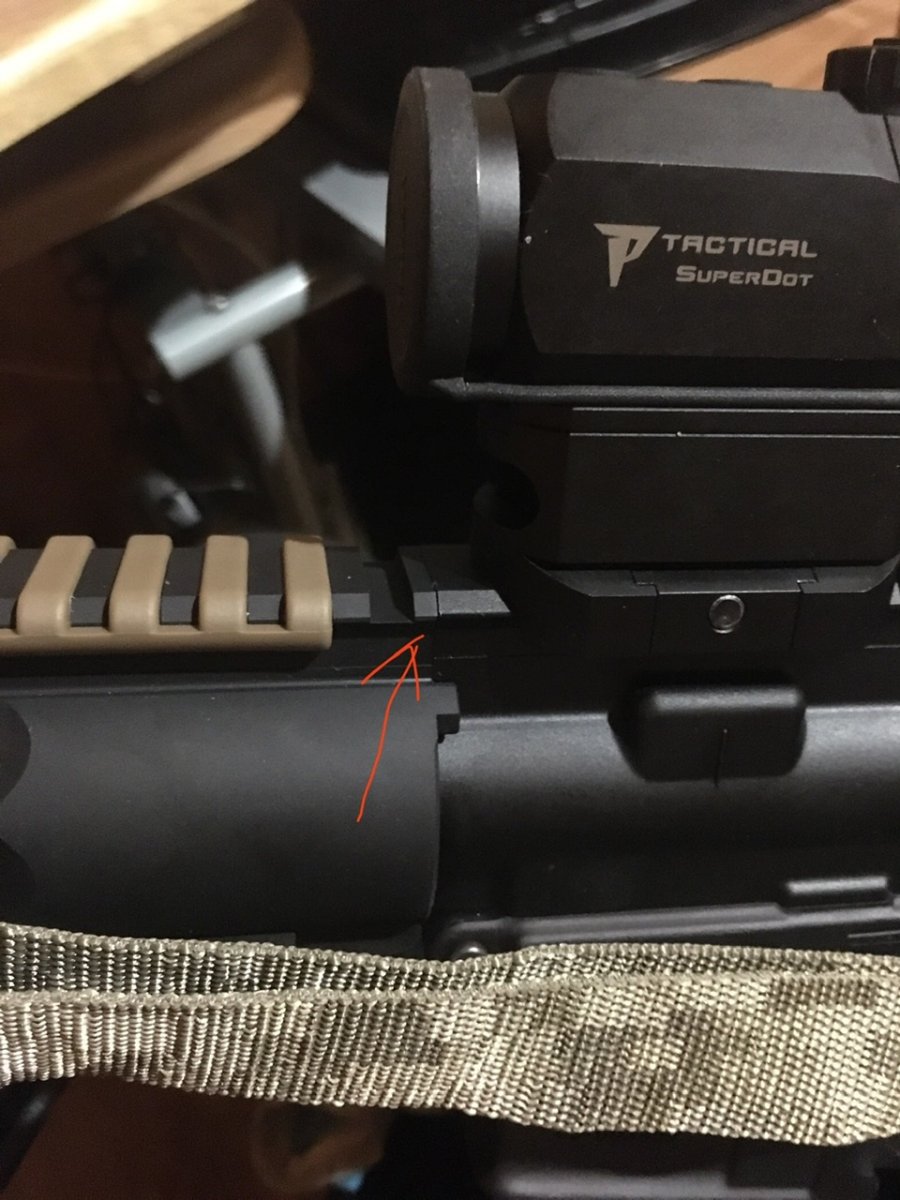

    Панове, питання маю, що стосується прицілу. Тож спитаю тут.
    Чи не буде крітично каліку, як що я його на один слот вперед переставлю? В такому випадку кріплення на кілька мм заходить на шов. Чи краще не робити так?
  6. vladtiko
    vladtiko Obergefreiter
    69
    vladtiko@gmail.com
    скоріш за все буде фігня. краще залишити на аппері.
