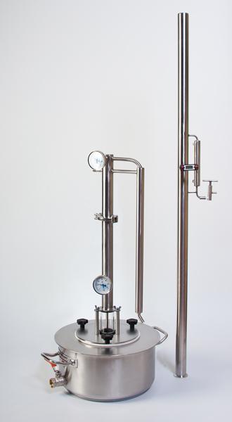

    Так , покупайте уже ректификационную колонну. Сразу и спирт можно гнать, на горелки камрадам толкать. Самогонный апарат уже устарел .
    Вот что пишут : Универсальная установка для получения спирта ректификата уровня не ниже 96.6 % об. и ароматных дистиллятов 70-85% об. Модульная колонна представляет из себя "конструктор", что позволяет быстро менять насадки (ректификационную или дистилляционную) для получения алкогольных напитков любого уровня.

    Колонна будет попозже:) На аппарат, к которому пришел можно будет поставить дефлегматор и будет собственно колонна.

    Я не самогонщик, но чисто по логике техняря встроеный ТЭН вызывает сомнения. Брага она штука агрессивная, содержит много органических кислот, они и при комнатной температуре метал жрут\окисляют, а при нагреве это дело пойдет быстрее. Может попортить ТЭН и испортить вкус продукта. Хз может есть ТЭНы с нержавейки, может и прокатит. Второй минус встроенного ТЭНа - в случае если сгорит, сложнее бут заменить. Ну и последнее, а не будет ли на встроенном ТЭНе накипь образовываться и брага "пригорать" к нему?

    Тен из нержавейки и сменный. Замена - выкручивание старого, вкручивание нового. Почему с тэном - компактней и КПД повыше будет:)

    Не в самогонных аппаратах о встречался с таким, что сгоревший выкрутил, а вкрутить вместо него нечего :(. Тены то на рынке есть, а точно такого нет:mad:.
    Начинаются танцы с бубном с поиском такого-же или как прикрутить то что есть на рынке (начинаются переходники, прокладки и прочая херня чтоб впихнуть невпихуемое... У меня покойный дед гнал, 2кВт плитки на 20ти литровый бидон хватало.

    Спасибо за наводку! Проверю совместимость по фланцам, ежели мало распространенное - буду вносить изменения в заказ.
