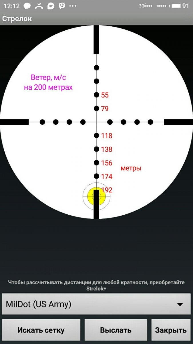

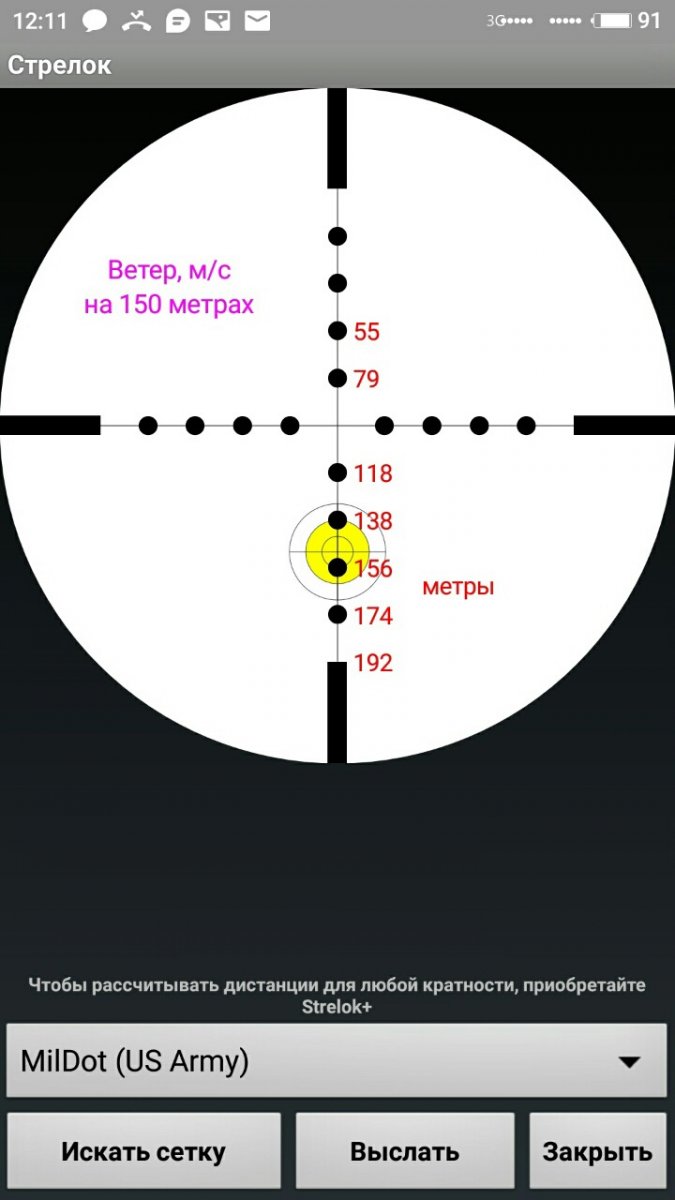

    На 150 стреляю 208 гран пулей. Четко попадаю по калькулятору. 114BBA85-EDC9-4D2A-867C-AFBDAA78E23E.jpeg А вот 200 не пробовал еще. Лень было мишени ставить, да и лишнее это наверно, точка прицеливания уходит за сетку, хотя ещё в поле видимости. 90D6473D-87BE-4157-8285-AF499F9F193B.jpeg
    Пристрелка на 100 м.
