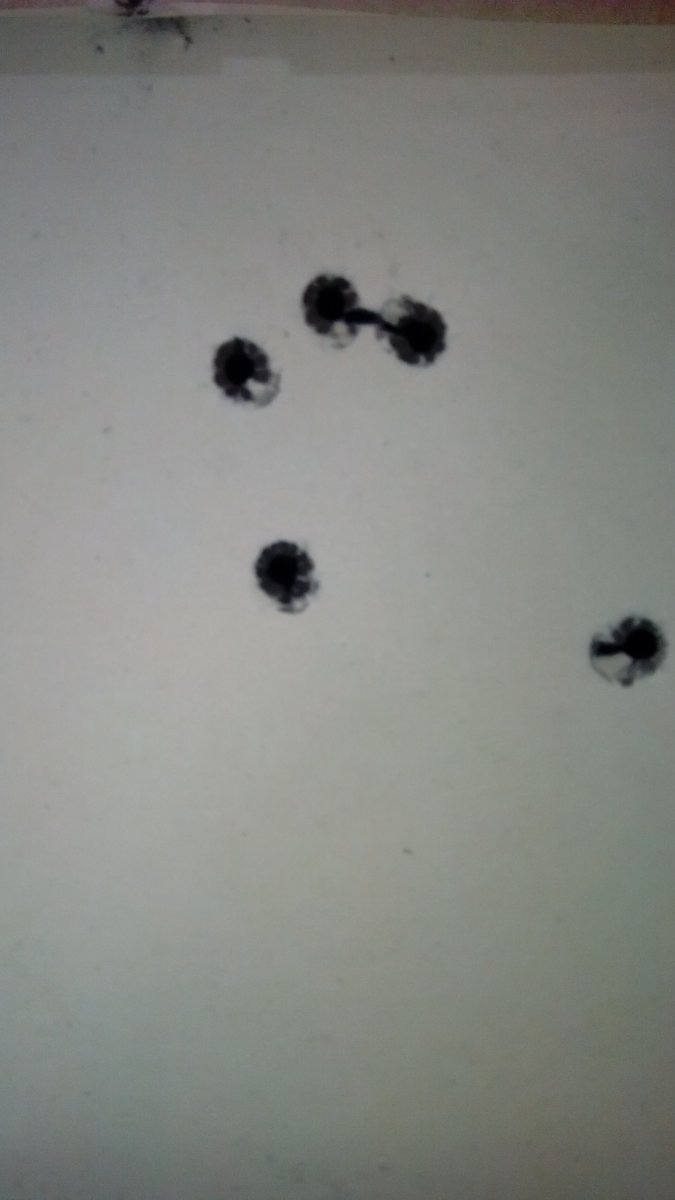

    В АК свинец 13 гр с газчеком на дозвуке не стабилен.Кучи нет. Если дать скорость 350-370 ото дело но хлопает,зато перезаряд есть и куча в норме . 12 гр свинец с газчеком 0,35 шосткинского СП, дозвук, перезаряда нет даже с обтюратором кучка на 50 м с открытого норм.
  7. Jul75
    Jul75 Stabsgefreiter
    365
    IMG_20180103_081947.jpg самый нижний чистый ствол в смазке забыл вытереть:)
