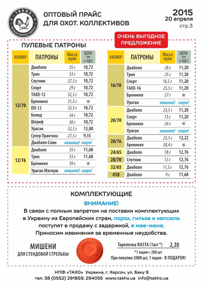

    10 выстрелов таховской диаболой и ствол уже покрыт слоем свинца.
    Кстати цена для охот обществ на диболу 10.72грн... Так что не выгодно брать 2000шт. Я надеялся на цену не более 5грн.
    В ибис завезли диаболу в четверг и выставили на продажу по 17.50грн.
    Есть у них ещё турецкая бреннеке по 14.50грн.
