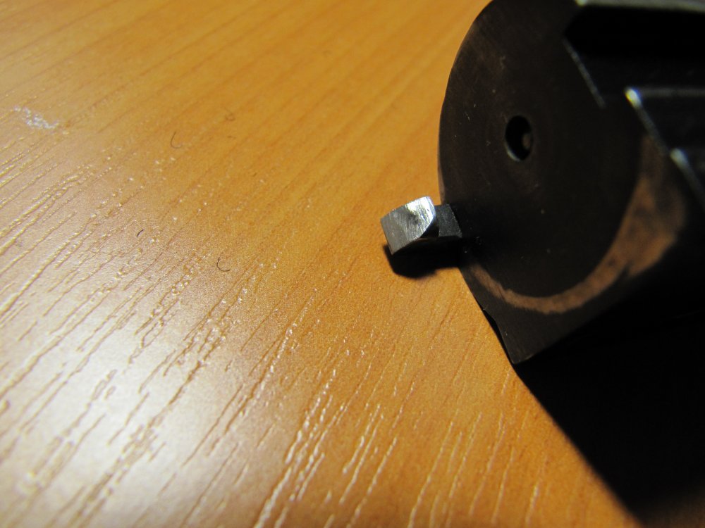

    Начал "съедаться" экстрактор, и это еще не тысяча по настрелу ...
  11. Dr.Gonzo
    Dr.Gonzo Major
    2.750
    Київ(Позняки, піраміда) Україна
    Ого. Киньте пожалуйста фотку, лучше в макросъёмке.

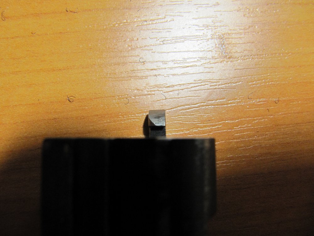

    я думаю видно что к чему

  16. _GAD_
    _GAD_ Stabsgefreiter
    44
    1.129
    Ukraine
    на сам зуб обратите внимание
    это не потертость воронения, там реально угол сточился

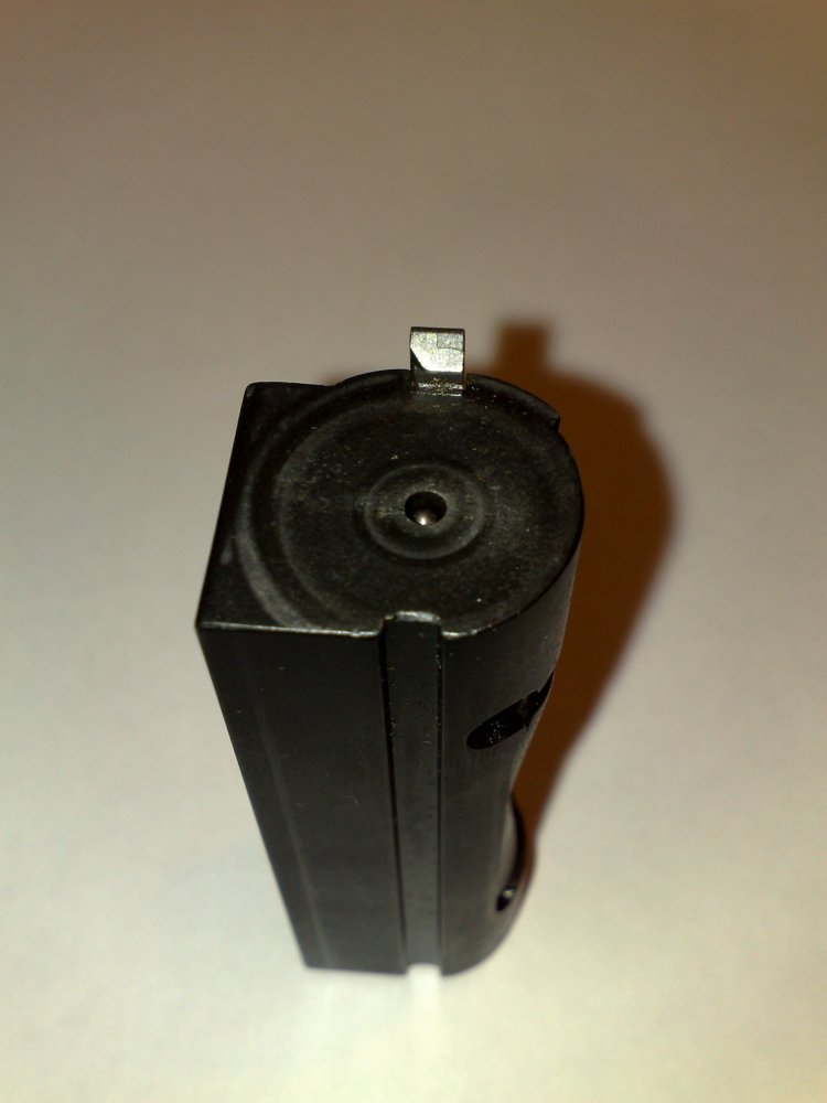

    вообще то он новым идет со срезом ... вот фото моего прямо щас сфотал ... всего настрел около 50 патронов с момента покупки... hatsan escort mpa-ts
    и он не стерся..такой был с самого начала! хром только стерся местами

    Не увидел вообще ничего. Зуб выбрасывателя хорошо калёный кусок железа, он априори не может сточится об жестяное донце гильзы. Потёртый след на выбрасывателе, это от паза ствола и столика этого самого паза, выбрасыватель наезжает на столик и поднимается при полном запирании ствола. Всё у вас нормально с выбрасывателем.

    Уже почитал, посмотрел.
    Всем блаародным донам спасибо!
