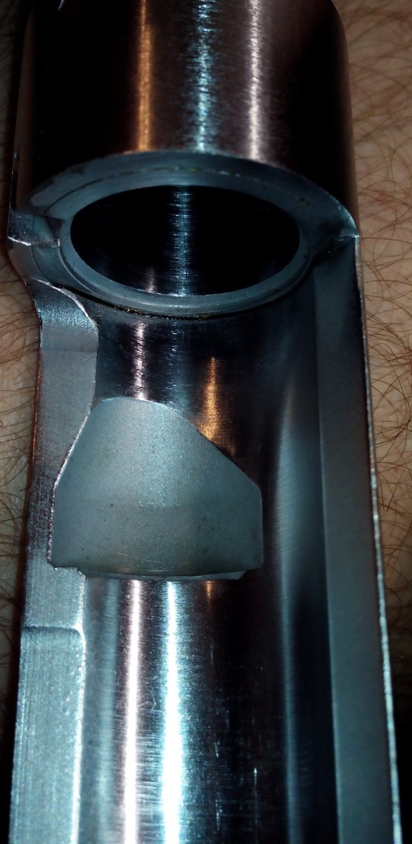

    Мне кажется я понял проблему.. у нормального ствола проточка почти полная http://img.allzip.org/g/60/orig/7003319.jpg
    а у меня только до юпки... короче без напильника по ходу никак

    вот чужие фото нормального ствола ...

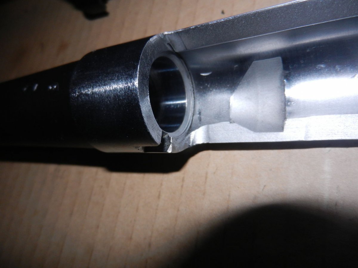

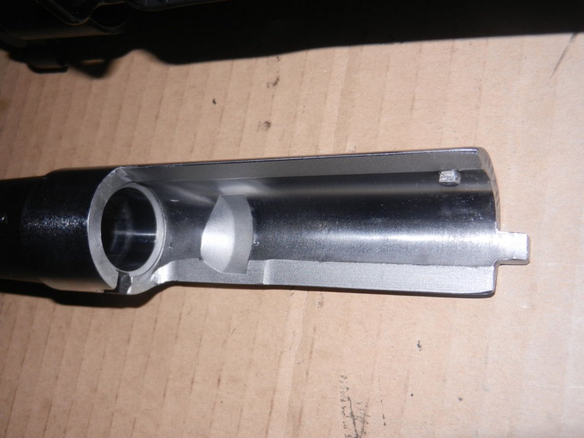

    а вот мой ствол

    Судячи з фото у вас проточка під зуб під іншим кутомі не така глибока. Тому зуб і не чіпляє рант гільзи. Хоча фото вашого ствола і того що ви дали для порівняння під одним кутом були б більш інформативні.
    По фото цікавлять два моменти:
    Червона стрілка: на другому стволі аналогісна проточка? Чи вона більш "рівна"?
    Зелена стрілка: на другому стволі з вставленою гільзою є проміжок між рантом гільзи і каженником? На Вашому я бачу два проміжки по краям проточки і невеликий виступ по центру. Можливо просто вирівнювання і поглиблення проточки допоможе вирішити проблему.

    проблему решит проточка глубже.
    на всех других стволах что увидел проточка ровная ... у меня как видите кроме того что она не глубокая так ещё и не равномерно выбрано... слева явно меньше.
    С гильзой чужой ствол не рассматривал.
    Вопрос с проблемой понятен .. я ж написал ранее ... брак обработки ствола... повезу завтра в сц ибиса пусть исправляют...
    вопросов осталось только два ... могут ли выслать новый ствол турки с тем же номером под заказ и если на это не заморачиватся , то как быть с тем что после проточки до нормы будет удалено хромовое покрытие с этой канавки? они ж его не покроют снова хромом ... или забить на это ?
