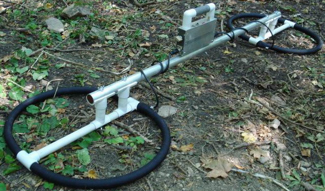

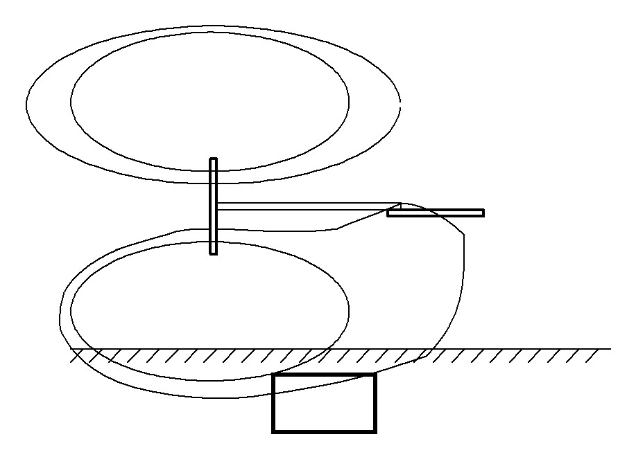

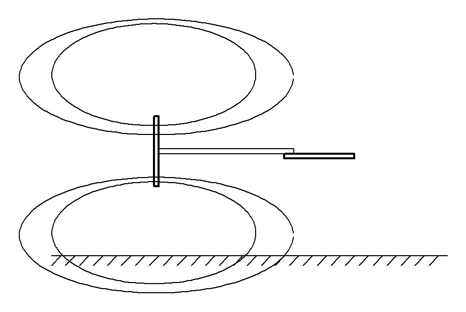

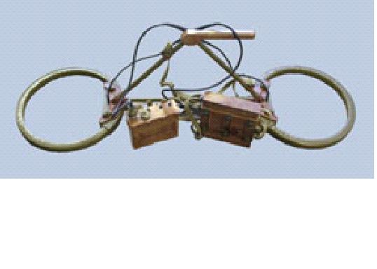

    если развернуть катушки в одну плоскость то получится 'велосипед'. площадь катушек суммируется - обе катушки являются приемо-передающими. Анкер изучив работу ИМБа сваял свой уникальный прибор. в ИМБе зондирующий импульс - полуволна синусоиды. еще есть класс приборов в которых катушки не ортогонально расположены. то есть угол между рамками менее чем прямой - последнее фото.
    зы. я прошу прощения что выкладываю 3 фото без позволения. но оно взято с форума, было выложено в свободном доступе, без указаний на копирайт.

    Если уж говорить о расположении катушек в "глубинных" приборах , то нельзя не упомянуть статейку в "Радиолюбителе" ,за конец 70 начало 80х годов, где описывался "трубоискатель" .Там вообще оператор надевал на себя приблуду по типу кресла космонавта с трубой ,горизонтально расположенной , за спиной .Так в этой самой трубе были расположены 2 катушки , передающая и приёмная .Там , если мне память не изменяет, катушки были расположены относительно горизонта , одна 70 вторая 120 градусов. При том питалось это чудо техники от 12 больших батареек (373 элемент по советской классификации) и чуяло трубу на глубине до 6 метров:smile_9:
    ПС. и кстати схемотехника у фактически всех двурамочников с отдельными передающей и приёмной катушками довольно примитивна .Исключение из правил разве что Гарик 2500 (мастер хантер тож) и харьковский Сенатор .Так что ничего удивительного в таких примитивных платах как в фишере (также и в ТМ808) нет.Удивлять должна цена за это "чудо инженерной" мысли .
