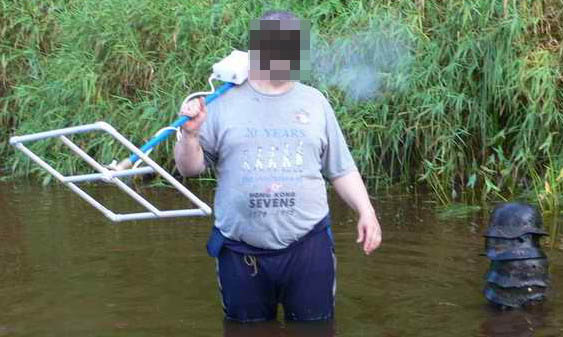

  17. Oleksiy
    Oleksiy Major
    11
    2.662
    Что за прибор?
  18. Mamont
    Mamont Oberschütze
    104
  19. Serg-SPB
    Serg-SPB Oberleutnant
    6.979
    Re: Выбор глубинника
    ну тут скорее место, чем прибор :D
    Наверняк до него никто не ходил по водоёму.
    Судя по глубине - и Корсаром можно было эту водичку вызвонить (в воду по блок спокойно кунается)

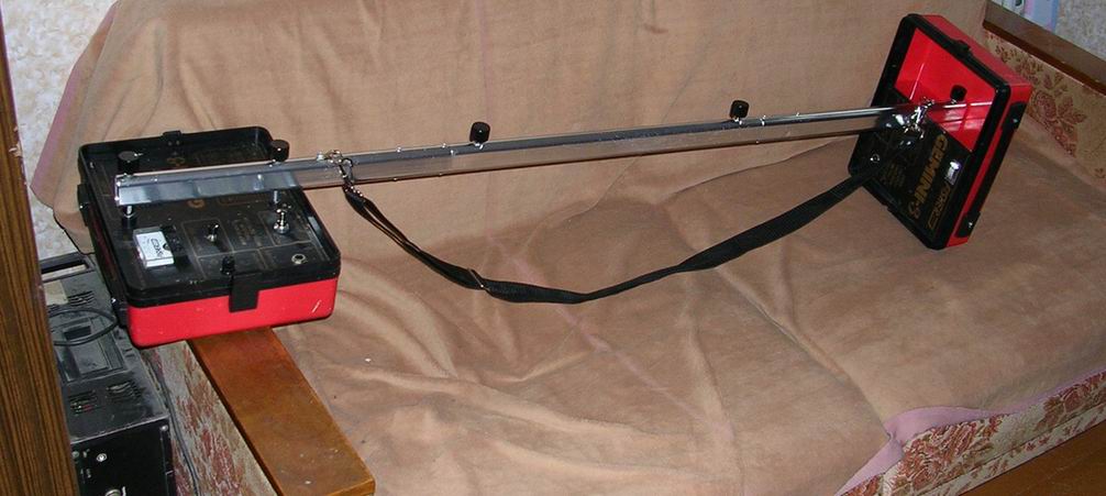

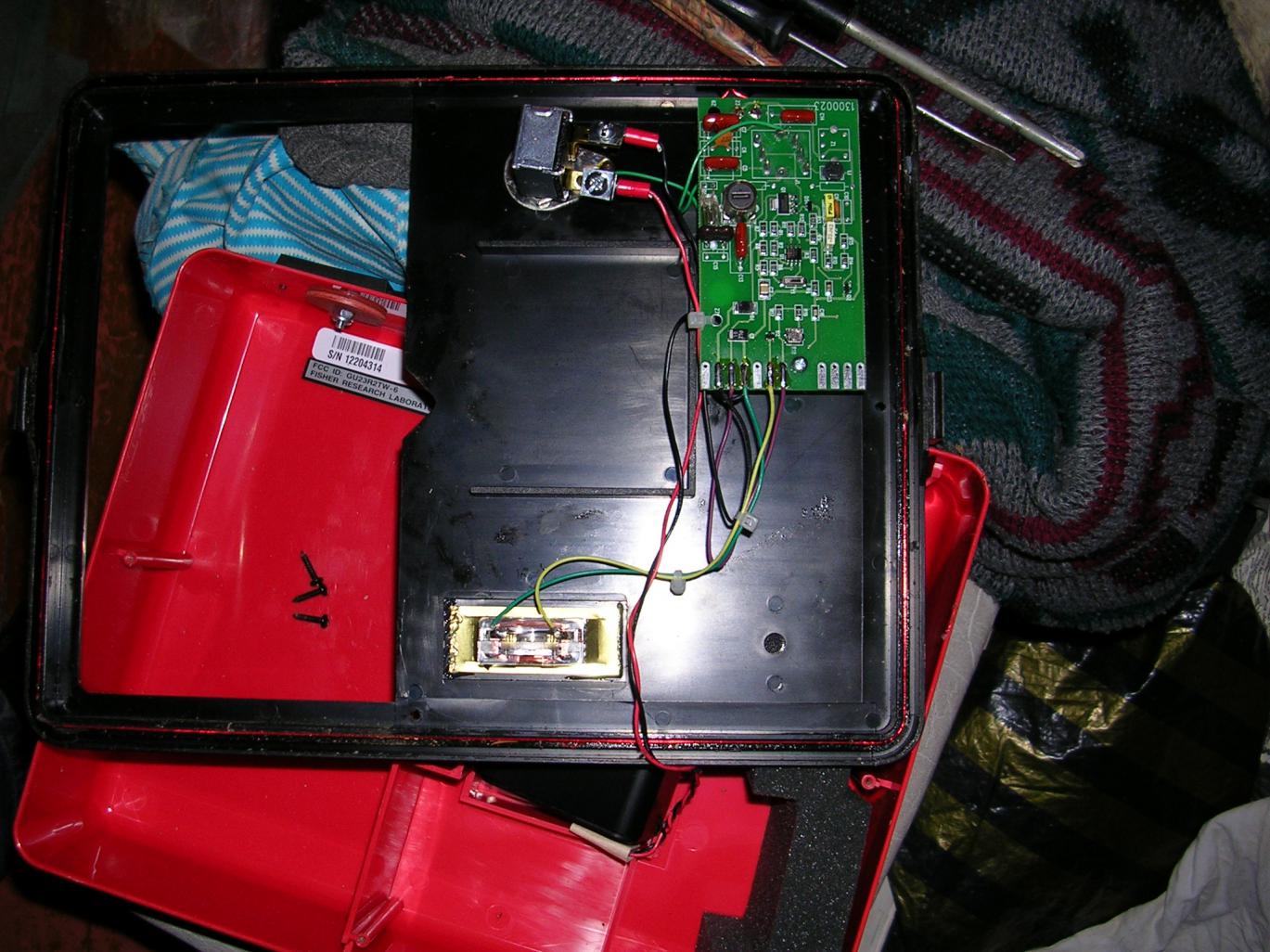

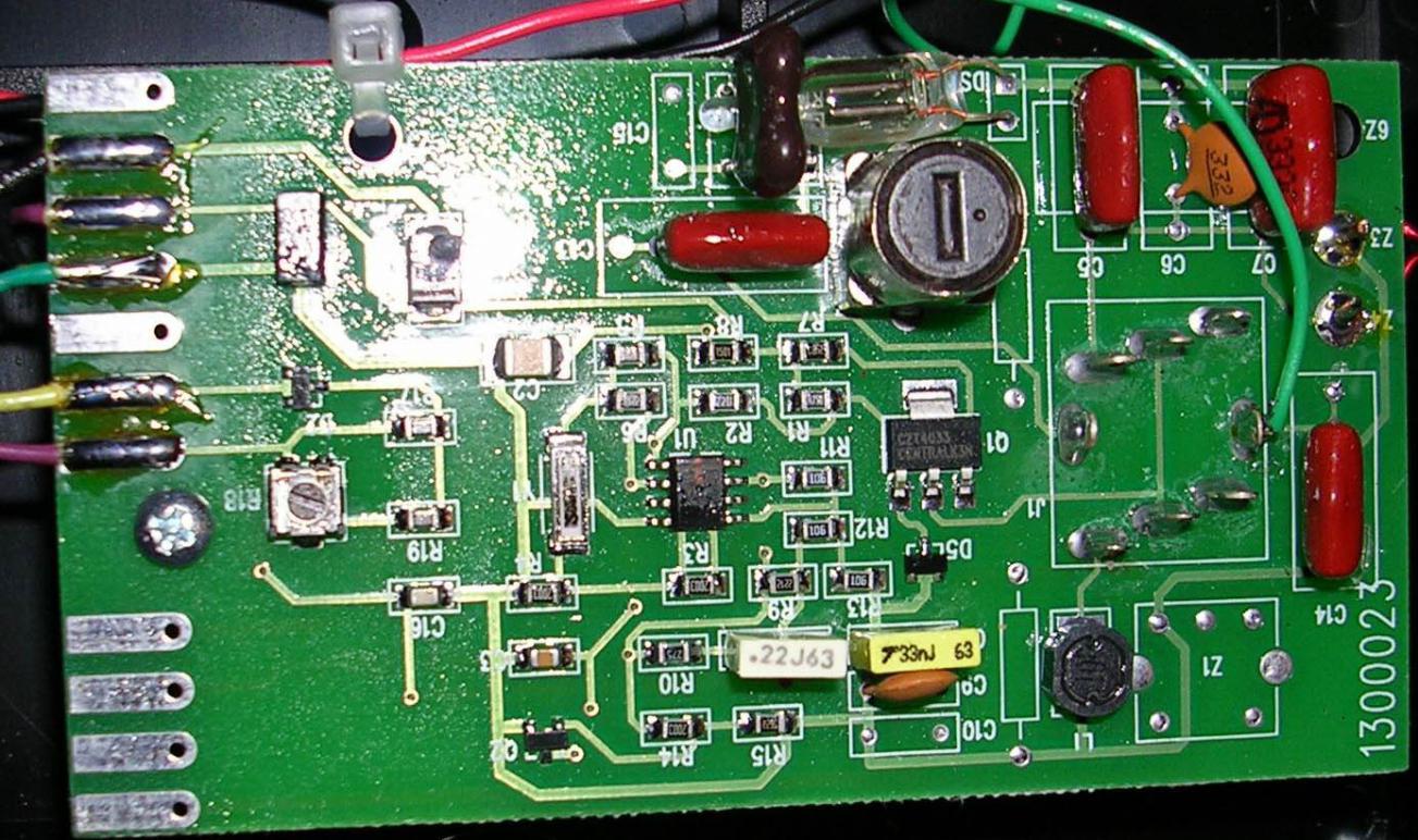

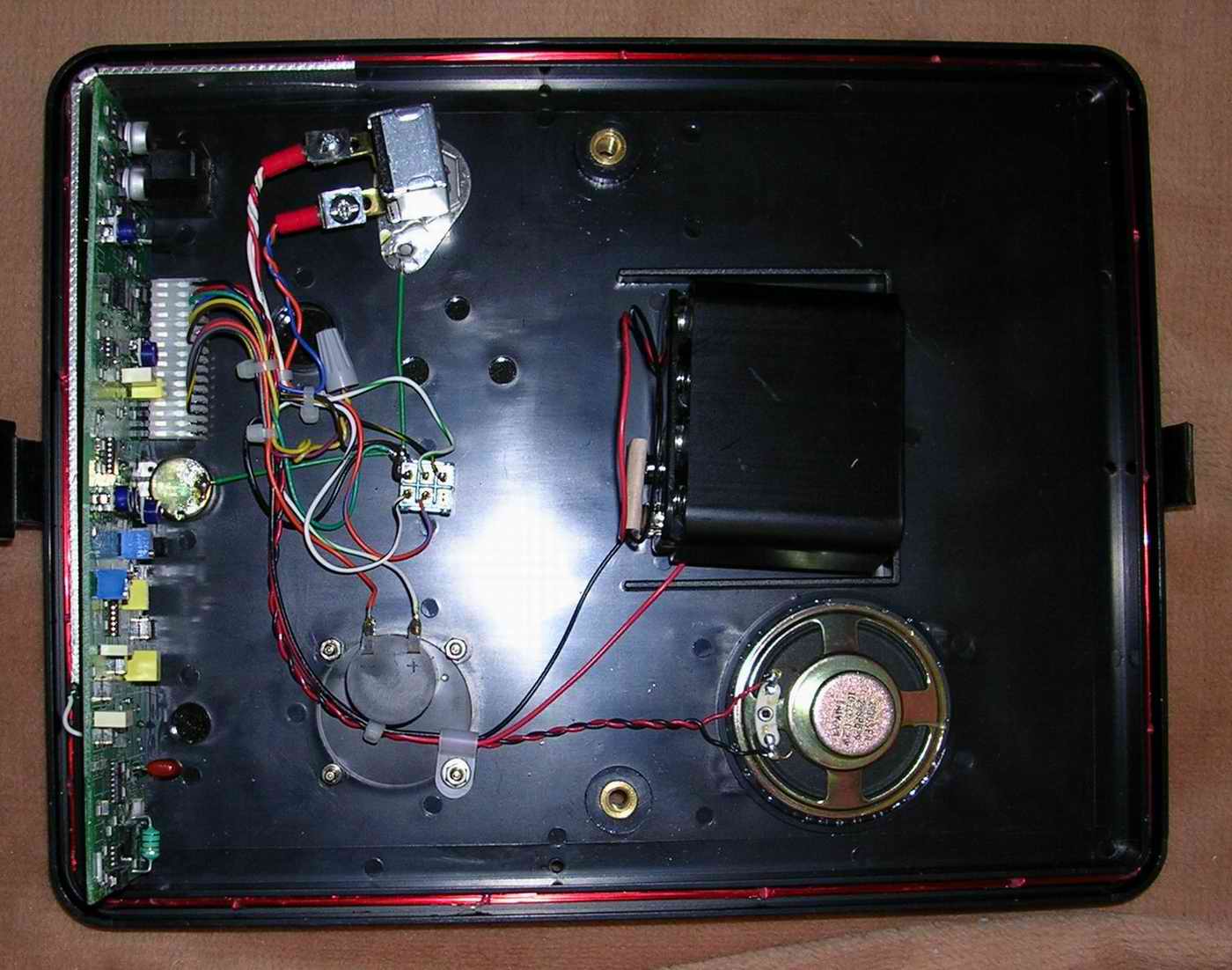

  20. kt315
    kt315 Stabsfeldwebel
    1.536
    Base 211 Neuschwabenland, Antarctica
    вот фишер. самолично разобранный Коляем. я просто не сохранил все его критические комменты по адресу этого прибора - как то меня не хватает еще и на это... я думаю он сам придет и расскажет что он думает по поводу 'как его правильно и точно настроить. ударом об ствол дерева. один раз и навсегда'.
  21. Kamrad Alex
    Kamrad Alex Feldwebel
    408
    Киев&Вишневое МD:LORENZ DEEPMAX X3
    kt315 я в шоке ... такая примитивщина за такие бабки ??? И еще поворачивается у народа Клон , "обгадить" .... Спасибо за фото буду внукам показывать .

  22. MAGICHUNTER
    MAGICHUNTER Oberschütze
    43
    Москва
    Это уже новая модификация, китайский FISHER …

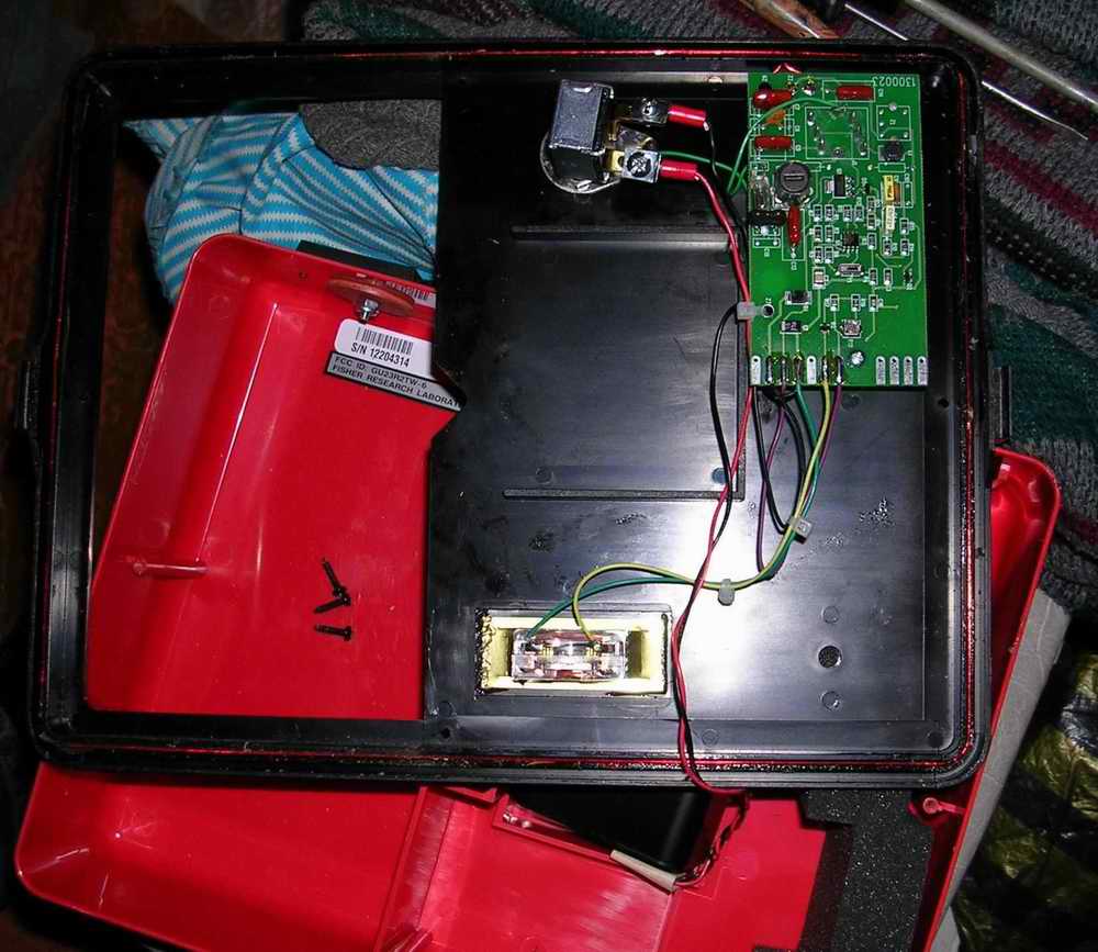

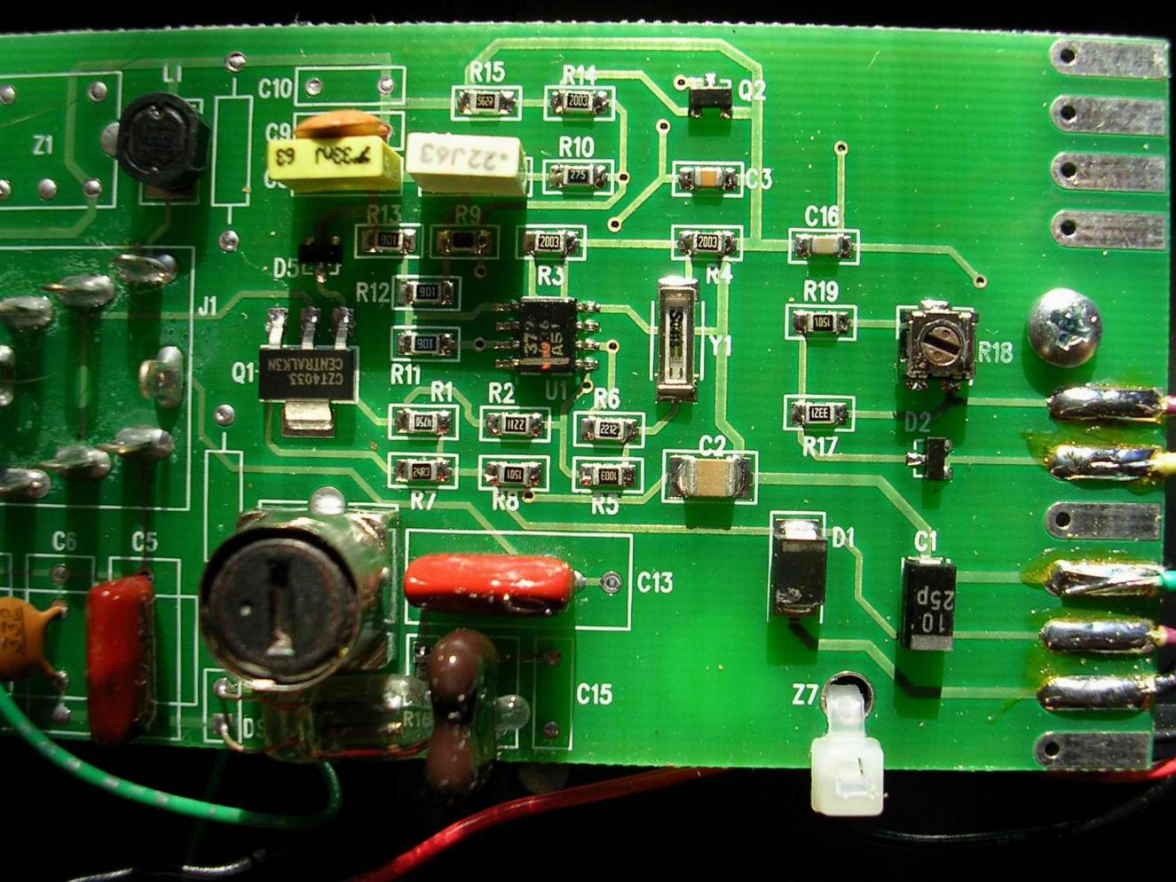

  23. kt315
    1.536
    вот-вот... я именно о том же. я просто не использую те самые грубые довольно слова в отношении этого аппарата которые использовал Коляй. у меня вообще то ворох фотографий его плат в архиве. если кому надо то могу выложить. да цена какая то нереальная, за чуйку и, главное, за механическую настройку баланса. но по крайней мере обмана в нем нет, в отличие от разнообразной электронной лозы, которой инет напичкан дальше некуда. прибор работает, но нужна большая сноровка и - очень важно - внутренняя психическая установка, устойчивость к стрессу, стальная воля, не разбить его об дерево в первый же день опробывания. если кто очень эмоционален и несдержан этот прибор однозначно не для вас o_O нужно иметь огромное терпение чтобы постепенно учиться понимать Джемини.
  24. kt315
    1.536
    судя по датам фотографий Коляй разбирал дивайс в 2005 году. надпись изнутри корпуса гласит - FISHER RESEARCH LABORATORY.

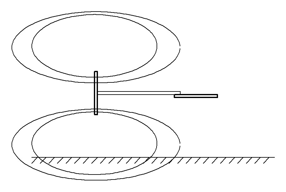

  25. копалкин
    копалкин Oberfeldwebel
    А чего вы ждали ?
    В данного типа приборах одно из самых важных , это штанга к которой крепятся катушки (она должна быть жёсткой , лёгкой и противостоять кручению)
    Вполне обычный передатчик и приёмник , несвязанные между собой.
    Для тех кто не знает принципа работы двурамочных приборов , поясню:
    они состоят из приёмника , передатчика , приёмной катушки и передающей ( в некоторых случаях несвязанных электрически никакими цепями , например как в фишере)
    Принцип работы. В отсутствии метала сигнал из передающей катушки , почти не наводится в приёмной ( это какраз благодаря взаимному расположению катушек ,потому так и важна штанга которая хорошо фиксирует катушки друг относительно друга) .Появление метала рядом с одной из катушек искажает электроагнитные волны которые и принимаются приёмной катушкой .
    Небольшое пояснение .
    рисунок в отсутствии метала (простите за хню.. с яйцами :smile_9: , яйца это электромагнитное поле создаваемое передающей катушкой)
    Рисунок с наличием металлического предмета (как видно из рисунка металлический предмет искажает электромагнитное поле передающей катушки благодаря чему оно попадает в приёмную катушку ,после чего оно детектируется приёмником после чего раздаётся сигнал в наушниках или динамике. Что собственно и говорит нам о наличии цели под катушками)
