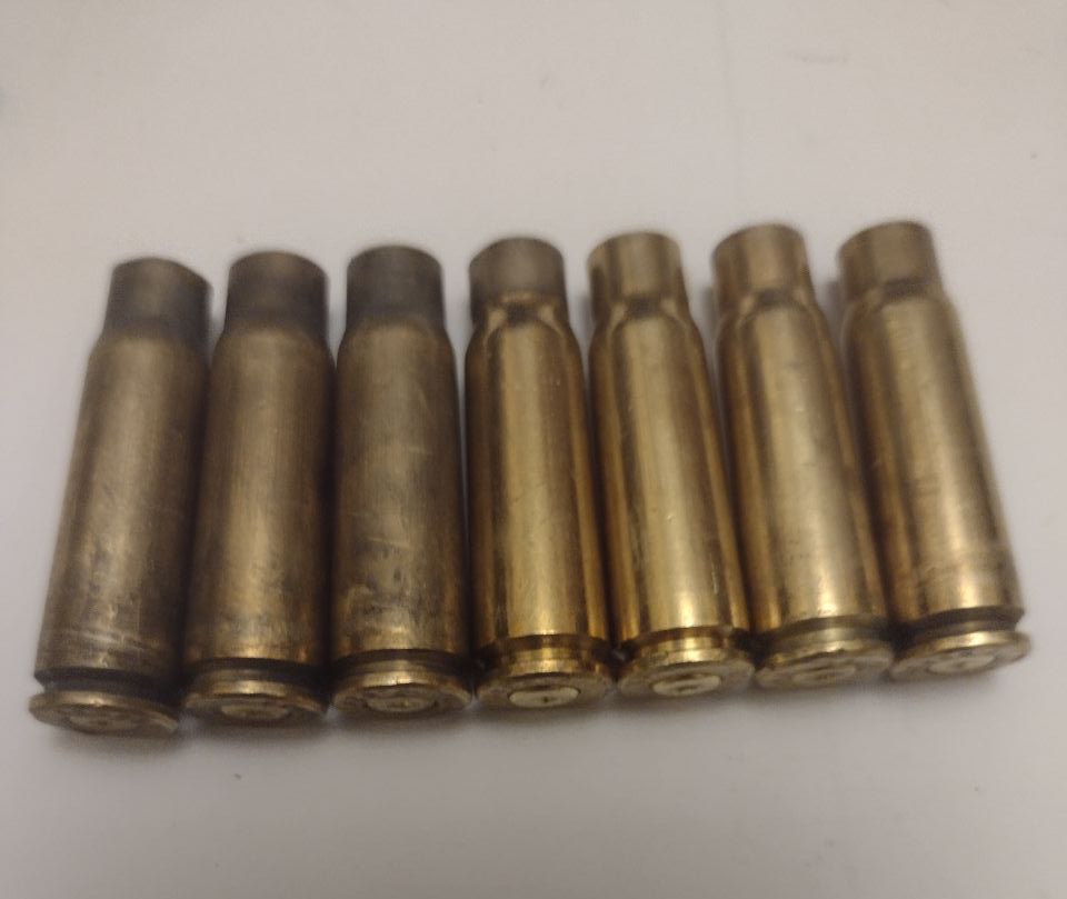

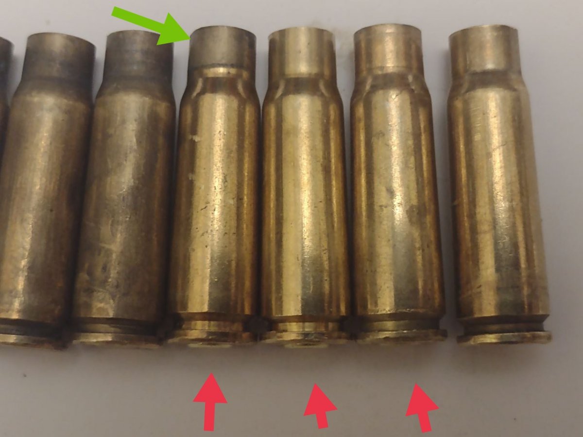

  24. P@rtizan
    P@rtizan Stabsgefreiter
    11
    450
    Ну штош...
    Заскочил сегодня на стрельбище.
    Коротко результат такой.
    Скс, 100 и 150м. Альфа, сб, звс.
    Изначально пристрелян под сб.
    На 100 сб по центру, альфу сдуло влево. 4е попадание в той же куче, но за бумагой.
    На 150. сб прицел в 10ку попадания рядом.
    Альфу сдуло влево. Прицел по верхней 6ке Из 4 выстрелов еле задел одним
    Теперь звс...
    Первых 5 прогревочных ушло относительно нормально. Потом 16 выстрелов описанных выше. Зарядил 8 шт (4для100 и4для150).
    Первый выстрел и утыкание. Гильза в патроннике, шомпол наш друг.
    Второй выстрел -результат тот же.
    При дальнейшем осмотре из 7 отстрелянных патронов на 3х! капсюль выдуло. Последний выстрел ещё и горло как то поддуло.
    В общем звс больше не куплю себе.
    По выбросу гильз. Альфа вся падает рядом и кучно. Сб так же кучненько но на полметра дальше, звс где попало
    Vasco, berger2000, akms1974 та 2 іншим подобається це.
