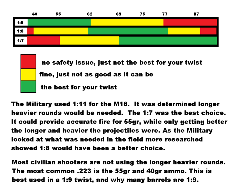

    Из короткого твиста легкие полетят не очень кучно - например, 55 грейн с 7 твиста будет перестабилизирован и скорее всего будет иметь не очень хорошую кучность.

    На ганзе как владельцы этих полуавтоматов с 7 твистом жаловались, что из одного и того же ствола тяжелые пули летят хорошо, а легкие - с кучностью раза в 2 меньше, чем у тяжелых. При этом патронник одинаков, карабин один и тот же.
    Ну, и давление в патроннике на 12 твисте меньше - так что можно пулю быстрее разгонять.

    Камрады, применительно к твистам 8 и 12 в калибре 223.
    Рассматриваю покупку нового болтового карабина, у одного твист 12 (haenel varmint), у второго 8 (ruger american). Пока планирую стрелять относительно качественными 55-грановыми пулями (например Geco FMJ). Релодить не буду, нечем и лень. Расстояние до 300м по бумаге. Точность хочется максимальную при этом.
    Справедливо ли опасение, что 8й твист будет давать хуже кучность при прочих равных, чем 12й?

    Если будете стрелять Geco FMJ 55gr, берите любой, никакой разницы на бумаге не заметите. Если в будующем захотите использовать более тяжелые (длинные) пули, есть смысл взять 8ой.

    А сели тяжелее 55 брать не будете - берите 12-й, можно будет разогнать побыстрее. До 500 метров 55 грейн хватает.
