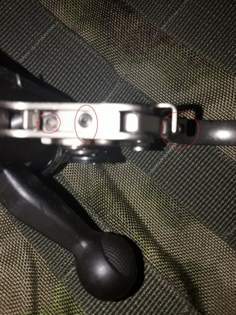

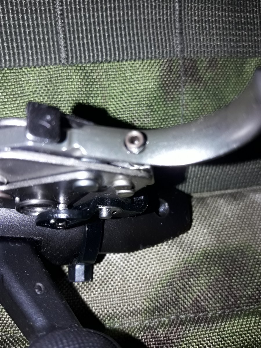

    Разобрать усм слегка полирнуть детали(главное не переусердствовать!)Дальше отпустить три винтика первое фото(после залить клеем или на синий стоп резьба дабы не потерялись)а на в тором фото винт наоборот вкрутить и будет вам счастье и экономия 7-12 тысяч гривен;)
    Savoy13 та romka.az подобається це.
  18. romka.az
    romka.az Stabsgefreiter
    252
    О как, это уже интересно. Так это штатная регулировка, или "недокументированные возможности" ?
    Как регулировать понял. А в каком диапазоне? Или 830 грамм, на которые удалось выйти, это предел?
  19. булочкинва
    булочкинва Stabsgefreiter
    170
    dnepr
    У меня минимальное усилие получилось 760гр но думаю если заморочиться получиться и по меньше.В личку скинул ссылку где все детально описано.

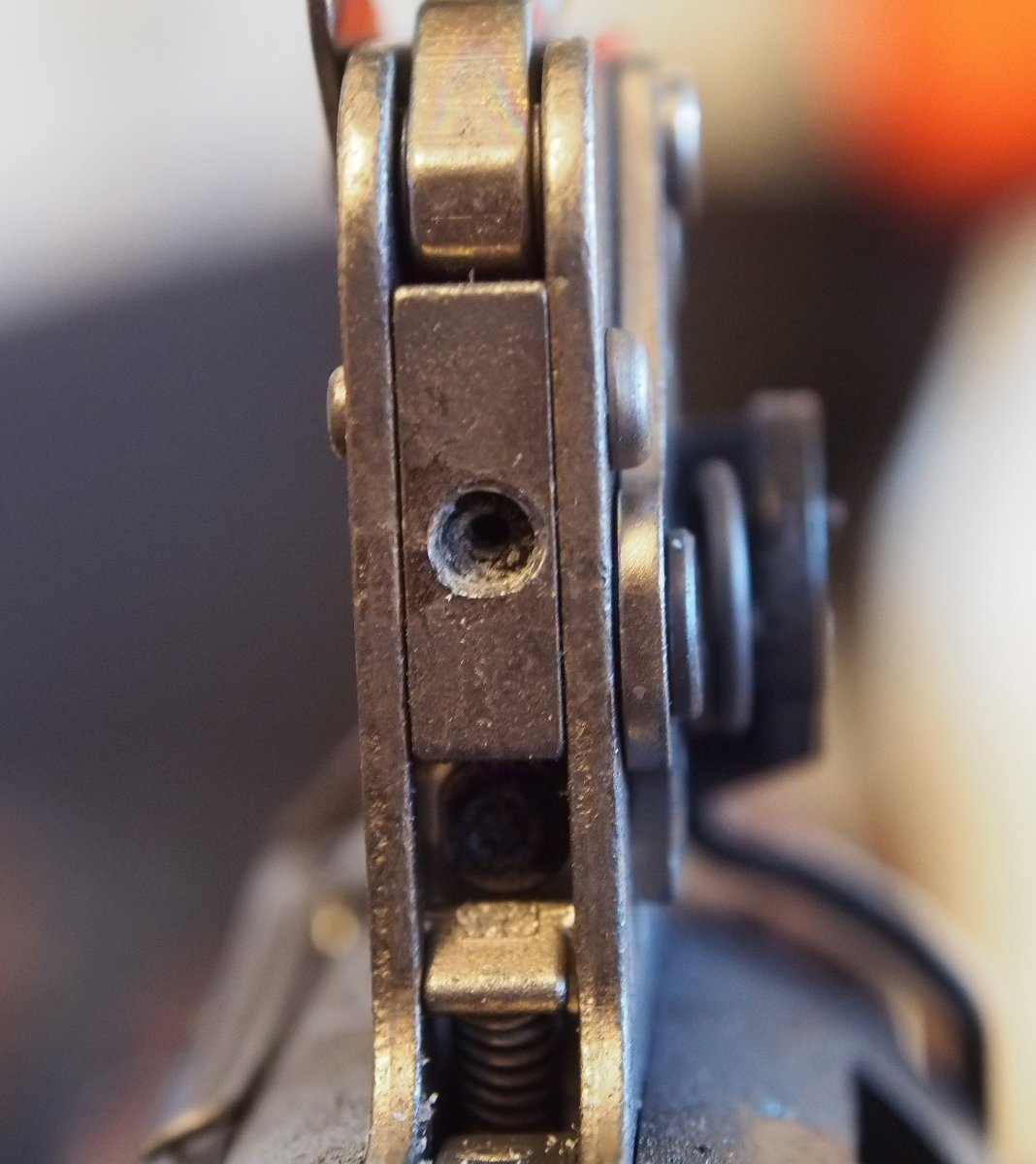

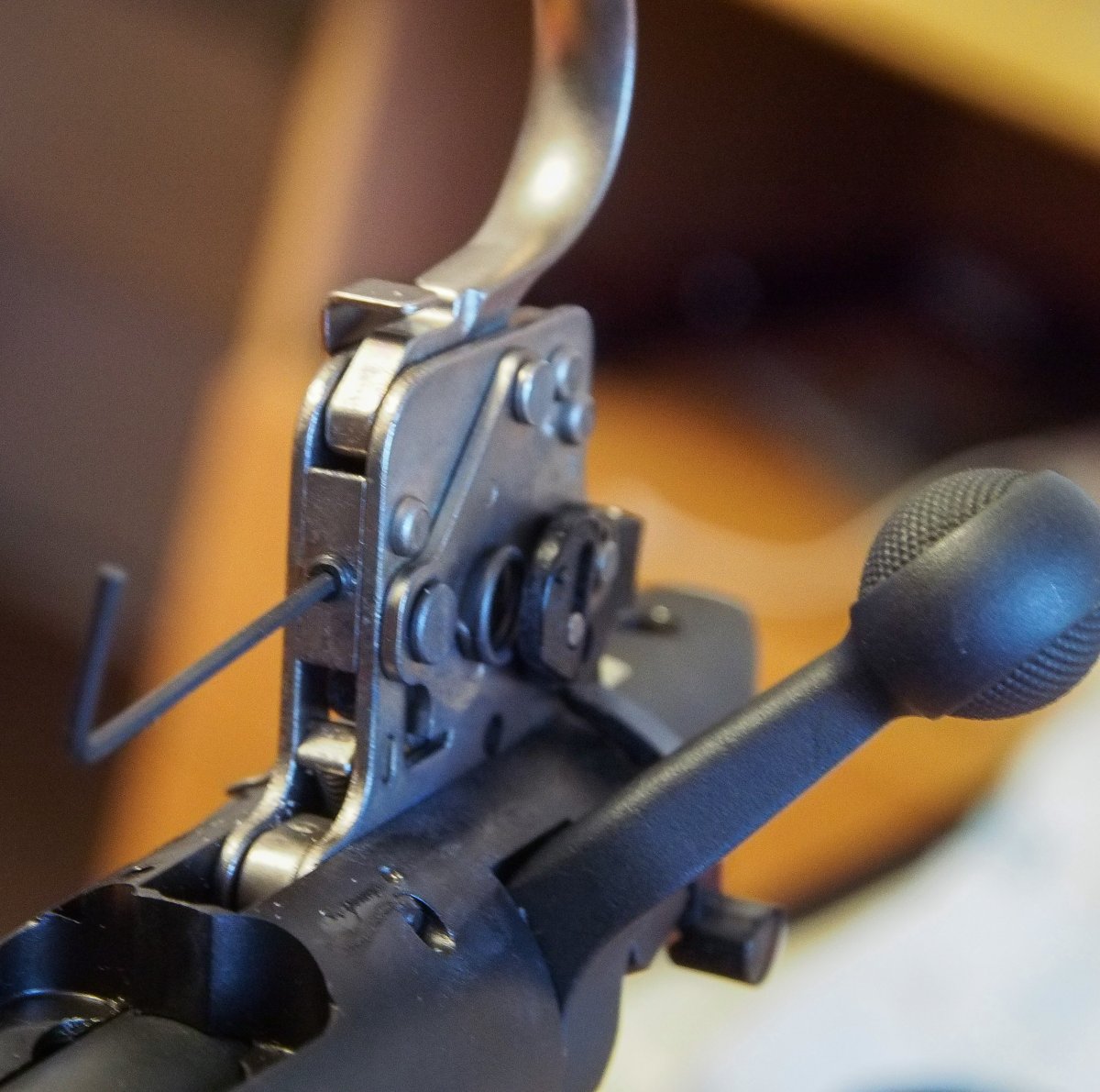

    Якщо на Ремі тріггер Х-марк про (на фото), то ті, хто кажуть, що він не регулюється - лукавлять.
    В мене вийшло докрутити зусилля до ~ кілограму. Нижче вже не спрацьовував спуск.
  21. romka.az
    252
    Вийшло безпечно? При постановці на запобіжник, чи падінні гвинтівки - не стріляє?
  22. amitnik
    amitnik Leutnant
    1.636
    Київ
    Вважаю, що так,- безпечно. Після регулювання перевіряв вдаряючи прикладом об підлогу та киянкою по карабіну. Несанкціонованих спусків не було.

    У вас еще одного регулировочного винтика нет:eek:Видно ремингтон все же ставил разные спуски а продавцы как правело не вникают в такие детали,им лижбы продать:(Перед покупкой надо смотреть какое щастье достанется.
