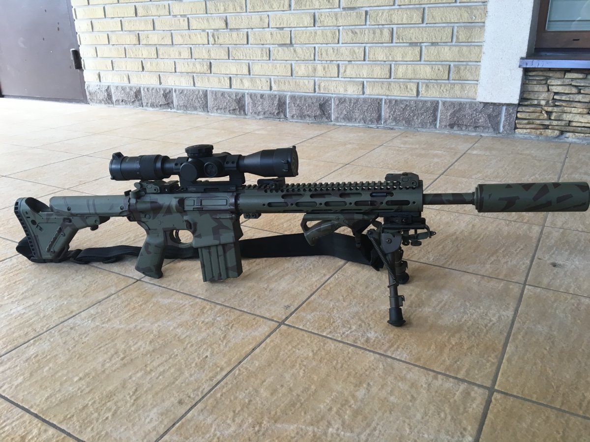

    image.jpeg С этими задачами справится любой 16,5" настроенный в субмоа П/а.
    С прикладом непросто- складники в АРках только для транспортировки, по телескопам пробовал разные, самым удобным и компактным нашёл UBR.
    Прицел- золотая середина- 1,8,2,5,3,5 -10, Макс 3-12
    Тактические 1-ки (1-6,1-8) немного выигрывают в скорости накоротке, но даже "прокачанные" Марк8,Буши 1-8,5 и ШиБы 1-8 изза жирных точек и марок не позволят точно поражать малоразмерки на 500-600 м.
    По глушителям- для такой системы критичен лишний вес- Т-12 отпадают, Джеты хоть и легкие- горят, тот же СЛ-7 по соотношению эффект/вес/цена- наверное оптимальное решение.
    Получится что-то вот такое. Габариты меньше 24" болтовика без глушителя, вес со снаряжённым 20-ти зар магазином, прицелом, сошками, глушителем и ЛЦУ Перст-4 ( на фото снят)-6,8 кг- в принципе подъёмный для стрельбы с рук.
    Без сошек и глушителя с ДТК Лантак и Люпом 1-8- 5,6 кг- можно бегать как с АРкой
    Останнє редагування: 25 вер 2016
