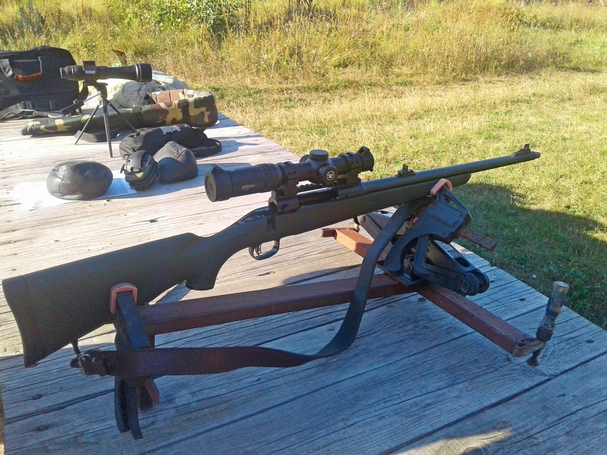

    Пристреляли сегодня саважа и постреляли немного, не могу сказать что впечатлен, так для охоты пойдет...
