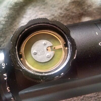

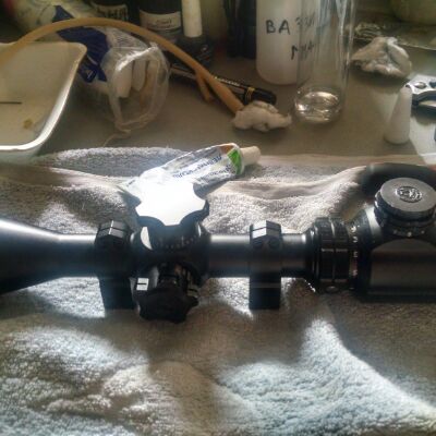

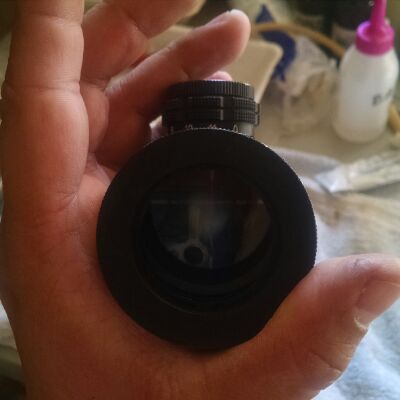

  5. Hunter Ukraine
    Hunter Ukraine Stabsgefreiter
    196

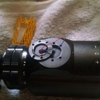

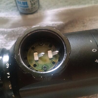

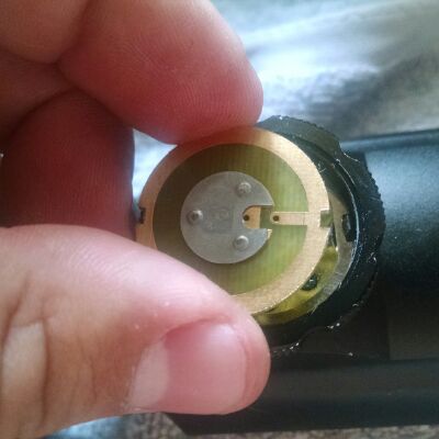

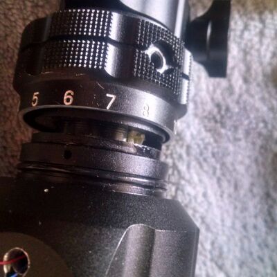

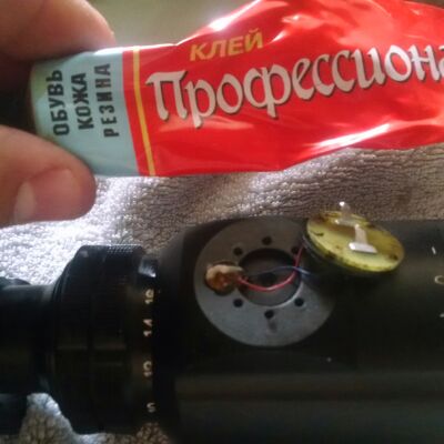

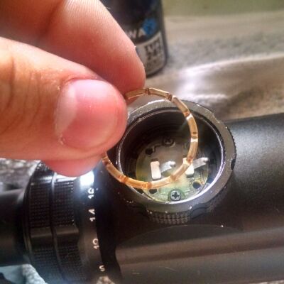

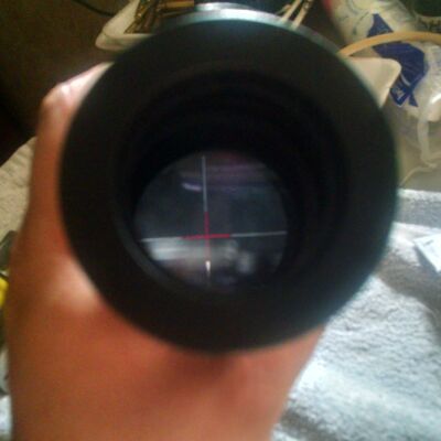

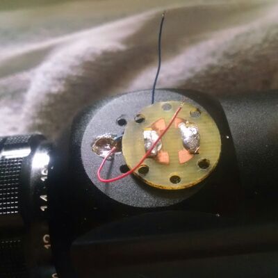

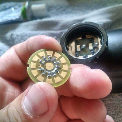

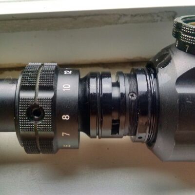

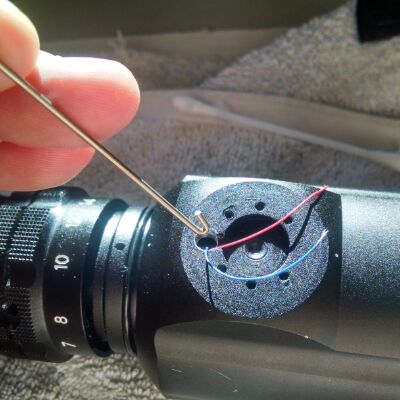

    Я свою купил б.у за 70$ и сам перебрал. и доработал теперь обнуляет ми более широкий деапазон рескости сетки и починил и настроил подсветку и т.д там много чего) фот фотки) на всё провсё ушло 75$ иоптика которая могу поспорить 300 вин маг выдержат, конечно вопрос сколько но такая же выдержала больше 800 выстрелов с облегчённой моси...) прошу прощения, могут быть одинаковые фото)
