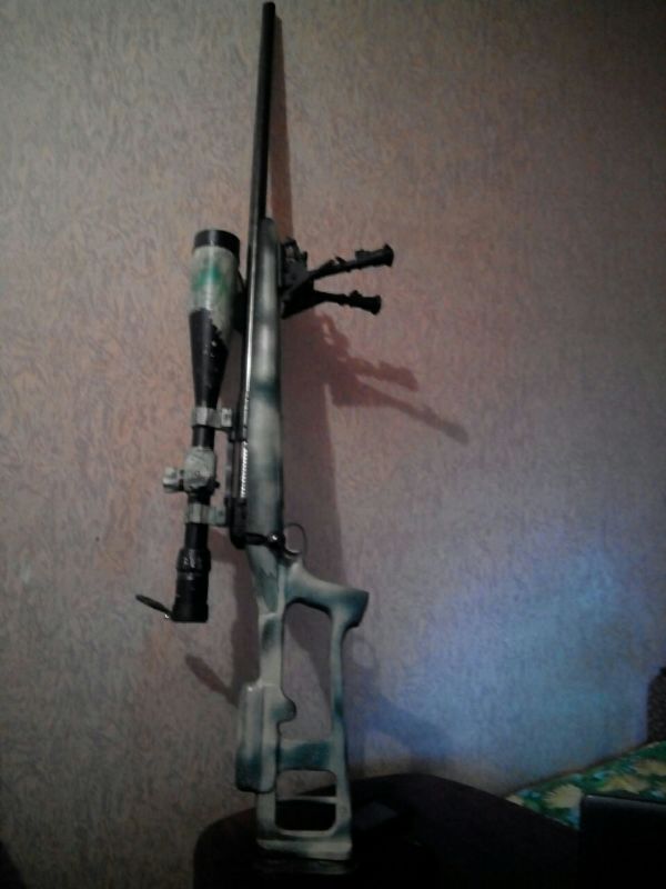

    Камрады,разрешите пять копеек вставить в выборе винта.Куплен саваж 12,26длина ,12твист под работу в местах с 14 года.Спецом ориентированый под релоад лпс,екстра и порохом вт.Звиняйте нема магазинов в зоне ато по продаже толковых расходников.Скажу так-на предел до 700 метров/от посадки до посадки/летают будь здоров.Пока жыв чего и Вам желаю.Пробывал 338.Но ето уже другой уровень.Бп по цене кусается.
