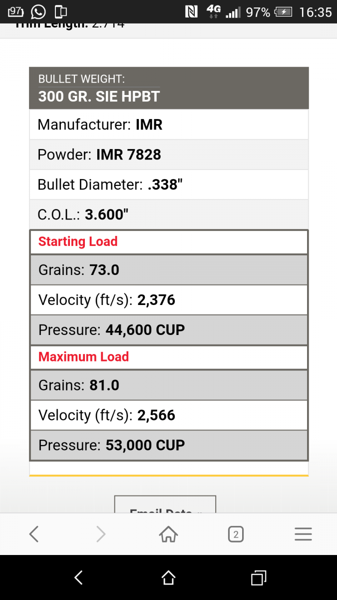

  26. Андрей Неизвестный
    Андрей Неизвестный Stabsgefreiter
    125
    rodvarg140@gmail.com
    Спасибо за совет. На доступном IMR 7828 можно запустить 300 грейн с скоростью 780. Будем пробовать искать кучные полки на нём.
