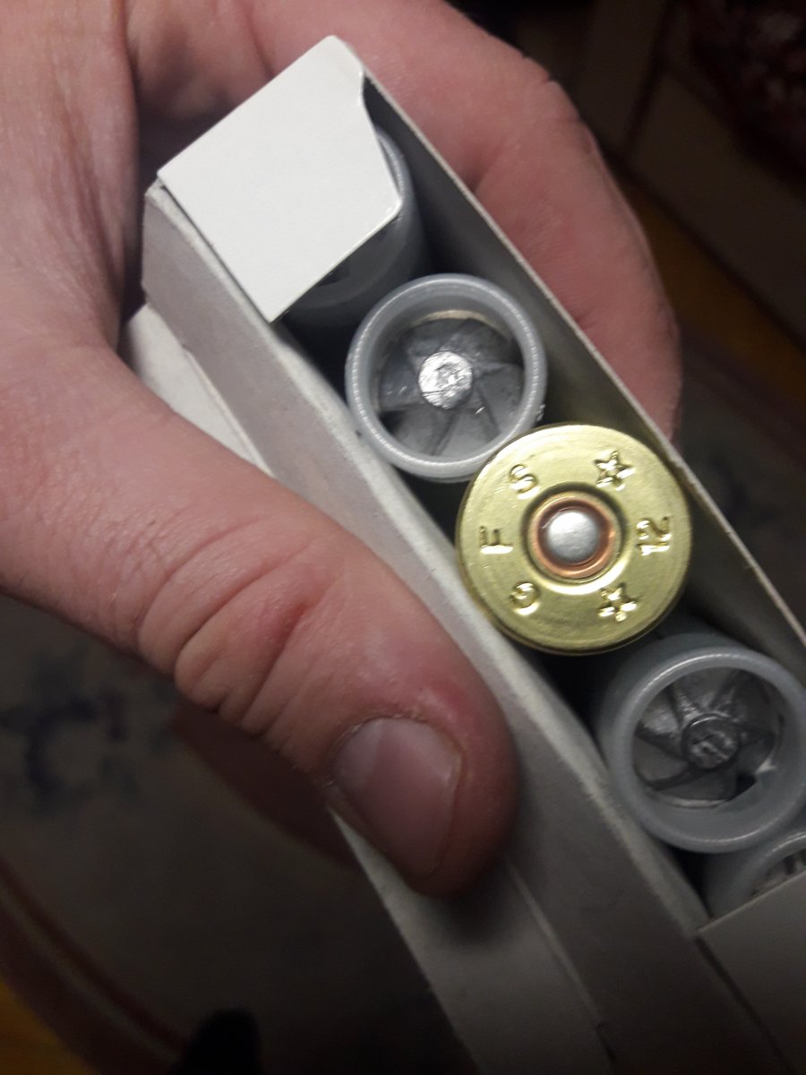

  15. kajaba
    kajaba Hauptmann
    2.150
    Винница, Украина
    Вот
