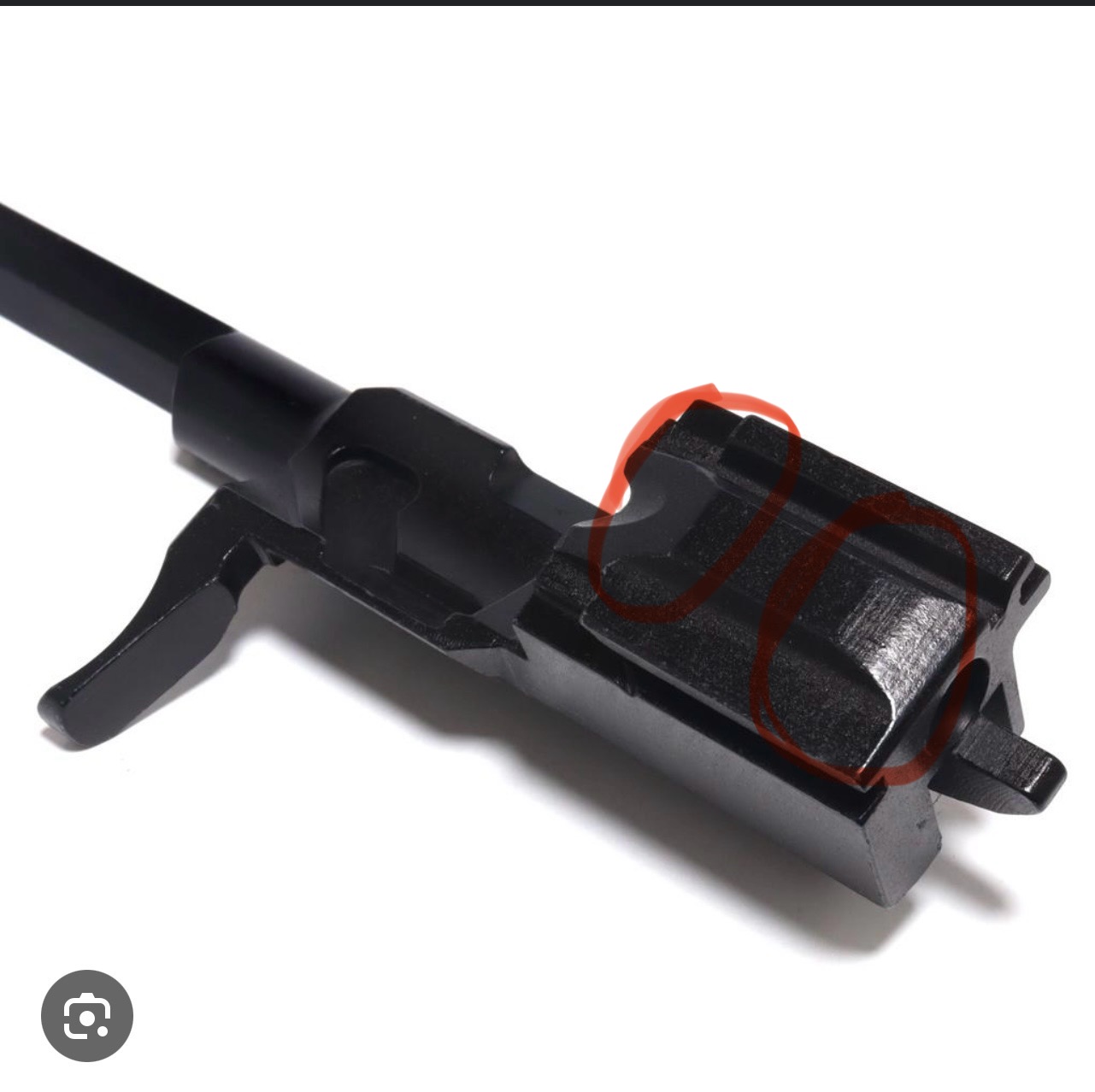

    Вопрос владельцам Армасанов полуавтоматов и Вепрей....при выстреле подклинивает в среднем положении затвор....то есть гильза выброшена и на возврате затвор остается в среднем положении...как это лечится

  17. kajaba
    kajaba Hauptmann
    2.151
    Винница, Украина
    Уберите шторку затвора
    Отрежьте 5-6 витков возвратной пружины
    Зашлифуйте указанные на фото поверхности, да и вообще - шлифуйте до округлой формы этой поверхности (с трапециевидного профиля на круглый)
